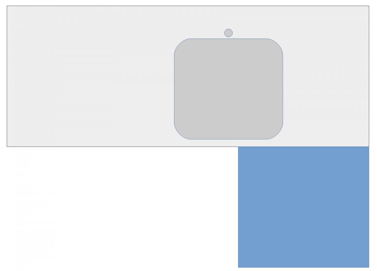

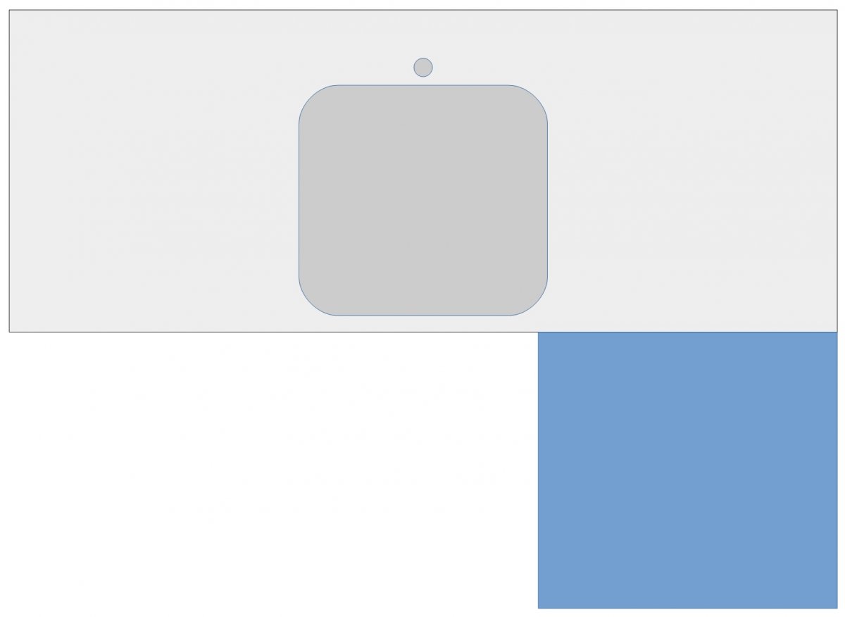

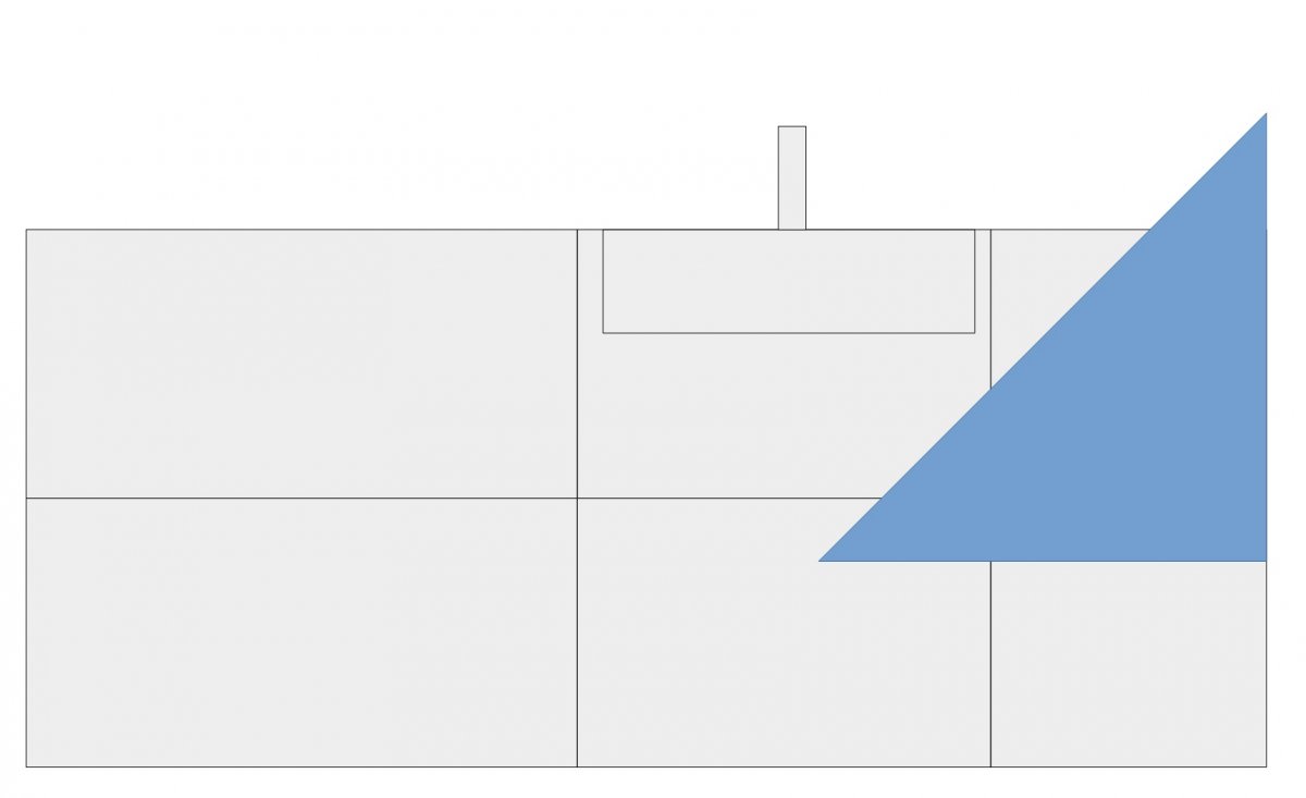

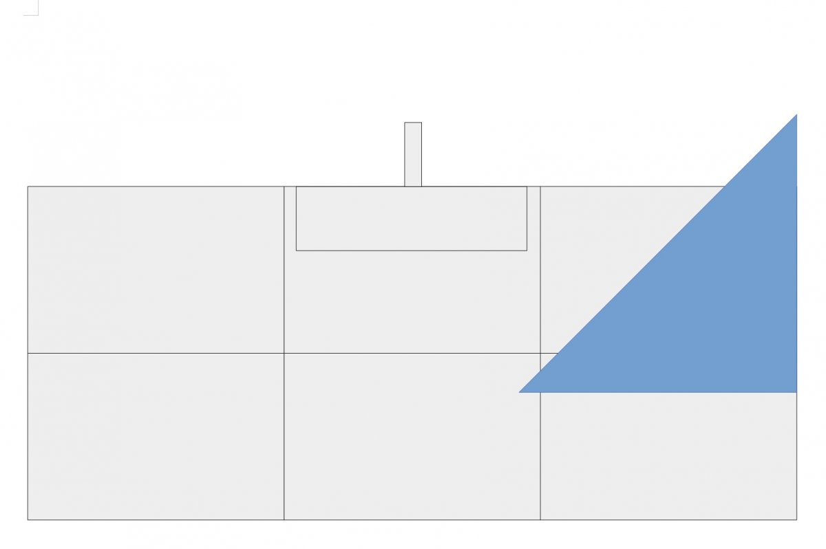

Die von mir "erträumte" Aufteilung der Schränke wäre (statt der derzeit geplanten 60-60-60) dann 80-60-40. Problem an der Sache ist, dass die Spüle damit näher an den geöffneten
Geschirrspüler heranrutscht. Ich hab euch das mal in Grafiken gepackt, jeweils einmal in der Seitenansicht und der Vogelperspektive. Das blaue ist jeweils die geöffnete Geschirrspülerklappe.
Findet ihr, es ist bei Variante 80-60-40 zu eng mit Spüle und
Geschirrspüler ?
Das, was ich da gezeichnet habe, ist übrigens der Worst Case. In der Realität sind in der Ecke natürlich noch Blenden, dadurch würde man wieder etwa 5cm Abstand gewinnen. Außerdem habe ich die Klappe mit 65cm eingezeichnet, das war das "Maximalmaß", das ich beim googlen gefunden habe.
Bitte dringend um Meinungen!
