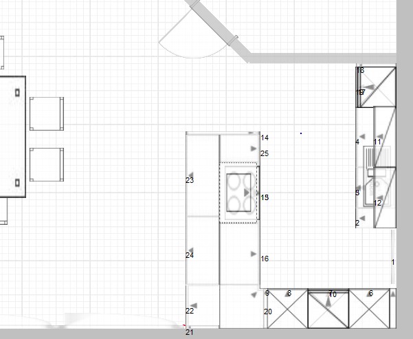

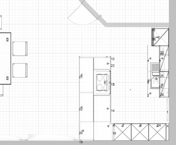

Hier mal mein Vorschlag.
Wasser würde ich wie Kerstin an der Rückwand lassen, einerseits sind die Leitungen da sowieso durch das Klöchen (kommt billiger) und andererseits sieht man vom Wohnzi aus nicht sofort auf das Spülenchaos. Ich würde empfehlen die Spülenzeile übertief zu bauen - vorallem auch, wenn die Hänger dort hin sollen - ich finde es sehr störend die Hänger so nach vor dem Kopf hängen zu haben. - Der Abstand zwischen den Arbeitszeilen ist immer noch gross genug.
Die Kochinsel kannst Du natürlich auch anders aufteilen - ist nur ein schneller Vorschlag.
Hochgebauter GSP, Unterschrank Spüle, 40cm Schrank um gut Arbeiten zu können - die Uebertiefe täte ausgesprochen - man kann natürlich auch wie in Kerstins Planung den hochgebauten GSP in der Hochschrank wand lassen (statt des anderen Schrankes) dann wäre es eine reine Unterschrankzeile - was von der Arbeitsfläche her deutlich besser wäre; ich würde das bevorzugen - es kommt aber auf euren Stauraumbedarf an.
Drei Hochschränke mit BO in der Mitte - der Weg zum Kühli ist vom Essen her etwas weit und man muss durch die ganze Küche durch - wobei man den Koch auch etwas stört;
auf 50cm od. 45cm gekürzte Unterschränke - nur der Unterschrank der in die tote Ecke geschoben ist, ist übertief (75cm) um die Ecke zu nutzten.

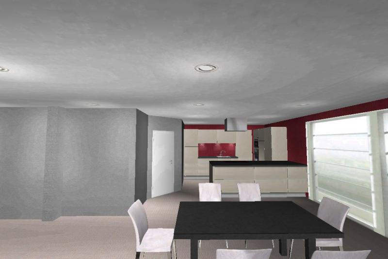

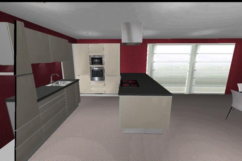

Bei der Inselvariante kommt man aber großzügig von allen Seiten, auch aus der Küche mit kurzen Wegen zur Terrassentür. Den Sitzplatz kann man ja ganz einfach weglassen :cool:

@nice-nofret: Danke für den Plan - gefällt mir gut! Ich fand es bisher immer nicht so toll, beim Spülen mit dem Rücken zum Esstisch zu stehen, aber du hast recht, für die Leitungen wärs praktischer und außerdem würd mir der hochgestellte Geschirrspüler gut daneben passen. Mit einem GS in der Hochschrankwand kann ich mich nicht so recht anfreunden, da vermisse ich den Stauraum zum Abstellen von schmutzigem Geschirr. Spricht eigentlich irgendetwas gegen einen Rolloschrank an der Ecke von Hochschrank und Insel?
@kerstinb: Ja, ich weiß, ich habs leider nicht auf die Reihe gebracht, alle planungsrelevanten Dateien gleichzeitig reinzustellen (und das obwohl ich mir die Alno -Hilfe wirklich oft durchgelesen hab) :-[
Eine freie Insel wär natürlich schon fein - schon alleine wegen der massenhaften Arbeitsfläche. Wie siehst du das mit dem GS im Hochschrank? Fehlt da nicht Abstellfläche?

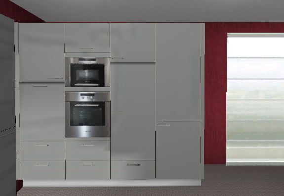

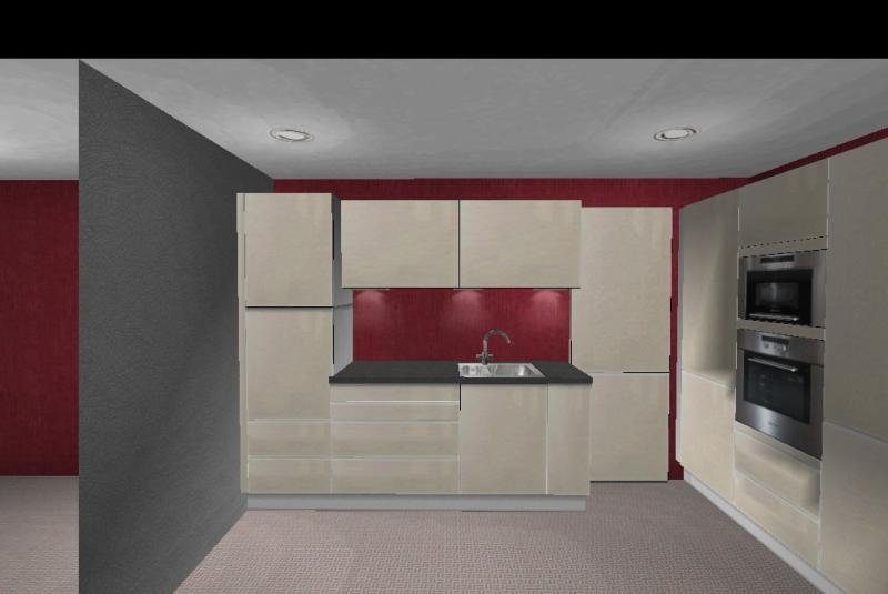

Nö, da fehlt keine Abstellfläche, ganz rechts in der Hochschrankwand ist die hochgestellte GSP ...Klappe auf und dann bist du fast schon an der Spülenzeile.

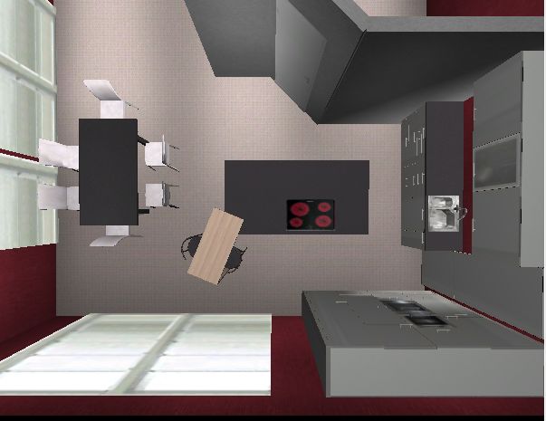

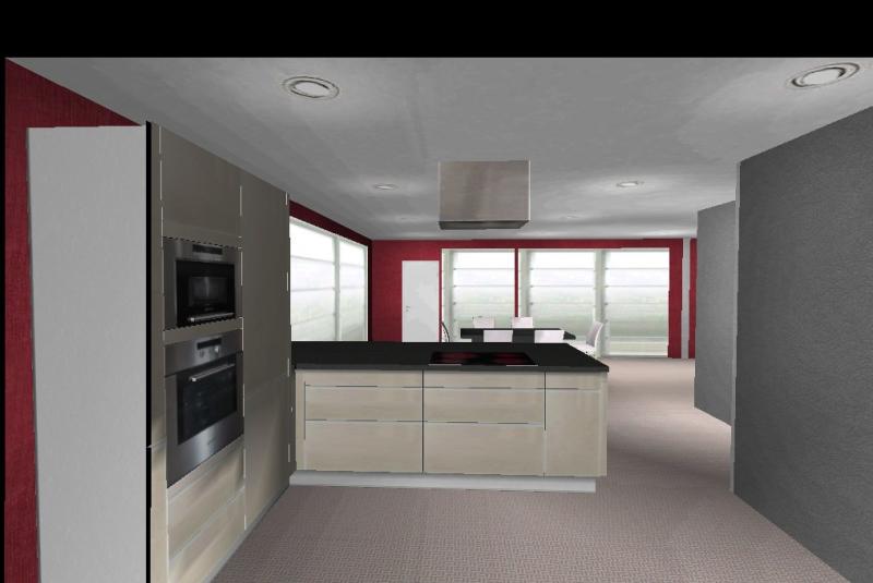

Zahnfee, deine Variante 1 bis 4 leiden z. B. alle darunter, dass die Spüle direkt neben der hochgebauten GSP ist und du dir damit eine Engstelle schaffst. In meiner kleinen Küche ging es nicht anders, ich bin aber froh, dass ich beim jetzt anstehenden Umzug wenigstens 30 cm Abstand von Spüle zum nächsten Hochschrank bekomme.
Dies machst du, weil du mehr Arbeitsfläche zwischen Kochfeld und Spüle schaffen willst. Mit Abtropffläche wird das aber auch nicht so recht. Und weiterhin, um diesen Abstand zu schaffen, geht die Halbinsel ganz schön weit in den Raum. Bei Planung 1 erhältst du damit eine Engstelle im Kücheneingangsbereich. Außerdem hast du dort diese losgelöste Arbeitsfläche hinten an der Wand.
Generell gefällt mir halt die große Halbinsel in dem Raum nicht. Sie hat so eine Barrierefunktion. Gerade für gemeinsames Kochen finde ich eine Insel, um die man herumstehen kann und trotzdem noch halbwegs kurze Wege zu den Küchenfunktionsbereichen hat, wesentlich besser.
Deine 3 Stauprobleme:
- Brotkasten in einen Auszug, Toaster daneben. Und zwar so, dass oberhalb des Auszuges direkt an der APL auch eine Steckdose ist. Toaster schnell rausgeholt und es geht los.

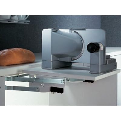

- Schneidemaschine, es hört sich so an, als hättest du bereits eine (wie groß/breit?). Da wäre z. B. eine Möglichkeit entweder in einen Unterschrank oder unten in den Vorratsschrank in der Hochschrankwand
48026d1303935247-suche-inputs-fuer-fensterlose-kueche-kf_zahnfee_20110427_kb_var1_ansicht3.jpg
einen Parallelschwenkbeschlag zu montieren.

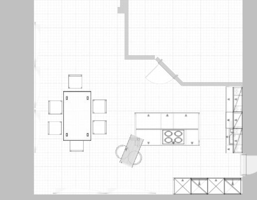

Wir haben heut auf der Baustelle ein bisschen ausgemessen und es hat sich herausgestellt, dass die Insel (quer) nicht länger als max. 250 oder 260cm sein sollte. Andernfalls käme uns der Durchgang schon recht beengt vor. D.h. aber natürlich auch, dass die Arbeitsfläche weniger sein wird. Wieviel AF sollte man denn haben - gibts da irgendeine Empfehlung? Hab nämlich das Gefühl, dass es bei uns etwas wenig ist (Abtropffläche ist übrigens nicht geplant)...
Die in den Raum ragende Insel wär super von der Arbeitsfläche her. Diese Version konnten wir heut auf der Baustelle noch nicht darstellen, aber morgen...
