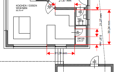

Könntet ihr euch mal kritisch unseren Grundriss anschauen und mir eure Meinung dazu schreiben? Ich habe noch nie zuvor eine Küche geplant und kann mir meine neue Traumküche noch nicht so ganz vorstellen - vielleicht habt ihr ein paar Tipps für mich. Was ich jetzt schon weiß: Geschirrspüler hochgestellt, (Halb-)Insellösung, Rolloschrank.
Außerdem wird’s bei uns kein Fenster geben. Die Küche soll trotzdem irgendwie hell und nicht beengt wirken. Der Lichteinfall ist nur durch das Esszimmer möglich (siehe Plan).

Bitte für Nichtalnorianer (wie mich) einen vermaßten Grundriss Fenstermaße, Türenpositionen etc.) zur Verfügung stellen.
Wenn Wasser/Abwasser vorhanden, bitte die Maße.
Ansonsten mal viel Freude und viel Input hier wünscht
AW: Suche Inputs für fensterlose Küche
Geht bei dir das pdf nicht? Da wären die Maße nämlich drin...
Also hier noch mal: Die Ost-Seite (von der Tür durchbrochen) ist 3,9m lang, links der Tür stehen 2,1m zur Verfügung, rechts davon 0,89m. Die Süd-Seite ist 3,1m lang, im Westen geht die Küche offen in den Essbereich über (wieder 3,9m). Im Norden beträgt die Länge 2,1m. So, ic hoffe, man kennt sich aus ;-)

hallo zanfee,
was ist denn das was wie ein fenster aussieht im plan unten richtung garage?
ansonsten fällt mir ein, dass in new york küchen traditionell ohne fenster sind - vielleicht kennst du die küche von carry in sex and the city. googel mal nach new york kitchen und du findest sicher einiges. die sind allerdings auch meist sehrsehr klein (das ist der grund warum ich darauf gestossen bin)
du schreibst: "Art des Gebäudes? : Neu-/Umbau, Planänderungen möglich"
ein fenster kann man nicht machen?
und wegen umluft: was ich hier viel gelesen habe ist abluft umluft bei weitem vorzuziehen - kann man nicht irgendwo abluft machen, wenn ihr ohnehin umbaut? und, wie ich lese, die anschlüsse vaiabel sind?
lg
anna
In deinem Alnoplan ist die Küche allerdings 4 Meter breit und die Speisekammertür sitzt weiter unten - das stimmt so also nicht? Die korrekten Maße sind die in der pdf-Datei, nur das Fenster fällt weg?
Momentan ist ein Fenster eingezeichnet, aber das kommt weg, weil es direkt in Richtung Garage schaut (ja, die muss da leider sein) und das macht dann ohnehin wenig Sinn glauben wir.
Den Alnoplan hat mein Mann der Einfachheit halber mit 4m gezeichnet, im Grundriss beträgt diese Länge allerdings nur ca. 3,9m. Da wir neu bauen und die Tür zur Speis daher noch ein wenig variabel ist, haben wir uns gedacht, es muss nicht so genau sein :-[

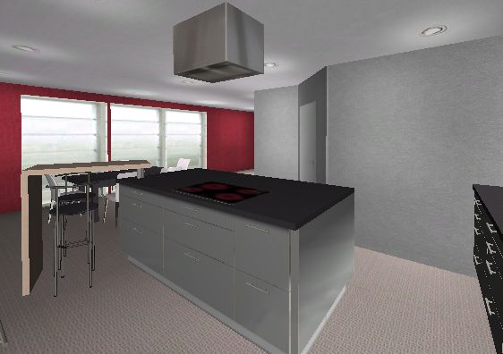

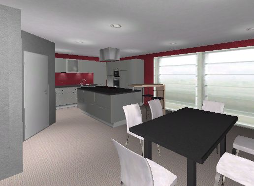

Hallo Zahnfee,

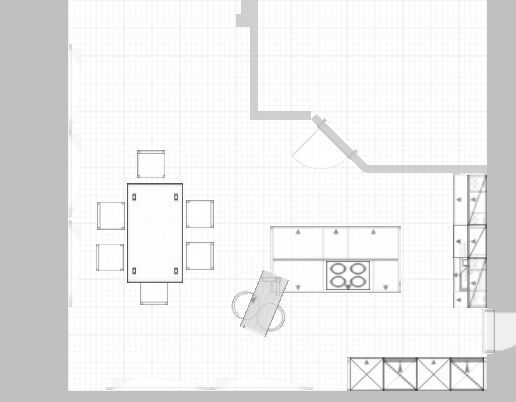

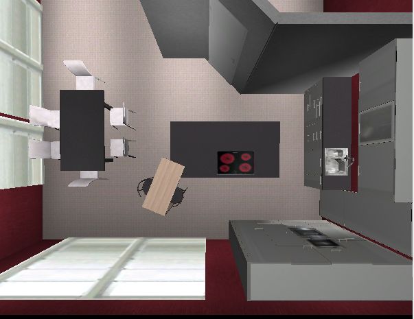

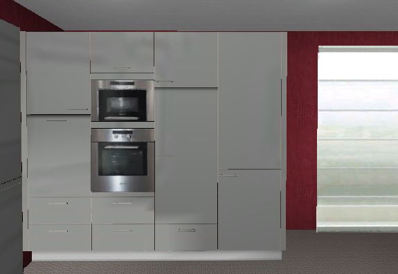

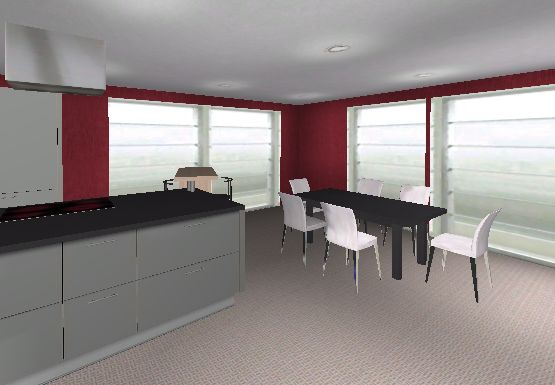

noch nicht mal 24 Stunden nach dem Einstellen deiner Anfrage mal eine erste Variante.
Hochschrankblock - von links nach rechts:
- hochgebaute GSP
- Backofen / DG, unten drunter tiefenreduzierte Auszüge, damit dahinter der Wasseranschluß für GSP und DG wie bei Vanessa realisiert werden kann.
- Hochschrank für Kühlschrank
- Hochschrank für Geschirr, Vorräte und im oberen Bereich f. seltener genutztes. Unten vorzugsweise mit Innenauszügen
Spülenblock mit Hängeschränken, die könnte man vielleicht auch schmaler wählen, das hängt dann von der Stauraumplanung ab --> Korpushöhen - Rastermaße - Auszugs-Innenmaße - Stauraumplanung
Kochinsel in 120 cm Tiefe, ergibt viel Stauraum mit Auszügen und noch eine schön rundum nutzbare Arbeitsfläche.
Außerdem einen kleinen Tresenplatz zum Stehen oder auch Sitzen. Fürs richtige Essen ist ja der Tisch gleich daneben.
Schön Kerstin! :top: Das einzige was die schöne Optik stört ist dieser Tresen zum sitzen. In meinen Augen echt überflüssig. ;-)
ich finde den Tresen hier nicht sooo übel Taylor,
-Buffetplatz
-Sichtsperre auf Kochfeld und optische Sperre zur Küche vom Esstisch her.
Hochschrankeinteilung müsste noch angepasst werden...
Spüma und die Geräte 1 Raster runter.
*winke*
Nee, ein Raster runter finde ich hier nicht unbedingt. DG müßte man ausprobieren.
Oberkante GSP wäre hier bei ca. 140 cm, damit man mal einen Wert hat. Ich habe allen Möbeln mal wieder den 17 cm Sockel auf 10 cm gekürzt.
Noch eine Stimme gegen den Tresen.
Da steht ein Tisch direkt daneben. Das muß doch nun wirklich nicht sein, dann da noch einen Tresen hinzubauen. Wenn es unbedingt sein muß (was ich verstehen kann) dann eine etwas überstehende Arbeitspatte, damit man sich da direkt an der Küche zum schnippeln und klönen hinsetzen kann. Diese Tresen sind einfach nur Schnickschnack für Bars oder Showküchen, aber nichts für gemütliche Familien oder Geselligkeitsküchen.
Die Dinger haben eine klare Ansage: Komm mir nur nicht zu nahe! Ich bin hinter dem Tresen und Du auf der anderen Seite und da bleibst auch! Guggen darfst Du und loben, aber alles andere is unerwünscht.

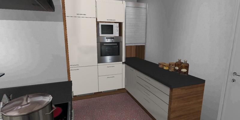

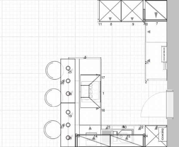

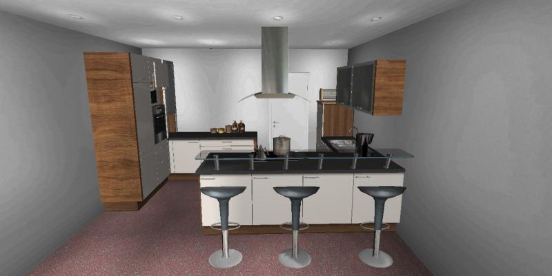

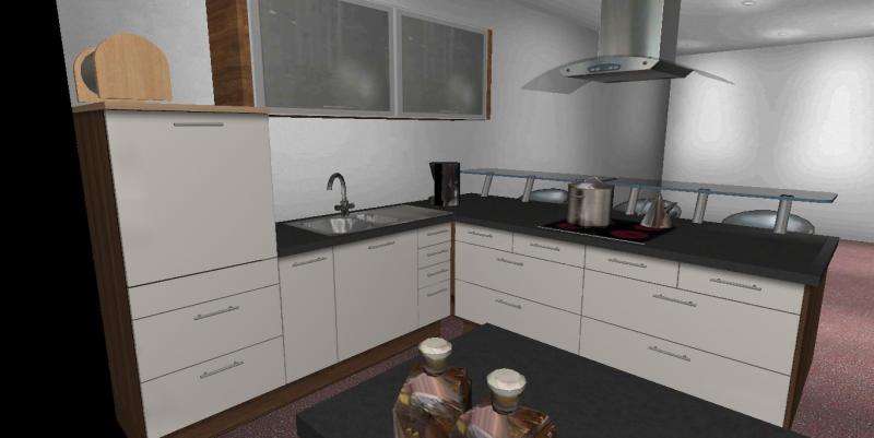

Hallo!
Hm, irgendwie funktioniert es bei uns nicht, den von Kerstin (vielen Dank, dass du dir die Mühe gemacht hast) erstellten Plan zu öffnen. Da hängt sich das Alnoteil immer auf :(
Was ich bis jetzt erkennen konnte, sieht der Plan gut aus, allerdings würde die längs ausgerichtete Insel so zu weit in den Essbereich hineinragen. Ich denke, da wäre die quer ausgerichtete Insel glaub ich etwas platzsparender oder??
Grundsätzlich ist es natürlich eine Überlegung wert, eine Arbeitsinsel statt der Kochinsel zu machen - vor allem auch, was die Kosten betrifft. Nur - sieht die Insel dann nicht irgendwie "leer" aus? Die DAH hab ich bisher auch immer ein wenig als Designelement gesehen. ´
Unten angehängten Plan haben wir im Möbelhaus bekommen. Uns gefällt er soweit eigentlich ganz gut. Meint ihr, es ist genug Stauraum/Arbeitsfläche vorhanden? Oder braucht man gar nicht so viel? Seht ihr irgendwelche absoluten NoGos?
Danke und LG, die Zahnfee
Hmm, etwas wenig Platz zwischen Spüle und Kochfeld, dafür an der Wand hinten der losgelöste Arbeitsplatz, bei dem man halt dann an die Wand guckt.
Mich stört ein wenig auch der Weg Küche/Terrasse. Wie würdet ihr denn dann den Rest des Raumes möblieren?
Der so aufgesetzte Tresen ... warum muß der sein? Das wäre doch als APL-Überstand gemütlicher. Dann höhenverstellbare Stühle dazu, die man auch am normalen Tisch als Ergänzung nutzen kann. Z. B. so wie bei Menorca:
Beispielsweise bei Amazon
Ihr müßt beide Dateien von mir (KPL und POS) in ein Verzeichnis auf eurem Computer herunterladen und dann den Alnoplaner starten und dann aus dem Alnoplaner heraus die KPL-Datei öffnen. Dann sollte es auch klappen.
Hallo zahnfee,
wenn Du so direkt fragst, dann frag ich mich, warum hier 50 mm und 25 mm Wangen und Abdeckböden so wild gemixt werden. Ich würde entweder mit 50 mm oder mit 25 mm arbeiten. Feiner sieht ggf. noch 16 mm Stärke aus.
Ist links vom Geschirrspüler auch eine Wange? Sonst stört ggf. der Türrahmen.
Den Kühlschrankanschlag würde ich ändern.
Warum sind die Schubkästen in den breiten Unterschränken nicht durchgehend?
Warum sind alle Unterschränke in der Insel rechts angeschlagen?
Ich würde zudem die Einbauhöhe des Geschirrspülers testen, ob der Oberkorb noch höhengerecht bestückt werden kann.
Cooki, was du da bemängelst wird hauptsächlich daran liegen, dass zahnfee den Alnoplaner noch nicht so gut beherrscht ;-)
