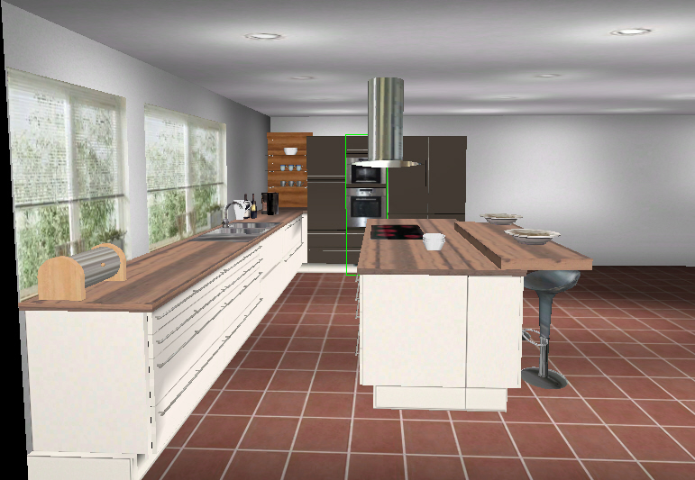

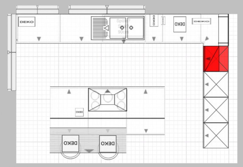

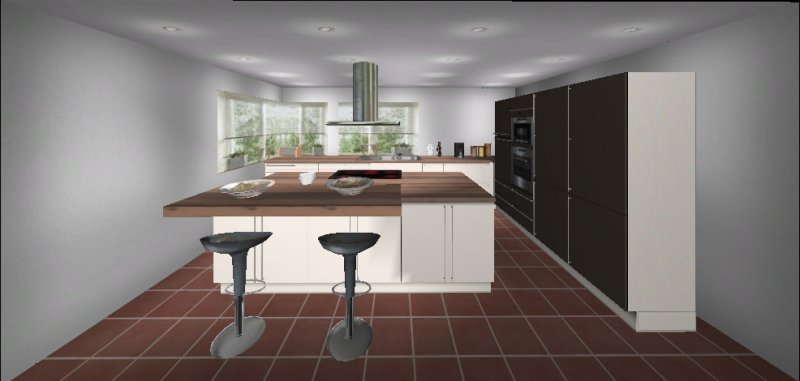

hallo,
wir waren am wochenende unterwegs und haben uns nochmal beraten lassen.
folgende info's haben wir bekommen:
  • die planung der küche mit den zwei zeilen und der geräteschrankzeile kommt gut an
  • Insel gegenüber Halbinsel wird bevorzugt
  • übertiefe in der küchenzeile wird kritisch gesehen, man hat dann fast 1m tiefe bis zum fenster, d.h. die sind schwer zugänglich (putzen, öffnen etc.)
  • in der toten ecke wird ein rolladenschrank bevorzugt
  • die insel sollte nicht zu lang sein, 2,7 m wird als kritisch angesehen, es sollte auf beiden seiten genug platz als durchgang geben
  • als tisch an der insel werden wir wohl eine platte aufsetzen, siehe plan
  • DGC hier sind die händler sich nicht einig
    • eine kombi soll nicht sehr effizient sein, es muss viel mehr volumen als notwendig aufgeheizt werden
    • eine kombi ist nicht billiger als zwei einzelne geräte, die einzelne geräte erfüllen aber ihre einzelne funktion optimal
    • eine kombi hat den vorteil dass man nach der benutzung den ofen mit umluft kurz weiterlaufen lassen kann, d.h. der dampf und die feuchtigkeit ist dann komplett weg und man muss nicht extra trocken reiben
  • küchenfront aus melamin, hier haben wir die wolkige struktur sehen können. Vorteil ist aber dafür die robustheit. Bei Glas oder Lack kann halt schon mal was abplatzen. Und ist natürlich auch eine kostenfrage
  • speis ist bei der gewünschten küchenform (mit Insel) nicht sinnvoll. ohne ist die planung einfacher und letztendlich sieht die küche auch besser aus
so mehr fällt mir erst mal ich mehr ein und ich bin schon gespannt auf eure anmerkungen dazu.
ich habe den plan von angelika (vielen dank) übernommen und noch ein wenig überarbeitet. in etwa so könnten wir uns die küche jetzt vorstellen. die insel wird evtl. noch ein wenig schmaler und in die tote ecke kommt evtl. noch ein rolli.
die anordnung der geräte sind jetzt GSP-BO-Schrank-Kühli bzw. später GSP-BO-DGC-Kühli. vanessa hat vollkommen recht und mich auch überzeugt. die einteilung ist so optimal, besonders die position vom GSP (danke).
wir haben jetzt 90cm und 80cm platz neben der insel zum durchgehen. ist das genug oder sollte man eine andere aufteilung z.b. 110cm und 60cm wählen bzw. die insel doch ein wenig kleiner machen.

AW: Planung neuer Küche, evtl. mit Speis
Meine Funktionszeile vor dem Fenster ist 80cm tief ... auch wenn die nur 60cm tief wäre benötigt man einen Tritt um das Fenster noch ganz oben putzen zu können - ich kann dort keinen Unterschied erkennen in der Handhabung.
Wer bevorzugt einen Rolladenschrank in der toten Ecke? Die KFB'S? klar, die verdienen daran mehr ... die Schränke sind nicht sonderlich praktisch, je nach Bauart störanfällig, schlecht zu putzen, bieten wenig Stauraum (vorallem geringe Tiefe).
80cm & 90cm als Durchgang gehen ... ich würde lieber andocken und dafür einen Durchgang mit 120cm haben wollen - aber das ist nunmal Geschmackssache ;-) aber auch 70/100cm wäre eine Variante.
Aufgesetzte Thekenplatte ist optisch schön, jedoch behindert es die Nutzung der Insel - da sollte man gut abwägen, welche der Kröten man schlucken möchte. Meine Erfahrung ist, dass man nicht zuviele Kompromisse zugunsten der Optik eingehen sollte.. ich ärgere mich über die meisten dieser Kompromisse im Küchenneuag .. und das täglich !
DGC da kommt es auf das Gerät an: die Miele -DGC's sind sehr effizient und darauf bezogen erzählen die Händler den reinen Quatsch. Ganz besonders die KOMBI-Funktion ist beim Miele DGC als herrvorragend gut hervorzuheben!
Bei den anderen Herstellern muss man auch genau jedes Gerät für sich betrachten; das Leistungsspektrum der Geräte ist zu unterschiedlich, als dass man sie über einen Kamm scheren könnte.
Küchenfronten - Schichtstoff ist etwas schöner wie Melamin; aber auch leicht wolkig, ausser ihr wählt matt. Ganz besonders hier würde ich nicht zuviele Kompromisse zu Gunsten der Optik eingehen - Schichtstoff ist durchaus schön und vorallem robust - das sieht auf Dauer evt. doch besser auf, als verdepperte Lack od. Glasfronten.
Das Spülbecken würde ich weiter nach Planrechts rücken - so dass max 60cm-80cm zur GSP-Wand bleiben; es ist beim gemeinsamen Kochen sowieso günstiger, wenn Spüle & Kochfeld nicht gegenüber liegen, sondern einen Schritt auseinander.
