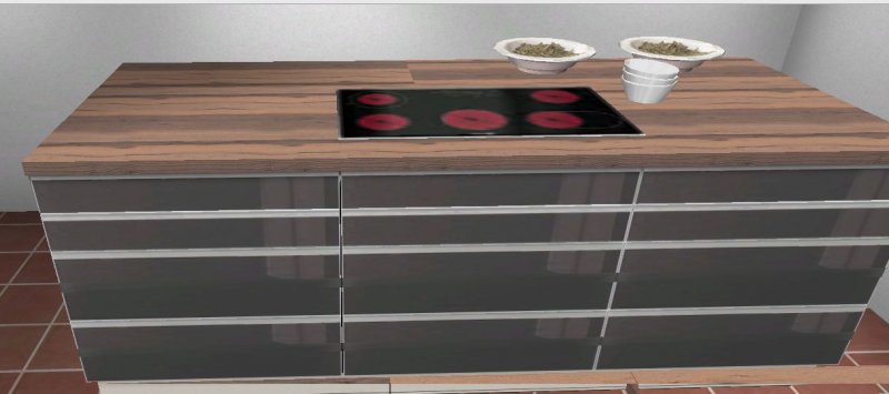

Hier mal ein paar Fotos von meinen übertiefen Unterschränken, das sind wahre Stauraumwunder...;-) :cool:

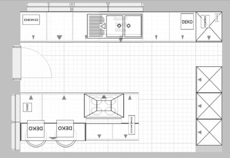

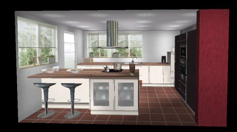

hab noch mal eine planung gemacht. wieder ohne speis. was meint ihr zu der anordnung?

Du hast in der Spülenzeile lauter schmale Schränke verbaut, die rauben dir Stauram und machen die Küche unnötig teuer. ;-) Die Klappe vom Geschirrspüler ragt geöffnet, etwa 60cm in den Raum, das musst du beim Stellen der Hochschränke beachten. Außerdem hast du die Blenden vergessen. Die sind unbedingt notwendig, sonst schraben die Fronten, an der Wand.

Vom grundsätzlichen, finde ich einen Zweizeiler besser für diese Küche, hatte ich dir deswegen, ja auch so geplant. ;-) :cool: ...und ohne SBS finde ich auch schöner! :top: Die Fenster würde ich in APL-Höhe setzen, so das die APL, in die Laibung laufen kann. Das gibt eine schöne Arbeitsfläche.
PS. Du musst an der Decke, noch einen Baldachin planen, für die Abluftführung.

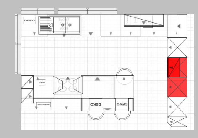

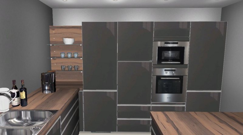

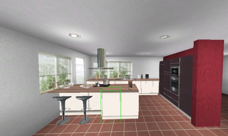

Ok, habe jetzt noch ein paar Vorschläge umgesetzt.
Kleine Möbel gegen grössere ersetzt. Fenster bis auch APL runter.
Geschirrspüler habe ich in der Gerätewand integriert.
Die eine Zeile dafür bis an die Wand gezogen. Dort ist jetzt hinten ein totes Eck wo ich oben Regale geplant habe. Evtl. gibt es hier aber noch eine bessere Lösung.
Die zweite Zeile könnte ich noch länger machen. Ist momentan noch Platz. Oder ich platziere diese in die Mitte dann kann man links und rechts vorbei. Das würde den Weg zur Terrasse verkürzen.
Speis fällt dann wohl weg. Mit Speis wird die Küchenplanung doch komplizierter. Da wird in der selben Etage den HWR haben ist das wohl auch nicht so problematisch. Da haben wir dann Getränke, Dosen, Gefriertruhe und andere Vorräte.
Ist auch mit ein Grund warum wir S2S wohl nicht einplanen. Ein integrierter Kühlschrank bekommt man halt doch leichter unter. Auch wenn der S2S von der Optik auch reizen würde.

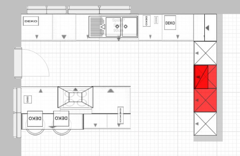

:grundriss: Bitte lade zu deinen Planungen immer einen Alnogrundriss mit hoch, dan kann man die Abstände besser einschätzen! ;-)

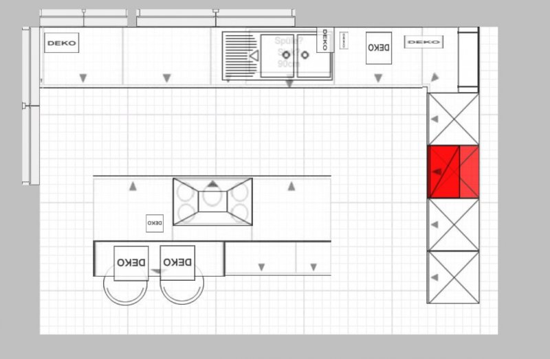

AW: Planung neuer Küche, evtl. mit Speis
ups, hatte ich wohl vergessen.

Bei so viel Platz würde ich die Insel nicht andocken lassen, an der Fensterseite reichen dann auch ca. 60-70 cm (Türbreite in handelsüblichen Reihenhäusern;-)), wäre ja nicht der Hauptweg, aber bei Buffet und Weihnachtsbäckerei kommt man schön drum rum und großzügig sieht es auch noch aus.
Außerdem sind mir die großen 3-er Auszüge an der Insel aufgefallen, hier würde ich 1-1-2-2 durchgängig nehmen oder max. den Schrank direkt unter dem Herd so 3-3.
Meine tote Ecke hat einen Rolloschrank in 56 cm tiefe, die schmalen machen keinen Sinn, ich finde den klasse (auch wenn man das Rollo nicht von innen putzen kann;-)), aber er sollte auch zur Küche passen und nicht wie ein Fremdkörper wirken.

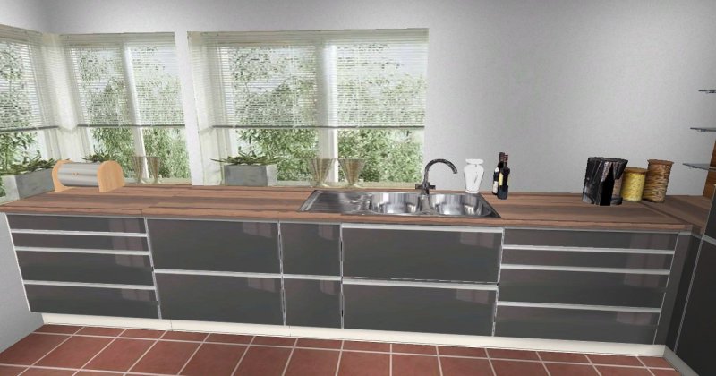

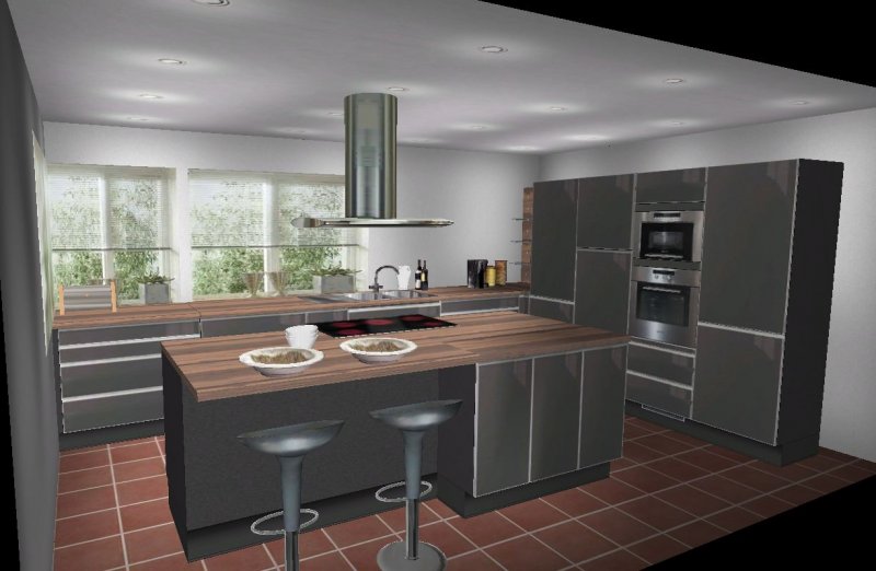

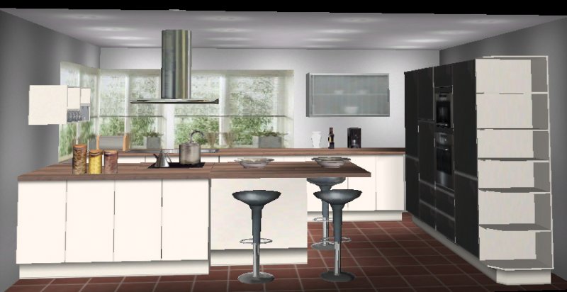

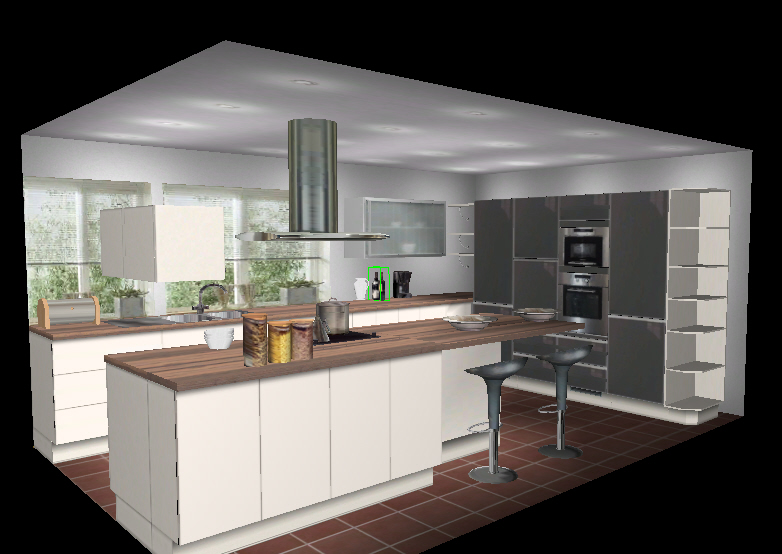

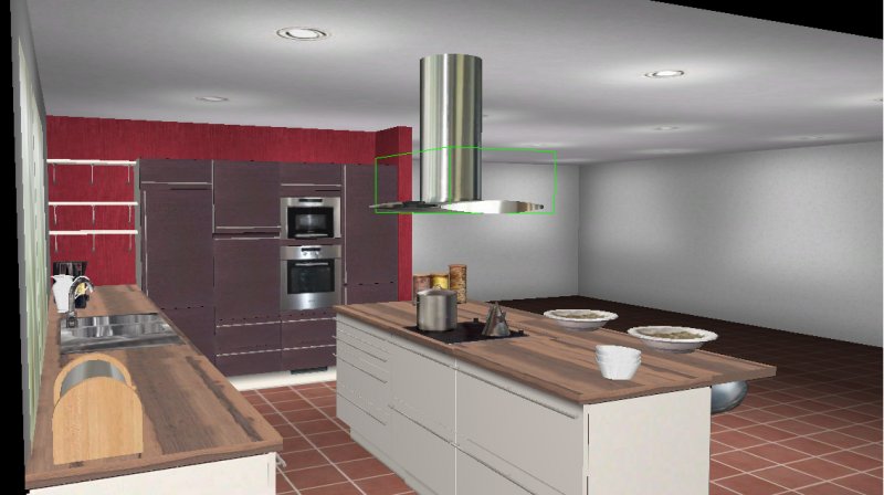

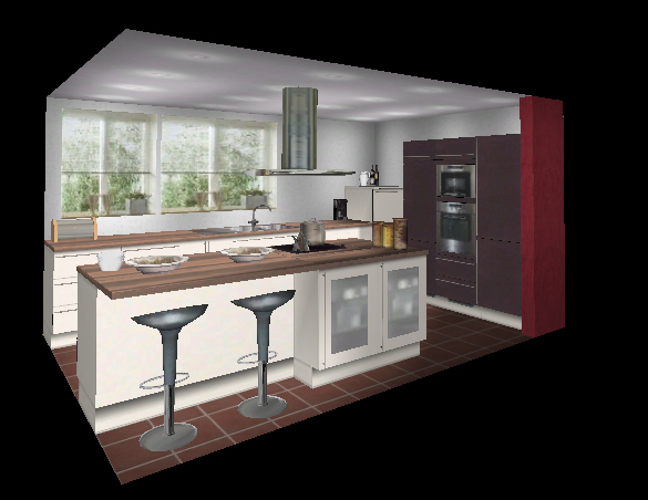

Habe noch ein wenig weiter geplant.
Kochinsel ist jetzt länger und Hocker auf der anderen Seite. Ist vielleicht sinnvoll da der Kühlschrank jetzt näher zu den Sitzplätzen ist. Habe auch einen weiteren Hocker auf der anderen Seite eingeplant. Der Hocker soll die Möglichkeit bieten sich z.B. beim Gemüse schneiden zu setzen. Jetzt wo die Hocker auf der anderen Seite sind ist das nicht mehr unbedingt notwendig. Vorher musste man aber komplett aussen rum laufen um sich zu setzen.
Ein Hängeschrank habe ich eingeplant, die Wand sah vorher so kahl aus oder gibt es bessere Alternativen. Zwei Regale habe ich auch an der Halbinsel eingeplant.
Und was könnte man am besten mit der toten Ecke anstellen? Irgendwelche guten Vorschläge?
Und die Wand vor den Geräteschränken habe ich wieder weggenommen, dafür dann ein Abschlussregal platziert.
Macht es Sinn in den Geräteschränken Platz für einen Dampfgarer vorzusehen. Falls ja, welcher Schrank ist hierfür zu nehmen?
Was ist eure Meinung zu meiner Küche?
Gibt es irgendwelche Anmerkungen?
Danke
Andreas

Den Hängeschrak lass lieber weg, dass sieht nicht aus. An dessen Stelle kannst du lieber ein schönes Bild oder Wandtatoo aufhängen. In der Spülenzeile hast du lauter schmale Schränke verplant, die sind teuer und rauben dir Stauraum. Mache lieber wenige, dafür breite Unterschränke daraus. ;-)
Unterschreibe bei Conny und bleibe dabei, lieber eine *richtige* Insel (dann könnte sitzen wieder planlinks sein, was mir optisch besser gefiele, wenn überhaupt;-)) und das Eckregal ist ebenfalls eher *neubacken* und verführt zur Ablage von Post, Heftchen, Stiften.... ich kenne nur wenige Menschen die an solchen Orten konsequent nur hübsche Deko stehen haben, ich bin keiner von denen:-)
Andreas, Du solltest mit Blenden zu den Wänden und in der Toten Ecke planen (ca 5cm) - damit werden schiefe / krumme Wände, Massungenauigkeiten etc ausgeglichen, ausserdem benötigst Du den Platz für die Griffe und damit Du die Auszüge an den Griffe der anderen Front vorbei öffnen kannst.
Das Eckregal ist :-X
Ich würde die Insel andocken - aber wenn Du nur einen Durchgang lässt, dann sollte dieser wenigsten schön grosszügig sein mit 1 - 120cm Durchgangsbreite ...
Ausserdem versuche mal breitere Schränke zu verplanen, das ist günstiger in der Anschaffung und bietet deutlich besseren und übersichtlicheren Stauraum.
Hallo Andreas,
wie du siehst, ist andocken oder nicht Geschmackssache, ich habe sie mal mal mit 60 cm Durchgang an der Wand geplant, das reicht an der Stelle, weil der Hauptweg ja rechts ist.
Insel:
  • 3x90-er 1-1-2-2 für Kochbestecke, Gewürze, Töpfe, Schüsseln, Zutaten.... (so viel Platz:kiss:)
  • Rückseite ein 40-er und 80-er und Überstand 150 cm breit
​Zeile 70 cm tiefe ab planlinks:
  • Blende ca. 3,5 cm
  • 100-er 1-1-2-2
  • 90-er 3-3 für Flaschen usw.
  • 40-er für Müll unter APL
  • 100-er Spülenschrank (Spüle eventl. drehen, damit die Abtropfe nicht über dem Müll ist)
  • 100-er 1-1-2-2
  • tote Ecke mit Blenden
Hochschrankwand wie gehabt, nur Regal gelöscht, weil :-X;-)
Mein Mann würde sie so kaufen:cool:
