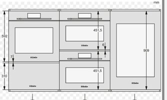

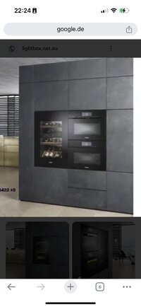

PS: das angehängte Bild zeigt das Arrangement aus einer Werbeanzeige als Orientierung. In diesem Fall ausschließlich mit Miele Geräten.

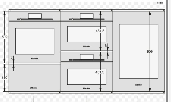

Hier mal ein Maßbild.
Selbst bei Miele Geräten ist eine Maßdifferenz von 6mm mit einen entsprechendem Miele Zwischenboden zu überbrücken damit es wie 1 Gerät aussieht.

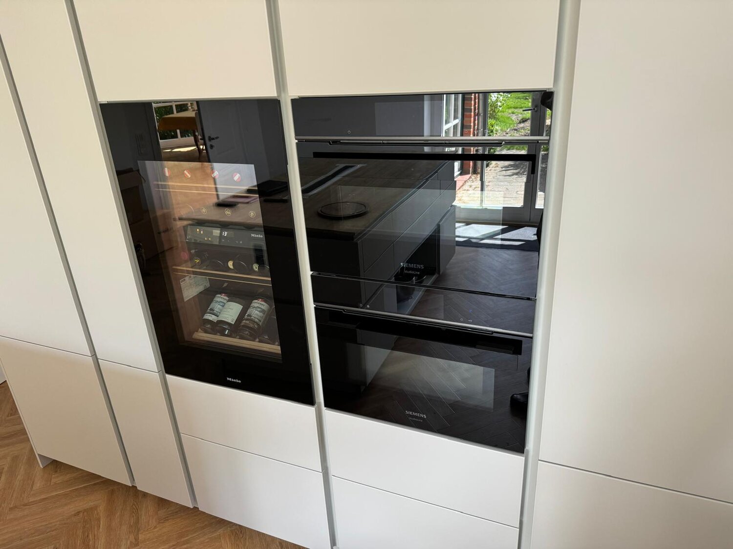

@Evaelectric würdest Du hier ein Foto teilen? Das fände ich sehr spannend zu sehen, da es gerade um die beiden Hersteller geht!
VG
Ich versuchte gerade ein Foto zu machen.
Da die glänzenden Oberflächen der niedrig eingebauten Geräte alles spiegeln, kann man die Farben auf dem Foto nicht vernünftig vergleichen-Sorry.
So wie auf dem von dir verlinkten Foto mit den Mielegeräten.
Da sieht das Schwarz auch nicht überall gleich aus.
