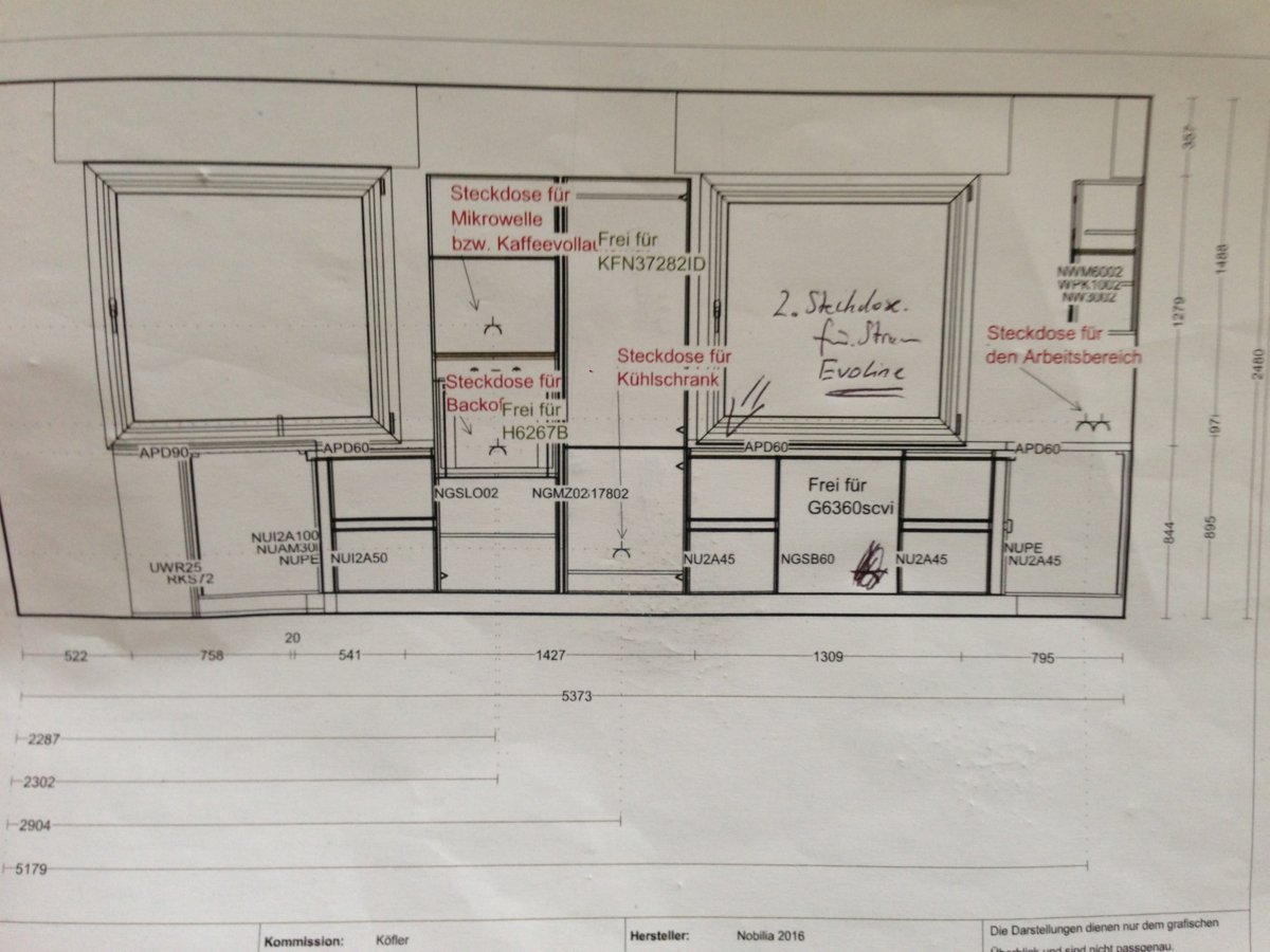

Und welche Spülmaschine habt ihr gekauft (Model und Technische Zeichnung wäre Hilfreich)?

Unser Spülmaschinentyp ist dieser: G6360 scvivon Miele

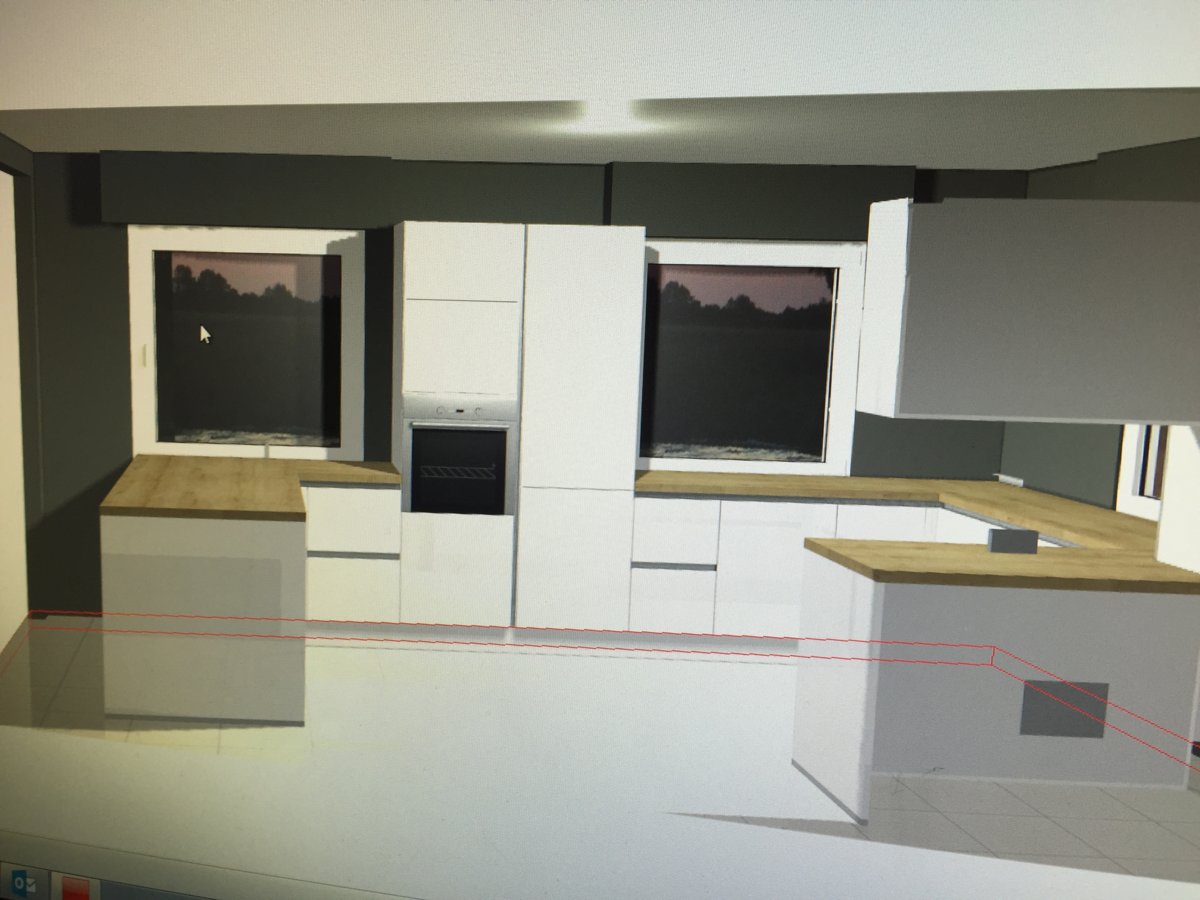

Nein wir haben keinen Platz dafür.hier mal ein Bild der Küche

Wie wärs die Spülmaschine unter den Backofen zu setzen?
Wo ist die Spüle verplant? Wo das Kochfeld?
Ehrlichgesagt so eine Hochschrankunterbrechung der Arbeitsplatte ist sehr unpraktisch, hab das in meiner aIten Küche grad so und bin froh wenn ich das los bin, genauso wie die Eckrondelle.

UNTERKANTE ARBEITSPLATTE ist mindestens 860mm.Je nach Brüstungshöhe hilft hier nur eine dünnere Arbeitsplatte.
Alternativ kann man die Maschine hinters Greifraumprofil setzen und mit einer aufgedoppelten Front und übertiefer Arbeitsplatte arbeiten.(je nach Hersteller)

Es werden zwei Fronten auf die Tür geschraubt, die hintere dient der Befestigung des unterbrochenen Greifraumprofils hier mal ein Foto da ist aber das Greifraumprofil noch tiefer gerutscht ;-)
img_2580-jpg.140440
Du musst deinen KFB fragen ob Nobilia das kann und eventuell muss die Arbeitsplatte noch tiefer werden weil die Front auf dem Geschirrspüler ja doppelt so Dick ist.

Dann wäre es ja quasi nur die tiefere Arbeitsplatte und die doppelte Türfront an der Spülmaschine ?
Sieht man ja dann nicht wenn man das nicht weiß oder?

Na ja, vermutlich nicht nur. Weil die APL tiefer sein muss, die Hochschränke daneben aber frontbündig mit normalen Unterschränken sein sollen, wird sich bei den Hochschränken sichtbarer Wandabstand ergeben. Bei den Unterschränken kann das durch die APL abgedeckt werden. Hier müßte man tiefere Sichtwangen oder ähnliches verwenden. Und, weil die APL in der Zeile tiefer werden muss, könnte sich ab der Ecke rechts etwas verschieben.

Ja aber Nobilia muss auch das Greifraumprofil so anbringen können, keine Ahnung ob die das können. Befürchte der Vorschlag wäre schon vom KFB gekommen wenn die das öffters so machen.
