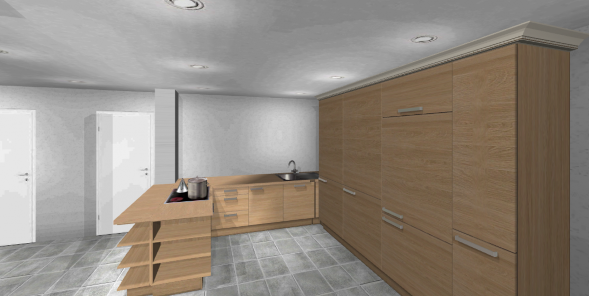

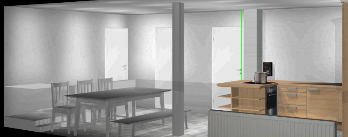

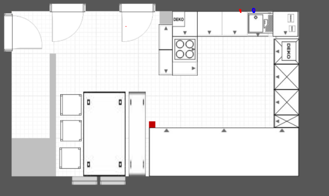

Anbei der Grundriss der offenen Küche. Diese dient als "Eingangsbereich". Dh. man kommt von der eingangstüre im EG auf einer Treppe in die Wohnung. Zutritt ist "oben links" im Grundriss. Die anschließenden Türen beginnend ab dem Treppenaufgang: Badezimmer, Kinderzimmer, Wohnzimmer. Vom Wohnzimmer wird man weiter ins Elternschlafzimmer kommen.
Ebenfalls ist eine Treppe in der Wohnung nach oben ins DG. (Im Grundriss "unten links") Dieses ist nicht ausgebaut und soll auch die nächsten 10 Jahre ca. nicht ausgebaut werden, aber der Treppenaufgang ist eben im Küchenraum vorhanden.
Es gibt in der offenen Küche eine Dachschräge, die bis zum tragenden Balken geht. Unter dieser Dachschräge gibt es eine Heizung, die dort bleiben muss. In der Dachschräge ist ein kleines Dachfenster (ca. 60cm breit). Ab dem Balken ist ein Giebel eingebaut (dort auch zwei Fenster).
Die Küche selbst ist ab dem Kamin um die Ecke geplant und bis zur Heizung kann geplant werden, wobei hier auch die DS geachtet werden muss.
Die letzte Küchenplanerin hatte uns ein Konzept vorgestellt, das den Kamin mit der Arbeitsplatte "umschließt" und somit eine Halbinsel darstellt, das hat uns relativ gut gefallen. Das Aufmaß muss zeigen, ob dieses umgesetzt werden kann, da links neben dem Kamin relativ bald (ca. 10cm) die Eingangstüre zum Wohnzimmer anschließt.
Für die Küchengeräte haben wir uns nichts besonderes vorgestellt: Bei dem Ofen reichen die Grundfunktionen Heißluft und OU Hitze. Der Kühlschrank sollte ein Gefrierfach haben, in welchem man auf einen kleineren Zeitraum Vorräte lagern kann. Das Kochfeld sollte bitte Glaskeramik ohne Touchscreen sein. Eine Abzugshaube ist bisher nicht geplant (Da keine Abluft möglich ist, haben wir aber gesagt, dass wir bei Bedarf nachrüsten mit einer Umluftanlage)
Ich bin gespannt, was die Forumsmitglieder zur bisherigen Planung beitragen können oder welche Anmerkungen es gibt. Vielleicht haben wir einige Möglichkeiten auch noch gar nicht in Betracht gezogen.

Wir können dir ohne einen vermaßten Küchengrundriss nicht helfen, auch ein Etagenplan wäre gut. Nur wenige haben den Planer auf ihrem Rechner.

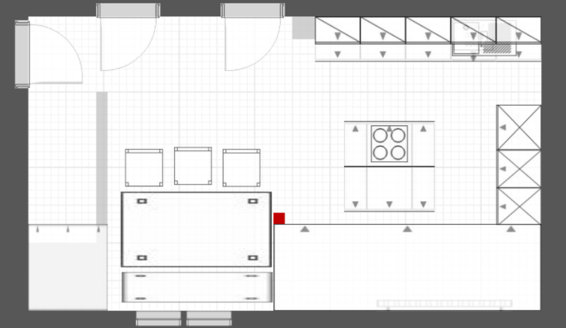

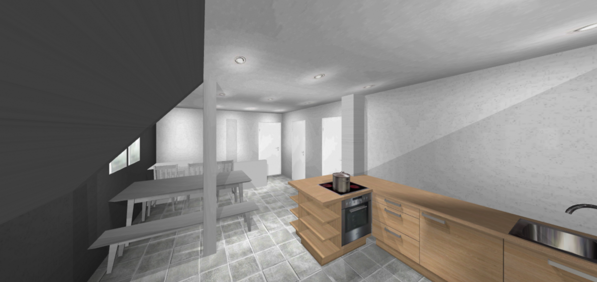

In deinem Alno Plan ist der Abstand zwischen Sitzgruppe und Kochinsel zu gering. Es gibt nicht sehr viel Arbeibits- bzw Abstellfläche. In den Alno Bildern verstehe ich die Dachschräge nicht.

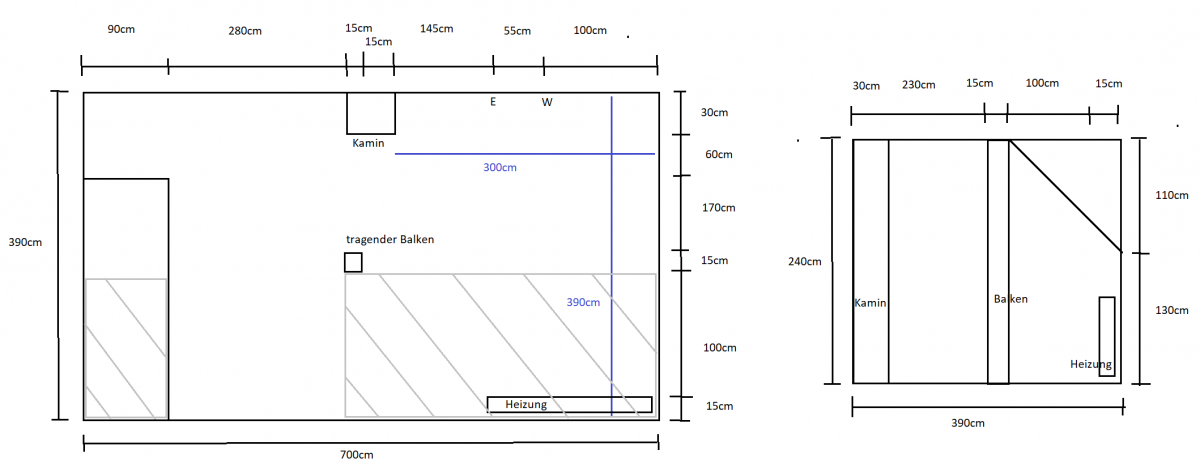

leider wurde das Haus gebaut, bevor ein Plan notwendig war. Ich habe versucht, einen Plan zu zeichnen. Jedoch entschuldige ich mich für die Ausführung. Im Alno -Planer habe ich keine Möglichkeit gefunden, Maße mit anzuzeigen.
Ein Etagenplan ist evtl. sowieso überflüssig, da wir auf einer Etage leben. Das Dachgeschoss ist unausgebaut und wird es auch erstal bleiben.
Ja, der Abstand ist etwas gering, ich mache mir diesbezüglich auch etwas Sorgen. Eine Planerin sagte, dass man als durchgang ca. 60-80cm berechnet. Da die Sitzgruppe nicht "fest" ist, und die drt geplante Sitzbank auch nur bis zur Sitzhöhe hoch ist, habe ich noch kein "Veto" gegen den Plan der Insel eingeworfen. Evtl. könnte man das abschließende Regal verkleinern oder weglassen? Oder ist der in den Wohnraum ragendende Teil der Küche dann zu klein und sieht somit nichts aus?
Die Fläche der Arbeitsfläche muss denke ich gegen viel Stauraum in Form von Hochschränken weichen. Somit sollten wir die Mikrowelle in einem Hochschrank unterbringen. Die restlichen Geräte, die oft verwendet werden sind: Filterkaffeemaschine (somit kein großer Vollautomat), Toaster (dieser wird aktuell auch immer weggestellt), Wasserkochen und ggf. ein Mixer. Ich dachte, dass man diese Geräte in den beiden Ecken unter bekommt... Oder ist das zu eng geplant?

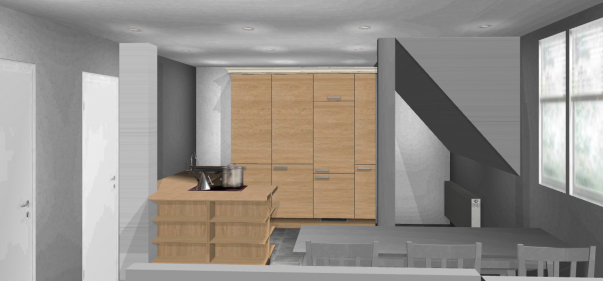

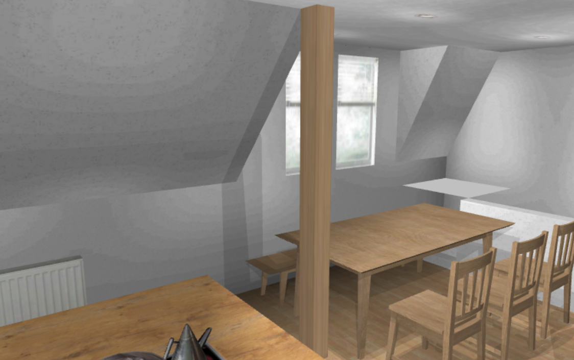

Die Dachschräge geht über die gesamte Fläche des Raums, jedoch ist die Wand des Doppelfensters durch einen Giebel so ausgebaut, dass dort keine Schräge ist. Die Küchenplanung jedoch muss die Schräge berücksichtigen.

danke für den vermaßten Plan. Ich gehe jetzt davon aus, daß diese Angaben die richtigen sind, denn dein ALNO Plan ist anders.
Um nochmal sicher zu gehen, die Dachschräge planrechts ist 330cm breit, inkl der Säule? Im Alno sind es 355cm. Im Alno ist der Raum 680cm breit, im vermaßten Plan 700cm. Der Kniestock ist im Alno 110cm, im Plan 130cm.
bitte vermaßen.
Wollt ihr wirklich den Bereich unter der breiten Schräge so leer lassen? Einen Heizkörper zu versetzen, ist keine große Sache.
Planlinks die Dachschräge verstehe ich nicht. Kannst du mal ein Bild machen?

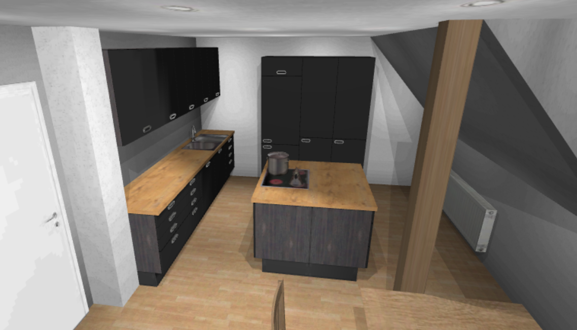

Mit 180 cm hätte ich eure Arbeitshöhe eher bei 96 - 99 cm geschätzt. Zu niedrig auf keinen Fall gehen - der Rücken wird es euch danken und man wird ja auch nicht jünger. Arbeitsplattenhöhe 15 cm unberhalb der Höhe des abgewinkelten Ellenbogens als Ausgangspunkt - von da längeres Probeschnippeln.
Stauraum würde ich dann auch lieber durch sehr hohen US-Korpus und niedrigen Sockel generieren dafür HS weglassen um mehr Arbeitsfläche zu bekommen.
Vorschlag zur Essgruppen-Enge: die feste Bank auf die andere Seite, damit man an der engen Seite wenigstens den Stuhl an engen Eck bei Nichtgebrauch immer unterschieben kann. Wenn ihr nicht sehr am Tisch hängt vielleicht etwas kleineren mit abgerundeten Ecken?
leider habe ich die Maße des Fensters nicht parat. Es liegt etwa mittig in der rechten Dachschräge. Bei den Maßen hast du recht, ich habe 20cm verbummelt. Diese sind aber im wesentlichen die breite des Geländers der Treppe, wodurch leider kein neuer Platz für die Essgruppe entsteht, selbst wenn ich sie im Plan nachtragen würde.

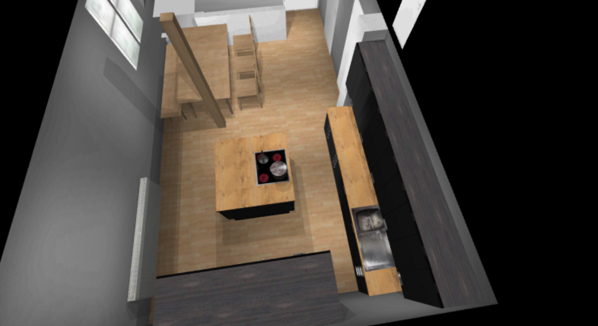

Ich habe ein Bild der DS angehängt, dort sieht man dann den ausgebauten Bereich der Doppelfenster. Anbei auch Fotos eines anderen Ansatzes zum besseren Nutzen der DS.
Hallo Sommerfrucht,
ja, wahrscheinlich ist es auf Dauer besser, wenn wir an die Ergonomie denken. Auch wenn wir noch jünger sind (<30) und es sicher nicht die letzte Küche ist. Optik ist nicht alles.
Genau, die Stühle könnte man das unterschieben, sollte man den Platz brauchen. Ich hänge nicht an dieser Tischgruppe, aber ich liebe einfach große Tische mit 200cm Länge. Ich nutze den Esstisch in der Küche immer schon oft. Sollten wir die Treppe einmal nutzen weil wir das DG als Wohnraum ausgebaut haben, dann muss aber sicherlich eine Alternative gefunden werden.

es tut mir leid, aber auch deine letzte Planung entspriht nicht deinem vermaßten Plan.
Von der Säule bis zur Wand planrechts sind es vermaßt 315cm. In deinem Plan sieht das aber anders aus. Lt vemaßten Plan endet die Säule in derselben Flucht wie der Kamin.
es geht nicht so sehr um die 20cm mehr in der Raumbreite, wichtiger sind der Unterschied des Kniestocks. Es macht einen Unterschied, ob der 110 oder 130cm hoch ist. Entsprechend kann man die HS anders stellen.
In deiner letzten Planung ist der Abstand (80cm) zwischen Kochinsel und Spülenzeile zu gering. Ein ausgezogener Auszug steht 45cm in den Raum. Auch muss jemand hinter dem Kochenden noch durchlaufen können. Denn ich vermute, jeder der an den KS will, wird dadurch müssen, weil auch die Säule in Wirklichkeit viel n:aher an der Insel ist.
Und wie soll man die rückseitigen Auszüge ziehen? Die 2m Raumhöhe ist ca 62.5cm von der Wand planunten, wo auch noch der Heizkörper steht. Man muss ja hinter dem Auszug noch stehen können.
Die HS sind viel zu nah am GSP. Die Tür eines XXL Spüler (zu empfehlen) steht 64cm in den Raum. Wichtiger aber ist, egal ob XXL oder nicht, irgendwann muss das Gerät ausgetauscht werden, man kriegt es nicht mehr raus. Auch ist das Ein- und Ausräumen so nah am Spüler alles andere als angenehm.
Und hast du dir schon mal den MUPL link angeschaut?
Im Moment möchtest du keine Haube, aber in der Zukunft wahrscheinlich doch, wenn es stört, dass du überall Fettablagerung hast. Deshalb würde ich mir genau überlegen, wo das Kochfeld sein soll.
