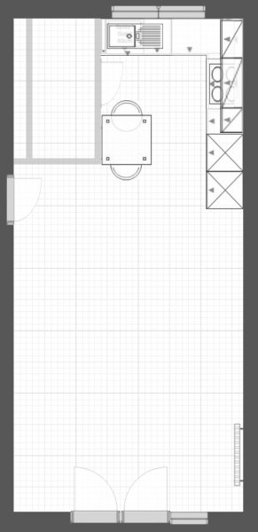

Da ist aber kein Platz hinter der Tür, um da Schränke zu stellen ... ich schätze, max. 15 cm würden da gut gehen:

Hallo Magnolia
Also so groß ist der Unterschied zwischen der Version von Evelin und der meinigen nicht :-)
Aber im Grunde hast schon recht!
Die tatsächliche Ausführung wird dann von den Möglichkeiten vor Ort vorgegeben.
Um die Ecke rumziehen wird sich fast nicht auszahlen. Die 15cm wie von Kerstin erwähnt stimmen ziemlich genau. Was soll dort groß Platz finden?
Allerdings versuche ich es mir gerade vorzustellen und fände es rein optisch interessant. Sofern Tisch und das Um-die-Ecke-gezogene einheitlich sind. Muss ich mir überlegen, wird aber in der Ideenliste gespeichert.

Die APL könnte man rumziehen und dann nach Bedarf dadrunter noch offene Regalbretter an die Wand .. so ein bißchen Deko oder eben auch einfach freilassen ;-)

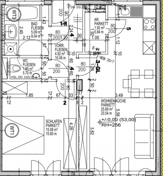

Jetzt habe ich die Wohnung besichtigen können und weiß um die ganzen Anschlüsse, Schalter und Steckdosen. Im Grunde passt die bisherige Planung schon ganz gut.

Was die Verlängerung der Arbeitsplatte vom Tisch um die Ecke in Richtung Eingangstüre geht - das ist wohl gestorben. Zu wenig Platz und die Lichtschalter wären auch im Weg. Macht aber nichts, da findet sich schon noch was.

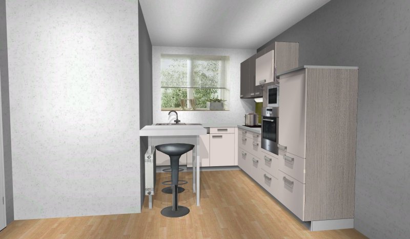

Jetzt habe ich, fast im wahrsten Sinn des Wortes, den Inhalt meiner Küche in den Wohnraum geleert und bin die Stauraumplanung durchgegangen. Vergleich der jetzigen Kasterlgrößen mit den geplanten Kästen und Platzbedarf von Töpfen und Pfannen.
Mit dem 60er Kasterl komme ich wirklich nicht weit, ein 80er Unterschrank würde gut passen, dazu ein 40ger und ich bin zufrieden.
Denke die Küche wird so wie im Anhang werden.
Und ja, es ist doch wieder ein Eckunterschrank geworden, aber der passt mir dort einfach gut rein und macht genau das was ich will. Jedem Tierchen sein Pläsierchen ;D.
Was ich jetzt nicht überall dazugegeben habe sind diverse Wangen und Seitenabschlussteile, nur im Bereich der Tür zum Abstellraum oder in der Ecke.
Bei den Farben muss ich noch in mich gehen.
Wird aber mit hoher Wahrscheinlichkeit eine glatte/glänzende Oberfläche. Die Frontfarben hell (nur kein weiß), Arbeitsplatte und Sockel etwas dunkler. Küche ist von Schüller .

Eine Küche kauft man ja auch nicht jedes Jahr. Und man kocht ja umso lieber und öfter (die Hüftgürtel dankens) in einer schönen Küche.:-)
Ich würde übrigens die Hochschränke gleichhoch wie die Oberschränke machen. Das sieht optisch besser aus.
Evtl. würde ich auch die Oberschränke nicht ganz so hoch wählen. Kommst du bei denen noch an die obersten Regalbretter, ohne einen Stuhl (besser Leiter;-))zu holen?
Tu dir übrigens nochmal einen Gefallen und gehe in ein Küchenstudio und probiere den Lemans (?) mit Töpfen aus. Und achte darauf, ihn in einer ähnlichen großen Küche wie bei dir auszuprobieren. Guck mal wie es sich verhält, wenn du hinten den Topf rausholst und denke dran, dass es bei dann evtl. bei dir schon köchelt.

AW: Neue Wohnung, neue Küche
Das Hüftgold wird, den Bergen sei Dank, erfolgreich bekämpft ;-)
Was die Hochschränke angeht. In einer vorherigen Version hatte ich das mal, in der Realität habens mir dann etwas niedriger besser gefallen. Finde die Stufe irgendwie reizvoll, wenn sie denn so deutlich ausfällt wie hier.
Was die Oberschränke angeht hast recht, ich werde es noch einmal ausprobieren und zu Hause abmessen. Falls hier doch die etwas niedrigere Variante zum Tragen kommt dann werden die Hochschränke zu den Oberschränken angepasst.

Ich würde bei den Oberschränken eine Wange nehmen, falls es bei der Abstufung bleibt, sonst guckst du vom Essraum auf den Korpus.

Ja sicher kommt da eine Wange hin. Habs wegen der Einfachheit einmal weggelassen. Und ein klein wenig soll das Küchenstudio ja auch was fürs Geld machen. Geht ja nicht dass denen durch euch, dem Alnoplaner und mir selbst fast die ganze Arbeit abgenommen wird ;-)
