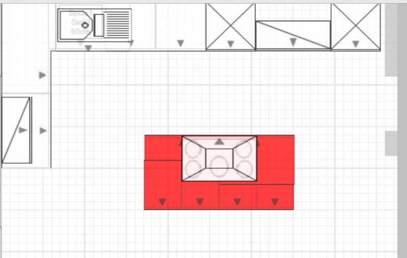

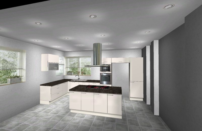

wir sind schon relativ weit in unserer Planung mit der Küche, wollten aber doch nochmal ein paar Meinungen hören.
In unserem Vorschlag, soll in die große Lücke der Kühlschrank (side-by-side), den ich im Alno -Planer nicht gefunden habe. Alternativ wäre der Kühlschrank als Abschluß links neben der Kücheninsel an der kurzen Seite des "L". Hätte den Vor- oder Nachteil (je nachdem wir man es sieht), dass die Küche ein wenig geschlossener wäre, aber man dafür auch ein wenig Platz hat, der nicht so gut einsehbar ist, für mal einen dreckigen Teller oder so.
Abstand zwischen Kücheninsel und sonstiger Küche ist eigentlich immer 1,10m - ich hoffe dass das reicht, auch bei geöffnetem Kühlschrank (vor dem Kühlschrank ist es auch nur noch 1m - da dieser ja 10cm tiefer ist).
Auf der einen Seite der Kücheninsel (innen) sollen normale Schubladen hin, zum Esszimmer Schränke mit Glastür (die im Alno-Planer auch nicht auffindbar waren) die nur ca. 30cm tief sind (für Geschirr).
Ob Granitarbeitsplatte oder nicht, muss sich noch entscheiden (hängt vom Preis ab, dafür wären wir auch bereit ein wenig über das Budget zu gehen), die Arbeitsplatte soll aber bis zum Fenster gehen - also die Fensterbank ersetzen.
Arbeitsplattenhöge ist eigentlich schon gesetzt, da wir diese jetzt auch haben und zufrieden sind. Meine Frau kommt damit gut zurecht (auch wenn es nach den Berechnungen schon das allermaximum ist). Ich könnte es höher haben, aber es ist ok so.
Alle Fenster im Wohnzimmer sind bodentief - konnte ich im Planer leider nicht einzeichnen, so dass viel Licht so oder so ins Haus / in den Essbereich kommt.
Meine Frage ist eigentlich nur, ob hier grobe Planungsfehler zu erkennen sind, oder es Tipps gibt, um die Planung noch besser zu machen.

AW: Neue offene Küche im EFH
Hallo hier im Forum,
Das sieht soweit ganz gut aus. Allerdings würde ich auf jeden Fall noch Kosmetik vornehmen. Position GSP, Müll unter der APL usw.
Du solltest daher bitte mal die Alnoplanungsdateien KPL und POS anhängen, beschrieben in Alnohilfe Kapitel 3. Auch immer sinnvoll ist eine Grundrissansicht der Alnoplanung.
Glas auf der Rückseite der Insel .... eigentlich gefällt mir die geschlossene Fläche besser. Hinter Glas kann und sollte man auch immer nur schönes stellen. Aber gerade dort wird man ja auch mal Tischtücher, Tischdeko etc. aufbewahren.
Der SbS ist planlinks sicherlich besser aufgehoben, schon wg. der Öffnungsrichtung des Kühlteils.
Wie soll denn das Fenster ausgeführt werden? Ich frage wg. der Wasserhahnposition.
Auch bei 91 cm Arbeitshöhe sollte man über 6-rasterige Korpusse nachdenken.
und danke für das bisherige Feedback.

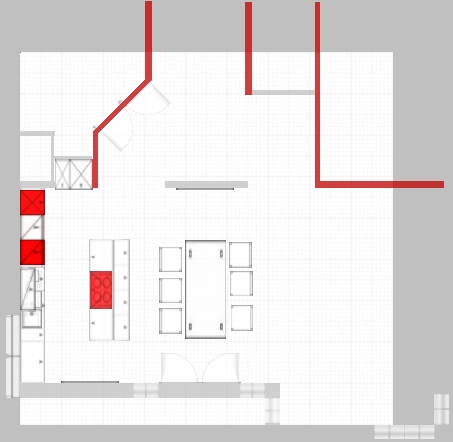

Anbei erst nochmal die gewünschten Pläne.

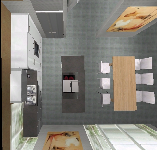

Es soll hier nicht durchsichtiges Milchglas hin, einfach um die Front zu verschönern ...
Ich weiß, dass Plan und Bild leider von verschiedenen Richtungen schauen. Aber das heisst, du meinst, so wieder Kühlschrank JETZT eingezeichnet ist, ist es besser, wenn ich es richtig verstehe.
Das Fenster bekommt ein festehendes Unterlicht, so dass Wasserhahn und Co eigentlich kein Problem darstellen sollten.
Gruß
Chris
Ja, ja ;-) .. wir weisen ja auch nur in unserem Vorspann drauf hin ;-)

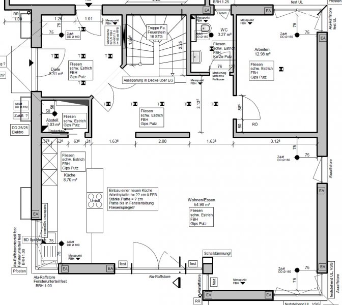

Mal eine Frage ... was soll denn in die Abstellkammer? Den Durchgang mit Rohbaumaß 63 cm würde ich eher auf 70 cm anpassen.
Und, was soll in den Eckschrank in der Küche?
Ich hatte das mit den veschiedenen Ansichten gelesen, aber was soll man machen? Ein Bilder Küche bringt nichts, wenn man es so ausrichtet, wie den Plan :-(
Da ist unter der Lüftungsübergang unserer KWL von EG nach OG drin und ein ziemlich großer Deckendurchbruch für sehr sehr viele Kabel ;-)
Und der Rest soll für Lebensmittel / Wasserkästen / Dosen usw. herhalten. Die 63cm sind schon festgelegt, da es aber eine Schiebetür wird, die in der Wand veschwindet, bleiben auch wirklich fast 63cm übrig ...
Und was in den Eckschrank ("Nierenschrank" innen )soll ... bisher keine Gedanken gemacht. Wir wollten einfach den Platz sinnvoll ausnutzen. Bisher (jetzige Wohnung) haben wir da Töpfe und Pfannen, was jetz aber kaum Sinn macht ...
Selbst durch Milchglas sieht man bunte Dinge durchscheinen. Kerstin sucht dir bestimmt noch ein paar Bilder dazu raus. Ich würde es nicht machen.
Mit einem LeMans -Schrank wird die Ecke NICHT sinnvoll ausgenutzt. Tote Ecke und daneben ein schöner Auszugsschrank bringen viel mehr.

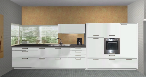

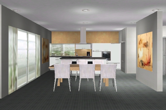

So, ich habe mal einen neuen Alnoplan gemacht, der entsprechend des Originalgrundrisses ausgerichtet ist.
Ich würde ja auf die Abstellkammer in der Form verzichten. Dafür dann dies Abstellkammer als Versenknische für den SbS. Den Rest so abtrennen, dass planlinks dann noch die ganze Kabelversorgung Platz hat, Revisionstür dazu vom Windfang und im Windfang dann noch eine Nische als Garderobe oder für einen Schrank. Dort kann man für so etwas eh nie genug Platz haben.
Küchenplanung dann planlinks:
- 60er Hochschrank ca. 180 cm mit Innenauszügen für Vorräte. Den Griff nicht so ernst nehmen, ich habe gebastelt ;-)
- 60er Hochschrank für Backofen und Klappe obendrüber für Standmikrowelle. Alternativ Einbaumikrowelle
- erhöhte GSP, drüber nochmal eine Klappe, erstmal als Stauraum, wäre aber so dimensioniert, dass hier vielleicht auch mal ein Dampfgarer oder ein Einbau-KVA Platz hätte.
- 60er Unterschrank für vor allem vielen Kleinkram, wie Folien, Handtücher, usw.
- 90er Spülenschrank mit Doppelspüle ohne Abtropfe, da kann auch mal etwas abtropfen ohne auf der APL zu stehen. Unterer Auszug Platz für Gelber Sack Müll, Altpapier, Altglas etc.
- 30er Bio/Restmüll direkt unter der APL ... der zweite Auszug unten ist Stauraum:
full
- 100er Auszugsunterschrank für Küchenhelfer, Schüsseln, Backzubehör etc., was man halt so beim Vorbereiten braucht.
Wenn die APL dann in die Fensterlaibung läuft, hat man hier richtig schön Platz zum Arbeiten und das tagsüber bei natürlichem Licht.
Die Insel von Küchenseite aus 3x80er Auszugsunterschränken, Kochfeld mittig, Rückseite außen 2x60 mit geschlossener Drehtür und mittig 2x60er mit z. B. nur Glassegmenten.
Spüle und Kochfeld sind so auch nur leicht versetzt und daher besser zu nutzen.
