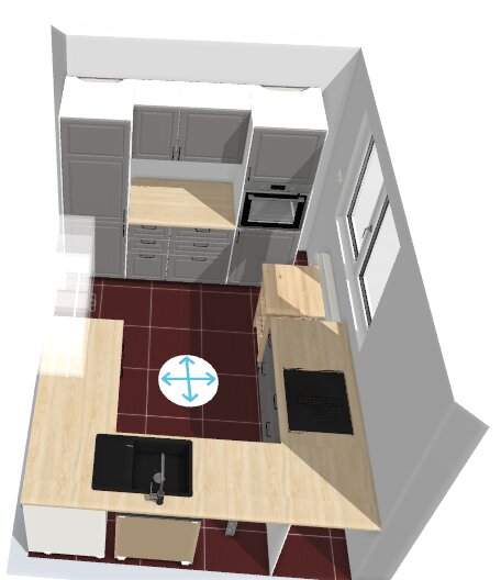

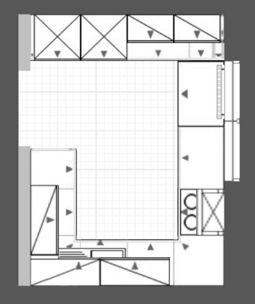

Wir haben bisher nach bestem Gewissen vermessen und über den Ikea -Planer eine Küche entworfen (siehe Anhang). Bei Ikea kämen wir ca. 7000 € raus, wobei noch Kühlschrank und Geschirrspüler abzuziehen sind, die haben wir noch hier. Mit dem Ikea Entwurf war ich auch bereits bei XXL-Lutz zu einem Termin. Dort wurden die Hochschränke über die Spüle versetzt und eine Dunstabzugshaube kam dazu. Das Angebot von denen ist nun eine Nobilia Küche mit Bauknecht Ofen und Induktions-Kochfeld für 6500 € (wenn wir uns bis nächsten Samstag entscheiden). Den Entwurf gabs leider nicht mit, den bekommt man erst wenn man den Kaufvertrag unterschreibt. Bei einem anderen Möbelhelhaus habe ich per Mail angefragt und ein Angebot von 8500€ erhalten, allerdings bisher ohne zu Angaben zum Küchenhersteller bzw. der verwendeten Geräte.
Da wir nicht allzuviel Zeit haben bezüglich der Entscheidung, wollte ich einfach die Gelegenheit nutzen und mal eure Meinung zu unserem Entwurf, den Angeboten und der Herstellermarken einholen. Habt ihr evtl. Verbesserungsvorschläge? Welches Möbelhaus etc. lohnt sich evtl. noch um ein Angebot zu bitten oder fällt euch sonst noch was ein, was wir berücksichtigen sollten?
Übrigens, der Eckschrank im Entwurf ist dank dieses Forums schon rausgeflogen. Es wird einfach ein durgängiger Schrank mit 2-Böden. In die Ecke kommen dann große Bräter und Kram an den man selten dran muss.

Hallo und herzlich willkommen im Küchenforum!

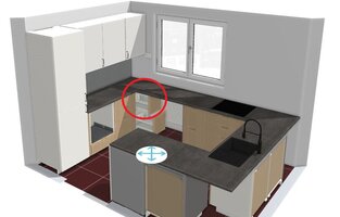

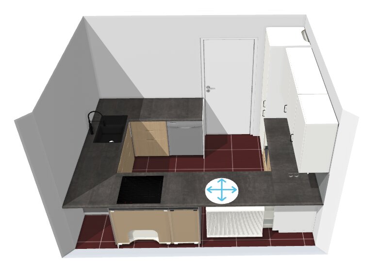

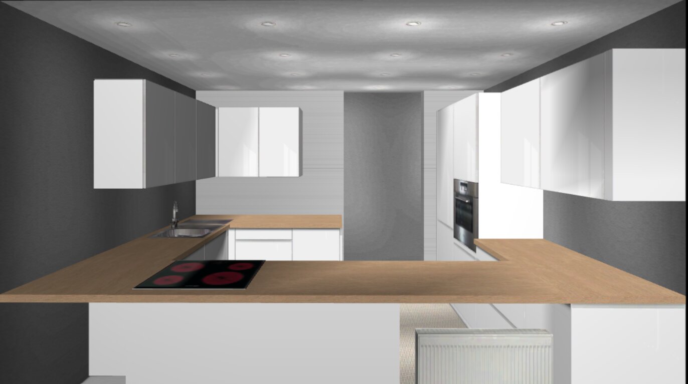

Zu deiner Planung; einerseits finde ich die zwei Blöcke gut, aber, was mir aufgefallen ist:
Der ArbeitsbereIch ist relativ finster. Könntet ihr euch auch vorstellen, die Arbeitsplatte in voller Tiefe unter dem Fenster durchzuziehen?
Und die Position des Kühlschranks finde ich extrem ungünstig, da er mit der Tür kollidiert.

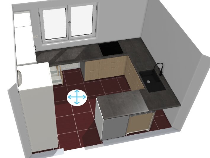

Hallo und vielen Dank für dein Feedback :-)
Meine erste Idee war auch die Arbeitsplatte in voller Tiefe und um die Ecke unter dem Fenster durchzuziehen. Meiner Frau gefällt das leider nicht, weil unter der AB dann so ein unschönes Loch ist. Im aktuellen Entwurf habe ich einen Hochschrank wieder rausgenommen und die AB durchgezogen (siehe Anhang). Hat auch den Vorteil, dass eine Doppelsteckdose wieder frei wird (die sitzt in echt tiefer als auf dem Plan). Das Argument mit dem Loch, kann ich nur so bedingt teilen, auf den blanken Heizkörper, muss ich so auch schauen. Ich habe lieber mehr Arbeitsplatte, zu Mal da auch Kaffemaschine und CookingChef noch drauf müssen. Insgesamt wirkt der aktuelle Entwurf auf mich viel offener und heller. Ein Alternativer Kompromiss wäre evtl. noch die AB über der Heizung wegzulassen. Ich würde aber nur ungern auf zusätzliche Arbeitsfläche verzichten.
Welcher Schrank wäre den am sinvollsten unter der AB in der Ecke mit der Heizung? Bin bis jetzt bei der Lösung mit Auszügen, so kommt man wahrscheinlich am besten dran.
Das Problem mit der Tür des Kühlschranks ist mir auch schon aufgefallen, kam aber bisher auf noch keine bessere Lösung.
Bei der Spülmaschine, war noch die Überlegung, ob wir sie statt neben der Spüle, nach außen neben die Tür packen (welche ja eh weg kommt). Gibt finde ich eine schönere zusammenhängende Front.

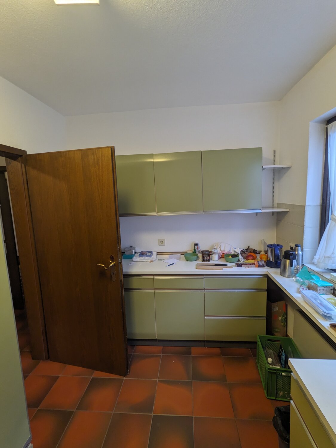

1. In der alten Küche seh ich genau eine Steckdose im Arbeitsbereich. Du schreibst noch von einer versteckten Doppelsteckdose. Ist das wirklich alles?
2. es liest sich, als wolltet ihr die Tür aushängen. Stimmt das?
Daran schließt sich meine dritte Frage an:
Glaubt Ihr, dass Ihr den Heizkörper anstellt? Wenn nein, könnte man den mit einem mindertiefen Schrank zustellen.

die Tür kommt weg? Mir gefällt das mit der Arbeitsplatte über dem Heizkörper. Stelle ich mir auch angenehm vor um noch eine zweite Arbeitsfläche zu haben, denn der Platz zwischen Spüle und Kochfeld ist doch nicht sehr groß. Braucht/möchtet ihr die 120 cm neben der Tür? Sonst könntet ihr auch ein U planen und mit dem Geschirrspüler beginnen. GS / Spüle / 60 US/ Ecke
Zum Loch; ich verlinke euch im Anschluss eine Küche, wo ein Hocker unter die Arbeitsplatte geschoben wird, dann sieht man den Heizkörper nicht so ;-) Er hat auch sehr clever die Wand hinter dem Heizkörper angestrichen.

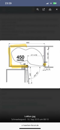

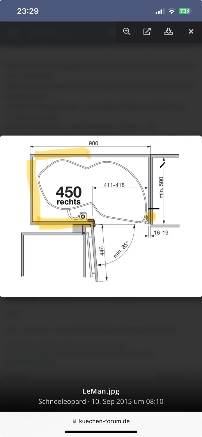

Fürs Eck - keine Ahnung, ob das technisch möglich ist; vielleicht ginge ein Lemans ? Wie weit ist denn der Heizkörper genau von der Wand entfernt?

Melanie, oder ein Rondell als Ecklösung?
Die Idee mit dem Hocker find ich super gelöst. Das wäre ein feiner Klön- und Zuguckplatz beim Kochen.
Oder ein Rondell, je nach Abstand des Heizkörpers. Da verliert man halt planlinks auch Platz, ist aber schon eine Überlegung wert.
Nicht ganz, an der kurzen Wand neben der Tür kommt auf ca. 1m Höhe nach 20cm eine Doppelsteckdose, dann noch eine 1m und dann gibt es noch die doppelte links neben dem Fenster, sowie links neben der Tür auf ca. 2m Höhe. Ansonsten sieht es dürftig aus in dem Raum. Ich hoffe allerdings, dass sich evtl. noch die ein oder andere Steckdose hinter den Schränken verbirgt. Zumindest gibts eine Stromleitung mit einer Lampe an der Wand mit der Spüle, die sieht man über dem Fließenspiegel herrauskommen.
Genau, das stimmt. Entweder eine Schiebetür, je nach Platz von Außen oder Innen oder halt ganz weg.
Glaub ich ehrlich gesagt nicht dran. Ganz zu bauen würde ich sie jetzt aber auch nicht unbedingt und meine Frau und ggf. die Vermieter höre ich auch schon protestieren. Würder aber natürlich das Problem mit dem Loch lösen. Die Idee mit dem Hocker davor ist nicht schlecht oder evtl. ein Tritt für die Kids. Meine Frau hatte noch den Vorschlag, statt der AB vor der Heizung einen Servierwagen ala BEKVÄM als flexible Arbeitsfläche vor die Heizung zu stellen. Ist mir aber glaub wieder nicht breit genug.

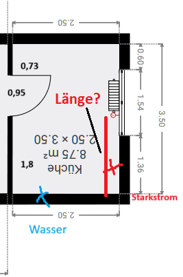

Das habe ich Held natürlich nicht ordentlich ausgemessen, ich schätze so ca. 80 cm. Es kommt aber eh noch ein neuer Heizkörper dorthin, der soll etwas flacher werden. Meine Überlegung ging auch dahin, den Schrank drunter schmaler zu halten (40cm), sodass der Auszug am Heizkörper vorbei geht. Eckschrank bin ich eher abgeneigt. Würde es eher als Stauraum für Kram den man nicht so oft braucht nutzen.

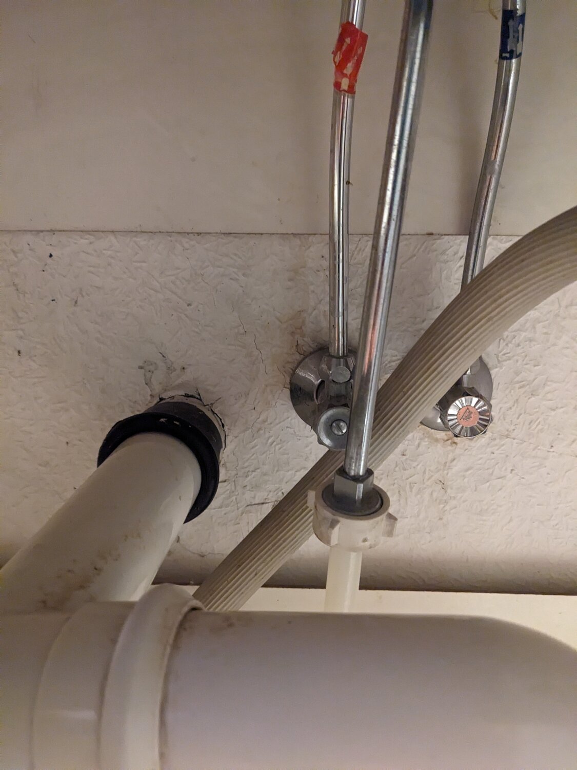

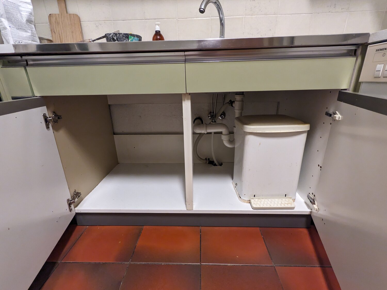

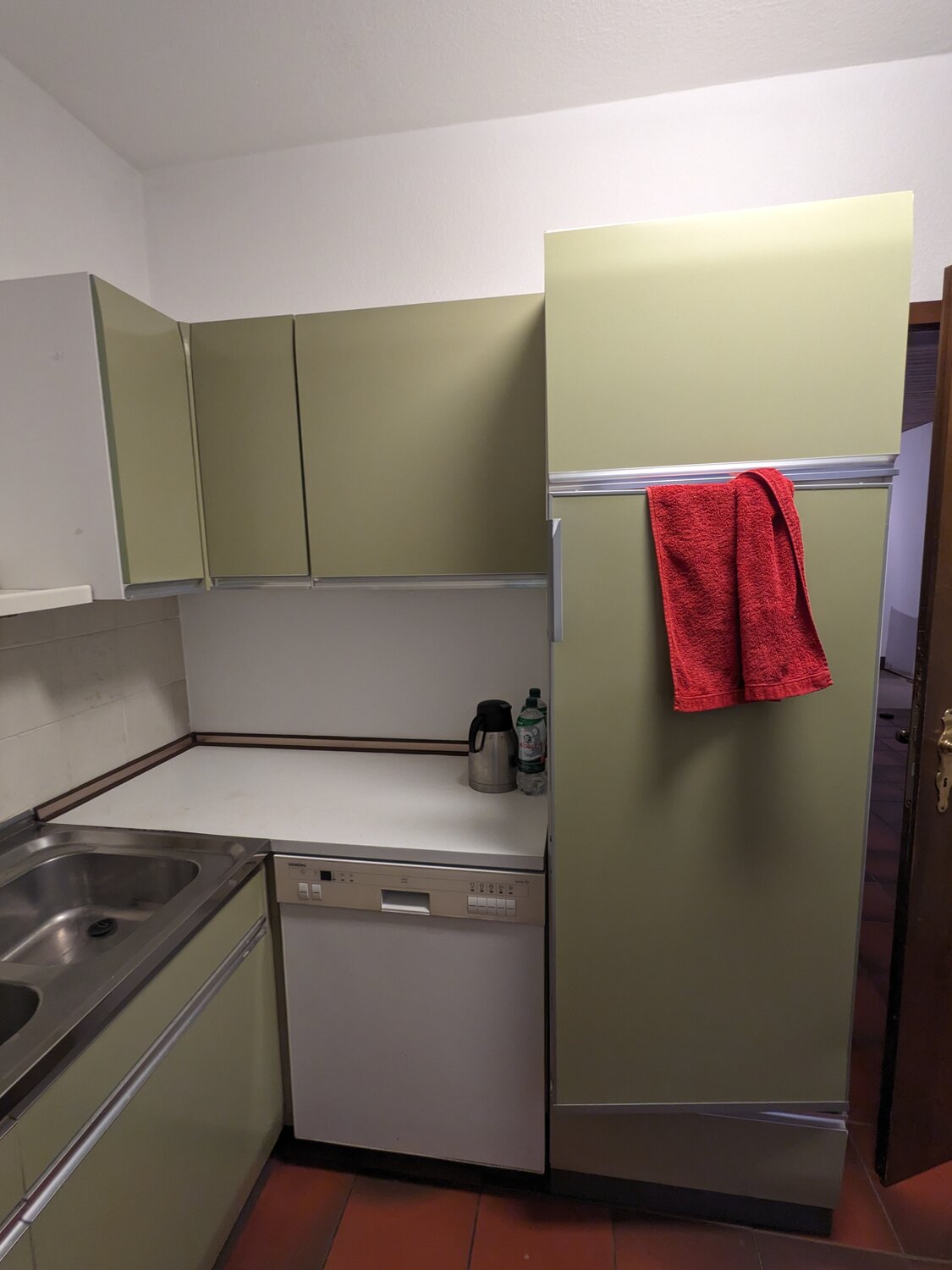

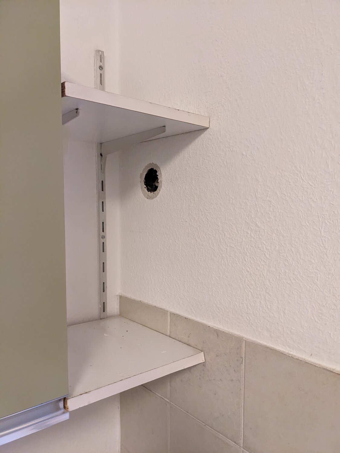

hast du ein Bild wie es unter der Spüle aussieht (Anschlüsse)?

dieses Maß wäre wichtig
steht der Heizkörper in einer Fensternische? hast du ein besseres Bild?

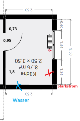

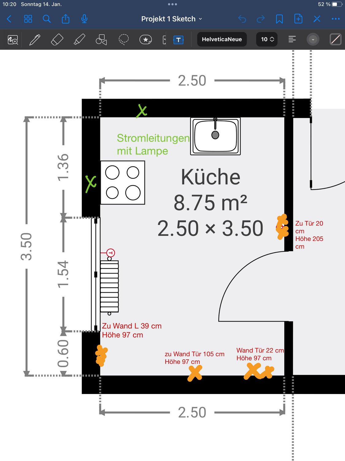

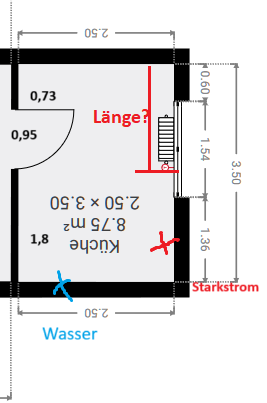

bitte markiere auf deinem Plan, wo sich welche Steckdosen befinden und in welcher Höhe

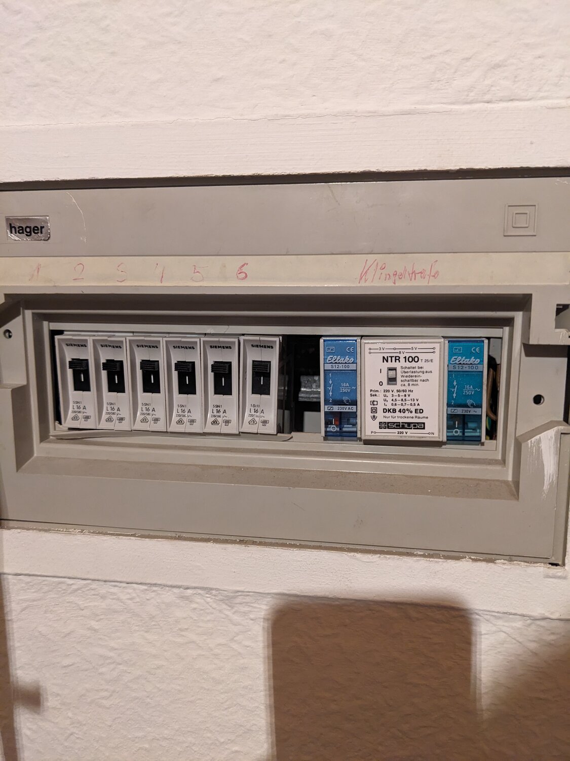

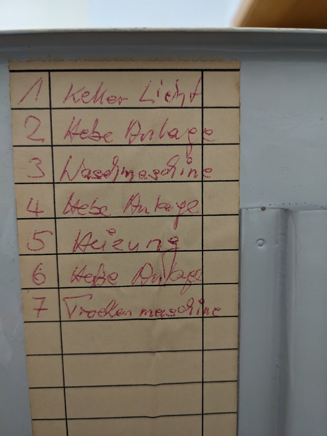

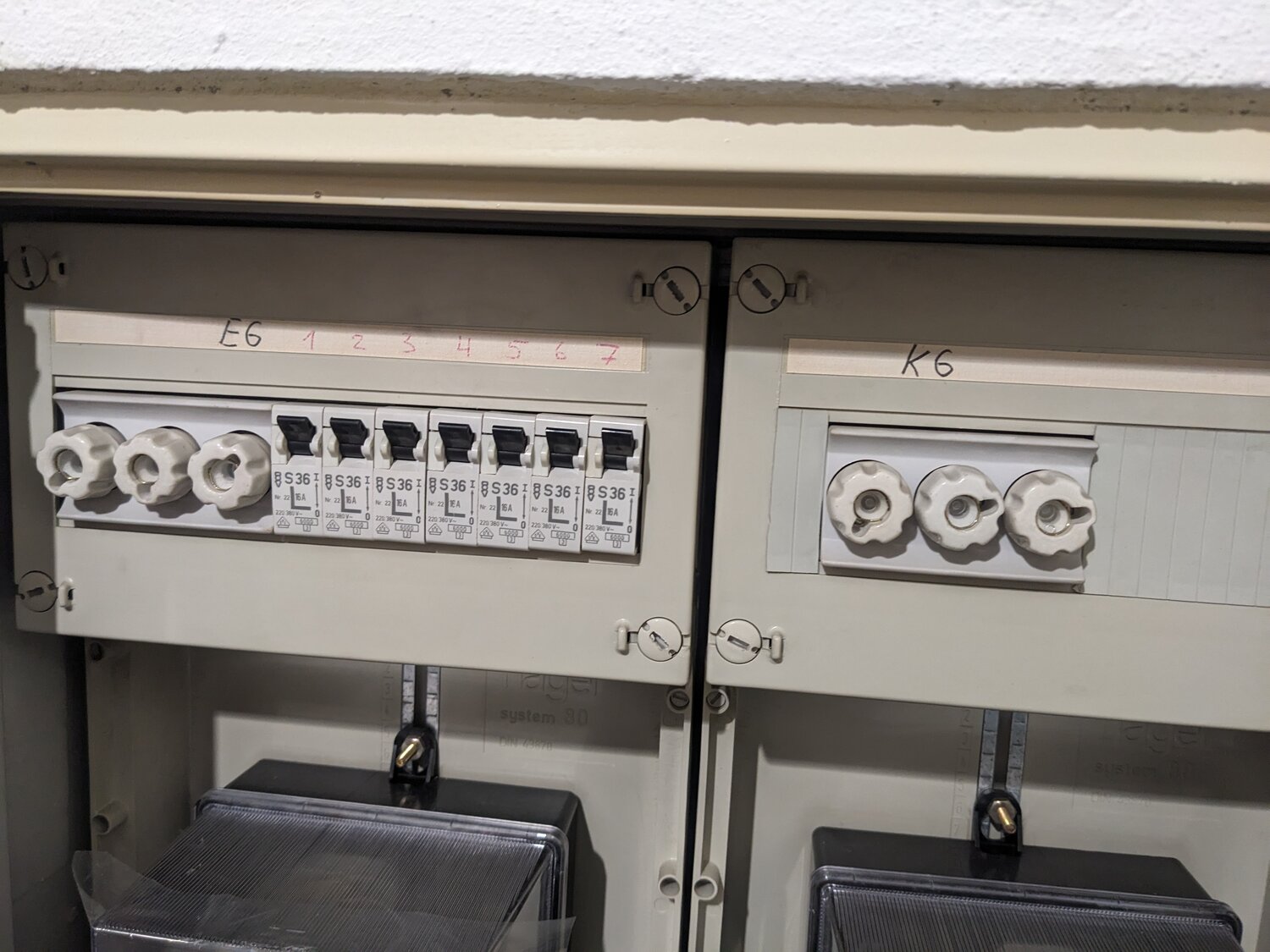

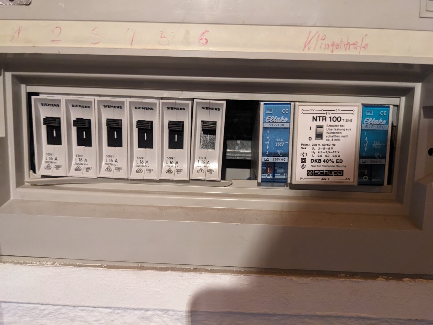

hast du dir den Sicherungskasten mal angeschaut? Welche Stromkreise gibt es in der Küche mit welchen Amps? Bzw, kannst du mal fragen, ob jemand ein Bild davon machen kann?

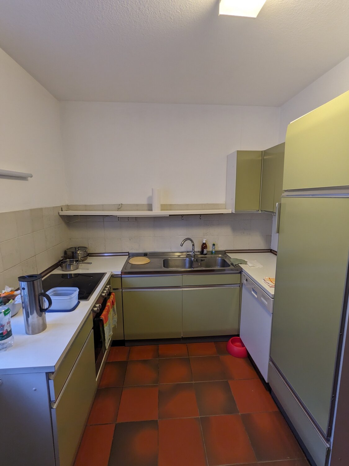

Bild von der Spüle hänge ich an. Für die Haube gibt's zumindest wieder eine Stromleitung mit zurzeit einer Lampe dran.

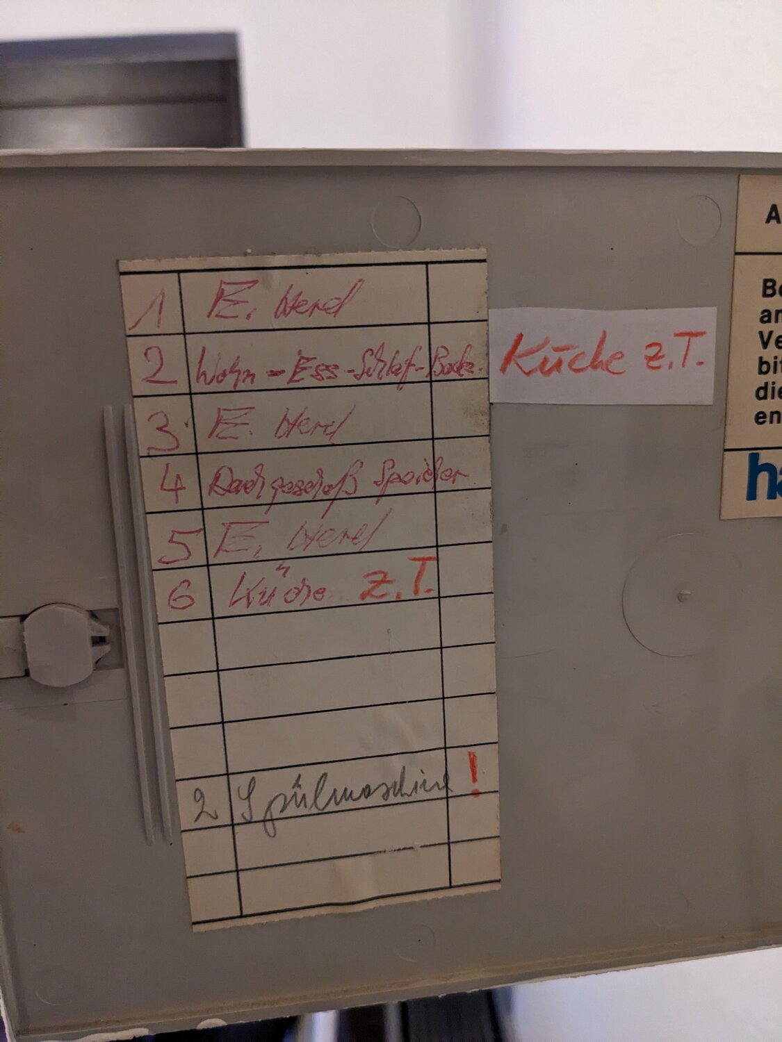

Vom Stromkasten habe ich ein Foto aber blöderweise die Legende vergessen. Reiche ich schnellst möglich nach. Generell sollte nichts neu verlegt werden. Allerdings sollten die Vermieter noch einen FI nachrüsten, der fehlt bei Blick in den Kasten. An die Kabel mit Lampe über den Fliesen, würde ich evtl Aufputz Dosen anbringen.
Die Steckdosen habe ich so gut es mir gerade mobil möglich ist Mal eingezeichnet. Hoffe es lässt sich erkennen.

leider kann ich ohne Beschreibung der Sicherungen mit dem Bild nicht viel anfangen. Die Elko Schalter haben irgendwas mit Beleuchtung zu tun. Gibt es noch einen Stromkasten?
das Abflussrohr ist aber an einer ungeschickten Stelle.
würde das Abflussrohr noch reinpassen? bitte messen.
Stromkreise richtig absichern
Um die Elektroinstallation nicht zu überlasten, gilt folgende Faustregel: Geräte mit einer Anschlussleistung von mehr als 2.000 Watt benötigen einen eigenen Stromkreis. Hierzu zählen etwa Waschmaschine, Wäschetrockner, Backöfen, Geschirrspüler , Induktionskochfelder und auch viele Mikrowellengeräte.
Wie meinst du das genau, stehe gerade leider etwas auf dem Schlauch. Also das Abflussrohr ist auf ca. 41 cm vom Boden aus, zur Wand rechts (Tür) sind es ca 118 cm, zur Wand links ca. 134 cm. Die Wasseranschlüsse sind neben dran auf ca. 45cm Höhe und 100-110 cm von der rechten Wand.
Die Legende vom Sicherungskasten habe ich nun abfotografiert (siehe Anhang). Es sind insgesamt 3 Sicherungen mit E-Herd gekennzeichnet. Nr. 5 ist der Backofen und Nr. 3 ist das Kochfeld. Für welche Dose Nr. 1 ist, weiß ich leider nicht. Ich habe aber noch einen weiteren Stromanschluss unter einer Blende im Putz neben dem Fenster, auf Höhe der Wandschränke gefunden. Ich vermute zudem das hinter der Spülmaschine zwischen Tür und Spüle, auch noch eine Steckdose liegt.
Im Keller ist noch ein Sicherungskasten (siehe Anhang). Da scheinen aber keine für die Küche relevanten Sicherungen drin zu sein.

das Abwasserrohr wird wohl gerade so in den Spülen US passen.

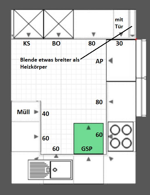

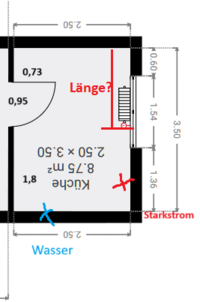

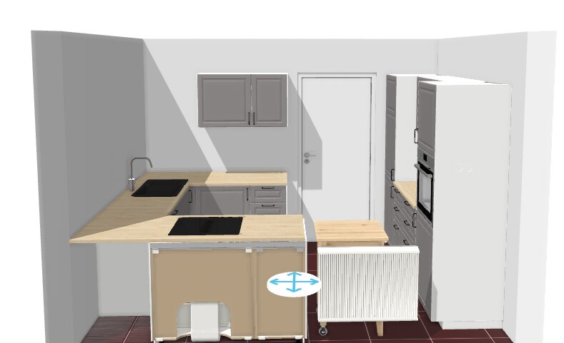

dieses Maß wäre wichtig und dass der neue Regler nach vorne gerichtet ist. Denn

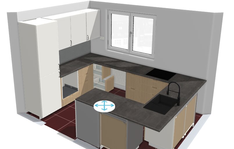

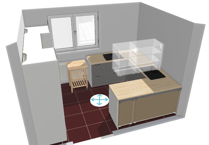

so könnte man das max ohne Sonderlösungen herausholen. Vielleicht kannst du mit deinem Vermieter mal sprechen, Heizk. so hoch wie möglich, so schmal (in Breite) wie möglich.

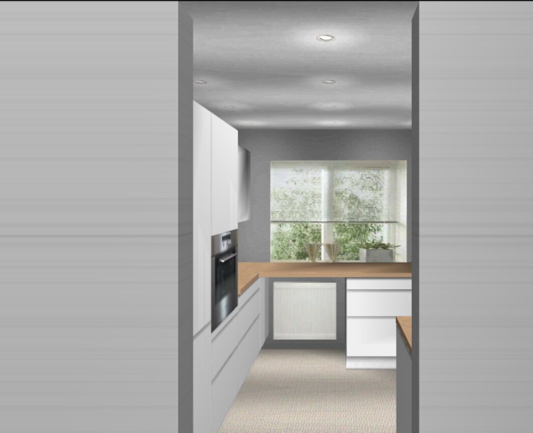

So würde ich stellen (Darstellung ohne OS)
Screenshot 2024-01-16 165102.jpg 1705396284308.jpg 1705396411932.jpg 1705396498109.jpg
bei dem 80er wären oben 20cm von der AP über dem Heizkörper verdeckt. Da musst du halt oben etwas verstauen wie Geschirrhandtücher.
Sparen kannst du an den OS, also weniger.
Wow, vielen Dank. Dein Entwurf finde ich richtig gut. Mit hochgesetzten Backofen habe ich auch die ganze Zeit schon geliebäugelt, aufgrund von mehr Arbeitsfläche aber bisher darauf verzichtet. Dank deinem Entwurf, überlege ich mir das aber nochmal und gebe es zur Abstimmung in die Familie . Zwei 80er Schränke fände ich auch super und ja die OS über der Spüle würde ich erstmal weg lassen :-)

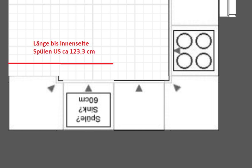

Die Länge beträgt 163 cm
hier ist der Abstand bis zum Ventil-Anschluss 186 cm. Ich frag unsere Vermieter nochmal, ob sich bzgl. des Heizkörpers noch etwas machen lässt
Bei 186 gibt es eben nur einen 60er auf der Fensterseite. Ja Red mal mit dem Vermieter.
