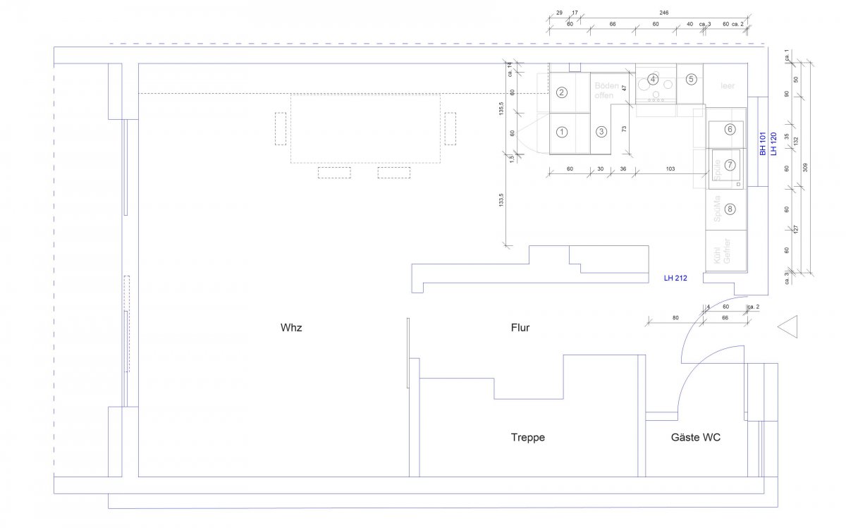

wir haben ein Reihenendhaus aus den 60ern gekauft und planen gerade an unserer Küche. Wir waren schon in 2 Küchenstudios haben dort aber keinen Vorschlag bekommen, der uns gefallen hat. Deshalb dachten wir, dass wir die Planung erst einmal selbst erstellen und dann damit nochmal einen Versuch starten.

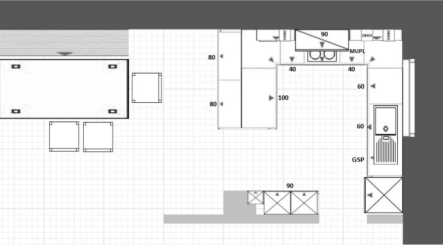

Unten findet ihr den letzten Planstand. Für Kommentare und Vorschläge bin ich dankbar.
Körpergrößen aller Hauptbenutzer in cm (wegen Arbeitshöhe ): 170-185
Art des Gebäudes: Bestandsbau > (kleinere) Umbauten möglich
Brüstungshöhe des Fensters (in cm): 101
Fensterhöhe (in cm): 120
Hochgebauter Backofen : nein
Art des Kochfeldes: Gas
Gewünschte oder vorhandene Tischgröße: 220x100
Wofür soll der Sitzplatz in der Küche genutzt werden und wie häufig: täglich
Was steht auf der Arbeitsplatte oder soll dort stehen?: Kaffeemaschine, Wasserkocher, Brotbehälter
Welche weiteren Küchenmaschinen müssen in der Küche untergebracht werden: Handrührgerät, Pürierstab
Wird alleine gekocht? Oder auch gemeinsam? Mit und für Gäste?: gemeinsam
Welche Mülltrennung soll in der Küche vorgehalten werden: Altpapier, Gelber Sack Müll
Steht schon ein Gerätehersteller fest oder wird bevorzugt: Geräte vorhanden
Was stört an der bisherigen Küche und was soll die neue Küche unbedingt können? Warum?: keine Küche im Haus
Preisvorstellung (Budget): 15000 ohne Geräte

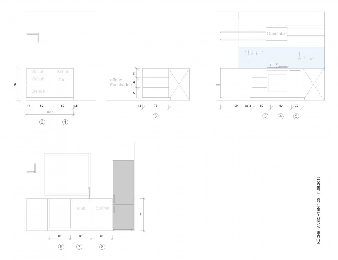

Herzlich willkommen im Forum!
da es viel los hier ist, braucht man möglichst alle Infos parat und auch die Erklärungen was dir an deiner letzten Planung gefällt und was nicht.
Zunächst bitte einen Geschossgrundriss als Bild hinzufügen, damit man auch die Wege zur Küche besser nachvollziehen kann. Und es fehlen noch weitere Maße links der unteren Tür, die vermutlich vom Flur? kommt.
Was mir an der Planung nicht gefällt ist, dass es zu wenig Hauptarbeitsfläche zwischen Kochfeld und Spüle ist, der dich dann immer zwischen wird entweder in der Ecke zu schnippeln oder erst mal alles auf das Stummel-Inselchen zu schleppen, dort schnippeln. Es sind viele schmale US verplant, breitere sind besser nutzbar. Du hast nicht viel Küche und da werden noch viele Regale verplant. Sind teuer und im 60 cm tiefen Regal will ich nicht unten auf den Knien kramen müssen.
Bist du dir bewusst, dass grifflos auch Stauraumverlust bedeutet, Alternative wäre z.B. auch dezente Aufsatzgriffe.
Wenn die Planung für 15K ohne Geräte verplant worden ist, dann halte ich das nicht für gerade eine Glanzleistung.
Dann noch eine Frage zum Gasherd. Ist es irgendwie ein super geniales Teil oder stinknormales Gasherd? Schon mal Induktion ausprobiert? Fein regelbar, brennt nichts an und super zu putzen und auch keine Verbrennungsgefahr bei Kindern. Ich würde den Gasherd lieber verkaufen und in ein autarkes Set etwas von dem Budget abzweigen, erhöhten Backofen oder DGC realisieren und schönes Induktions-Kochfeld.
Das sind erst mal paar Anregungen zum Nachdenken.

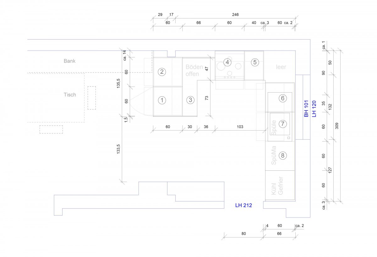

Grundriss anbei.
Die Küche soll kompakt sein aber dabei funktional bleiben. Schnickschnack brauchen wir nicht. Die Kritik mit der wenigen Arbeitsfläche sehe ich als berechtigt an. Wie könnte man das anders machen?
Danke für den Hinweis mit dem Platzverlust bei grifflosen Küchen. Das wusste ich noch nicht, generell hätte ich auch kein Problem mit Griffen. Vielleicht würde ich die Inselfront zum Tisch trotzdem grifflos machen.
15 K ist nur ein Budget, wenn es günstiger wird ist auch gut.
Gas ist Pflicht, hatte ich schon immer und werde ich behalten, trotzdem danke für die Anregung.
Viele schmale Unterschränke sehe ich garnicht, eigentlich ist es nur Schrank Nr.5. Schrank Nr. 3 ergibt sich aus dem Rest aber vielleicht gibt es ja auch eine bessere Lösung.
Generell sind wir mit den Maßen in Richtung Tisch flexibel, möchten die Küche aber nicht unnötig aufblähen.
Auf Oberschränke wollen wir verzichten. Statt dessen haben wir ein offenes Regal an der Wand mit dem Kamin (im Grundriss unten).
Welche Optionen gibt es das ganze zu optimieren und mehr zusammenhängende Arbeitsfläche zu schaffen?

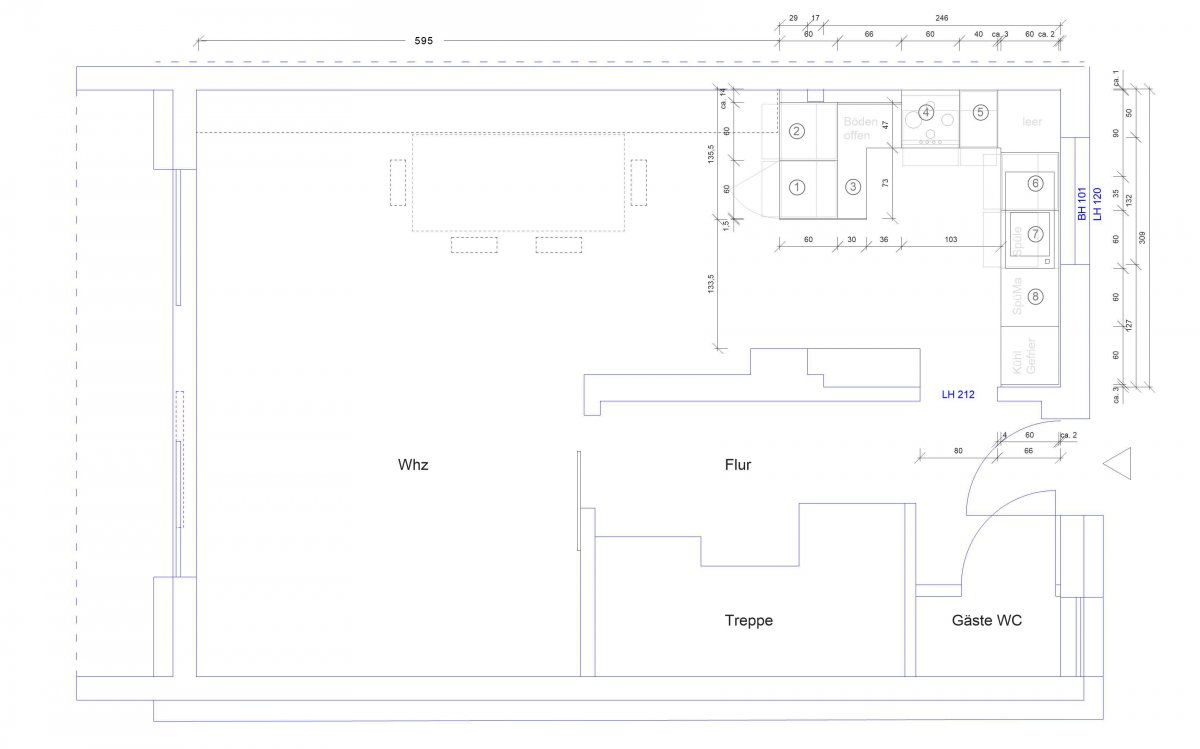

kannst du das Maß oben ergänzen und die Wand planunten erklären?
Die eingestellten Küchenbilder sind welcher Hersteller? Es sieht aus wie 3 x 2 Raster Auszüge und keine direkte Schublade?
Warum sind zwischen dem Inselende und der Wand planunten soviel Abstand (133cm)?
Maß habe ich oben ergänzt. Zu den Rückfragen:

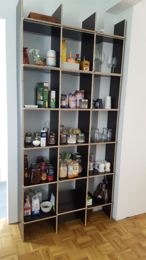

-die eingekringelte Wand stellt ein Regal dar. Foto hatte ich oben mitgeschickt. Hier werden Vorräte aufbewahrt
-die Zeichnung habe ich selbst erstellt Da ist kein Küchenhersteller hinterlegt.
-den großen Abstand empfinden wir als angenehm. Könnte man aber sicher auch etwas kleiner wählen wenn das ein Vorteil ist
-Brüstungshöhe des Fensters ist leider fix, da der Vorbesitzer vor 8 Jahren neue Fenster eingebaut hat. Sonst wäre es sicher gut gewesen die AP mit in die Nische zu ziehen.
sorry, hatte vergessen, dass es eine Bestandsimmobilie ist.

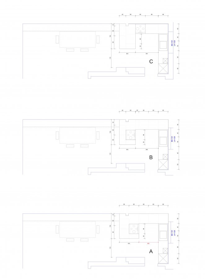

Der Einwand mit der wenigen Arbeitsfläche zwischen Spüle und Kochfeld hat mich beschäftigt und deshalb habe ich mal ein paar Varianten gezeichnet.
A
Kochfeld ist jetzt in der angehängten Insel, dadurch ergibt sich eine schöne Fläche zwischen Kochfeld und Spühle. Der Abstand dazwischen beträgt nur 120 cm (rotes Maß), das kommt mir sehr wenig vor oder passt das?
Auf der Insel, hinter dem Kochfeld könnte man jetzt auch mal etwas abstellen. Andererseits empfinde ich 120 cm Breite für die Insel ganz schön viel.
B
Hier ist der Abstand zwischen AP Spühle und AP Kochfeld auf 140 cm vergrößert. Das sollte genug sein. Die Insel selbst ist nur noch 100 cm breit. Jetzt könnte man eher nichts mehr hinter den Herd stellen. Die Insel ist eigentlich nur noch zum kochen da
C
Die Insel ist jetzt wieder Kochfeldfrei und kann für die gemeinsame Zubereitung oder zum temporären Abstellen genutzt werden. Das Kochfeld liegt am Rand der mittleren AP. Ist sowas ok oder eher unpraktisch? Die Flächen zwischen Kochfeld und Spühle scheint mir immer noch ausreichend zu sein.
Im Spühlenbereich habe ich die Spühlmaschine jetzt nur noch mit 45er Breite, daneben ein 60er US mit Müll und dann ein 80er US. Eigentlich dachte ich, wir machen alles 60 breit, weil es vielleicht etwas besser aussieht. Uns würde aber die 45er Maschinen genügen. Wir haben seit 10 Jahren eine kleine Spühlmaschine und kommen mit 2 Kindern trotzdem bestens zurecht.
Sieht das nicht komisch aus wenn man 45/60/80 nebeneinander stellt?
Ist das Gasfeld autark? Ist Backofen separat, könnte dieser erhöht eingebaut werden?
Ich habe an eine Zeile mit 2 Hochschränken planrechts gedacht und freien Kochinsel parallel zur langen Wand, so 240 x 90.
Denke das funktioniert nicht. Wenn die Insel mit 90 cm Breite mittig aufgestellt wird, bleibt zu beiden Seiten je 90 cm Durchgangsbreite. Ein bisschen wenig. Außerdem müssten wir den Tisch deutlich weiter in den Raum schieben...
kannst du die Bilder in #10 so hochladen, dass man die Zahlen lesen kann? vielleicht pdf
Wenn es ein Gaskochfeld wird, wollte ich es auf keinem Fall in der Halbinsel, dass wäre mir zu gefährlich. AUßerdem musst du an die ABluft denken.
einfacher wäre die Abluft hinter der DAH raus.
Einen 45er GSP für einen 4 Personenhaushalt finde ich nicht sinnvoll. Das Teil verbraucht dieselbe Menge Wasser und Strom, muss dann aber 2 x laufen, weil wenig reinpasst.
Ich würde es so machen.
der 60er US links neben der Spüle kann auch 1-2-3 oder 1-1-2-2 sein, kommt darauf an, ob es dich optisch stört. Ansonsten mach eine Innenschublade oben (und unten) rein für Folien, Brettchen, Kleinkram. Geschirr passt in einen 2er Auszug, 60cm breit.
Rechts neben dem Kochfeld wäre dann oben der MUPL , unten Ölflaschen.
Links vom Kochfeld dann Gewürze usw.
Im 100er oben Besteck, in den höheren Auszuegen Pfannen, Töpfe, Schüsseln.
In dem mindertiefen 90er HS mit Türen planunten passen gut Vorräte.
Ich würde den Solo KS bevorzugen, weil mehr Platzinhalt.

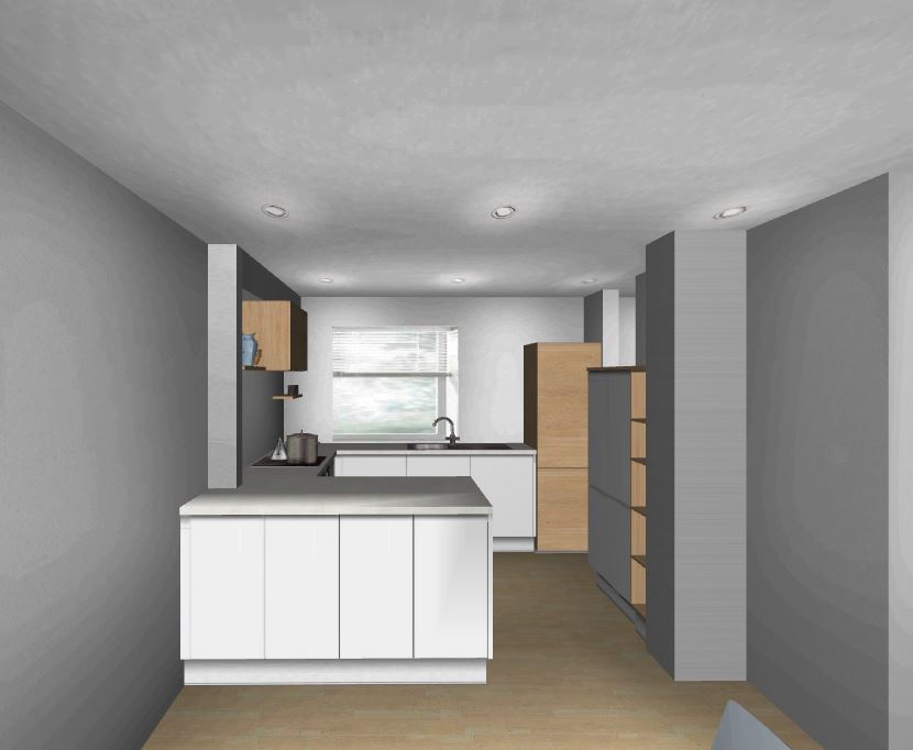

Anbei der neue Grundriss und die Ansichten. Was haltet ihr von der überarbeiteten Version?
