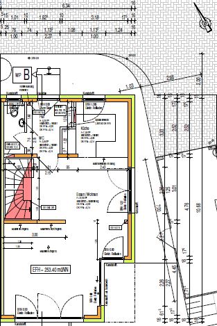

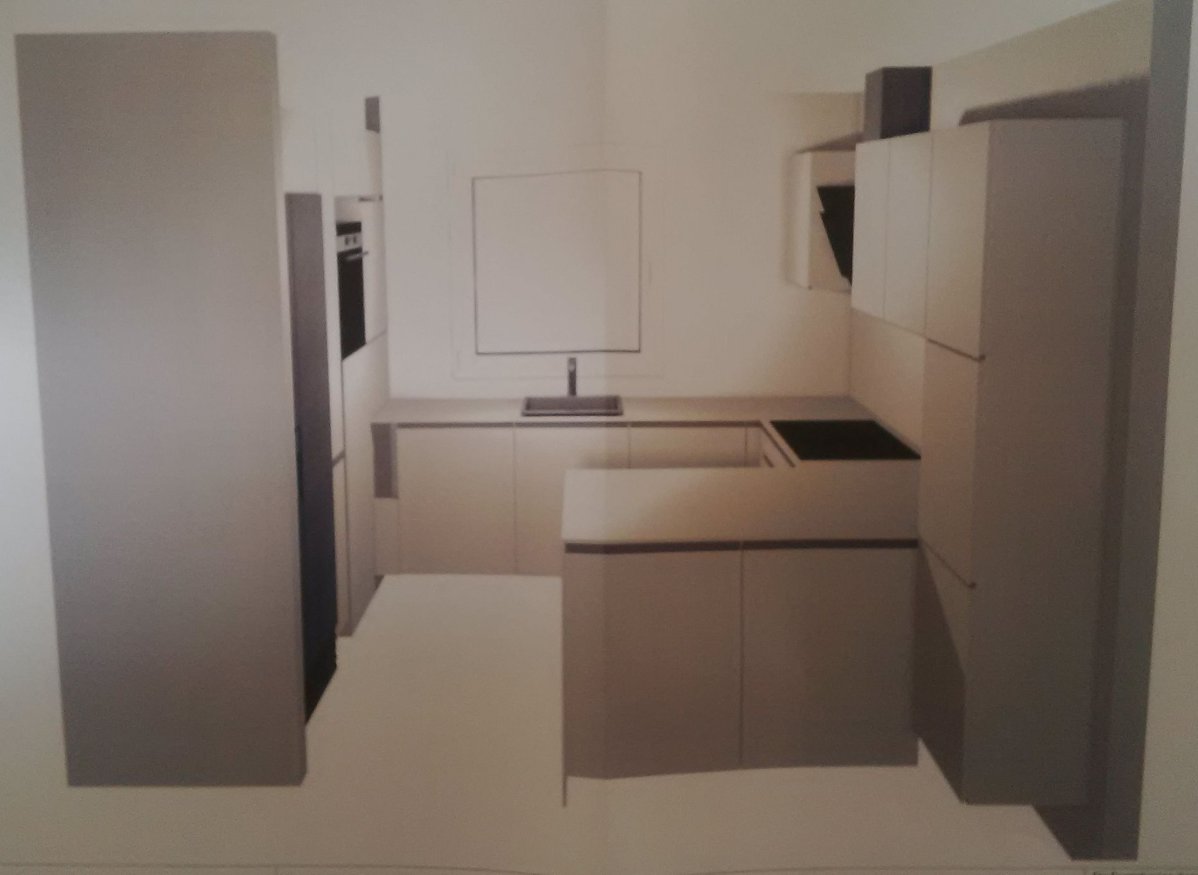

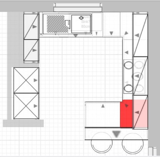

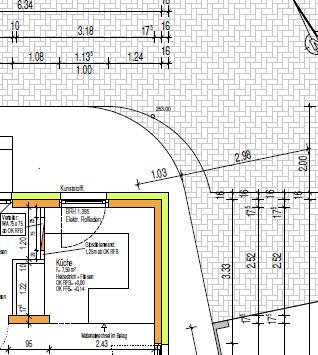

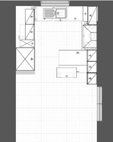

    Anbei der Grundriss des EG mit Küche sowie ein Detailplan der Küche. Die Längen und Breiten sollten hoffentlich erkennbar sein.

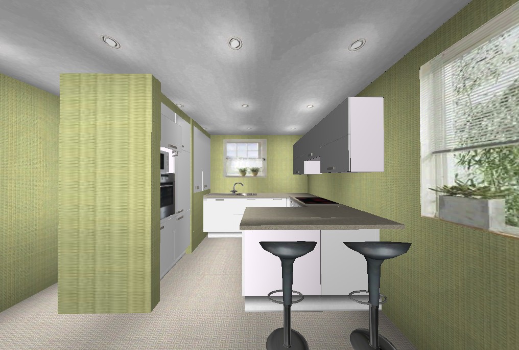

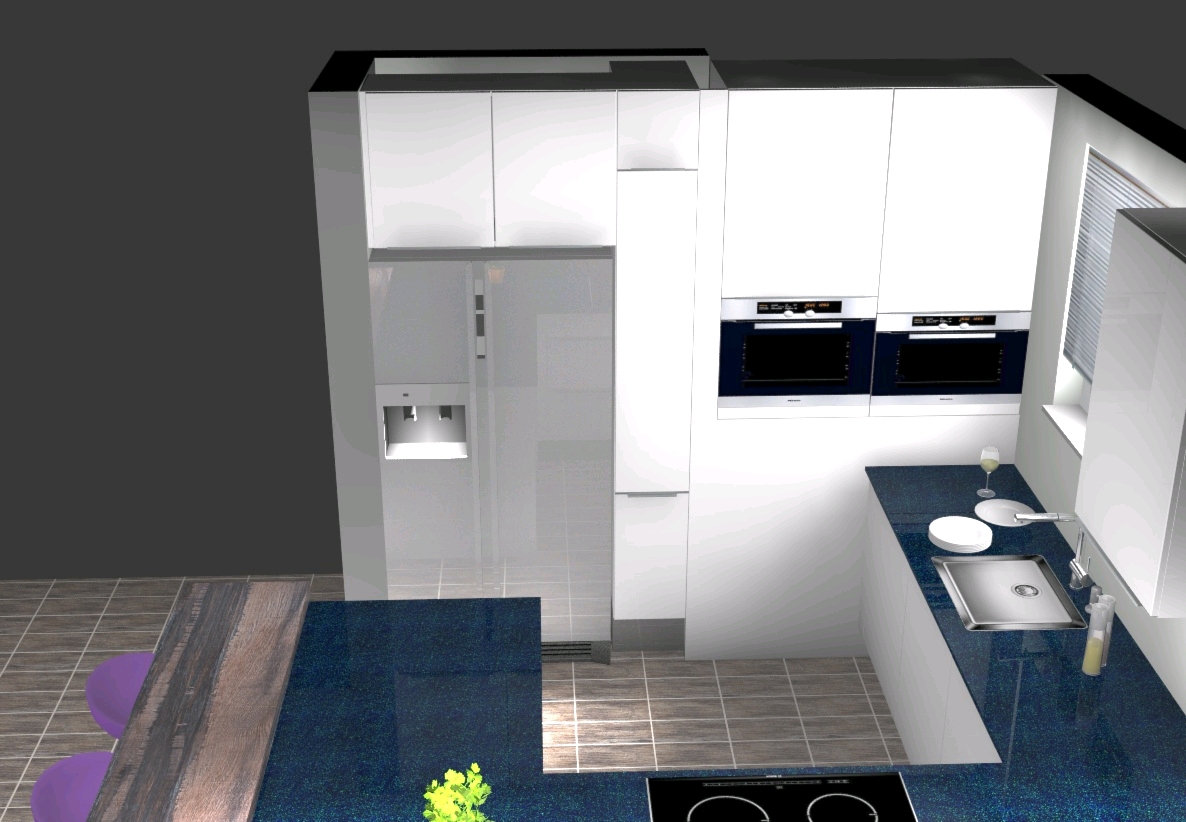

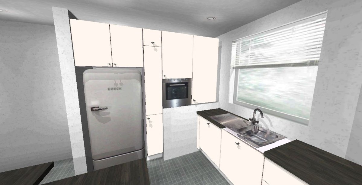

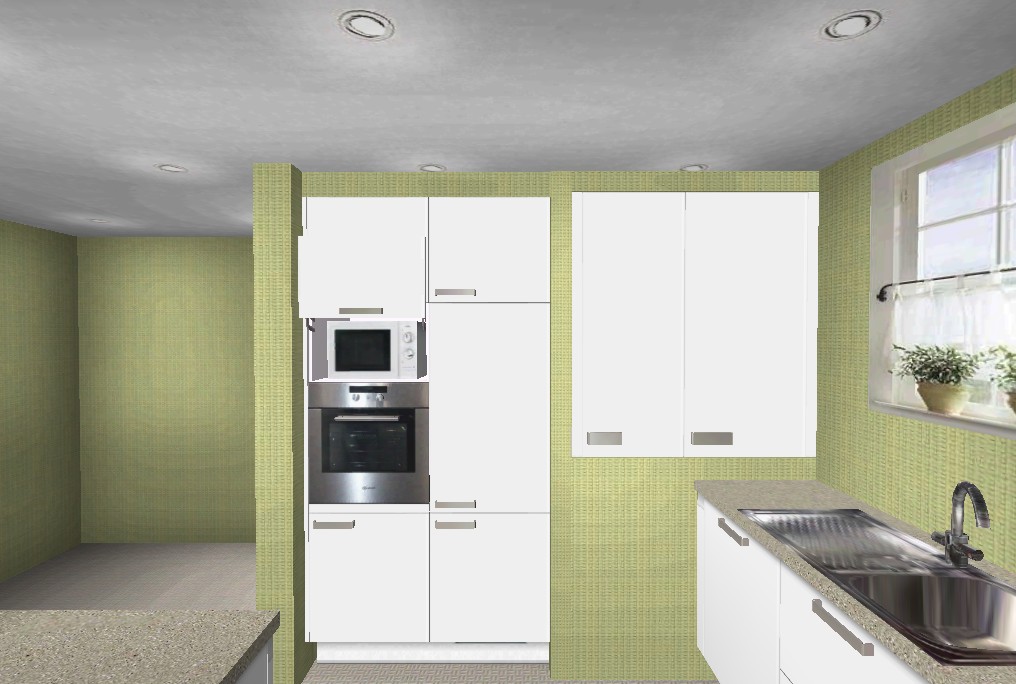

    Zudem noch erste Vorstellungen zu unserer Küche. Zwei unterschiedliche Vorstellungen bzgl. der Stauflächen. Einmal mit Schränken rund um die küchenbar (Bild 1) und einmal mit Stauraum bis zur Decke und über Eck (Bilder 2 und 3).
    Wir sind gespannt auf Eure Meinungen und, ob Ihr irgendwelche tollen Verbesserungsvorschläge für uns habt.

    leider konnte ich die Grundrisse und Bilder nicht einfügen beim Erstpost. Deshalb hier die oben beschriebenen Bilder.

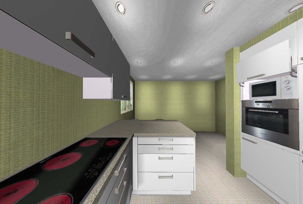

    Leider sind die Zahlen auf deinem Grundriss nicht zu lesen und bei deinem Grundriss Küche fehlen die Maße des Fensters sowie der Abstand zur Wand planrechts und planlinks.
    Gefälliger finde ich die Planung mit der blauen Arbeitsplatte. Warum einen LeMans?
    Habt ihr euch grifflos gut überlegt? Mit kleinen Kinder finde ich, dass du immer am wischen der Fingerabdrücke bist.

    Hallo Mela,
    vielen lieben Dank. Hab die Pläne ausgetauscht. Sind jetzt alle Maße drin, aber dafür kleiner. Hoffe es ist praktikabel :-)
    LeMans gefällt meiner Frau damit Kochtöpfe verstaut werden können und natrülich um den Raum nutzen zu können.
    Grifflos ist eher wegen der Optik. Wir dachten nicht an eine Tipp-Funktion, sondern an eine Griffleiste. Aber halt ohne augeschraubte/aufgesetzte Griffe.
    Lg modry

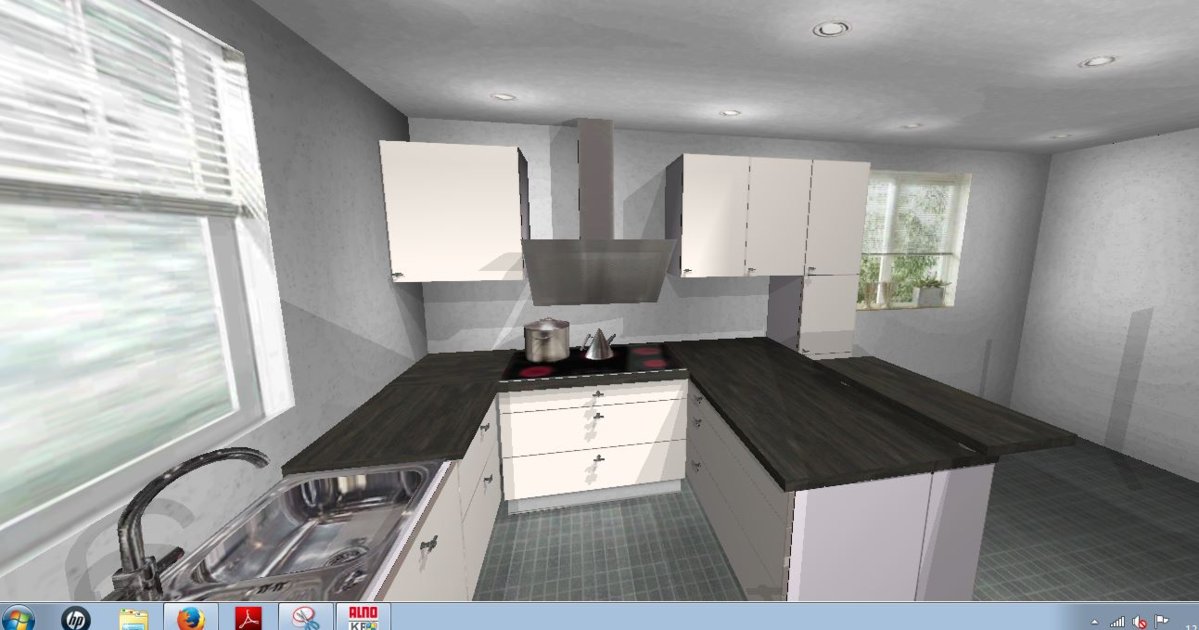

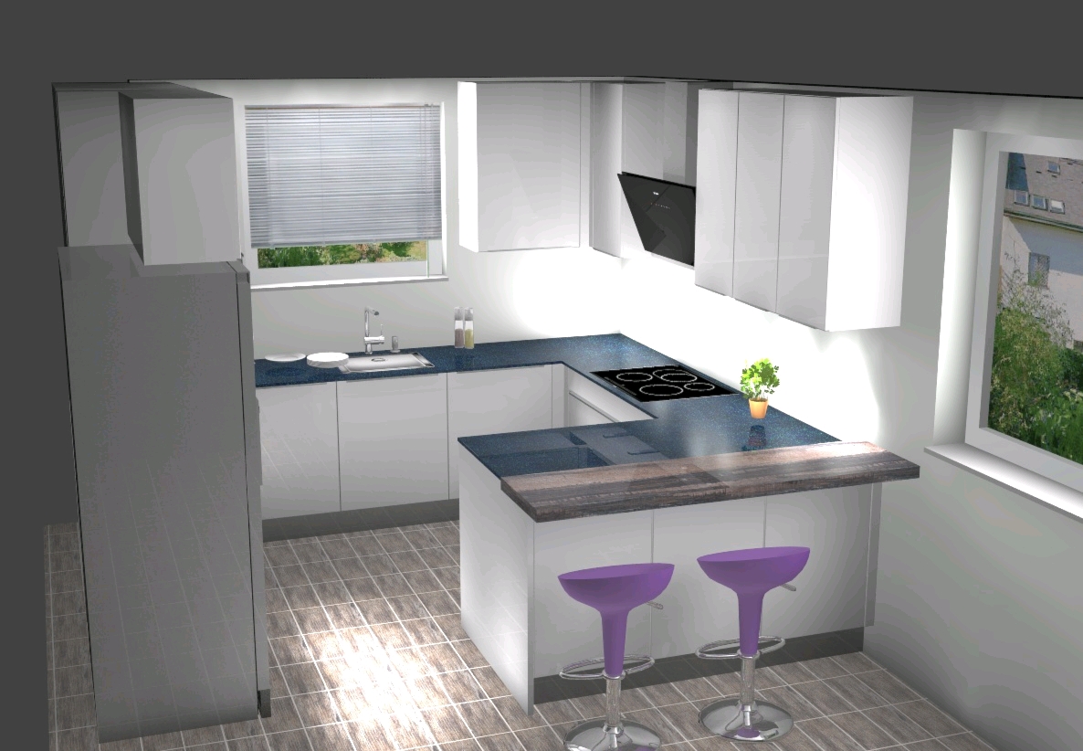

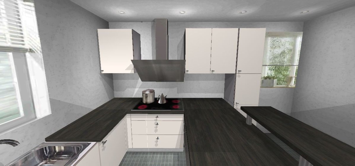

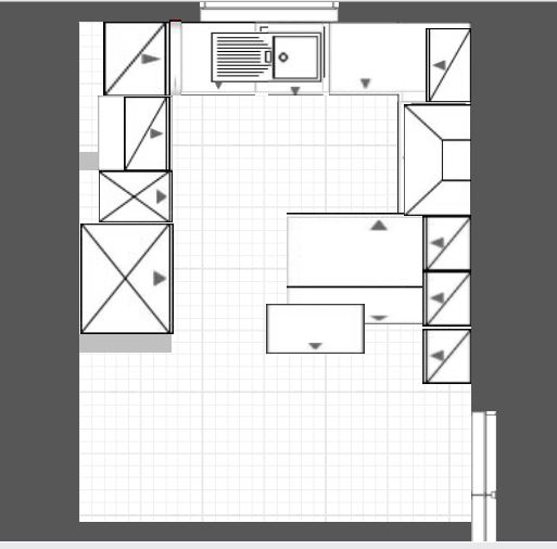

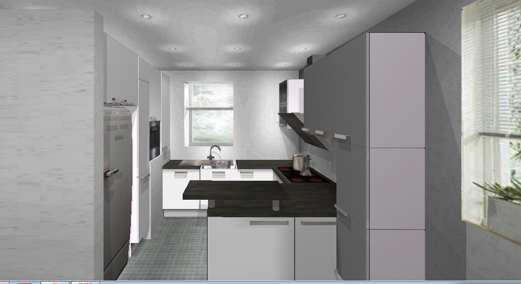

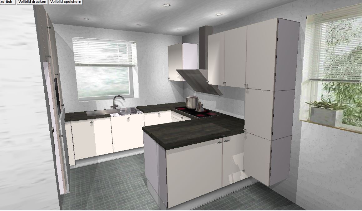

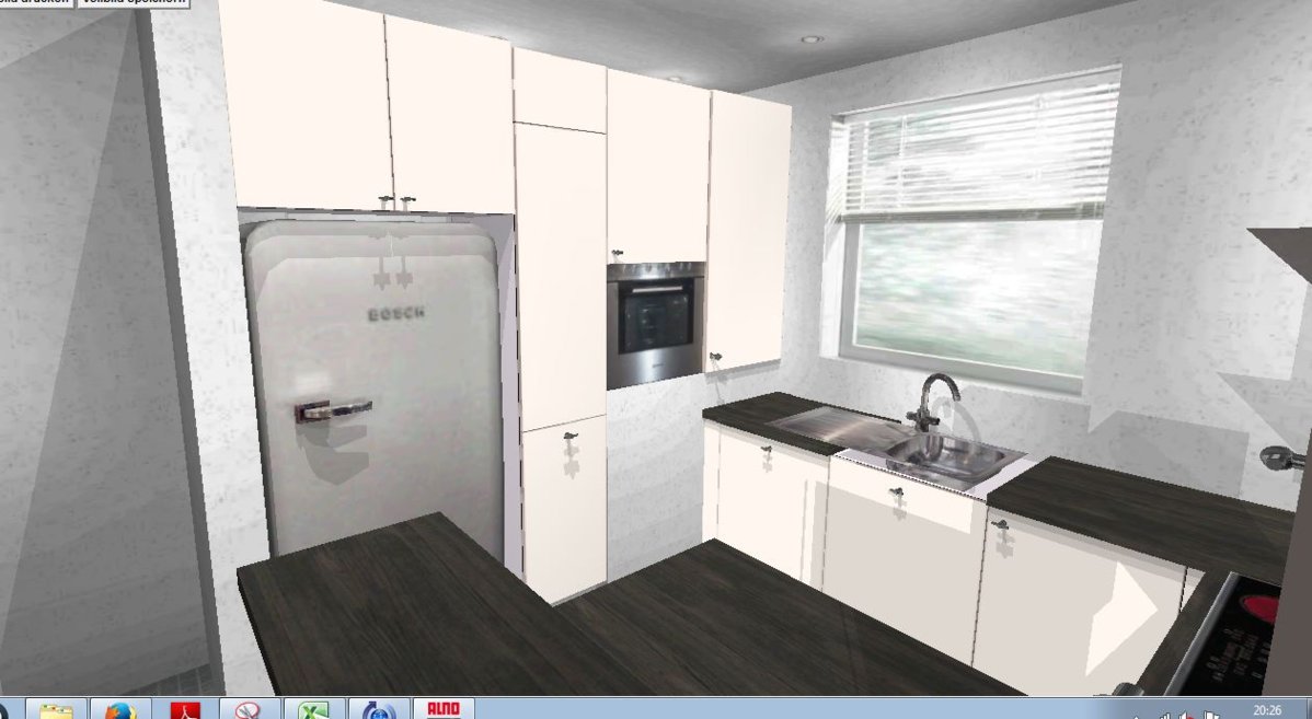

    hatte heute endlich Zeit die Alnoplanung zu machten. Echt eine super Sache :-)
    Über Vorschläge, Tipps, Anregungen wären wir mehr als dankbar!
    Vielen Dank schon vorab!

  6. Evelin
    Evelin Mitglied
    Seit:
    20. Sep. 2010
    Beiträge:
    7.946

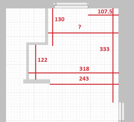

    ne, so wird das nichts. Was ich erkenne ist, dass die Aussenwand planrechts bis zum Fenster 315.5cm lang ist und der Abstand von der Aussenwand zu der kurzen Wand planlinks unten 243cm. Im Alno ist dieses Mass 234cm
    Von der Wand planrechts oben sind es 106.5cm zum Fenster, welches 113.5cm breit ist. Aber was danach kommt, sprich, wie breit der Raum planoben ist, erkenne ich nicht.
    Es würde helfen, wenn du einen pdf Plan anhängst, eine kleine Handskizze mit den Maßen zu erstellen. Dein ALNO Plan reicht dafür nicht aus. Schnell verrutscht mal was und man hat kann nirgendwo das richtige Masse finden.
    Es ist schade, dass ihr euch erst jetzt meldet, wenn der Rohbau steht, zumal ihr schon lange mitlest. Man kann oftmals den Raum küchenfreundlicher mit kleinen räumlichen Änderungen planen.

    Hallo Evelin,

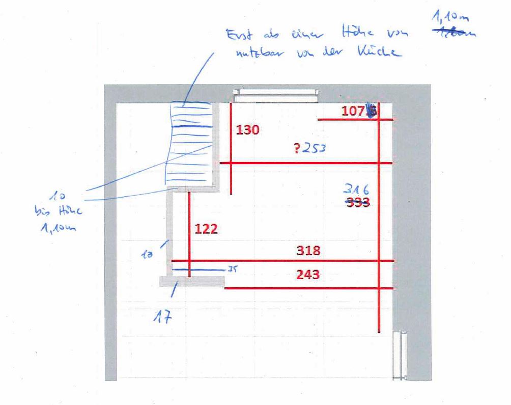

    vielen lieben Dank für Deine Hilfe. Das mit den Maßen habe ich jetzt hoffentlich richtig eingetragen im Alnoplaner. Hatte bspw. die Blenden vergessen und deshalb die tragende Wand planuntenlinks zu weit in den Raum reingesetzt.
    Die Größe des Raums planoben ist 3,18 m. Wobei die ersten 75cm von links für die Küche erst ab einer Höhe von 1,10m nutzbar sind. Deshalb auch die Wand im Alnoplaner-Bild (siehe Bild2_neu). Die nicht nutzbare Fläche wird ein Kinderwagenabstellplatz werden.
    Den Grundriss habe ich oben im 2. Post angehängt. Bei einer handschriftlichen Skizze könnte ich glaub leider keine weiteren Infos liefern.
    Das mit dem Rohbau stimmt natürlich. Da haben wir leider nicht dran gedacht, sorry. Ich hoffe aber trotzdem, dass wir noch eine gute Küche hinbekommen?
    Danke Euch und lg

    bitte überprüfe/ergänze/korrigiere diese Maße. Ohne genaue Angaben geht's halt nicht.

    habe die Maß ergänzt, ich hoffe es bringt Licht in die Küche :-)
    Vielen Dank für Deine Hilfe!

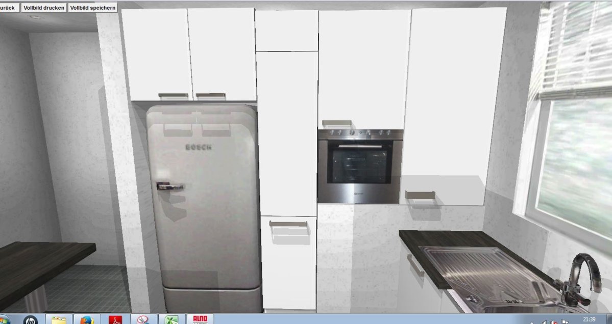

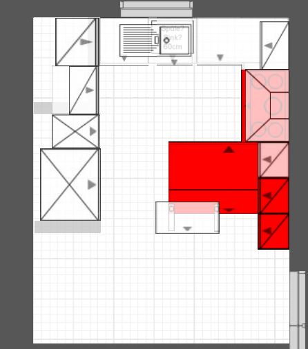

    also den BO wollte ich nicht da in der Wand, wenn ich an der Spüle stehe, bläst mir die heisse Luft um die Ohren.
    Die Planung in #7 ist so eng, dass 2 Personen sich fast nicht darin aufhalten können. der Freiraum ist ca 1 x 2m. Wenn jemand am Kohfeld steht, kann niemad den Schrank neben der Spüle oder der Halbinsel öffnen.
    Wenn jemand an der Spüle steht, kann niemand den Auszug der Halbinsel öffnen.
    Die 122cm wo ein kühlgerät + etwas anderes stehen soll ist zu schmal, denn deine Maße sind Rohbaumaße oder? Zwischen Wand und Schrank brauchst du eine Blende.

    meistens raten wir von einem SBS ab, da der Stauraum schmal auf beiden Seiten ist (Pizzakarton passt nur schräg in den Gefrierfach). Ausserdem ist das Gemüse/Obst "am Boden" und du musst dich bücken und sie sind etwas lauter.
    Es ist auch schade, dass ihr das Fenster so hoch gesetzt habt. Ansonsten hätte man die Fensterbrüstung mit der AP integrieren können und man hat extra Abstellfläche. Beispiel ist Magnolia's Küche.
    Am Fenster sind jetzt planlinks
    Blende
    GSP
    80er US mit Spüle
    40er MUPL
    nach der toten Ecke planrechts
    60er US
    80er US
    das Kochfeld sitzt auf beiden US, wenn es breiter als 60cm wird.
    unter die tote Ecke, die folgt, kann man rückseitig einen 60er US mit Tür einbauen, für die Dinge, die man einmal im jahr braucht.
    Die Halbinsel ist ein 80er US.
    In die Wand planlinks hochgeaut passen 2 x 130cm hohe Schränke, im unteren bereich mit Auszügen, weiter oben Fachböden.
    Für Kühlschrank und BO Schrank ist der Platz etwas knapp. Da solltest du mal nachfragen, ob die 10er Wand ein paar Zentimeter nach planoben verschoben werden kann, wenn 122cm Rohbau ist.
    Vielleicht hat aber jemand im Forum für diese Ecle eine andere Lósung parat.

    vielen lieben Dank. Leider war ich auf Geschäftsreise und konnte erst jetzt wieder an unsere Küchenplanung ran.
    Mit den Vor- und Nachteilen eines SBS haben wir uns ausgiebig befasst (insbeondere ich). Die Vorteile (Stauraum, Wasseranschluss, Volumen) überwiegen bei uns deutlich. Bspw. gibt es bei uns keine Tiefkühlpizza.
    Das mit der Fensterbrüstung können wir leider nicht mehr ändern, es passt aber schon so. Direkt vor dem Fenster führt ein Weg vorbei und es muss ja nicht jeder auf unsere Arbeitsplatte draufschauen können...

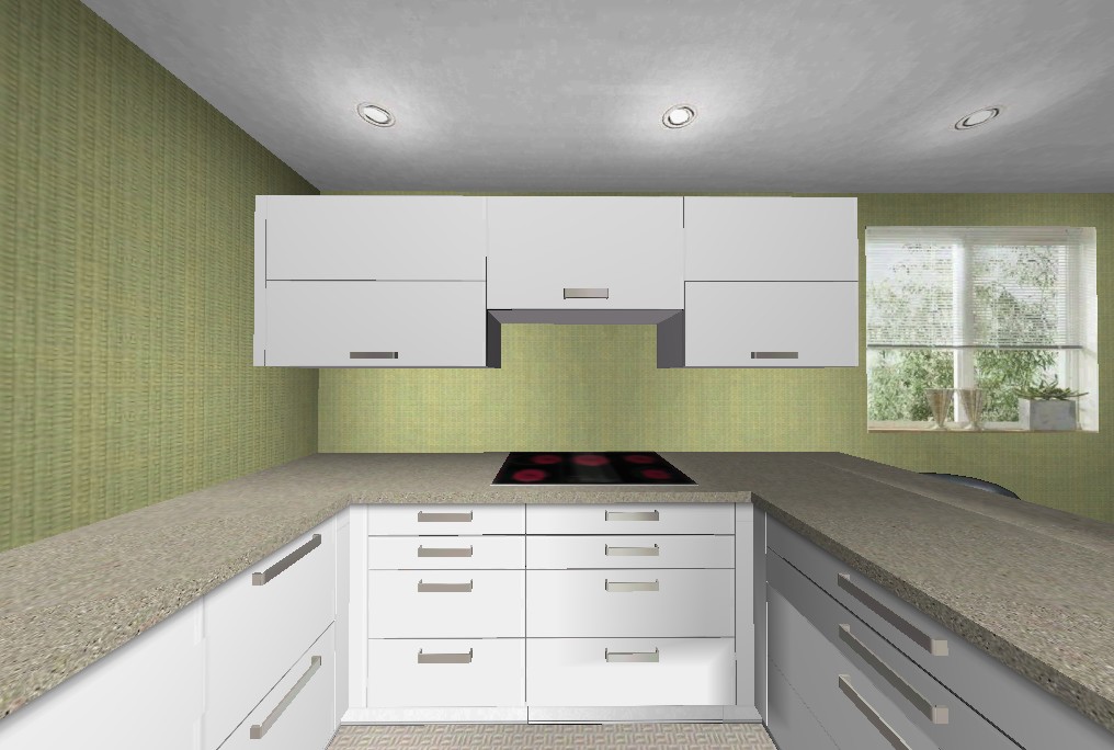

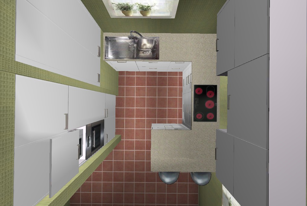

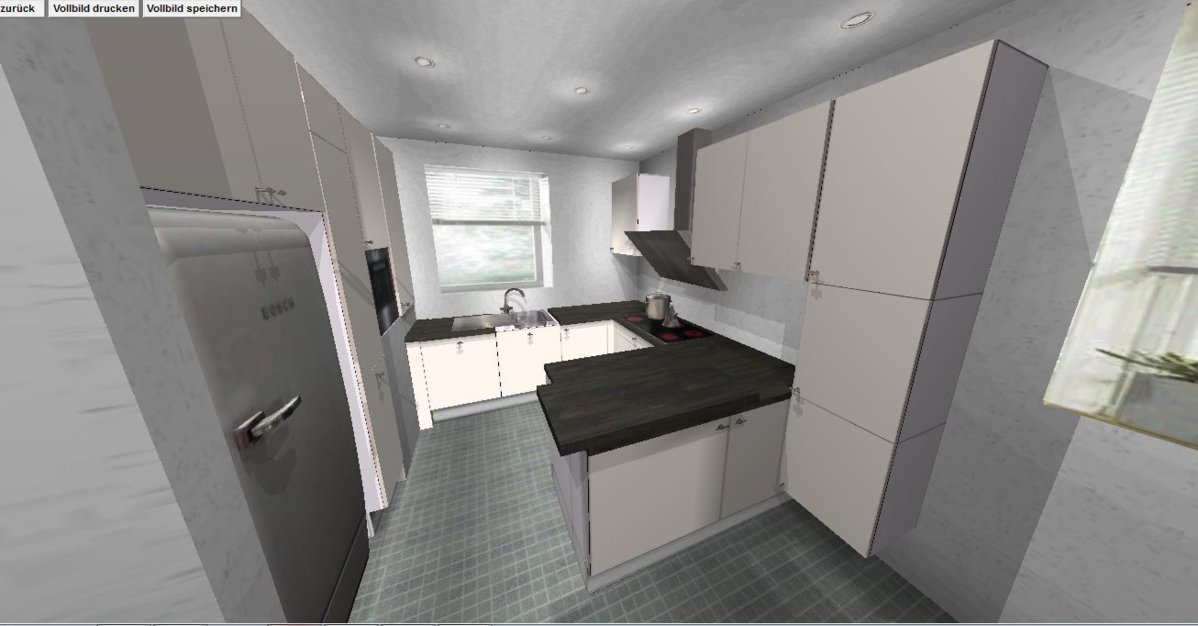

    Deine Vorschläge habe ich mal aufgefriffen (siehe auch die Anhänge):
    - Den MUPL habe ich bei meiner Frau ggü dem Le-Mans durchsetzten können. Ein Teilerfolg :-)
    - Die Wand planlinks können wir verschieben nach oben. Habe ich mit dem Bauleiter bereits besprochen, danke für den Tipp mit den Rohbaumaßen.
    -Den Platz im U habe ich jetzt mal auf 1,10 m geschätzt. Wenn wir noch weiter gehen können wir von der Vorderseite her keine Schränke für Geschirr machen. Denkst du/ihr dass 1,10m im U reichen?
    Was hältst du/ihr von den Hochschränken, welche zwischen Küchentheke und Esszimmerfenster heruntergehen? Durch diese erhalten wir verdammt viel Stauraum, was uns sehr entgegen kommen würde.
    Im Moment wären wir mit der Planung wie im Anhang ganz zufrieden. Sehr Ihr irgendwelche No-Go's?
    Das nächste wäre dann der Küchenhersteller. Um ins 6er Raster zu kommen, habe ich mich mal auf Häcker Systemat und Rational fokussiert. Ich habe schon vorgefragt bei Küchenstudios vor Ort und würde am WE die vereinbarten Termine nutzen und dort die Pläne hier durchgehen. Habt Ihr irgendwelche Hinweise was ich beachten könnte?
    Vielen Vielen Dank von einem Küchnovizen - aber die Arbeit macht Spaß :-)
    modry

  15. Evelin
    Evelin Mitglied
    Seit:
    20. Sep. 2010
    Beiträge:
    7.946
    im Grunde sieht dein Plan aus, wie am Anfang. In der Küche ist kaum Platz zum Drehen, fast kein Platz um einen Auszug zu öffnen, wenn noch jemand in der küche steht.
    Die Halbinsel muss witer nach unten. Der 30er HS bietet wenig Stauraum.
    Die HS nach der Insel planrechts sind optisch schön, aber eure Küche hat dafür keinen Platz. Ihr braucht erst mal Platz in der Küche zum Bewegen.
    Wenn du in meinem Plan die Theke weglässt und mindertiefe US stellt, habt ihr auch Platz für das bessere Geschirr oder was auch immer. Damit verlierst du aber den US unter der toten Ecke. Ausserdem wäre es sinnvoll, wenn zumindest der 80er Halbinsel US übertief ist, dh 70-75cm tief, hängt vom Hersteller ab. Das bietet auch extra Stauraum.
    Das Dilemna ist, die Küche ist zu breit und zu kurz für einen Zweizeiler. In der Regel sind Zweizeiler die praktischere Form, was die Nutzung von Stauraum und Bewegungsabläufe betrifft. Bei einem 2 Personenhaushalt mag es noch gehen, ab sobald kleine Füsse sich auch in der Küche tummeln, wird's eng.
