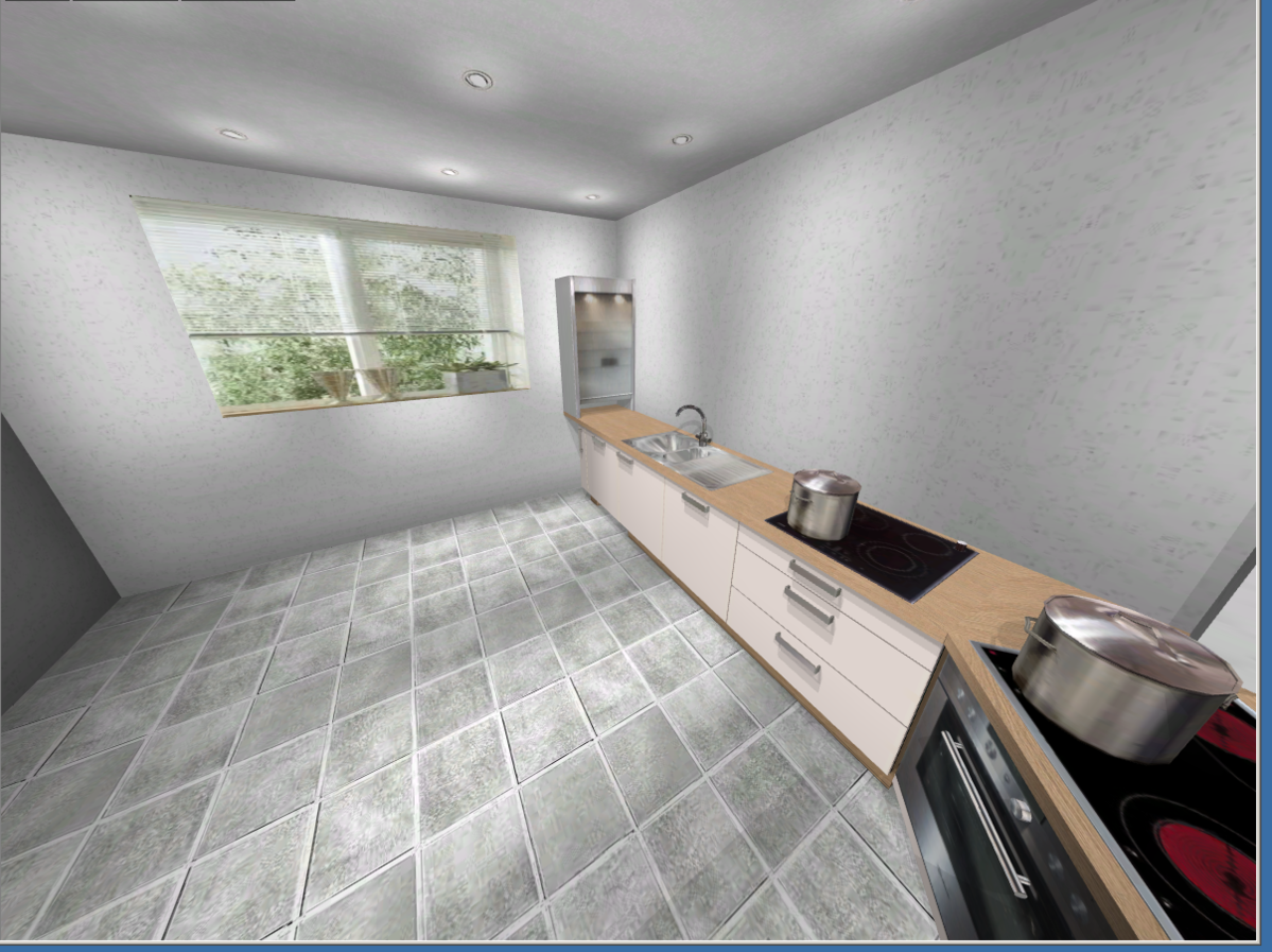

    irgendwie konnte ich nicht im ersten beitrag etwas hochladen?
    dafür müssten wir uns noch ein zwei schränke dazukommen, aber es sieht irgendwie bescheiden aus :-)
    auch haben wir noch ein paar Ideen/fragen:
    ist es sinnvoll einen herd in die ecke zu machen?
    wohin mit dem jalousienelement?
    gerne wollen wir, da es nun der platz zulässt einen stand alone kühlschrank kaufen und das jetzige vom kühlschrank als normalen schrank benutzen.
    ist es jetzt vielleicht sinnvoll, herd und ofen wieder untereinander zu bekommen?
    oder den herd nun hochzubauen?
    fragen über fragen. aber wir sind uns sicher, hier werden wir wieder geholfen :-)

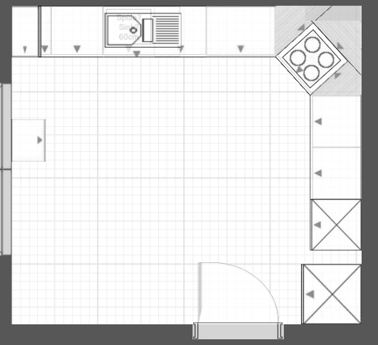

    Grundriss hab ich nun mit angehängt, ist doch aber auch anhand der hochgeladenen datei aus dem alno nachvollziehbar?
    Screenshot meines Alnogrundrisses? Sorry, ich finde das nicht, wo ich den abfotografieren kann. Aber das Maß ist doch in der AlnoPlanung, die ich hochgeladen habe, ersichtlich?
    Meine Planung ist ganz einfach: Ich hab die Elemente meiner Küche genommen und reingestellt. :-) Aber das ist wohl nicht zielführend/schick.
    Mir geht es prinzipiell darum: Wie ordne ich die Elemente, die ich habe, in der neuen Küche am sinnvollsten an und nach welchen Elementen muss ich mich noch umschauen um diese dann zu ergänzen.
    Um deinen Bahnhof mit Zügen zu vervollständigen :-)
    Irgendwie bekomme ich meinen scanner nicht zum laufen, deshalb hat es jetzt so lang gedauert. ich hab es mal abfotografiert, ich hoffe, es reicht auch?
    das eine ist der grundriss der küche, das andere war die küche, die dort drin war. vielleicht auch interessant, weil dort noch paar maße stehen

    Ja eben, weil du schon länger dabei bist, ist es um so verwunderlicher, dass alles fehlt ;-)
    Zur Kontrolle haben wir gerne einen normal vermaßten Grundriss. In Alnodateien schleichen sich schnell Fehler ein.
    Leider ist dein Grundriss nicht voll vermaßt. Leider keine Angaben zum Fenster ...wir Fragen das ja nicht aus Spaß. Heizungsposition .. wie weit reicht sie wo in den Raum rein.
    Von einer Alnoplanung sollten dann auf jeden Fall immer 1 oder 2 Ansichten und der Grundriss als Screenshot direkt angehängt werden. Dann muss nicht jeder andere erst 2 Dateien herunterladen, den Alnoplaner starten um sich dann irgendwann deine Planung anzusehen. Das war schon immer so. Es gibt auch Leute, die haben keinen Alnoplaner und wollen sich trotzdem an der Diskussion hier beteiligen.
    Wenn eine vorhandene Küche verwendet werden soll, dann ist es auch immer hilfreich, wenigstens alle vorhandenen Schränke einmal als Liste einzustellen, denn, man plant ja damit weiter und wenn man dann hinterher nirgendwo mehr erkennen oder nachlesen kann, was die Ausgangsbasis ist, dann ist das eben auch nicht hilfreich. Ergänzend dazu kann man die Grundrisszeichnung des Küchenstudios von der gekauften Küche anhängen, dann sind evtl. Eckschränke eindeutig erkennbar.

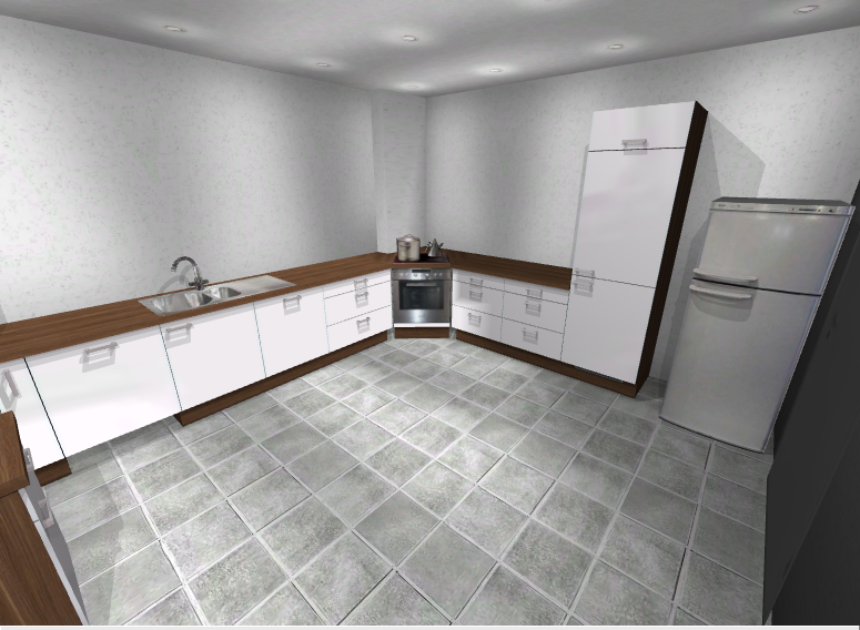

    Soll das eine Planung sein?
    [​IMG]
    Was soll das rechts sein?

    das war die alte küche die vorher dort drin war. das rechts ist eine art kaminschacht. die 2 runden dinger sind die ableseteile vom Wasser

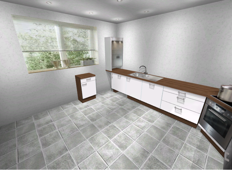

    Reset und nochmal von vorne :-)
    Habe es auch so notiert, wie ich es jetzt in die Planung genommen habe.
    Wir haben:
    - 1x Stollenschrank mit Handtuchhalter Vollauszug 15cm
    - 1x Korpus bzw. die Frontplatte für eine vollintegr. Spülmaschine 60cm
    - 1x Spülenunterschrank 60cm
    - 1x Auszugsschrank mit 2 Innenschubkästen, 1 Auszug 60cm
    - 1x Auszugsschrank mit 1 Schubkasten, 2 Auszügen 80cm, hier ist die Induktionsplatte darauf
    - 1x Herdumbau 60cm
    - 1x Auszugsschrank mit 1 Schubkasten und 2 Auszügen 60cm
    - 1x 212cm Hochschrank mit 88cm Nische für Kühlschrank, oben 1 Klappfach, unten 1 Tür mit 1 Boden
    - 1x Unterschrank 50 breit, 39 tief mit 1xSchub, 1x Tür mit 1 Boden
    - 1x Aufsatzschrank 115cm hoch, 60cm breit, 35cm tief
    Noch 1-2 Sachen:
    - Wo finde ich einen Backofenumbau ohne Herd?
    - Ich finde das es viel zu wenig Arbeitsfläche ist. Vorgestellt hatte ich mir Links und rechts neben spüle 60cm, sowie neben Herd je 60cm.
    wird aber wohl mit den vorhandenen möbeln allein nicht machbar sein?

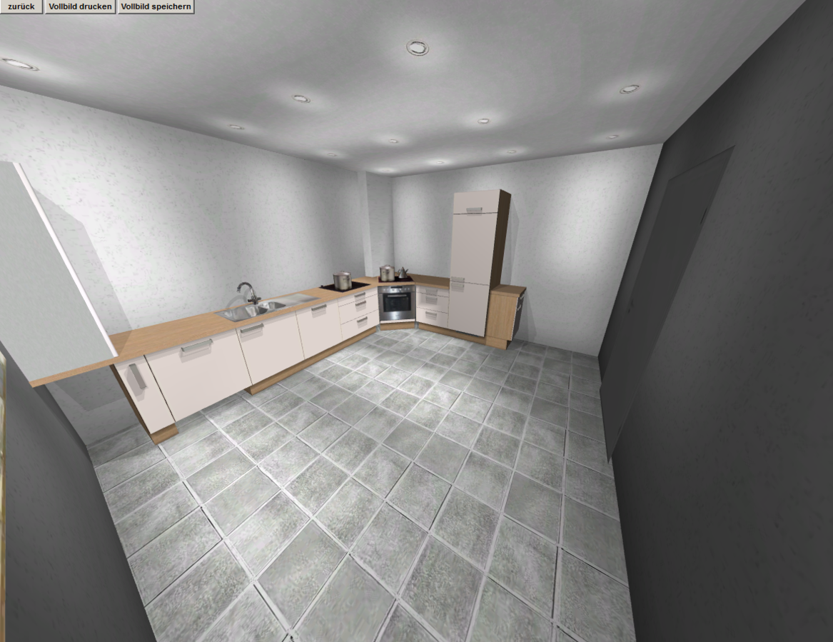

    Da wir uns gerne einen großen Standkühlschrank wünschen, möchten wir das hier auf kurz oder lang realisieren.
    Der jetzige Schrank für den Kühlschrank soll dann quasi ein Vorratsschrank werden.
    Der kleine Schmale Unterschrank passt irgendwie nirgends mehr rein.
    Das Kochfeld selbst fände ich ganz schick wieder direkt über dem Herd, ist zwar ein 80er, aber kann man das realisieren?
    Habe mir auch noch überlegt, den Ofen hochzubauen direkt neben den "Kühlschrankschrank, aber dann geht wieder Arbeitsfläche verloren.
    Die Fläche ist im moment schon recht knapp (siehe mein alter thread)

    Wenn ein neuer Standkühlschrank gekauft wird ,würde ich den Backofen in den ehemaligen Kühlschrankumbau planen.Das soll wohl ein Küchenumbau mit vorhandenen Möbeln werden ?? hast Du denn geprüft ob alles noch lieferbar ist ?
