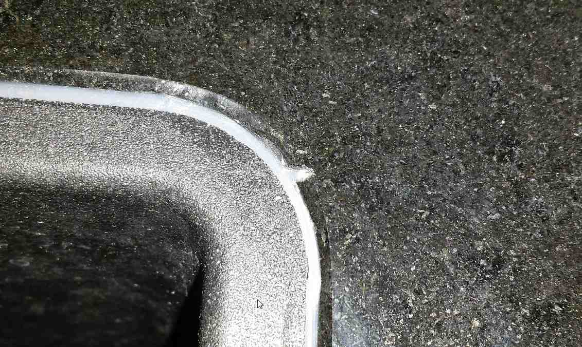

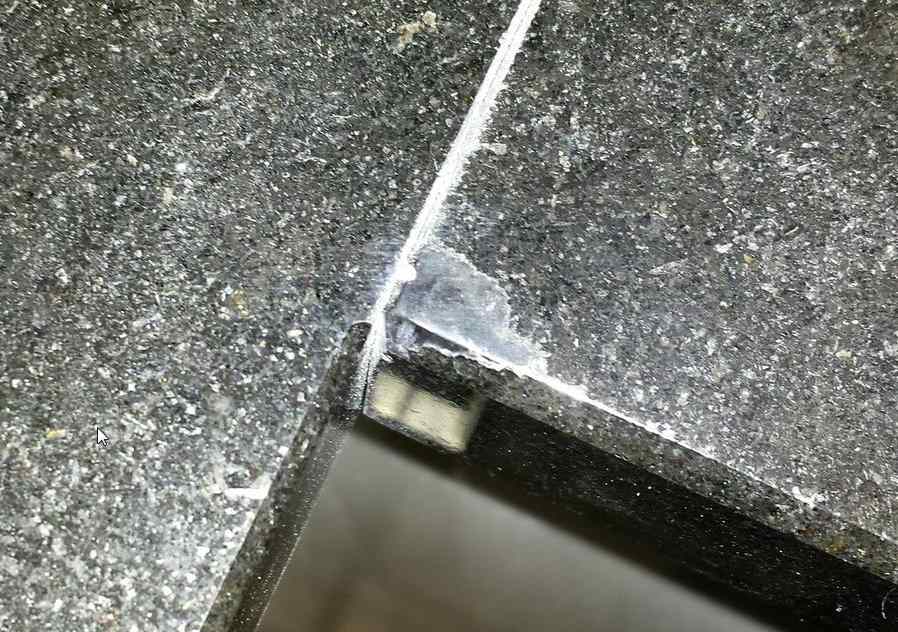

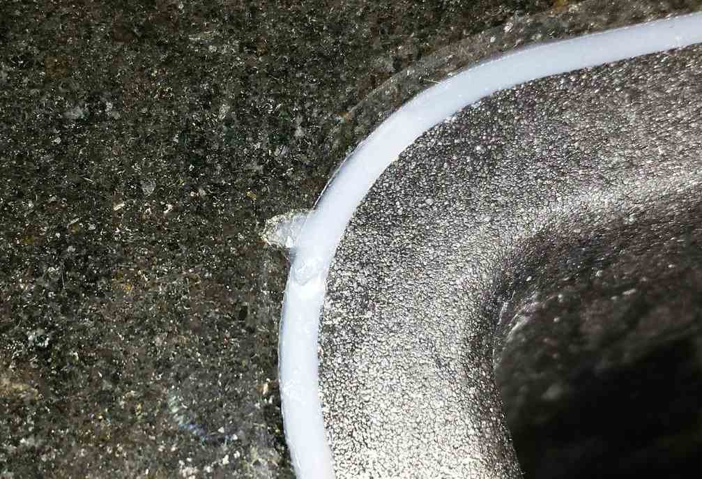

    wir haben vorgestern unsere neue Granit APL Nero Assoluto (3cm poliert) zur neuen Küche bekommen.
    Bei einer Platte habe ich jedoch ein paar unschöne Mängel entdeckt.
    Eine Ecke ist anscheinend Abgeplatz und wurde mit irgendwelchem Material schon ab Werk korrigiert.
    Dann sind zwei Macken in dem Flächenbündigem Ausschnitt der Spüle.
    Der Küchenlieferant will jetzt den Werkskundendienst des APL Plattenherstellers kommen lassen.
    Laut Monteur, müssen wenn die Platte getauscht wird, alle anderen Platten auch wieder raus da die Platte am Anfang von einem U liegt.
    Jetzt gibt es die Möglichkeit zu Reparieren, Austauschen oder Nachlass.
    Was haltet Ihr von Reparieren ? Geht das in dem Fall überhaupt ?
    Hält die Reperatur überhaupt ?
    Was wäre ein realistischer Nachlass ? Angeboten wurde uns 200 € was ich aber als Witz empfinde. Die Küche hat insgesamt 15.500 € gekostet, nur das Granit 5000 €.
    Ich bin eigentlich auf dem Standpunkt Austauschen oder Nachlass von 1000 €
    Was meint Ihr ?
    Beste Grüße und schöne rest Weihnachten
    SK

    .. mich würde die helle Silikonfuge stören.

    also, es gibt mehrere Abbaugebiete für schwarze Steine und Nero Assoluto ist lediglich ein Sammelbegriff für schwarze Steine... und ja, je nach dem aus welcher Entfernung man fotografiert, sieht Stein komplett anders aus.. das letzte Bild zeigt unzweifelhaft das was im allgemeinen als Nero Assoluto bezeichnet wird... das größte Verbrechen an dieser Platte sind die transparenten Silikonfugen (hier würde ich zudem klären wollen, ob es sich überhaupt um Natursteinsilikon handelt) aber die Fugen gehören natürlich in schwarz...

    Eine fachgerechte, gut gemachte Reparatur hält lange, länger als die darunter stehenden Küchenteile. Ein wirklich guter Steinmetz macht solche hochwertigen Reparaturen bei einem Nero assoluto problemlos. Die meisten Konfektionäre beherrschen dieses Metier derzeit nicht wirklich.
