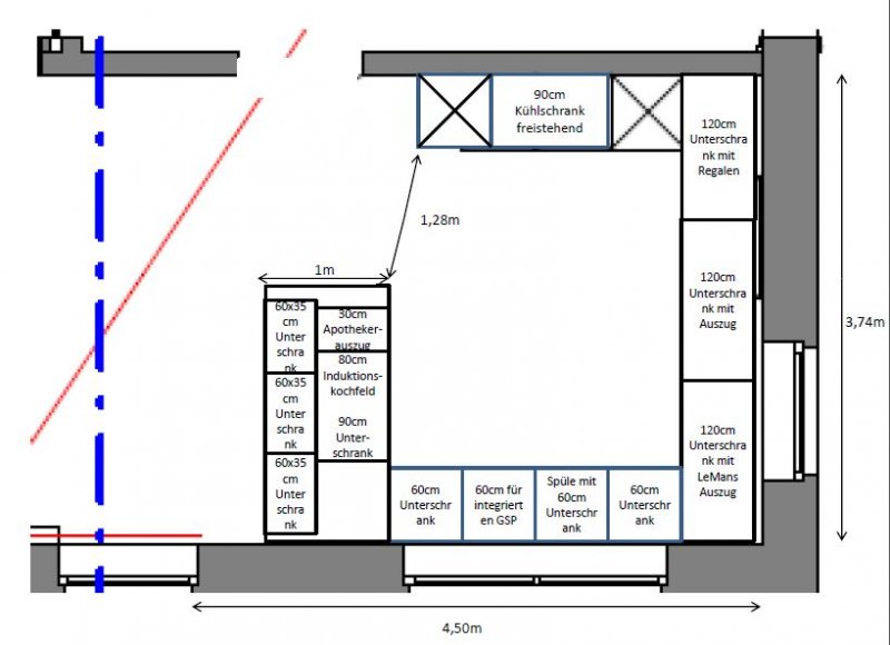

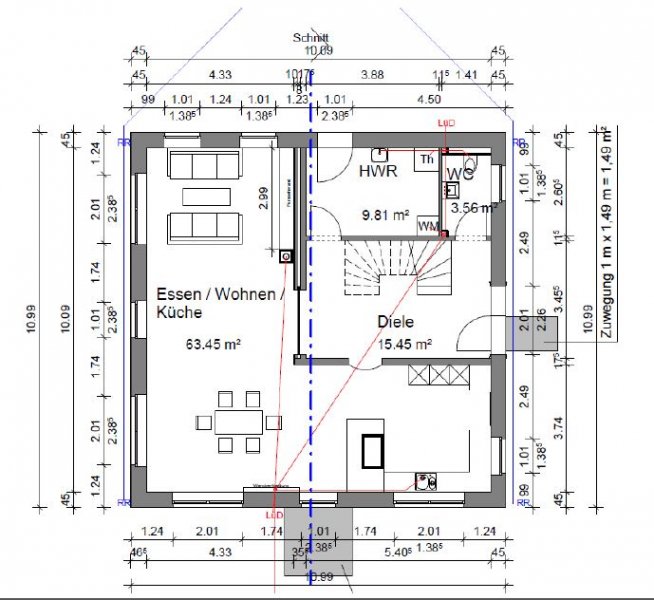

Anbei unser EG Grundriß. Das Haus ist generell sehr symmetrisch gehalten und wird auch in den Wohnräumen modern mit klaren Linien eingerichtet sein (zumindest so lange bis meine Frau und Sohnemann alles Um-Dekorieren ;-)).
Ebenso anbei hab ich versucht das was der Verkäufer bisher geplant hat, einmal am PC nachzuzeichnen. Mit dem alno Planer kommt mein PC irgendwie nicht zurecht, da kommen dauernd Fehlermeldungen... ich hoffe das wird so einigermaßen klar. Leider hat uns der Verkäufer bis auf einen Schüller Prospekt nichts mitgeben wollen.
Derzeit ist es eine Schüller Küche mit Mora matt Lack in weiß. Grifflos, finden wir passend und schick zu unserem Hausstil. Als Arbeitsplatte haben wir uns eine Silestone in Gedatsu (poliert) rausgesucht, auch wenn wir da noch unsicher sind wegen der Sichtbarkeit von Flecken. Die Elektrogeräte wären von Siemens (kann ich später gerne im Detail mit Modellnamen nennen), bis auf die DAH, die wäre von Gutmann (Sombra). Da wir eine zentrale Be- und Entlüftung haben und dazu noch einen Kaminofen, kommt nur Umluftbetrieb in Frage.
Das erste Angebot liegt bei 20Tsd Euro ohne Kühlschrank...haben wir erstmal dankend abgelehnt.
Wichtigste Frage für mich ist: Was haltet ihr von der grundlegenden Planung? Auf was sollten wir noch achten bzw. was vielleicht ändern?

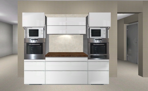

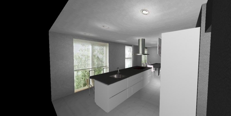

Hallo Phil, herzlich Willkommen im Küchenforum! :welcome:
Gleich zu Anfang eine Bitte, würdest du bitte immer ein paar Ansichten mit einstellen. Bei der Fülle an Anfragen ist es manchmal recht lästig, wenn man sich extra die Dateien herunterladen muss, um einen Blick darauf werfen zu können... :rose:
Die wichtigsten Ansichten aus deiner pdf-Datei habe ich nun für dich kopiert und hochgeladen... ;-) ...und sehe viel Änderungspotential.
- Lemansschrank
- Eckschrank mit Einlegeböden
hierzu lese dir bitte einmal den Thread Warum tote Ecken gute Ecken sind durch.
Zu dem Eckschrank mit den Einlegeböden noch eine zusätzliche Anmerkung von mir...
Alles was ihr in in die hinterste Ecke stellt, könnt ihr im Prinzip gleich entsorgen. Ihr holt es mit Sicherheit, höchtens ein bis zwei mal heraus, danach ist euch das zu lästig...:cool: Ihr müsst nämlich alles was vorne steht herausräumen, um an die Dinge zu gelangen, die in der Ecke stehen... :w00t:
- 30er Apotherauszug in der Halbinsel
hier würde ich einen Unterschrank mit Auszügen sinnvoller halten
- die Kochhalbinsel
Ich halte sie für zu klein, bzw. gehen dir dir Vorteile einer Insel verlorgen. Arbeiten auf einer Insel macht nämlich richtig Spaß, nur leider berschränkt sich das Arbeiten auf eurer Insel nur aufs Kochen... Selbst zum Anrichten der Speisen, reicht der Platz nicht aus.
In dem Raum könnte ich mir eine freistehende Insel toll vorstellen! :kiss:
- die Brüstungshöhe
Es wäre gut, wenn du diese noch herausfinden würdest. Toll ist es immer, wenn man die APL ins Fenster laufen lassen kann.

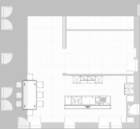

AW: Neubau mit großer offener EBK
Ich bin gerade dabei, den Grundriss im Alnoplaner anzulegen und dabei bin ich darüber gestolpert, dass die Unterschränke an der Wand planrechts alle vorgezogen sind. Außerdem ist an der Wand im Grundriss ein Element eingezeicht, was ich nicht deuten kann. Was ist das und welche Maße und Position hat es?
Nachtrag: Oder soll das die Regale darstellen?
Außerdem fehlt noch Maß und Position der Tür/Durchgang zum Flur.

Zu deinen Anmerkungen gleich mal ein paar Antworten:
- Der Unterschrank mit Einlegeböden: Ja, war uns bewusst dass das dann umständlich und quasi nicht toll zugänglich ist. Im Originalvorschlag sollte da noch ein LeMans Auszug rein, aber da wir auch so Geräte haben wie ein Raclette-Set, ein Waffeleisen und weitere "ich nutz dich einmal im Jahr" Geräte, dachten wir dass wir so eine Ecke doch gar nicht so doof finden...in der Praxis doch keine gute Idee?
- Ich habe jetzt den Beitrag zu toten Ecken gelesen: Ein Augenöffner! Danke! Also da wir ja generell eine große Küche haben dann eher links und rechts 2x60cm Unterschränke mit Auszug und in der Mitte ein großer 120cm Unterschrank?
- Zum Apothekerschrank : Kannst Du das noch etwas ausführen warum ein "normaler Schrank" vielleicht besser ist?
- Hm, mit der Inselgröße...der Durchgang sollte nicht kleiner werden, deswegen ist die Länge ziemlich ausgereizt. Jetzt sind es 1,28m. Das ist ein guter Wert oder? Wir könnten die Insel noch tiefer machen, zumindest ein wenig bis dann die Terrassentür kommt. Oder hast Du da noch eine spezielle Idee?
- Die APL wird in die Fensterbänke laufen, das ist sowohl mit dem Bauträger als auch mit dem Küchenstudio so geplant und auch eingepreist. Dennoch kenne ich die Brüstungshöhe nicht :-) Ich hatte das jetzt so verstanden dass die Fenster innen entsprechend vom Mauerwerk so freigelassen werden dass die APL da reinläuft. Ganz sattelfest bin ih in dem Thema aber nicht. Werde ich mal nachfragen beim Architekten, derzeit sind alle im Urlaub.

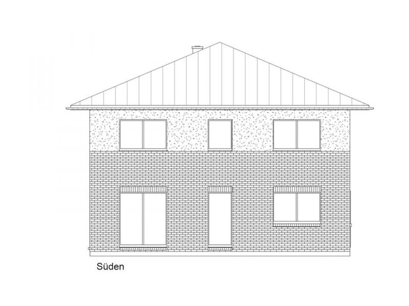

Anbei auch mal eine Außenansicht der Küchen-Süd-Seite. Ich hoffe das kann man so direkt sehen/öffnen?

Ich bin gerade dabei, den Grundriss im Alnoplaner anzulegen und dabei bin ich darüber gestolpert, dass die Unterschränke an der Wand planrechts alle vorgezogen sind. Außerdem ist an der Wand im Grundriss ein Element eingezeicht, was ich nicht deuten kann. Was ist das und welche Maße hat es?
Hi Conny,
ja sorry, da war mal die Kochstelle geplant, da hab ich amateurhaft ein weißes Feld drüber gelegt :-) Da ist nix.
Die Maße schau ich mir gleich noch mal an...
liebe grüße und danke!

Ok, dann kann ich dieses Element vergessen.
Der Apothekerschrank , wenn du dort etwas herausholen willst, musst du immer den kompletten Schrank öffnen, du kannst ihn nur von der Seite bedienen, wenn dir in dem Schrank etwas ausläuft oder etwas krümeliges umschüttest, läuft es durch alle Ebenen bis hin zur Technik. Das heißt Putzen des kompletten Schrankes, sowie mühsehliges Säubern der Technik...
In einem Auzugschrank, bleib ausgeschüttetes im Auszug, zudem siehst du alles was im Auszug liegt mit einem Blick und du kannst von oben zugreifen...
...ansonsten muss ich mich jetzt erst mit dem Grundriss beschäftigen und die Möglichkeiten ausloten. ;-)
Kannst du bitte noch die Tür oder Durchgang zum Flur bemaßen.

Ach so, die Sanitäranschlüsse, sind die wirklich schon gesetzt oder könnte man sie evtl. doch noch variabel verlegen? :kiss:

- Der Durchgang (keine Tür) ist 3,2m von der Ostwand entfernt und ist mit 1m Breite geplant.

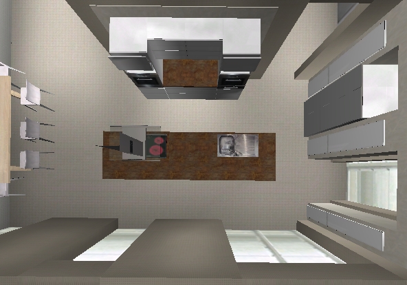

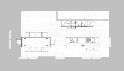

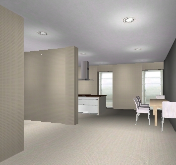

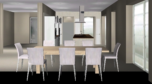

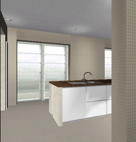

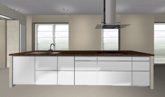

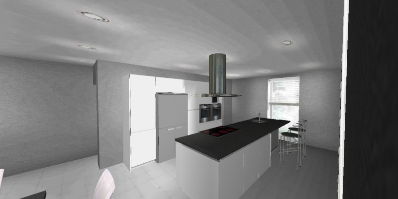

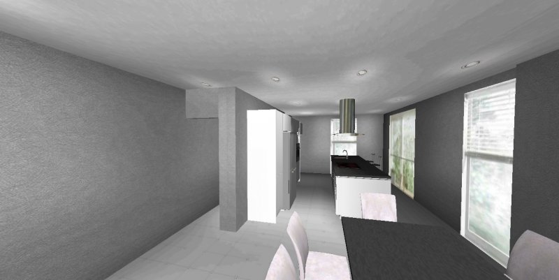

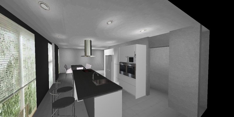

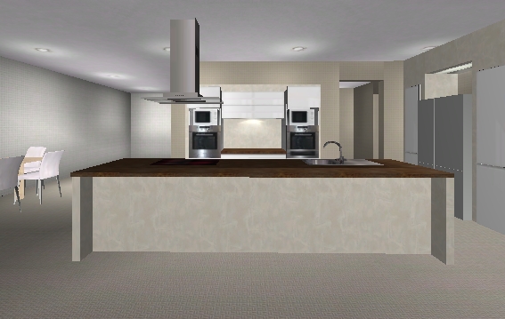

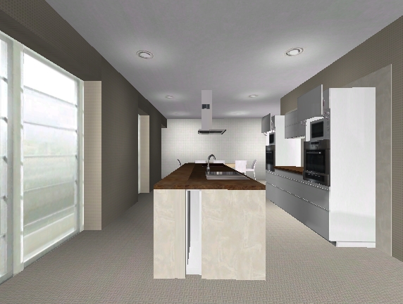

Alsooooo, wenn das Haus noch nicht steht, dann würde ich mit einer freistehenden Insel planen...:kiss: Dafür hätte ich auch schon einen ersten Entwurf. :cool:
Das ist jetzt nur eine Idee, weil mir freistehende Insel gut gefallen und weil der Raum sich dafür hervorragend eignen würde.
Das kleine Fenster habe ich etwas verschoben und beide Küchenfenster bodentief ausgeführt. Der Durchgang zum Flur brauchte für meine Planung auch eine andere Position, die Haustür würde ich dann zur anderen Seite anschlagen lassen. Ggf. falls es euch nicht stören würde, könnte man den Durchgang auch ganz weglassen und durch die Wohnzimmertür zur Küche gehen. Dann könnte man die Hochschrankwand noch etwas ausbauen...
Die Inselschränke habe ich übertief eingeplant. Dafür habe ich mich am Schüllermaß orientiert.
Übertiefe Auszüge sind wahre Stauramwunder, hier mal ein vergleich von übertief zu normaltief. Allerdings mit dem Häckermaß, welches noch 5cm tiefer ist und auch dem Alnomaß entsprechen würde.
Auf der Inselrückseite habe ich keine Schränke eingeplant, nur Blenden. Man könnte dort aber auch tiefengekürzte Schränke mit Drehtür einplanen.
Den Tisch habe ich jetzt mit 1 x 3m eingeplant, das reicht locker für 8 Personen. Er könnte für diese Personenzahl auch etwas kleiner ausfallen.
Bei dieser Planung könnte ich mir die Unterschränke mit aufgesetzten Griffen vorstellen und die Hochschrankwand dann grifflos. In etwa wie in Muckelinas Küche.
Nachtrag:
...aufgesetzte Griffleisten darum, weil man mit grifflos auch immer Stauraum verliert. Mit aufgesetzten Griffen, wie in Muckelinas Küche, könnte man im Raster 1-1-2-2 planen. Das heißt du hättest 2 Schubladen und 2 Auszüge in einem Unterschrank .
Verplant habe ich...
Hochschrankwand, planrechts beginnend...
- Wange
- Hochschrank für Kaffeevollautomat und Mikrowelle
- Hochschrank für BO
- GSP - hochgestellt
- Stützwange
- Frenchdoor
- 60er Hochschrank mit Innenauszügen
- Wange
Insel
- Wange
- 90er Spülenschrank, Spüle rechtsbündig eingebaut
- 30er Unterschrank für Müll unter der APL
- 90er Unterschrank mit Auszügen
- 90er Kochfeldschrank
- 40er Unterschrank mit Auszügen
- Wange
Die komplette Raumlänge kann ich im Alnoplaner leider nur andeuten, weil er nur 9m zulässt.
Die Planung könnte man natürlich auch spiegeln, dann wäre der Kaffeevollautomat näher am Esstisch dran. Ist mir leider jetzt erst aufgefallen... :-[ ...allerdings wäre dann der Kühlschrank weiter weg. Eine Kröte muss man wohl schlucken... ;D

Ihr baut ohne Keller - oder?
Die Eingangstür/Durchgang zur Küche jetzt ziemlich genau ggü. der Treppe. D. h., man kommt von oben und kann geradedurch in die Küche gehen.
Daher jetzt planrechts ein komplettes Trockenbaukonstrukt .. SbS dadurch eingekoffert, rechts und links quasi 2 Kammern .. z. B. nur mit einer Hochschrankfronttür aus dem Küchenprogramm verschlossen. Dahinter kann man dann einfache Regale anbringen und all das unterbringen, was du für den Eckschrank gedacht hast. Das wird hier dann aber übersichtlicher. Es bleibt auch Platz für Getränkekisten. Die schmale Variante planunten könnten die ganzen Weingläser etc. aufnehmen.
Das Fenster habe ich an der Position gelassen, denn die Position sorgt ja von außen auch für Symmetrie. Ich habe es mal bodentief gemacht, wenn doch nur Fenster, könnte man dort auch noch einen 100er Auszugsunterschrank stellen, der z. B. Spiele, Tischdeko etc. aufnehmen könnte.
Planoben dann nur einen 240 cm Block, rechts und links die Hochschränke für BO bzw. Einbau-KVA (gibt es den schon? Der erhöht den Preis ja auch ganz gut). Dazwischen dann einen 120er Auszugsunterschrank .. hier denke ich vorzugsweise Geschirr und Besteck an. Da kommt man nämlich auch ran, wenn jemand kocht. So wie natürlich Tassen und Alltagsgläser im Hängeschrank.
Für die Insel dann rundum auch einen Trockenbau gestellt. Das muss man ordentlich zusammen mit der Verlegung der FBH planen. Hat aber den Vorteil, dass du dir rund 450 cm Sichtseitenverkleidung für die Insel sparst. Und diese Sichtseitenverkleidung ist in aller Regel nicht günstig. Außerdem hat man gleich einen Installationspunkt für den Wasseranschluß.
Seitlich nach planrechts ist der Trockenbau durch eine 15 cm Lücke unterbrochen. Hier kann man hinter die GSP ein 15er Element zur Aufnahme eines Handtuchhalters stellen. Hier könnten auch mal gerade nicht benötigte Backbleche senkrecht eingestellt werden.
Die Insel dann:
- 60er GSP
- 60er Spülenschrank, oberer Auszug küchentypische Putzmittel, unterer Auszug Stauraum
- 45er übertiefer Bio/Rest/Gelber Sack Müll direkt unter der APL ... der zweite Auszug unten ist Stauraum:
- 60er übertiefer Auszugsunterschrank, insbesondere Küchenhelfer, Schüsseln, halt alles, was man auch so zum Vorbereiten braucht
-90er übertiefer Auszugsunterschrank fürs Kochfeld, hier Kochbesteck, Töpfe, Pfannen, Auflaufformen, Backformen etc.
- 45er übertiefer Auszug für reine Kochvorräte, aber auch Gewürze, Öle/Essig
Die typischen sonstigen Vorräte können dann noch in den Auszügen unter den Heißgeräten untergebracht werden.
Vorteile in meinen Augen:
- Kühlschrank kann auch gut vom Tisch erreicht werden
- Öffnungsrichtung Kühlschrank gerade noch so, dass man Gemüse/Fleisch gleich neben der Spüle ablegen kann
- großzügige Laufwege
- Kostenminimierung
Denn Geräte, z. B. die Gutmann , Silestone -APL usw. ... der Preis von 20000 Euro schockt mich erstmal nicht.

Den Tisch habe ich übrigens mal mit 110x250 cm eingezeichnet.
