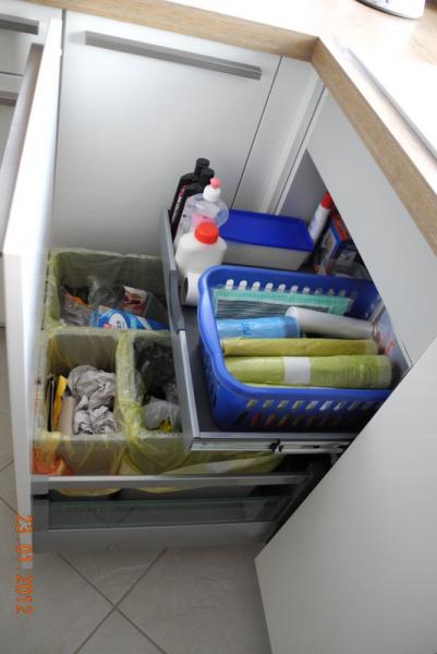

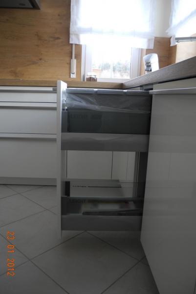

warum die KFB den Müll in den Spülenunterschrank planen ist mir schleierhaft.
Eine echte Inovation ist m.M. dieser Müllschrank.
Er bietet viele Vorteile:
1. Kein Bücken
2. dadurch extrem komfortabel
3. "Reinschieben" von der APL möglich
4. der Müll ist dann etwas versetzt von der Spüle und somit ist beides auch für 2 Leute "bedienbar"
5. DAS IST MEIN HAUPTARGUMENT:
Bitte versuche mal bei einer hohen Front die Speisereste von einem Teller in den Müll zu kratzen. Die Behälter stehen so weit unten, da geht das eine oder andere schon daneben. Frontinnenseite wird wohl auch öfter mal verschmiert sein.
Also, teste das mal im Küchenstudio , Du wirst mir nach dem Selbstversuch Recht geben !
Unten Fotos aus meiner Küche, da siehst Du WIE tief Du greifen musst um z.B. die Teller abzukratzen. (Müllschrank ohne Sonderanfertigung ist das 3-3 Raster wie von Kersten vorgestellt, und keine Sonderanfertigung wie bei mir)

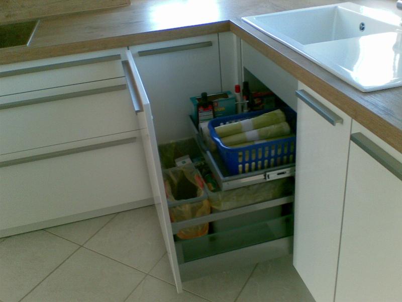

Stauraumnutzung unter meinen Spülen:
der dunkelgrüne Eimer ist mein Biomüll -
