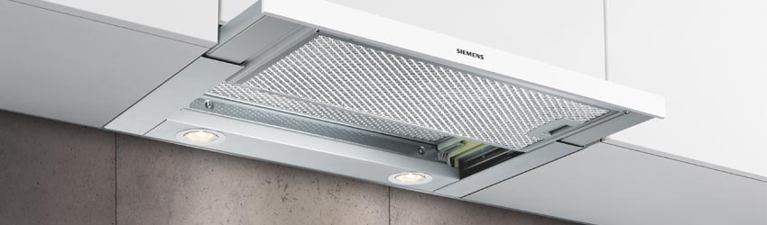

Wenn die Flachschirmhaube ausgezogen wäre, käme ja im betroffenen Bereich
gar kein Dampf hin.???

Die Flachschirmhaube müsste im Tiefenanschlag so eingestellt sein das die Front und nicht nur, wie hier, der Korpus abgedeckt ist.

Ich habe auch vermutet, dass der Haubenschirm selten ausgezogen wird. Ansonsten müssten eher die Korpusseiten der angrenzenden Hängeschränke Quellschäden aufweisen, sollte die Haube nicht korrekt funktionieren.
18.397
Korrigiert mich, aber die Haube lässt sich doch gar nicht einschalten wenn sie nicht ausgezogen ist. Wenn sie also läuft ist sie auch ausgezogen, oder?

Eure Vermutung ist richtig: die DAH funktioniert nur im ausgezogenen Zustand und deckt dann auch die Front ab. Wie in dem Fall dort Wasserdampf hinkommt ist mir ebenfalls ein Rätsel. Wie schon geschrieben, würde ich nicht meine Hand dafür ins Feuer legen, die DAH nicht einmal etwas verspätet zugeschaltet zu haben, dies ist dann aber eine absolute Ausnahme.
