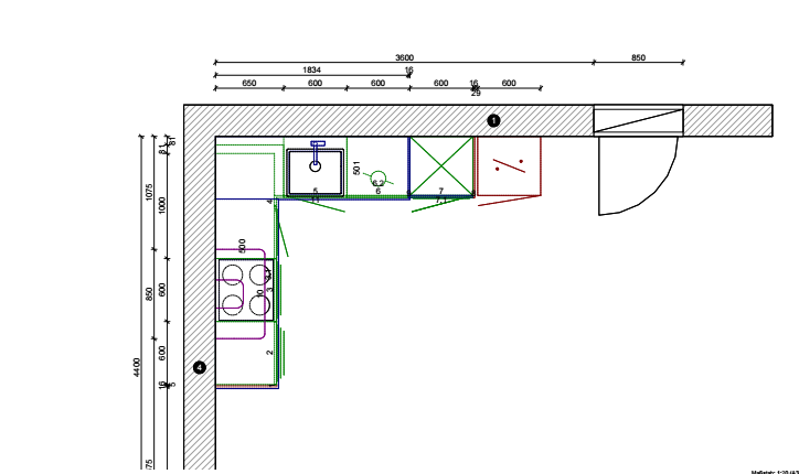

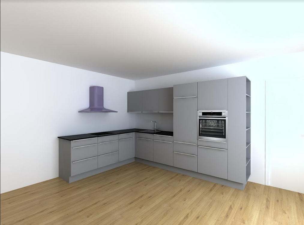

Hallo Lilja,
willkommen im Forum. Eine schöne Wohnung wird das, der Grundriss gefällt mir. Auch eine gut Eröffnung, kurz und knackig und dennoch alles da. Könntest du noch die genaue Position des Wasseranschlusses angeben?
Hier mal mein Vorschlag für die Küche. Ich würde an der linken Wand (alle weiteren Richtungsangaben beziehen sich auf den Gesamtgrundriss) Hochschränke für Kühlschrank, Dampfbackofen und erhöhten GSP stellen. Alle Unterschränke an die untere Wand. So hast du eine schöne Arbeitszeile und eine moderne Optik. Das Wasser lässt sich problemlos aufputz verlängern und unter eine tieferen Arbeitsplatte verstecken. Hier und hier mal zwei ähnliche Küchen.

Halo Lilja,
du hast ja bereits drei verschiedene Planungsbilder eingestellt.
Die Frage ist: warum kommt ihr seit Monaten nicht weiter? Was passt an den Vorschlägen nicht, was gefällt euch nicht, was hättet ihr gerne anders, welche Wünsche müssen noch erfüllt werden?

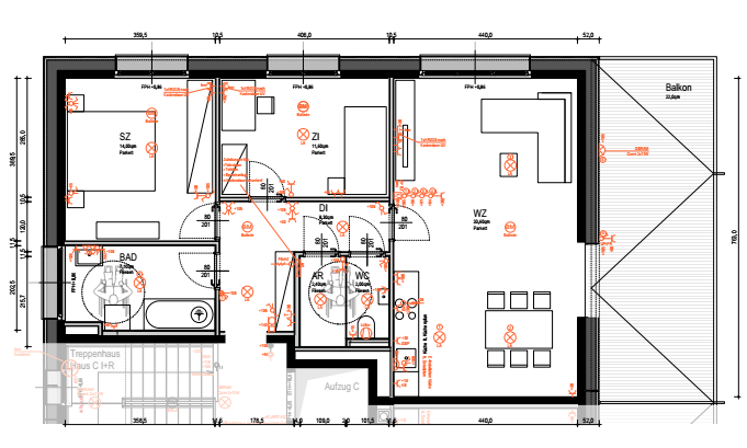

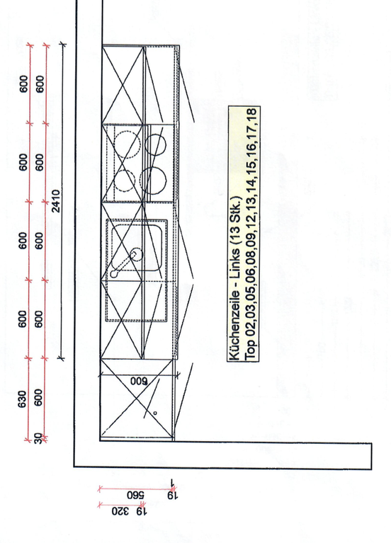

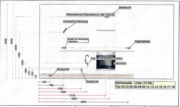

Hier noch das Bild mit den Anschlüssen, wie wir den Küchenplan vom Bauunternehmen erhalten haben. Es wäre nur eine Küchenzeile eingeplant gewesen, an der kurzen Wand neben der Tür.
Das ist mir aber viel zu wenig Arbeitsfläche ;-)

Das Bild verrät leider auch nicht wirklich wo der Anschluss ist, ggf. könntest du das beim Bauträger mal anfragen, der muss definitiv das Maß in seinen Unterlagen haben. Bis dahin kann man es wahrscheinlich grob auf 120-180cm von der unteren Wand eingrenzen.
Was sagst du denn zu dem Vorschlag in #2 und den zwei verlinkten Küchen? Käme das dem Wunsch nach Fläche und Optik entgegen? Ergonomisch wäre es von der Aufteilung und Hochstellung der Geräte auf jeden Fall.

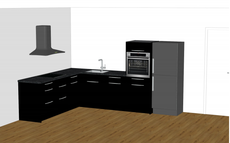

Optisch gefallen mir die Küchen sehr gut, besonders die erste (andere Frontfarbe ;-))
Allerdings kann ich eben nicht die ganze lange Seite benutzen, weil sonst die Oberschränke in das Fenster stehen.
Und ausserdem ist der Wasseranschluss an der kurzen Seite, somit muss das Waschbecken auf der kurzen Wand neben der Tür sein.
Das ist der Grund, dass das alles optisch noch nicht so ganz funktioniert.
Zur Info, die beiden grauen Küchen würden auf knapp EUR 12.000 kommen und die schwarze auch ca. 6.700.

Anbei noch ein Bild, hoffe, hier ist es mehr ersichtlich...

Und das Bild hilft in der Tat, die Wasseranschlüsse befinden sich 153cm von der unteren Wand. Man könnte also die Spüle neben die HS legen, z.B. in einen 100er US, und dann die Zeile an der unteren Wand fortführen oder das Wasser ein Stück bis zur Spüle an der unteren Wand aufputz verlängern.

Ich glaube, das lohnt sich. Die von Nilsblau empfohlene Küchen schauen sehr gut aus und sind auch praktisch. Du hättest SpüMa und BO hochgestellt, genug Arbeitsplatz. So hast viel Platz auch für Tisch, kann man sogar den ausziehen oder drehen je nach Besucherzahl.
Du kannst natürlich die Küche in Grau nehmen, ich finde mit Holz kombiniert kann man sehr wohnlich aber auch modern gestalten.

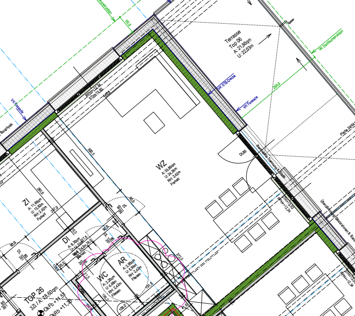

@Lilja ... soll es hier noch weitergehen? Dann mal reell dieses immer wieder benannte Fenster in diesen Grundriss einzeichnen:
bildschirmfoto-2016-10-25-um-18-34-07-png.225895
Und, vielleicht auch mal ein Foto vom Raum. Denn die Planung von Nilsblau
lilja-v1-jpg.225923
hat doch alles, was du brauchst. Es muss planlinks jetzt halt etwas angepaßt werden, damit das Wasser um die Ecke zur Spüle kommt.
Und, wichtig wäre auch noch, wie die Fenster/Balkontüren planrechts nun genau aufgeteilt sind, welches die hauptöffnende Tür ist usw.
