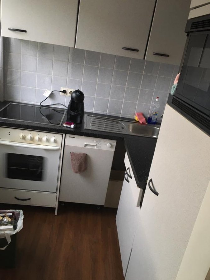

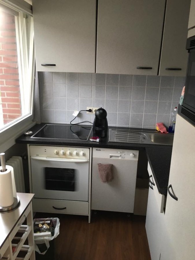

Hallo Ihr Lieben,
ich benötige eure Hilfe bei der Planung.
Bin sehr spontan umgezogen und musste daher übergangsweise meine alte Küche mitnehmen.
Jetzt ist Zeit für eine neue.
Das Problem ist, 196cm x 203 cm
Meinen jetzigen Geschirrspüler (45cm) nehme ich mit, benötige halt dann die restlichen Geräte

Es fehlen noch Maße, Wand planunten mit der Tür. Links, rechts vorm Fenster, Heizkörperbreite und wie weit es in den Raum ragt.

Wand unten an der Tür ist 133cm. Das Fenster hat an den seiten jeweils 14cm Wand.
Heizkörper ragt nicht raus, da es in der Bucht unterm Fenster ist.
Das Kombigerät wäre auch eine überlegung, evtl mit Dampfgarer? :-))
