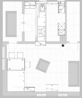

Männer-Single-Küche mit kleiner Abtropfe und großem Becken

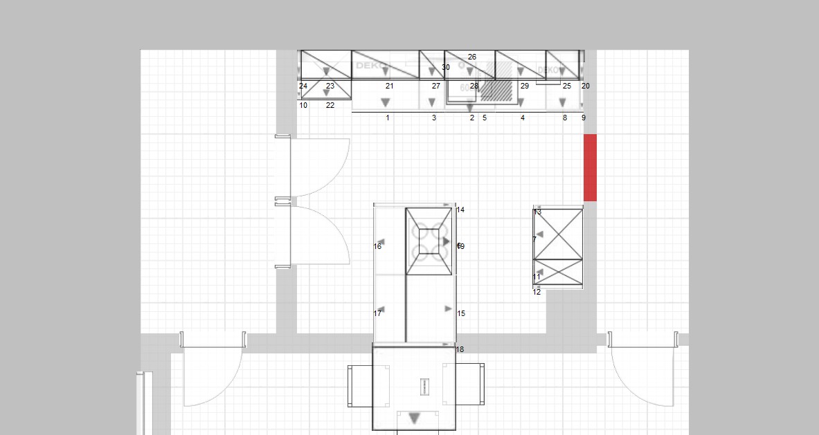

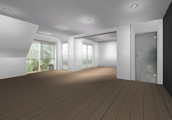

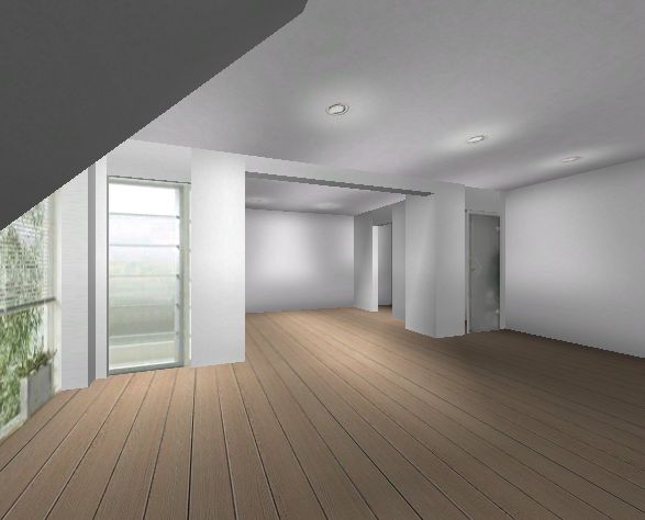

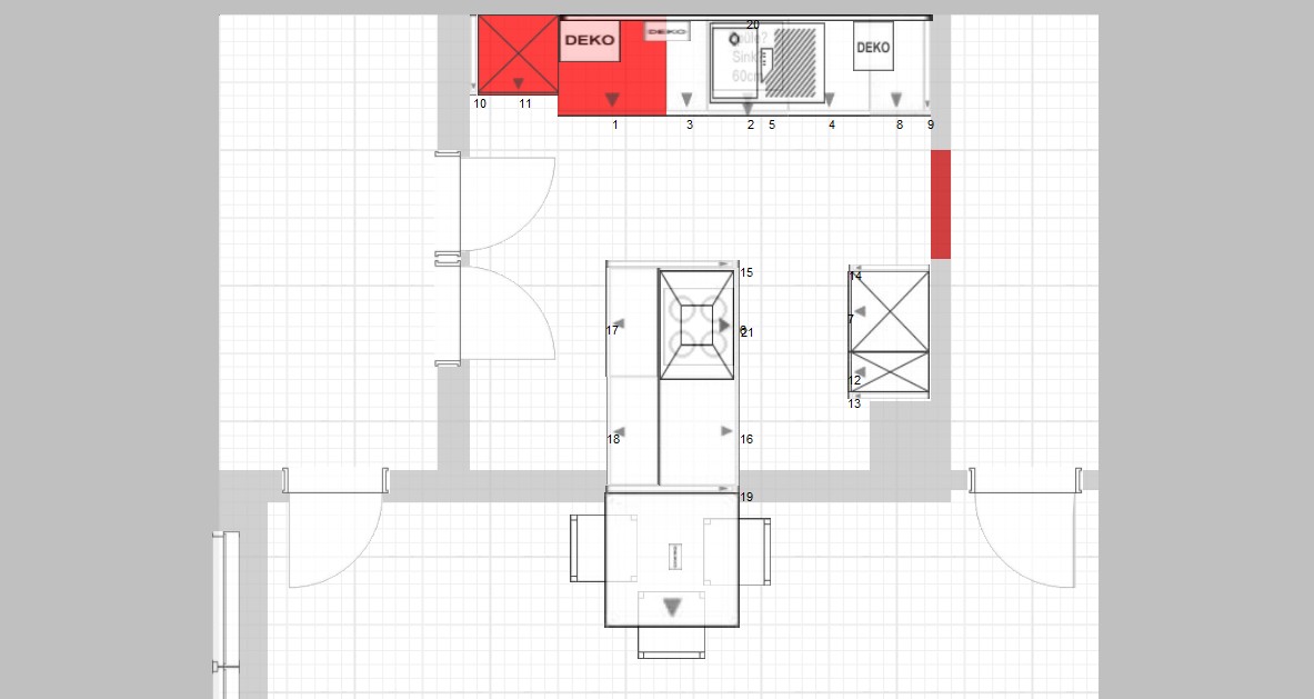

So, hier noch der Leergrundriss mit der alten Alnoversion angelegt. Kann man auch mit neueren Alnoplanern nutzen. Scheint alles ganz gut zu passen.
  • rike69_20151013_Leer-Alt.KPL
  • rike69_20151013_Leer-Alt.POS
Hey KerstinB. Du bist GORßARTIG!!! :clap:Ich danke Dir!!! Jetzt habe ich die Wohnung auch endlich mal gesehen, wo ich rein vom Grundriss her am liebsten sofort selber einziehen würde.
Vielleicht bekomme ich jetzt ganz neue Ideen. Mal schaun...

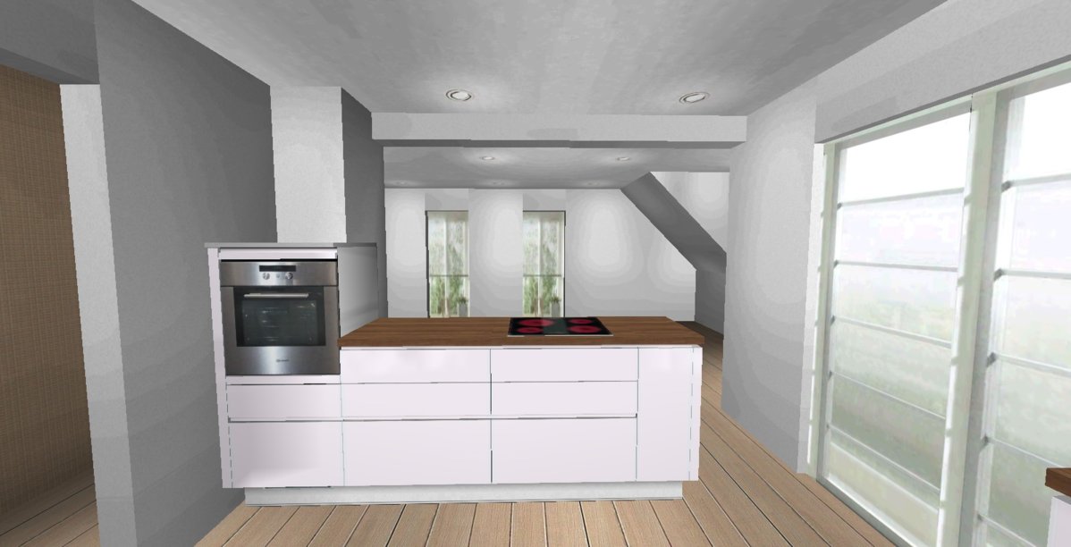

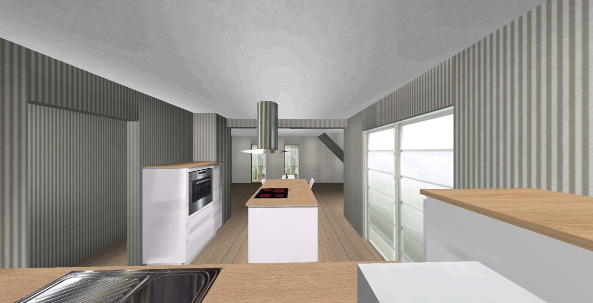

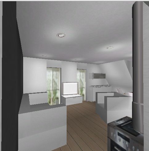

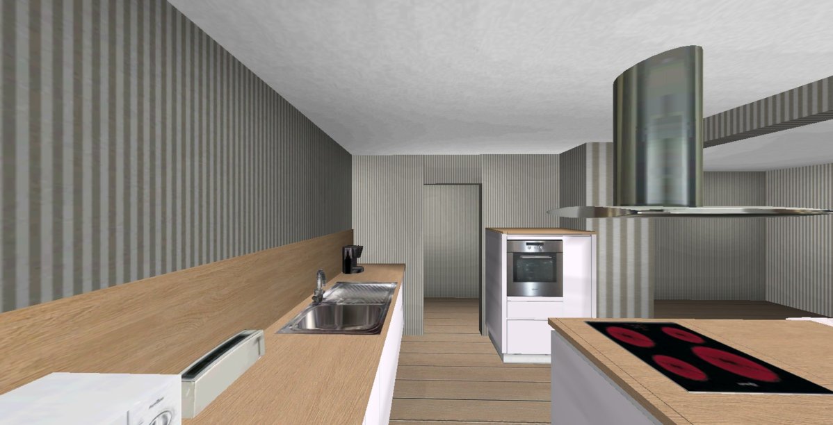

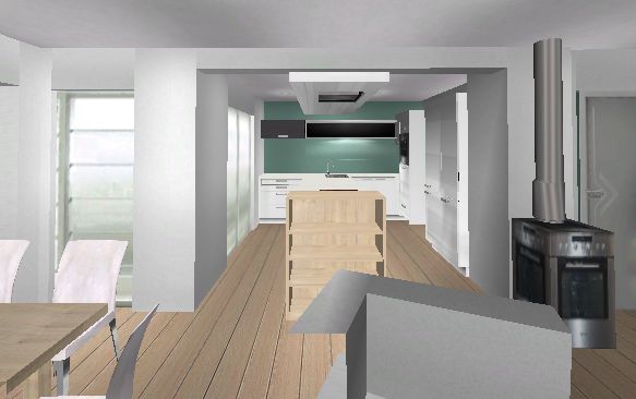

Habe die beiden Tower aus der Ausgangsplanung mal getrennt. Die Insel gefällt mir recht gut mit dem Backofen seitlich. Allerdings ist die Insel so nur 60 tief. Würde aber auch mehr Platz für einen Esstich bieten. Da selten gekocht wird ist die Frage, ob die Insel tiefer sein muss? Überwiegend soll ja an der Wandzeile zubereitet bzw. vorbereitet werden.
Habe gerade ne Blitzidee:
Könnte man auf der Rückseite der Insel nicht 30er Regale machen, in denen das Kaminholz gestapelt wird, so dass eine Inseltiefe von 90 entsteht?
Aber wohin dann mit dem Esstisch?

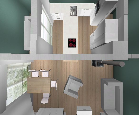

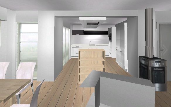

Habe das mit dem Kaminholzregal mal schnell mit geschlossenen Schränken angedeutet.
Rechts der längliche Block neben dem Esstisch, könnte ein offenes Regal sein und das welches dahinter hervorragt ebenfalls, (welches hinter dem Backofen steht und höher ist als das vordere).
Es ist doch gemütlich, wenn man Holz sieht und gleichzeitig ist dadurch neben dem Kochfeld eine Inseltiefe von 90 entstanden und vor dem Kochfeld eine Nische die sich - wie ich finde - hervorragend für einen Esstisch anbietet.

Hmm .. mir gefallen die Zeilenabstände nicht. Und 60 cm Tiefe ausgerechnet am Kochfeld läßt auch alles auf den Tisch spritzen.
Und, was willst du damit erreichen, dass du planoben die Zeile um die Ecke gehen läßt?
Warum Hauptarbeit mit dem Rücken zum Raum?
Der Kamin ist gleich neben der Wohnzimmertür vom Flur?
EDIT:
Wie ist es denn nun mit dem Kniestock ... 50 oder 100 cm?
Ich habe versucht bei dieser Planung auf seinen Wunsch einzugehen, denn er möchte mit dem Rücken zum Raum arbeiten. Er möchte neben dem Kühlschrank eine große APL um dort sein Essen zu zubereiten, daher suchte ich ursprünglich eine kleine Abtropfe, damit diese auf einen 30er US passt und direkt an den HS anschliessen kann, damit so die APL ein paar Zentimeter mehr Platz bietet. Er möchte auch die ganzen Küchenkleingeräte auf der Insel an der Seitenwand parken, das ist ja auch nicht so toll, daher habe ich die Ecke eingeplant damit an der Wandzeile wunschgemäß mehr APL zur Verfügung steht und ggf. die Kleingeräte dort mit untergebracht werden können.
Und da wohl eher selten gekocht wird und wenn, dann bestimmt keine 4 Gänge Menüs, dachte ich, ist das mit dem 60er Kochfeld, wenn neben dran eine Tiefe APL ist nicht so tragisch.
Mein aller erster Vorschlag an ihn war eine reine Arbeitsinsel, (ohne Spüle, das geht technisch nicht), das betrachtete er jedoch als "Platzverschwendung."
Lt. Querschnitt ist das Stockmaß 50 cm.
Der Kamin ist gleich neben der Wohnzimmertüre vom Flur.

Habe gerade Rückmeldung von ihm erhalten, dass der Inseltower insbesondere mit der rückwärtigen Holzlagerung interessant sei.
Heisst wohl, er ist nicht darauf eingefahren, die Kleingeräte auf der Insel abzustellen und somit vermutlich auch offen, was das Arbeiten mit dem Rücken zum Raum hin betrifft.
....Schrittweise zum "umdenken" bewegen, nennt man das wohl....;-). Letztlich zum eigenen Vorteil/Wohlbefinden des Küchennutzers. :-)
.. Also die Wandzeile solltest Du in Uebertiefe planen, statt des blöden Stummels, denn dann steht dort, wie gewünscht, sehr viel APL zur Verfügung - unter der APL dann auch übertiefe Unterschränke.
Den Abstand würde ich auf 1m vermindern, dann passt hinter den Gerätehochschrank noch ein Schrankaufsatz für Geräte (evt. mit Jalousie) und die APL wird 120cm tief. Den angesetzten Esstisch finde ich auch unglücklich - der Stuhl verstellt den Durchgang und wenn ich mir das Wohnzimmer ansehe, sollte man mal den ganzen Raum möblieren um ein besseres Gefühl für den Raum zu bekommen.
@Nice-nofret die Wandzeile in Übertiefe zu gestalten hatte ich mir heute über Tag auch schon überlegt und während Du gepostet hast war ich da auch schon dran...;-)

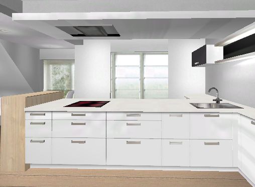

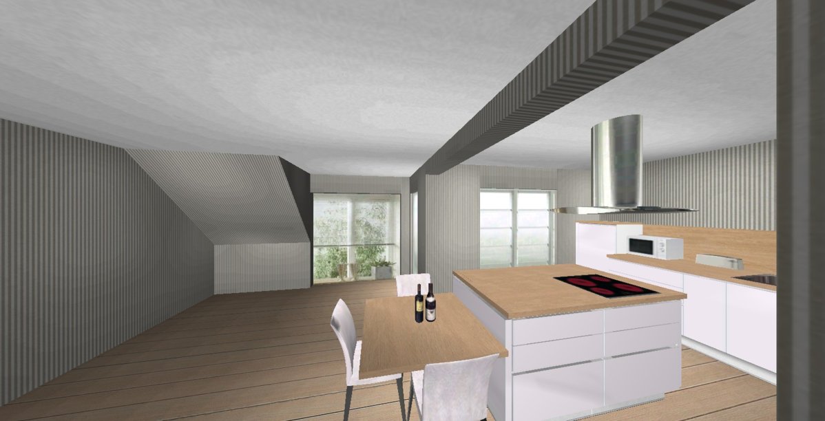

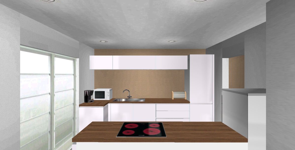

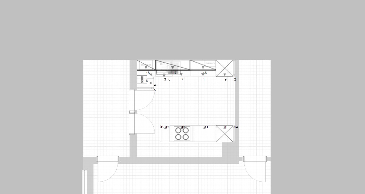

Ich habe die Insel nun mittig in den Raum platziert. Die Wandzeile kann ja nun noch mit Oberschränken oder offenen Regalen gestaltet werden, nur bevor ich da so in die Details gehe, hätte ich gerne eure Meinung gewusst, ob diese jetzige Planung als Ausgangsbasis weiter verwendet werden kann.
Um ehrlich zu sein, ich finde sie super. Der Esstisch steht so, dass man mittig zwischen Küche, Wohnzimmer und Eingang sitzt, ggf. auch TV vom Essplatz aus schauen kann, auf der Insel kann ein Büffet angerichtet werden niemand wird mit fett vollgespritzt und selbst aus dem Kühlschrank entnommene Sachen können nun entweder direkt neben dem KS zubereitet werden oder man dreht sich einfach einmal um sich selbst und bereitet an der Insel zu.
Mal ehrlich, jezt habe ich mich selbst übertroffen - oder? :2daumenhoch: Kommt schon Leute, lobt mich. ;-)
Sollten Oberschränke an die Wandzeile kommen würde ich den KS höher machen und die Mikrowelle darüber platzieren, obwohl ich denke Oberschränke nehmen die Leichtigkeit der Küche.
Einziges Manko: Kochfeld nahe am Rande. Aber es ist ein Einpersonenhaushalt und es werden dort auch keine kleinen Kinder mehr leben und täglich gekocht wird auch nicht. Daher denke ich, ist das nicht soooo schlimm - oder? Ich bin total begeistert von diesem Entwurf, was meint ihr? Der Schhrank neben dem Backofen könnte auch ein offenes Regal für Kaminholz sein.
  • rike69_20151013_c.KPL
  • rike69_20151013_c.POS

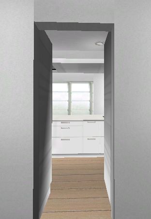

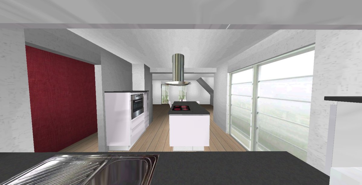

Noch weitere Ansichten.

ich finds gut - ich würde allerdings die Insel weiter nach Planlinks rücken, so dass zwischen BO & Kochstelle mindestens 90cm sind :-)
Danke nice-nofret. Links und rechts der Insel sind es jetzt 90 cm und von der Insel bis zur Zeile nach oben, ca. 105/110.
Und selbst der Tisch könnte, wenn wirklich mal mehr Besuch kommen sollte, problemlos ausgezogen werden ohne groß Sofa etc. zu verschieben.
Ich will selber einziehen! :(;D

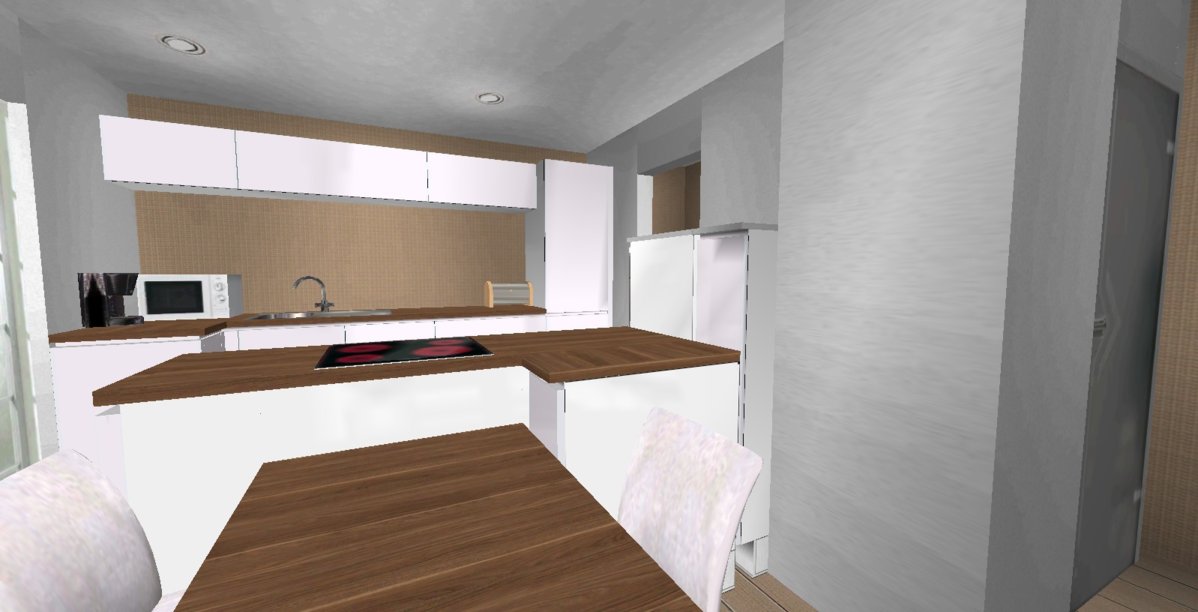

Was der Alnoplaner leider nicht her gibt, sind Schränke mit 2 Schubladen und zwei Schüben oder 1 Schublade und zwei Schüben. Da bin ich selber noch nicht sicher, was gebraucht wird, das muss ich noch klären, aber zwei Schubladen und ein Schub wie gezeichnet sicherlich nicht.
Die HS habe ich mit 149 geplant. Ich finde das schön, wenn es nicht allzu hoch ist. In diesen Räumlichkeiten sowieso. Die 149 HS hat nicht jeder Hersteller - oder?

Sorry, oben der falsche Grundriss. Hier berichtigt.

das Kochfeld linksbündig wäre etwas sicherer und man kann rechts noch ine Kleinigkeit während des Kochens abstellen.
Sieht super aus. :2daumenhoch:
Danke Evelyn, für den Tipp und das Lob.
Bin noch am überlegen die 2 x 80 er US an der Insel in 3 x 60 er zu planen. Einfach damit das Öl, die Gewürze etc. einen eigenen Schrank haben und nicht im 80 er mit etwas anderem abgeteilt werden müssten.
Ich gehe nämlich stark davon aus, dass der schmale Auszug neben dem Backofen entfallen wird für die Lagerung von Kaminholz, ansonsten würde sich das ja auch für Öl etc anbieten.
Ich habe von ihm noch keine Rückmeldung zu der Planung erhalten.
Nun, jedenfalls wenn 80 er US bleibt, dann werde ich das Kochfeld linksbündig setzen.
Auch wenn es von der anderen Inselseite mittig Backofen optisch ganz gut aussehen würde.
Derzeit ist die Stauraumplanung von mir in Bearbeitung, mal sehen wo die Gewürze landen werden und somit das Kochfeld...
Glaube zwar nicht, dass er jetzt so den riesen Öl, Essig und Gewürzschrank benötigt, aber man kann ja auch nicht davon ausgehen, dass er ewig alleine bleibt. Ausschließen kann man lediglich, dass nochmal Nachwuchs kommt.
Hat noch jemand Tipps für die Oberschränke an der Wandzeile. Ich habe diese in die vollständige Flucht zu den US gesetzt, nämlich beginngend über dem KS
60, 80, 30, 60, 60, 40 plus zweimal 0,5 Blende.
Oder lieber einige Fluchten überspringen und 60, 110, 100, 40 beginnend über KS?
@sabine: Ich warte noch auf ein Feedback des künftigen Bewohners, ob diese Küchenplanung von der Grundidee her, von der Basis her überhaupt so angenommen wird.
Dann lässt sich sicher in die Detailplanung gehen und überlegen wo die Mikrowelle unterkommt.
Mir persönlich würden höhrere HS Schränke bei dieser Anordnung, in diesem Raum nicht gefallen, dies wäre aber erforderlich, wenn die Mikrowlle über den BO kommt.
Wenn der BO höher wird und man kommt zur Küchentüre rein und hat dann gleich seitlich so eine "zugebaute" Wand ohne Blick in den Raum, finde ich das persönlich nicht so schön. Aber ich habe auch keine Mikrowelle . :-)
Dann würde ich persönlich lieber den KS höher machen.
Aber wie gesagt, wenn ich ein positives Feedback zu der Planung erhalte, dann werde ich die Sache mit den HS und der Mikrowelle ansprechen.
@Evelin: Okay, also nicht die Flucht der US Schränke berücksichtigen. Die Blenden an den US sind mit je 5 eingeplant.

Möblier mal den Wohnraum mit der Variante ... das wird schwierig, finde ich.
Und, warum die halbhohen Schränke? Sollte es nicht ein Kühlschrank mit 3 TK-Schubladen werden?
Deine Variante so enden lassen wie meine, mit dem Regal fürs Holz und Wohnbereich dann analog meiner Planung.

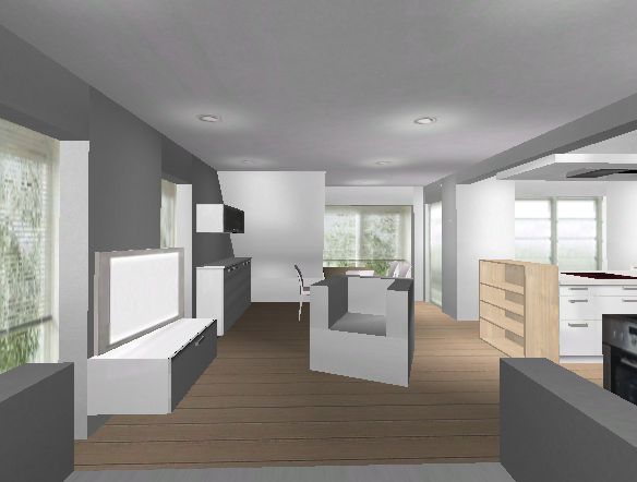

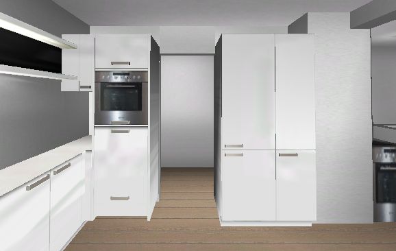

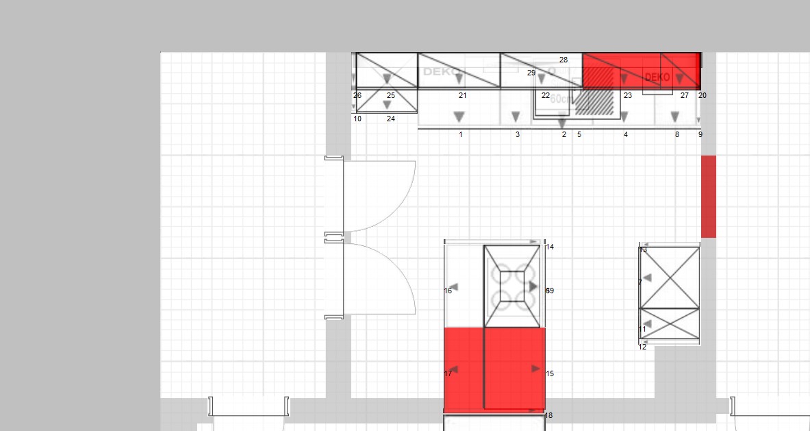

Hier mal mein Versuch. Leider ist es an der Tür ein wenig ein Tunnel geworden. Allerdings kann man hier auch mal mit dem Blick in den Raum bzw. zur Loggia arbeiten.
Das ergibt dann
  • planrechts oben .. erhöhte GSP mit einem Backofen mit integrierter Mikrowelleund Pyrolyse , z. B. HM678G4S1
  • daneben dann in 30 cm Tiefe quasi Abstellfläche für Mixer, Küchenmaschine etc., dort im Sockel die Schläuche zur GSP
  • die Insel dann mit 60er Spülenschrank, 40er MUPL und 2x80er übertiefer Unterschrank und noch einmal 40er übertiefer Unterschrank
  • Als Inselabschluß nach planlinks einfach kostensparend eine Trockenbauwand, alternativ einfach nur 15 - 20 cm überstehende APL (je nach Tiefe der Unterschränke .. Gesamttiefe=90 cm)
  • Abschluß zum Wohnbereich könnte ein Regal für Holz sein .. am besten in Stehlümmelhöhe für Gäste
  • Planrechts dann noch Kühlschrank und 40er Vorratshochschrank mit Innenauszügen.
  • Dazu eine Deckenhaube in einer Abhängung mit integrierter Beleuchtung
