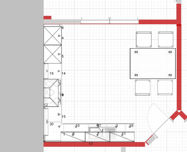

Da ein Raumtausch nicht zur Diskussion steht, habe ich dein L etwas angepasst. Die erste Version behält Kochen und Spülen an den von dir gewählten Wänden. Da sehe ich für die DAH aber nur die Möglichkeit einer Umlufthaube.
Kochfeldseite: Schränke mit einer Einteilung 1+1+2+2 gewählt, und 3x80cm. Das Kochfeld soll ja lt Liste nur 60cm werden. Ich empfehle 70 - 80cm.
Spülenseite: den schmalen hohen Apotheker weg (lies: Apotheker), das gibt abzüglich der 120cm von Spülenschrank und GSP noch 75cm zum Verplanen. Ich habe sie in 45cm neben der toten Ecke und 30cm mit hohen Auszügen für Biomüll direkt unter der APL aufgeteilt.
Hängeschränke für die Optik etwas reduziert.
Und ich mag die halbhohen Schränke optisch auch ganz gerne!
Das war also die Umluftversion. Eine Abluftversion würde ich heute NM noch machen.

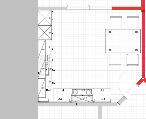

Hier die Version 2 mit Kochfeld und Wasserseite getauscht.
Kochfeldseite 50 - 90 - 50. (Um die letzten 5 cm auch noch auszunutzen ginge auch 45 - 90 - 60).
Wasserseite: 30 (für Handtücher oder besser noch Backblecke, Schneidebretter; oder Biomüll, der aber weiter mittig da wo man schnibbelt besser wäre) - 60 GSP - 60 Spüle - 80.

Diese zweite Variante gefällt mir besser. Auch von den Abläufen, den möglichen Stauräumen etc. Und vor allem Zusammenspiel Hängeschränke und, wenn es denn sein muss :cool::kiss:, halbhohen Hochschränken. :top:
