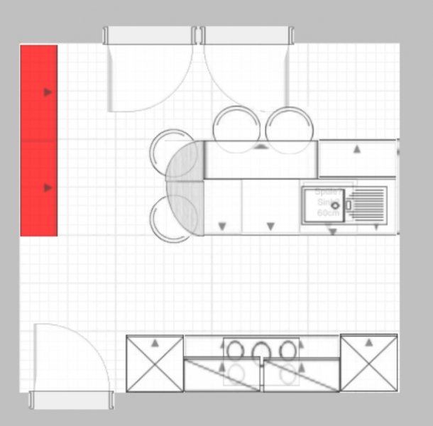

Der Grundriss des Hauses steht fest, siehe Anhang. Es gibt keinen Keller, nur einen Hauswirtschaftsraum im EG (und einen Abstellraum im Spitzboden zwei Stockwerke höher). Im "Wohn-/Esszimmer" wird es auch einen Esstisch geben, aber diesen werden wir voraussichtlich nicht für die meisten Mahlzeiten im Alltag nutzen. Dort wird es auch ein antikes "Buffet" für das "Sonntagsgeschirr", Weingläser u.ä. geben.
Die meisten Mahlzeiten sollen in der Küche stattfinden, und dort sollen auch das "Alltagsgeschirr", Kochutensilien, Zutaten und ein paar Vorräte sein (letzteres auch z.T. im Hauswirtschaftsraum). Die Küche ist 4,00 m x 3,69 m groß (Rohbaumaß). Durch die Position von Fenster (bodentief nach Westen) und Tür scheint nur eine L-förmige Küche möglich zu sein, und zwar an den Wänden "rechts" und "unten". Essen möchten wir an einem Tisch (mit Stühlen oder evtl. Eckbank): normalerweise mit 4 Personen: meine Frau, unsere Kinder (bei Einzug 5 bzw. 2 Jahre neu) und ich. Der Essplatz wäre also in der Ecke "links oben" (z.T. vor dem bodentiefen Fenster so, dass man den anderen Flügel noch gut öffnen kann).
Die L-förmige Küchenzeile könnte laut Bauträger an der rechten Wand maximal 3,65 m breit sein und an der unteren Wand maximal 2,99 m im Rohbau minus Putz und Türrahmen, also maximal ca. 2,80 m breit.
Die Arbeitsfläche müsste wohl um die Ecke teilweise an beiden Seite des "L" (nur ca. 3 m an der längeren Seite des L wäre zu kurz, oder?). An einer Seite müsste die Spüle sein und an der anderen das Kochfeld - was davon an welcher Seite praktischer ist, ist uns noch unklar.

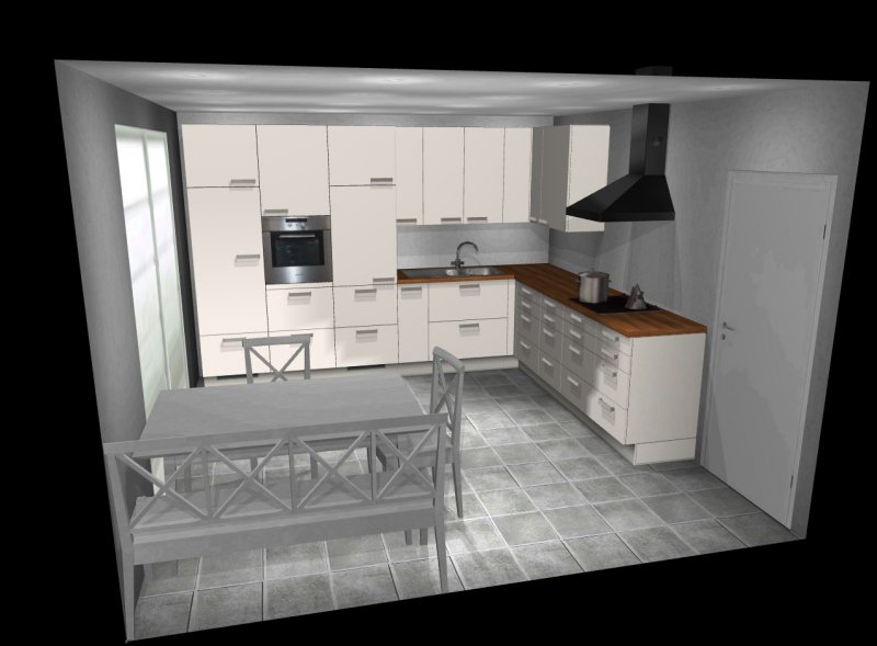

Ich hänge einen selbstgemachten Alno -Planungsentwurf an. Daran stören uns noch viele Dinge:
* Wie kommt der Abluft vom Dunstabzug rüber auf den Oberschrank?
* Schubladen sind asymmetrisch verteilt
* Spüle ist irgendwie etwas eingequetscht (-> doch nur zwei Hochschränke daneben?)
* Oder Herd und Spüle tauschen?
* Reichen der Gesamtstauraum und Arbeitsplächenplatz überhaupt?
Aber uns fehlen die Ideen, diese Punkte (und alles, was wir noch übersehen) elegant zu lösen.
Für jegliche Tipps und Anregungen wären wir sehr dankbar!
