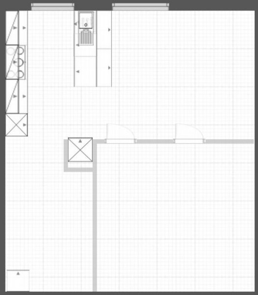

Ich habe mal versucht die Planung mit dem Alno -Planer durchzuführen und habe die Dateien angefügt. Allerdings ist das mein erster Versuch, deshalb bitte nicht verurteilen ;-)
Unsere neue Küche sollte grifflos sein und in weiß gehalten. Als APL soll eine Schichtstoffplatte eingesetzt werden, da meiner Frau Stein zu kalt ist. Bei den Geräten finden wir das Induktionsfeld von NEFF mit dem Twistpad ganz toll, der Backofen sollte hochgebaut werden. Bei der Spüle ist unsere Wahl auf die Timeline 45 von V&B gefallen. Einen "freistehenden" Retro-Kühlschrank in "dark-chocolate" haben wir bereits von Gorenje .
Wie man hoffentlich auf dem beigefügtem Grundriss (Rohbaumaße) erkennen kann, ist unser Haupt-Problem bzw. Sonderwunsch (SW) die Tür zum HWR . Diese wollten wir gerne "unsichtbar" mittels passender Küchenfronten ausführen, so das ein Druchgang von ca. 80cm entsteht. Haben hier aber noch keine Idee wie wir das in die Tat umsetzen können, so dass es tatsächlich gut aussieht.

es wäre schön, wenn du noch ein paar Bilder deiner Planung uns zeigst. Ausserdem ein Bild deines Alnogrundrisses wäre hilfreich. Dies klappt gut mit dem snipping tool von windows.
Dein Hausgrundriss ist zu klein, um die Masse lesen zu können. Könntest du diesen Plan als *.pdf zur Verfügund stellen?

super Tom.:2daumenhoch:
Und wenn du jetzt noch die Pläne, Alnogrundriss und pdf in die gleiche Richtung drehst, sind alle happy mit deiner Vorarbeit.

Habe die PDF Pläne gedreht (Die Schrift steht nun aber Kopf :-)), so dass Sie nun zun den Planer Daten passen.

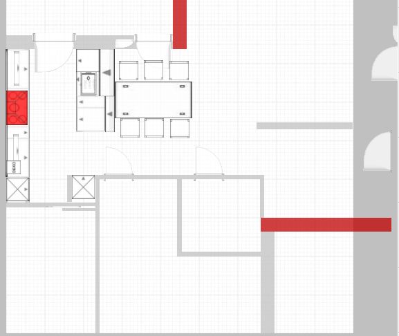

Die Tür zum WZ-ESS-Küchenraum sollte IMHO in den Flur öffnen, da kann sie auch an der Wand offenstehen bleiben ohne zu stören.
Der Zugang zum Bad/Klo vom WZ aus ist ... ähm ... unglücklich ;-) besser wäre es den Raum vom Eingangsbereich her zugänglich zu machen.

Alle Türen, auch die im Bad und zum Gästezimmer/Büro gehen nach innen in den Raum auf, entgegen der Zeichnung. Wir hatten ursprünglich mit stumpfeinschlagenden Türen geliebäugelt, diese dann aber auf Grund des (Mehr)Preises verworfen.
Meinst Du wir sollten die Tür zum HWR gegen den Kühlschrank schlagen lassen?
Da gebe ich Dir grundsätzlich recht, allerdings ist dies der Kompromiss zwischen einem offenen gestalteten Wohnraum und der herkömmlichen Bauweise. Wir könnten rein theoretisch die Zusatzwand (Flur) erweitern, dies hätte aber größere Nachteile, als das das Gäste-WC vom Esstisch einsehbar ist. Schließlich haben wir uns für weiße Türen ohne Glas entschieden. Da sitzt dann keiner auf dem Präsentierteller.

Nein, ich meine die Türe von der Eingangsdiele in den Wohnraum sollte in den Flur öffnen, dort ist eine Wand an der diese Türe dann offen stehen kann und man muss nicht um die Türe rumlaufen wenn man in die Küche will, mit vollen Einkaufstaschen - oder grad jemand mit vollen Händen aus der Küche läuft und in die sich öffnende Türe rennt.
Ich habe auch nicht verstanden, warum Du meinst, dass die Türe ins Klo ausgerechnet vom Esszimmer aus gehen muss und nicht vom Eingangsbereich her gesetzt werden kann.

ich glaube wir "reden" aneinander vorbei. Kann es sein, dass Du unsere Hauseingangstür mit der Treppe ins Obergeschoss verwechselt?
Wir kommen mit unseren Einkäufen durch die mit dem blauen Pfeil gekennzeichnete Tür. Im Prinzip haben wir keinen "richtigen" Flur, dafür aber eine schöne offene Wohnsituation.
Ich habe die Türen in rot korrigiert. Alles andere im EG sind bodentiefe Fenster, die sich natürlich öffnen lassen, aber in den Garten führen.
Ich habe unser "Problem" mal mit grüner Farbe gekennzeichnet. Wer hat eine tolle Idee, hier einen Durchgang zu erstellen um diese HWR -Tür so unauffällig wie möglich auszuführen.

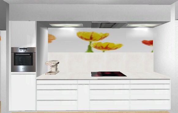

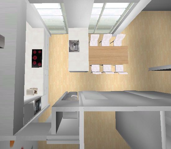

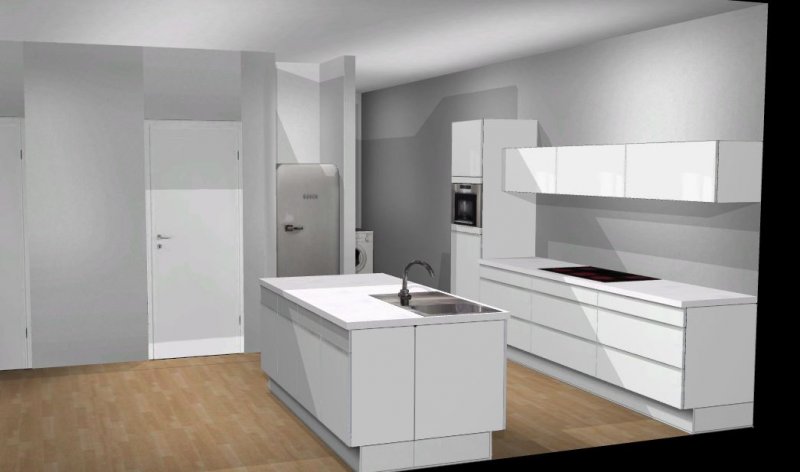

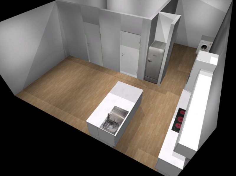

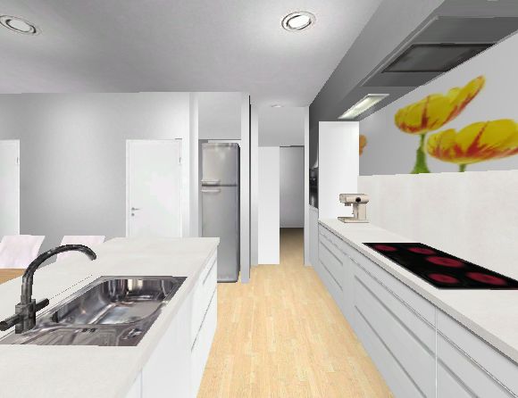

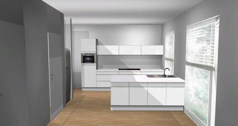

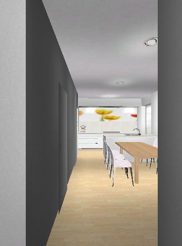

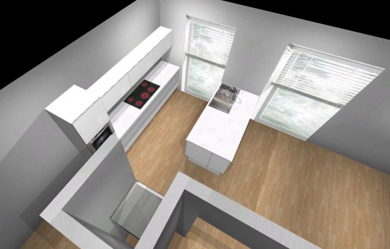

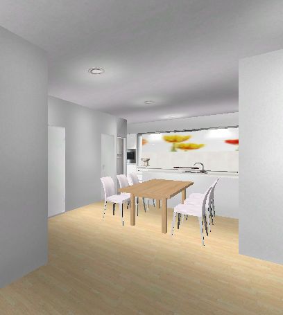

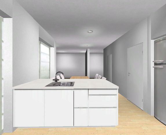

Ich habe mal geschoben.
Günstig ist die WC-Tür ggü. dem Esstisch ja wirklich nicht. :-\
Die Nische für den Kühlschrank jetzt ausreichend tief, damit auch dahinter noch Luft ist. Der Platz für die Zeile planlinks beträgt dann 400 cm.
Die Nischenrückwand würde ich so konzipieren, dass sie eine Schiebetür aufnehmen kann. Als Abschluß der Zeile dann links ein 65 cm Wandstück.
Wie man auf den Perspektivbildern sehen kann, sieht man die Tür zum HWR dann gar nicht und als Schiebetür steht sie einem nirgendwo im Weg herum.
Der Backofenhochschrank verschwindet dann quasi auch in der Nische, so dass man vom Eingang nur auf flache Küchenzeilen schaut.
Decke abgehangen, Unterkante ca. 230 cm. Das paßt für eine Decken-DAH, die aber wohl nicht ganz ins Budget passen wird.
Du schreibst, die Fensternischen hätten eine Höhe von 210 cm. Das finde ich bei einer Raumhöhe von 272 cm zu mickrig. Im Alnoplaner habe ich sie mal mit 230 cm angelegt.
Die Arbeitsinsel würde ich quasi aus der Fensternische heraus zum Essplatz mit einer Trockenbauwand noch vor dem Estrich abgrenzen. Da kann dann auch der Wasseranschluß etwas mehr in die Insel reinrutschen, so dass man rechts und links der Spüle etwas Platz hat und die GSP am Rand ist und damit gut in eine Richtung bedient werden kann. Spüle nur 1 bzw 1,5 Becken, evtl. so etwas wie die Rieber Cubic 600
Dazu dann MUPL in Übertiefe und noch einen 60er Unterschrank in Übertiefe. Insgesamt würde ich den Block in 100 cm Tiefe, also volle Wandbreite dort ausführen.
Den Tisch habe ich mal in passender Größe platziert. Die Stühl planoben gewinnen ja etwas Platz durch die Fensternische. Wobei man überlegen kann, dieses Fenster dann als Festverglasung auszuführen, denn sinnvoll wird man es nie öffnen können.

Hallo Kerstin,
:rose:Danke, das war der Anstoss den wir gebraucht haben. Das gefällt uns sehr gut und wir hatten vorher irgendwie nicht darüber nachgedacht die Nische auf diese Art und Weise direkt zu nutzen.
Wir haben uns entschieden, das wir dafür das Budget für die Decken-DAH gerne aufstocken, ich mag keine Oberschränke und eine solo Wandesse sieht :-X aus.
Dafür lieber im Sommer auf den Kaminofen im Wohnzimmer verzichten und diesen erst im Herbst mit Beginn der Heizperiode kaufen.
Fensternischen, hier hast Du natürlich recht, das war ein Tipp-Fehler meinerseits, die Fenster sind natürlich raumhoch minus dem Rollladenkasten (ca. 35cm)
Arbeitsinsel - Meine Frau hätte gerne einen Abtropfbereich am Spülbecken, welche Argumente sprechen dafür oder dagegen? Wenn man quasi eh alles in den GSP packt?
Bringt die Übertiefe wirklich "mehr" Platz, welches Maß ist hier Standard bzw. welcher Hersteller bietet soetwas mit an.
Wir haben Wellmann, Schüller , Bauformat und Alma in der engeren Auswahl.
Diese Option halte ich mir lieber offen, wer weiß was man in 10Jahren ggf. nochmal genau an dieser Tür ändern will. Kostet ja nix mehr, also warum darauf verzichten.
