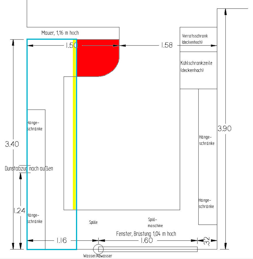

@Schreinersam:

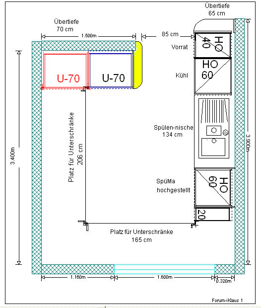

Mir fehlt leider grade die Zeit, den Raum im Alno zu basteln, deshalb einfach schnell als Skizze im GR, was ich meine:
Ohne die tote Ecke an der niedrigen Mauer könnten angesichts der Raumgröße planlinks locker übertiefe Unterschränke hin - blau eingezeichnet.
Die gelbe Linie lang hätte man dann man komplett mit übertiefen Auszügen, jede Menge Stauraum an den man leicht rankommt. Also ohne wie bisher räumen zu müssen.
Dazu bringt die übertiefe APL Abstellfläche nach hinten mit z.B. für die Dekosachen, die bisher weiter vorne stehen.
"Verlieren" würde man an APL effektiv das Bissl, was ich rot markiert habe. Also dafür würde ich nicht auf die übertiefen US mit all ihren Vorteilen verzichten wollen.

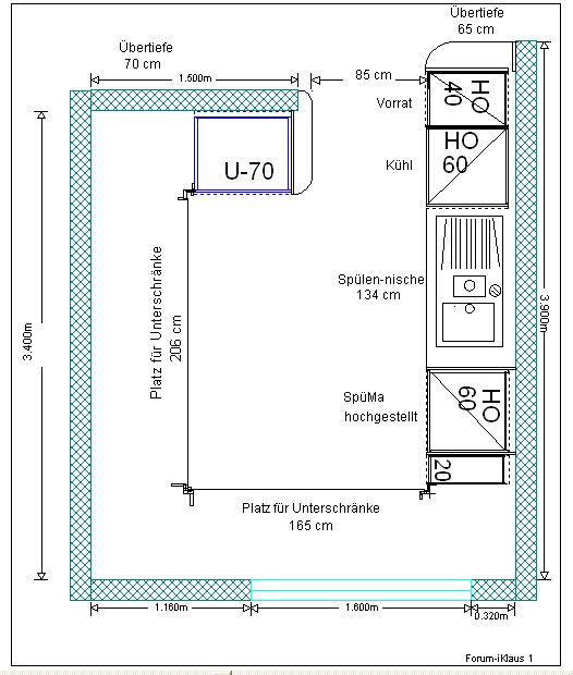

ich versuche mal, Varianten zu zeigen.
Die vorhandene Küche ist so weit eigentlich gut,
aber um bspw eine hochgestellte SpüMa zu realisieren sollten man was anderes zumindest mal gesehen haben

@pari79: Vielen Dank für Deine Hinweise. Das mit der übertiefen Unterschränken hört sich sehr interessant an. Wie tief sind die denn? Werden solche Schränke von allen Küchenherstellern angeboten? Heißt das dann auch für 'Über-Preise'?

@Samy: Ja, über die hochgestellte haben wir uns auch schon den Kopf zerbrochen. Die Spüle sollte am Fenster bleiben (beim Arbeiten ein 'schöner Blick nach draußen' und wegen des Abflusses). Aber man könnte ja nur die SpüMa planrechts stellen. Ich denke das Abwasser der SpüMa sollte die Abwasserpumpe ja dann bis zum Siphon unterm Fenster pumpen können.
Wir dachten daran neben den Kühlschrank den hochgestellten Backofen und übergebauter Mikrowelle hinzustellen. Ist das wegen des Wärmeübergangs ungünstig oder heutzutage beherrschbar?

Mal in die Skizze eingezeichnet als perfektes Beispiel was ich meine: Hier werden 60 x 70 (rot) zur toten Ecke, um davor 70 x 60 Schrank zu stellen. Bei einem kleinen Raum mit Arbeitsplattenmangel macht das Sinn. Aber nicht hier! Zumal man die 60 Breite in der Zeile planlinks in Unterschränke mit 100cm Breite investieren kann.
Was ich gelb markiert habe, würde ich des Weiteren in jedem Fall frei lassen. Ihr habt geschrieben, dass die Küche auch aufs "Alter" gesehen funktionieren soll. Da sind breite Gänge angebracht ... dann klappts auch mit der Gehhilfe ;-)
Und damit zu deinen Fragen @iKlaus
Im Alno -Planer sind die übertiefen US 75cm tief - also 5cm mehr als in der Skizze. Alle Hersteller haben die nicht im Programm, z.B. Ikea kann übertief nicht. Aber welche Hersteller diese Schränke konkret anbieten, können dir die :kfb: hier im Forum bestimmt besser sagen, ansonsten mal vor Ort im Küchenstudio nachfragen.

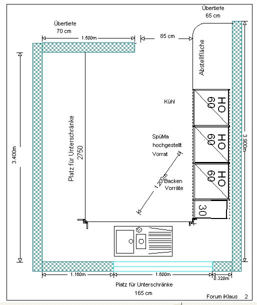

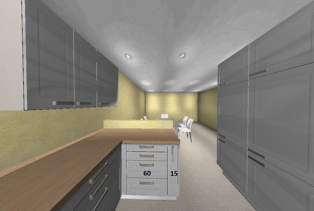

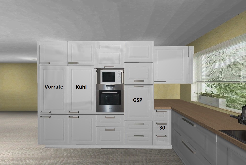

Vorab.... Das ist nur lautes Denken, kein Planen.
Über die Ecke planlinks-oben kann man trefflich diskutieren, ich habe jetzt mal planrechts Abstellfläche gezeichnet.
Es kann dann wie folgt aussehen
bei dieser Planung habe ich Bodenfliesen und DAH Loch nicht beachtet sondern einfach drauflosgeschoben.;-)
Ist das eigentlich fix oder seid ihr flexibel.
Die HS Wand planrechts habe ich nicht mehr bis ans Wandende planoben zugestellt (Fliesenproblem), aber es erscheint mir etwas wie overkill.
Der GSP ist erhöht, in real aber 13cm tiefer. Ebenso der BO ist im Bild zu hoch eingebaut, aber der ALNO bietet nichts anderes an oder ich finde es nicht. Zum individuellen Zusammenbasteln habe ich keine Zeit im Moment.
Die Zeile planunten ist 10cm vorgezogen (oder eben übertiefe US) und die Zeile planlinks 8cm).
Wenn es 75cm breite US gibt, würde ich so einen an die halbhohe Wand setzen anstelle von 60er und 15er US.

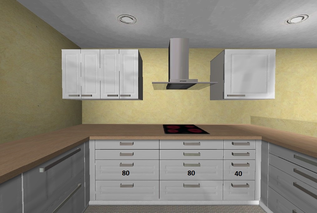

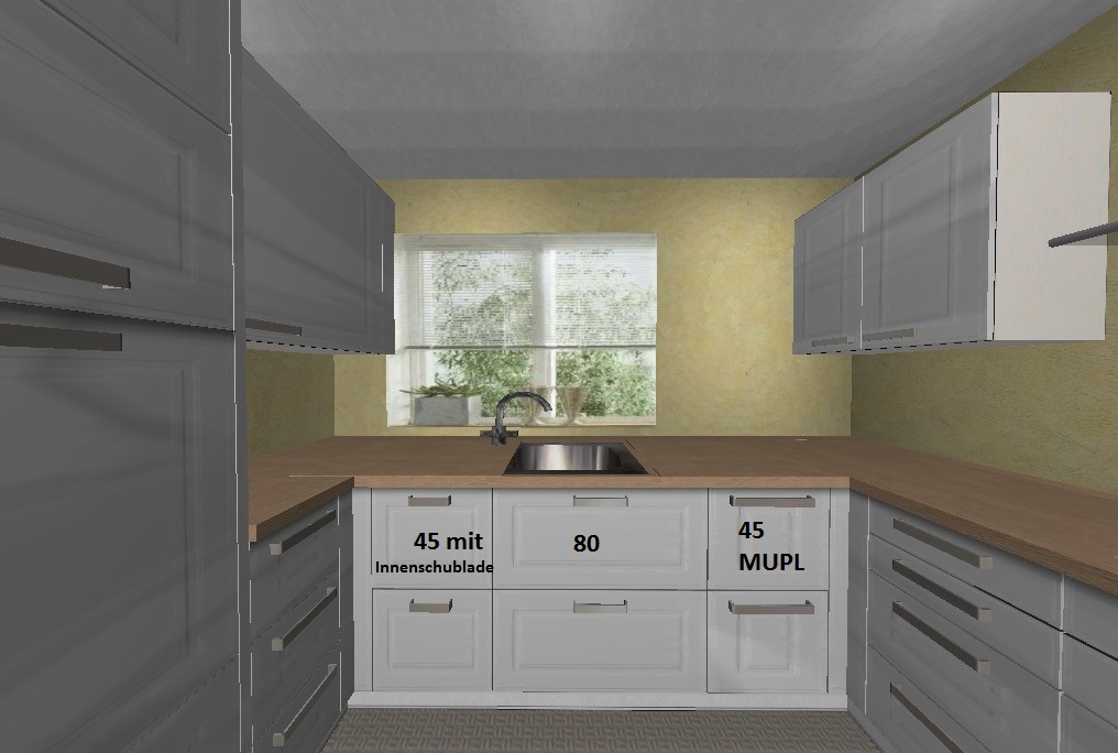

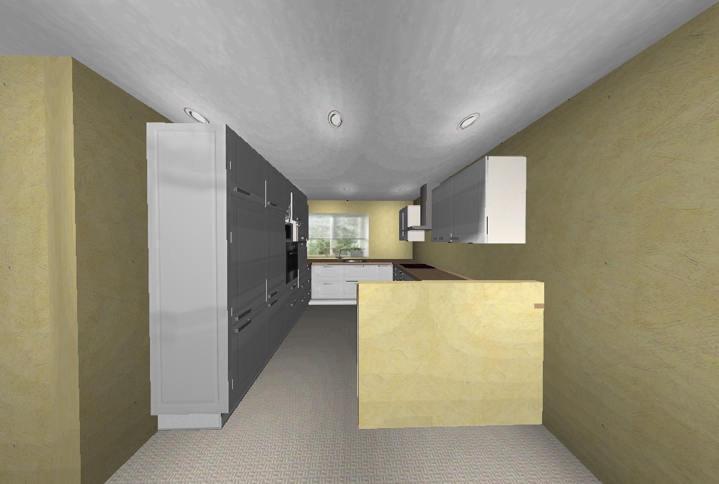

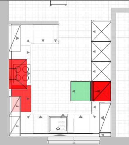

so, hier der Plan. Die grüne Fläche ist die geöffnete GSP Tür.

Gefällt mir Evelin.
Wobei ich Backöfen und SpüMa tauschen würde, um keine Wange zu benötigen.
Diese "Trennlinie" wirkt unten am Unterschrank nicht gut .
Zwar brauchts einen Schritt mehr von der Spüle zur Spüma, aber dafür ist sie rundum frei zugänglich und kann bei Bedarf auch offen bleiben ohne dass das stört.

genau diese Trennwand habe ich und es sieht eigentlich gut aus. wobei ich sagen muss, der anschliessende US bei mir ist ca 1cm nach hinten versetzt, weil man es angeblich hier so macht, dass die AP mit der Vorderkante der HS abschliesst (meine AP ist tiefer als normal).
auch ist es bei mir so, dass die HS rechts, links und oben eine Wange haben, um den anderen Farbton der HS als Einheit besser wirken zu lassen. Bei mir sind diese beiden umrandeten HS das optische highlight der Küche.
Auch gefallen mir optisch Heissgeráte besser ain der Mitte.
Persönlich wollte ich jedoch nicht so hohe HS haben wie Klaus.
