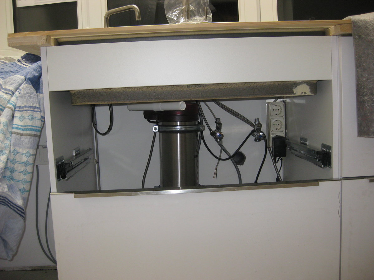

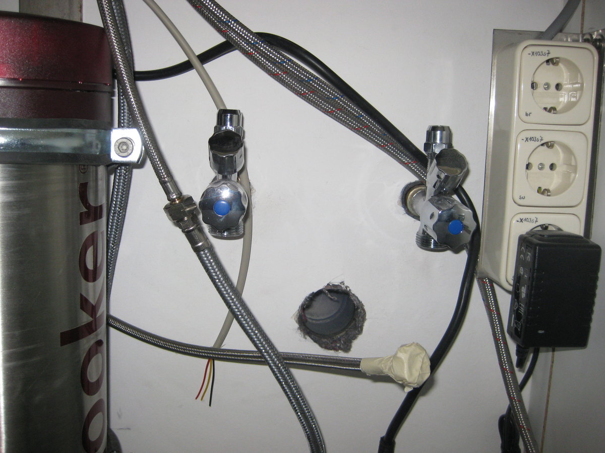

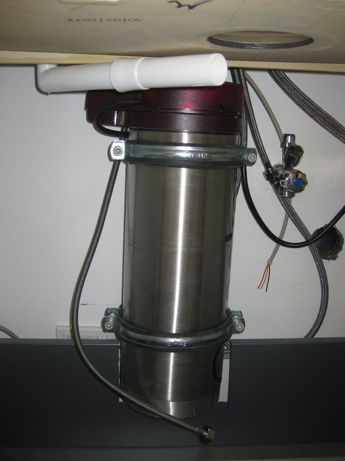

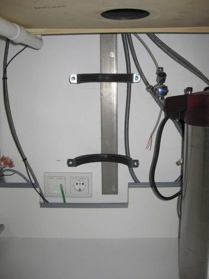

So hier noch meine Lösung zur Montage des Quookers im Spülenschrank. Könnte vielleicht für den einen oder anderen interessant sein, weil ich bisher nichs dazu gefunden habe, wie der Speicher geschickt in einem Schubladenschrank montiert werden kann. Es scheint, als würden Heißwassergeräte eher in Schränken mit Klappen als mit Schubladen untergebracht werden.
Von Quooker gibt es für 70 EUR eine Edelstahlhalterung. Die finde ich sehr teuer, man hätte sie aber wohl auch nehmen können.
Ich halte den Quooker jetzt nur durch Klemmung mit zwei Schraubrohrschelle [137-142mm] für je 1,76 EUR, die ich in 24cm Abstand auf ein VA-Flacheisen geschraubt (6mm ULS Inbusschraube) habe. Das Flacheisen ist mit 6mm Schlüsselschrauben an der Wand hinter dem Spülenschrank befestigt. Die Gummilippen der Schellen sorgen dafür, dass der Quooker elastisch gelagert ist.
Auf Grund der Höhe des Quookers musste ich aus der Rückwand der unteren der beiden Schubladen ein kleines Fenster ausklinken (ca 10cm hoch). Der Speicher ragt jetzt um die 11cm nach vorn in die Schublade. Die obere Schulade ist weniger tief. Zwischen ihrer Rückwand und Quooker verbleibt ein Abstand von ca 8mm.
Hier die Bilder:
P.S. Die Schellen hätten gern eine Nummer größer sein dürfen. Ich musste sie ein wenig aufweiten.

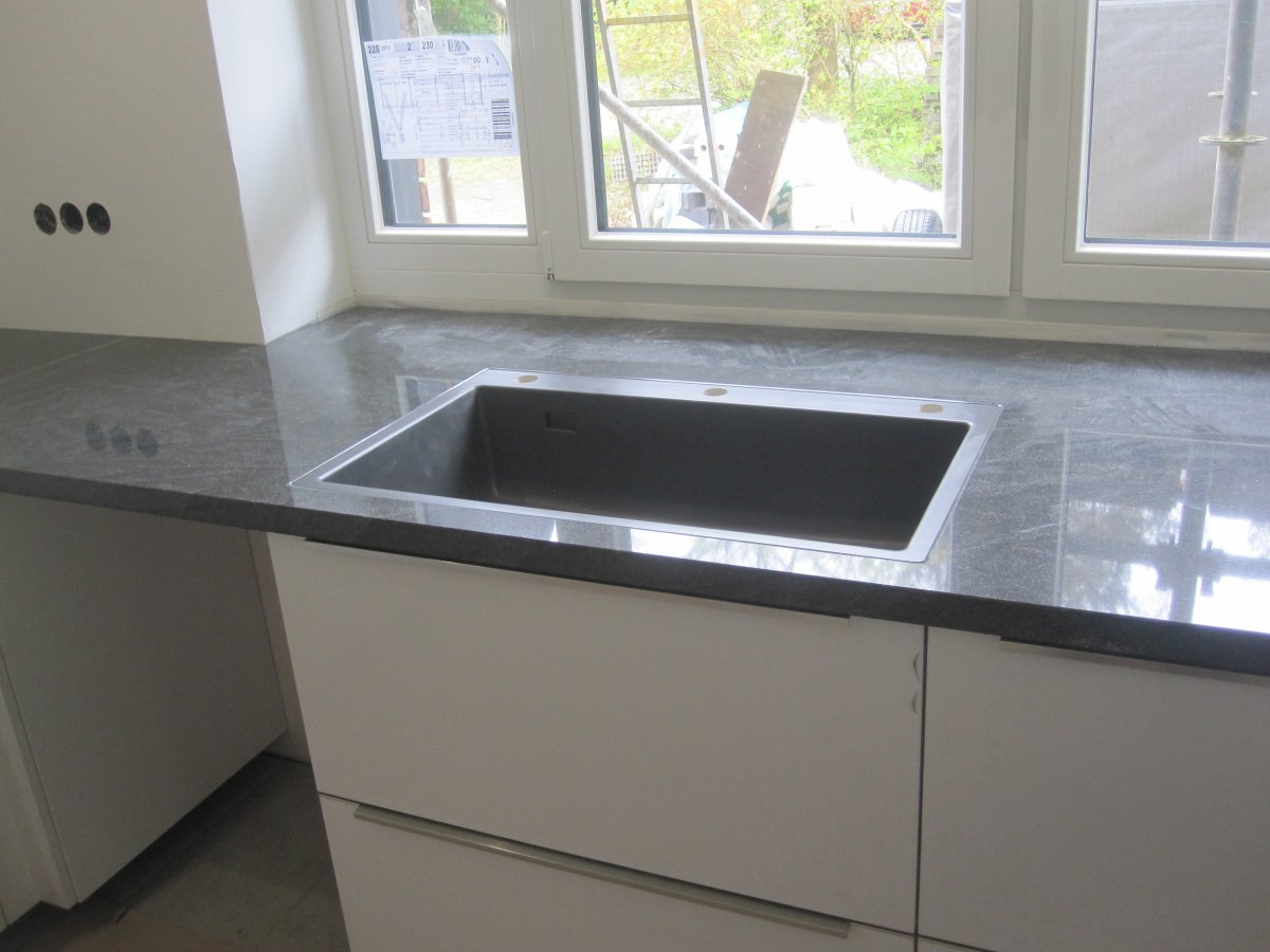

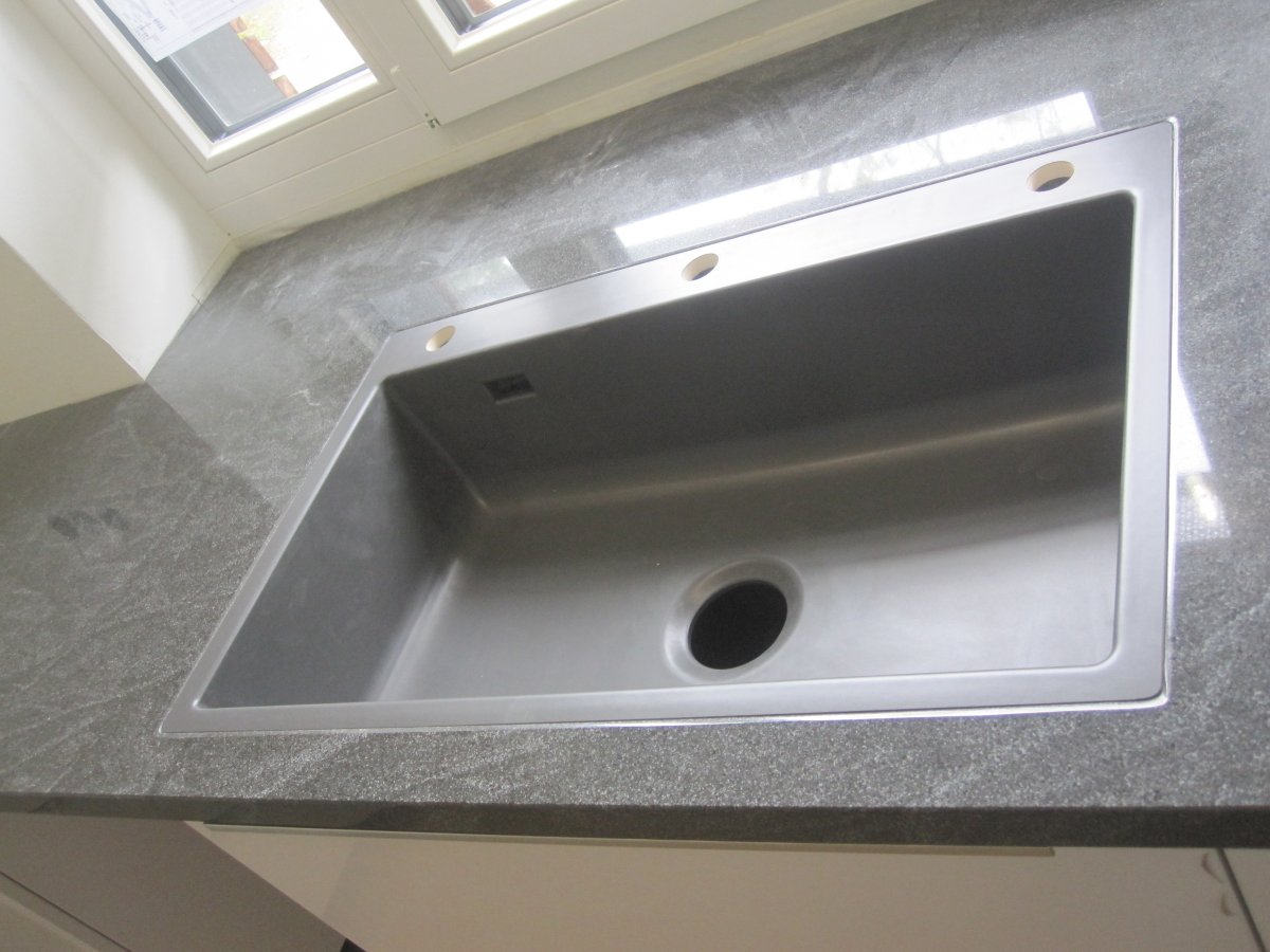

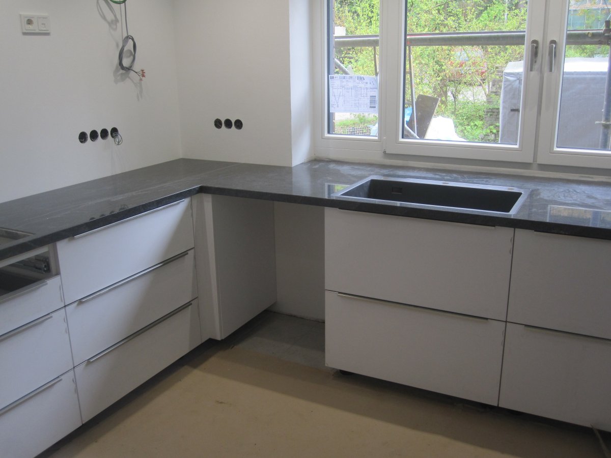

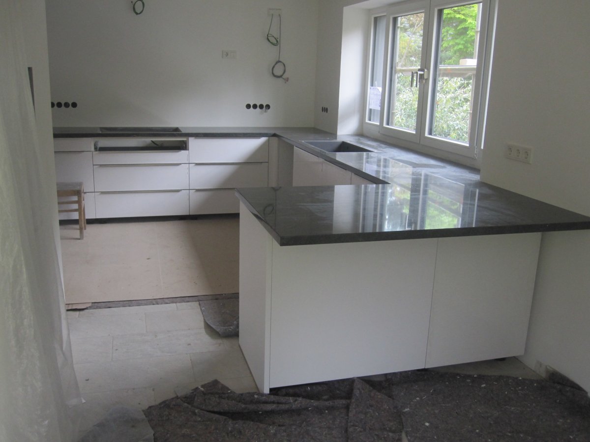

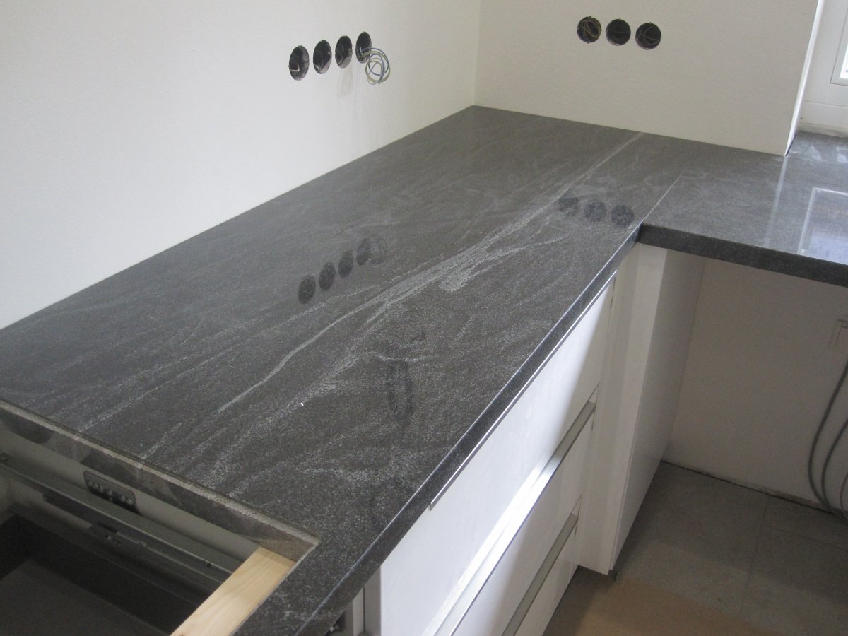

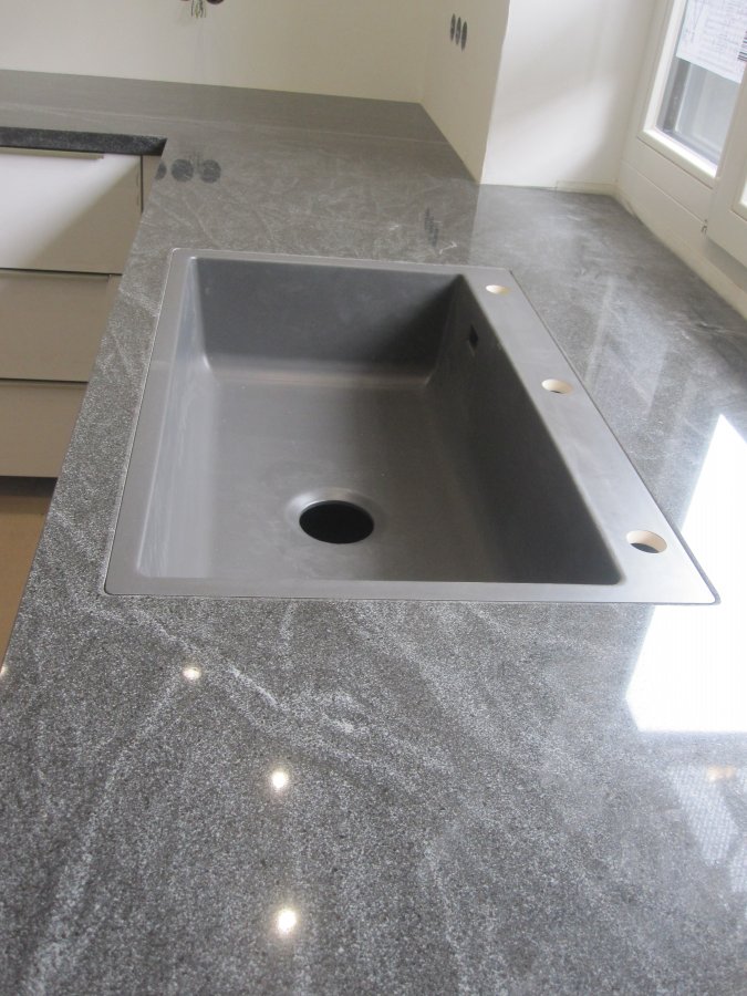

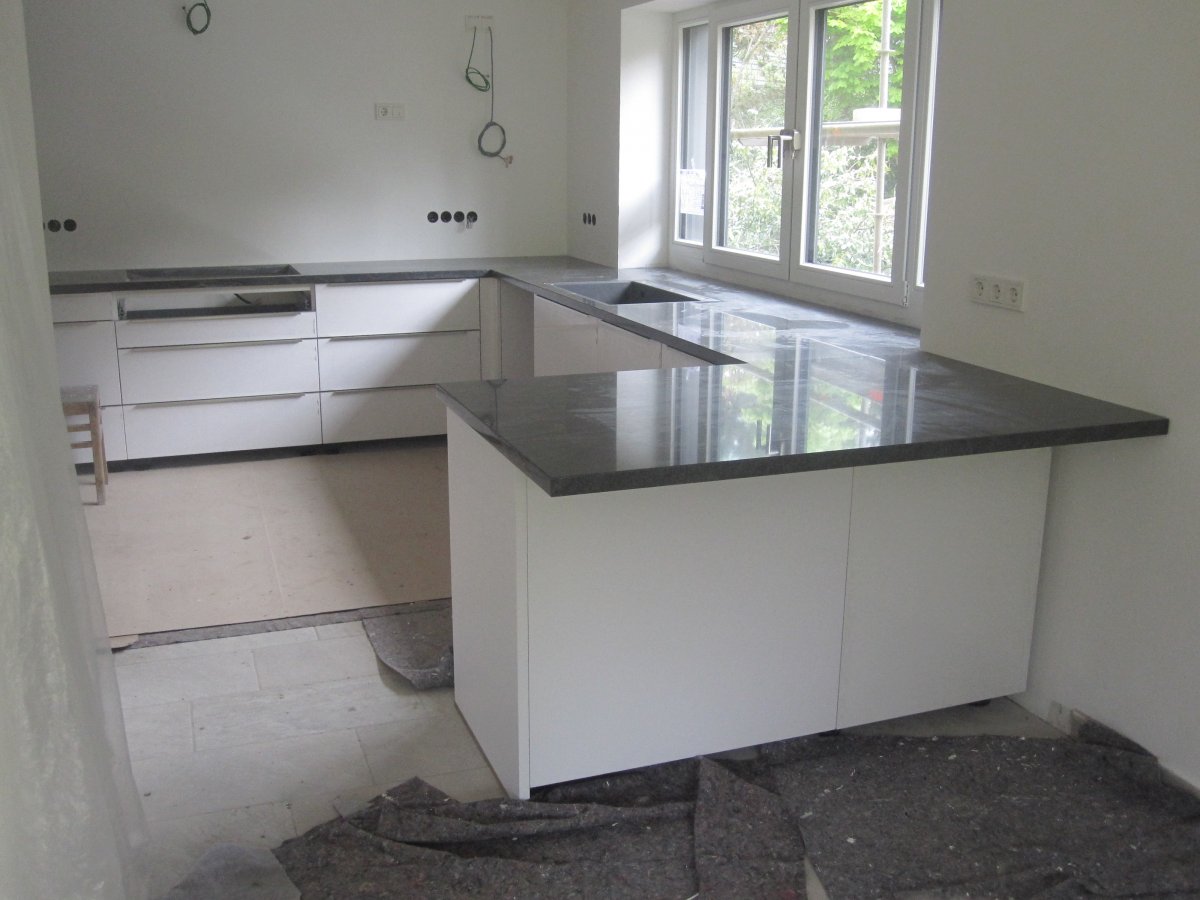

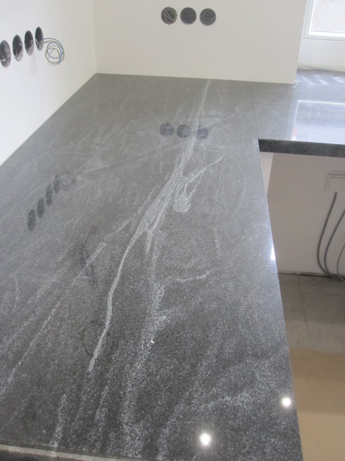

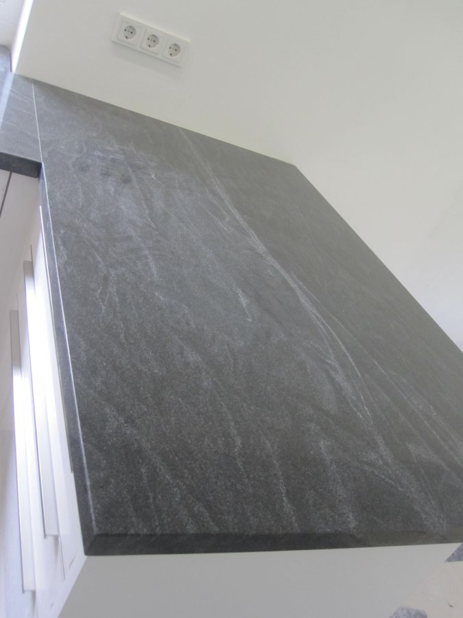

nach langer Wartezeit hat unser Steintechniker gestern die Arbeitsplatte gelegt. Ich habe ein paar Fotos geschossen, die ich Euch nicht vorenthalten will.
Es hat alles wie gewünscht geklappt. Wenn es gut läuft, dann werden wir hoffentlich Ende Mai mit allem fertig.
Das Ceranfeld war leider krumm, so dass wir es tauschen lassen müssen. Das Spülbecken liegt gut im Stein (ist noch nicht silikoniert) und passt vom Farbton wie erwartet.

Und, es ist wieder sehr schön zu erkennen, wie wertvoll es ist, die APL in die Fensterlaibung laufen zu lassen. Das sieht gleich viel großzügiger aus.
Hallo ihr beiden,
vielen Dank für Eure Rückmeldungen. Ja, es hat sich gelohnt, den Stemmhammer noch einmal auzupacken und die Brüstung des Fensters 5 cm tiefer zu setzen.

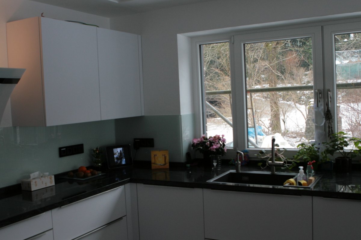

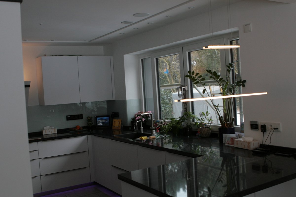

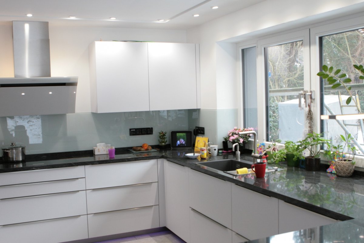

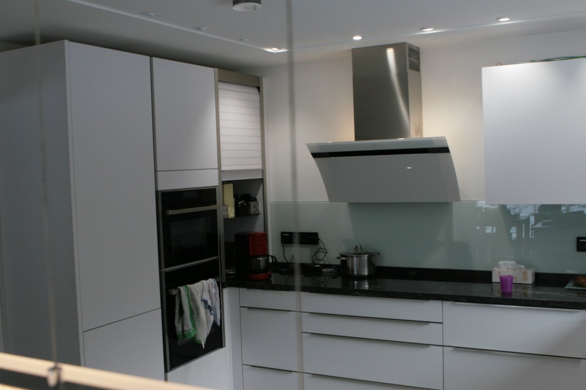

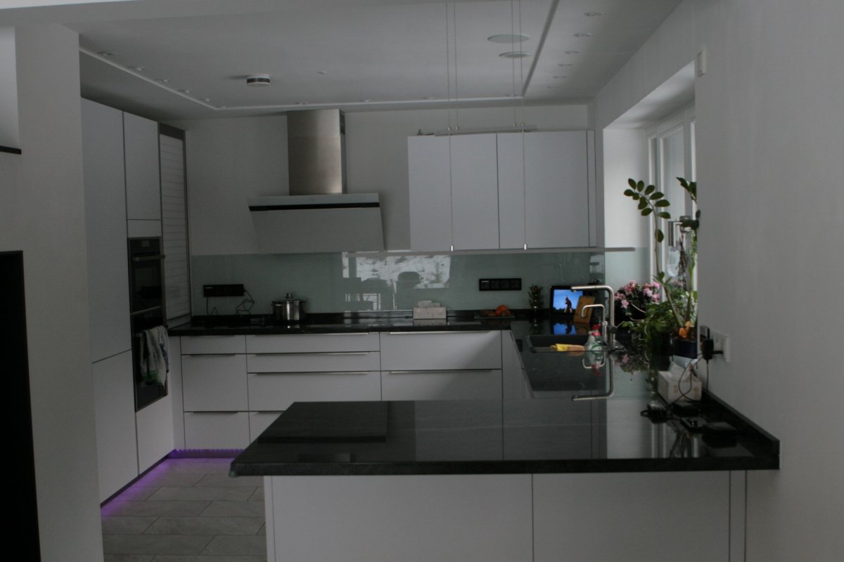

wir sind zwar schon eine Weile fertig, bisher habe ich es aber immer versäumt, ein paar Bilder einzustellen. Hier sind sie nun.

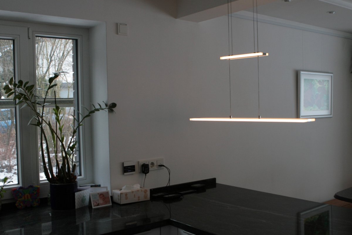

die höhenverstellbare Pendelleuchte find ich schick. Hast du mir da mal nähere Angaben.
@phili
Ist eine WOFI Pendelleuchte, 2-flammig Mission 1 x LED / 33 W, 10 x 150 x 90 cm, 3000 k, 2100 lm, Energieeffizenzklasse A höhenverstellbar Gegengewicht beleuchtet. Es war ein bisschen Nacharbeit erforderlich. Die Seile waren zu lang und mussten etwas eingekürzt werden. Sonst säße das Gegengewicht zu dicht an dem Leuchtelement. Die Leuchte ist unter vollast sehr hell,. Ich habe das Vorschaltgerät ersetzt um eine Dimmmöglichkeit in meinem Gebäudesystem zu realisieren.
