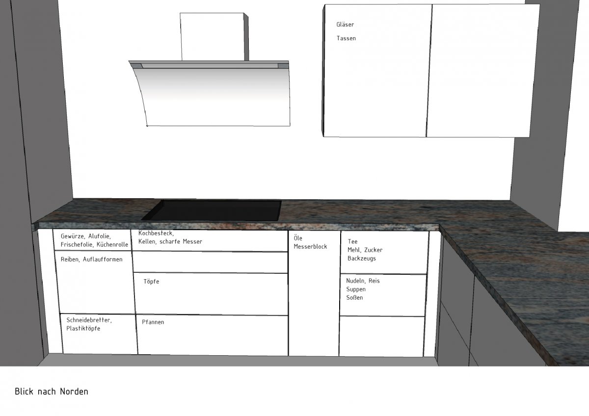

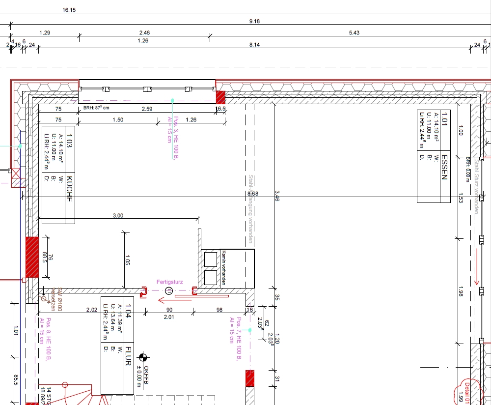

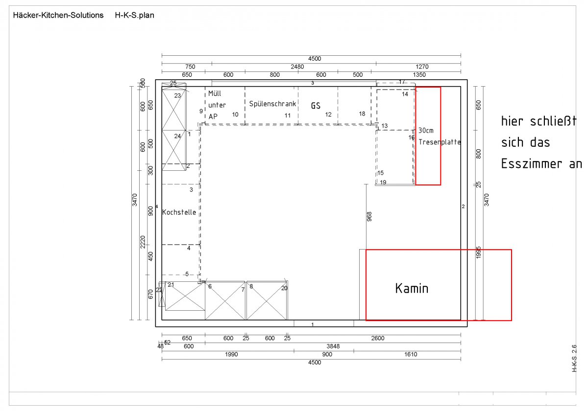

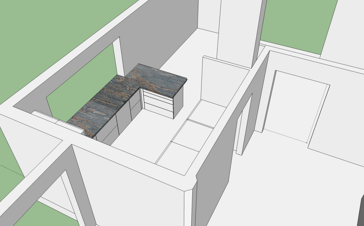

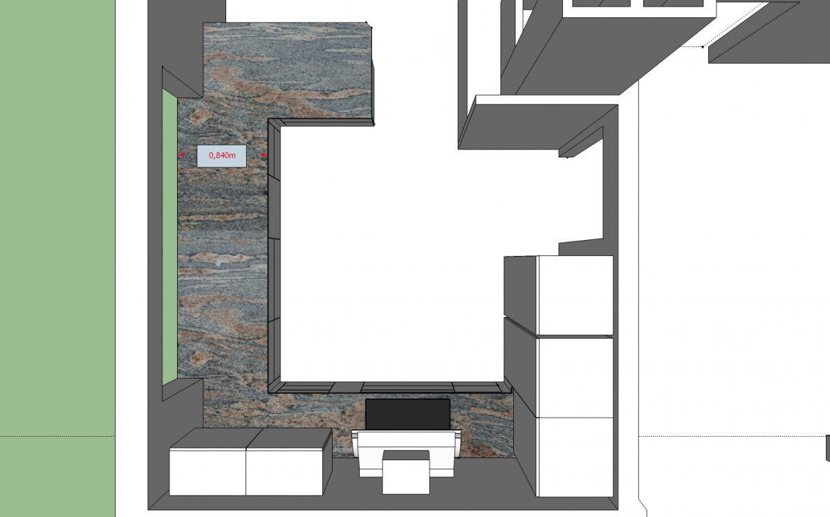

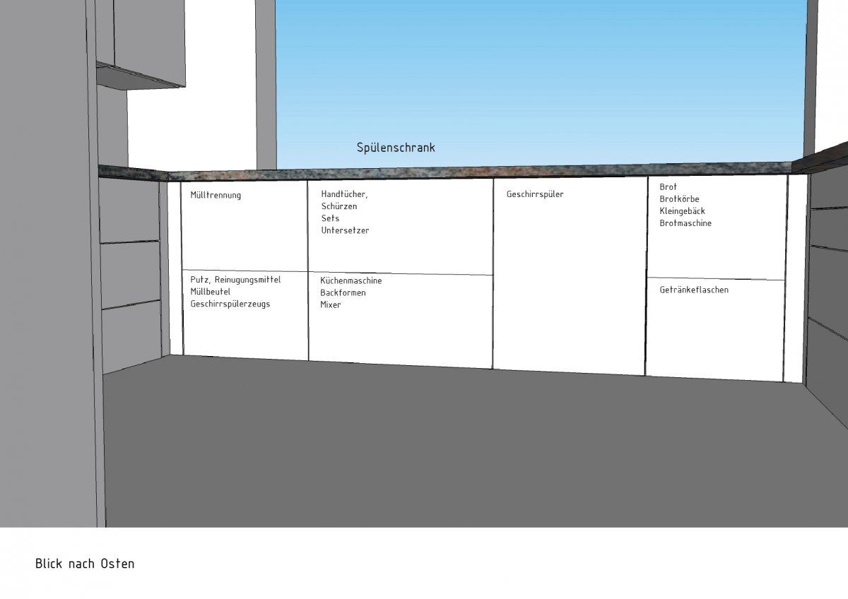

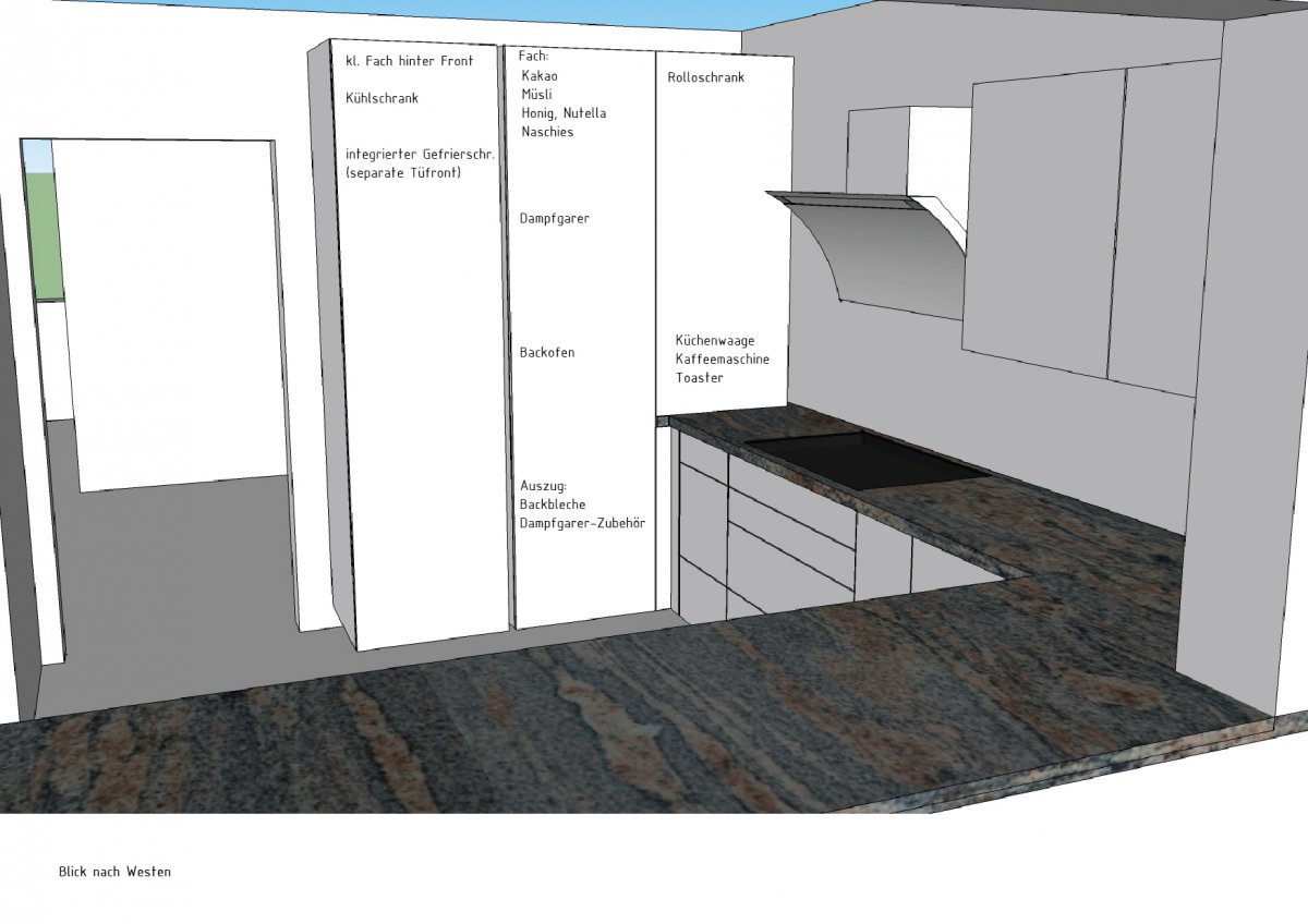

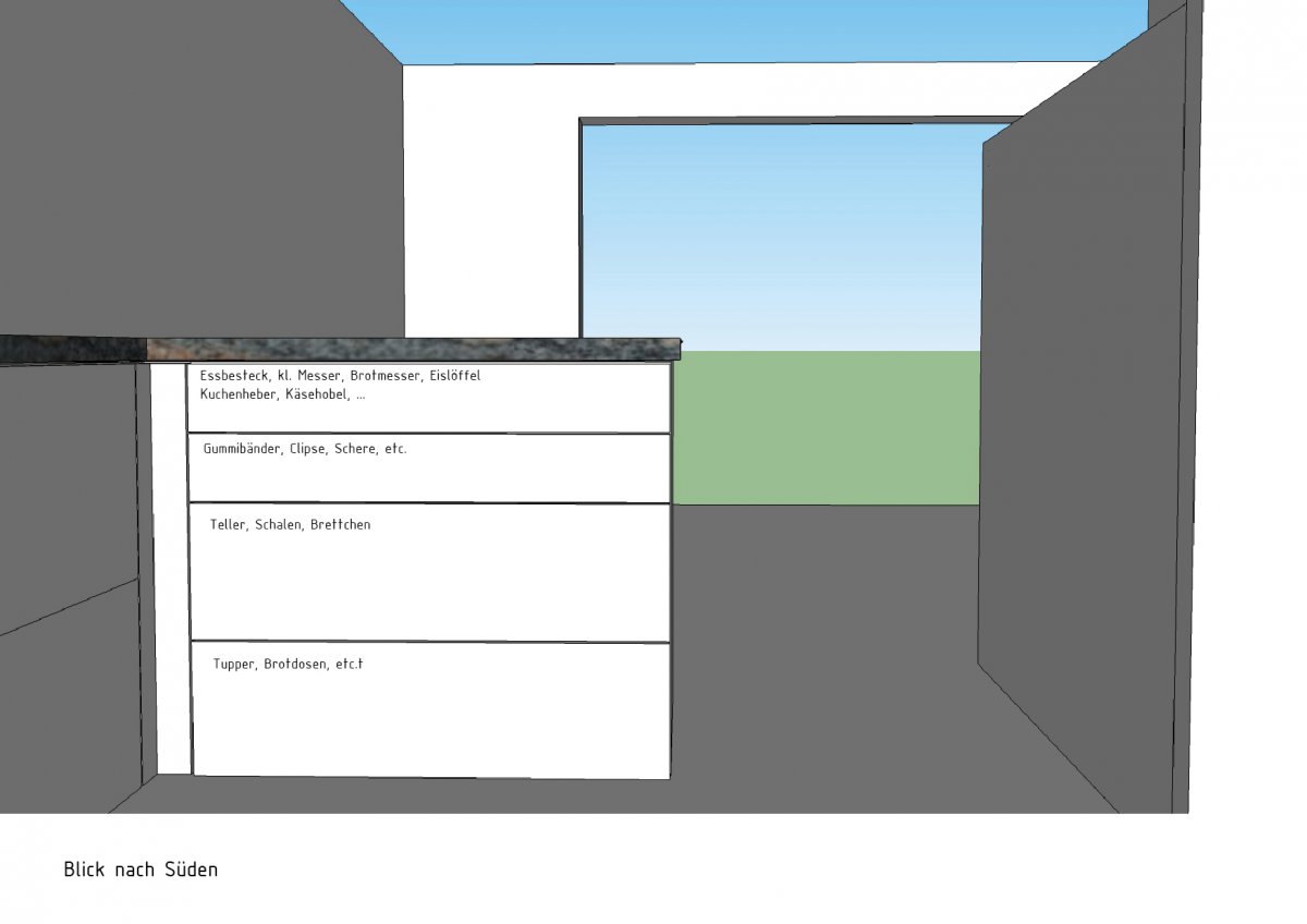

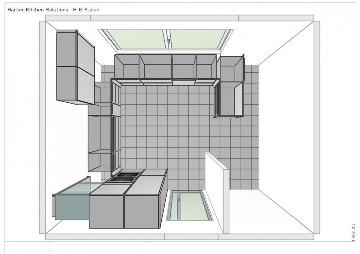

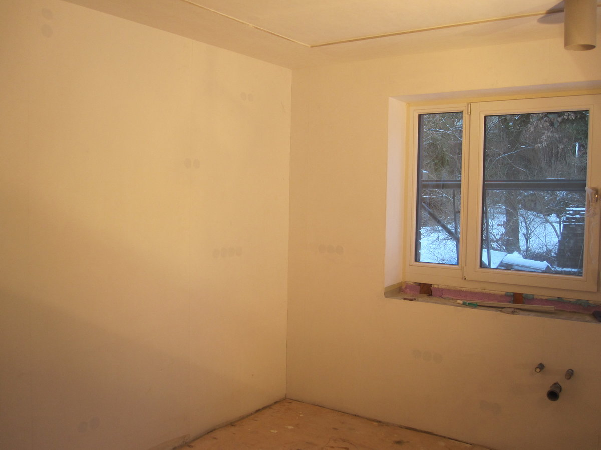

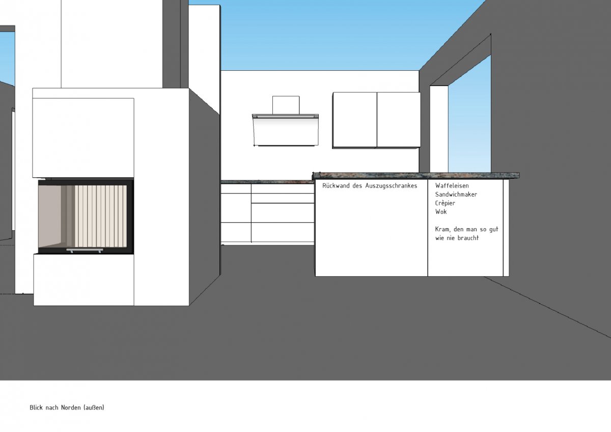

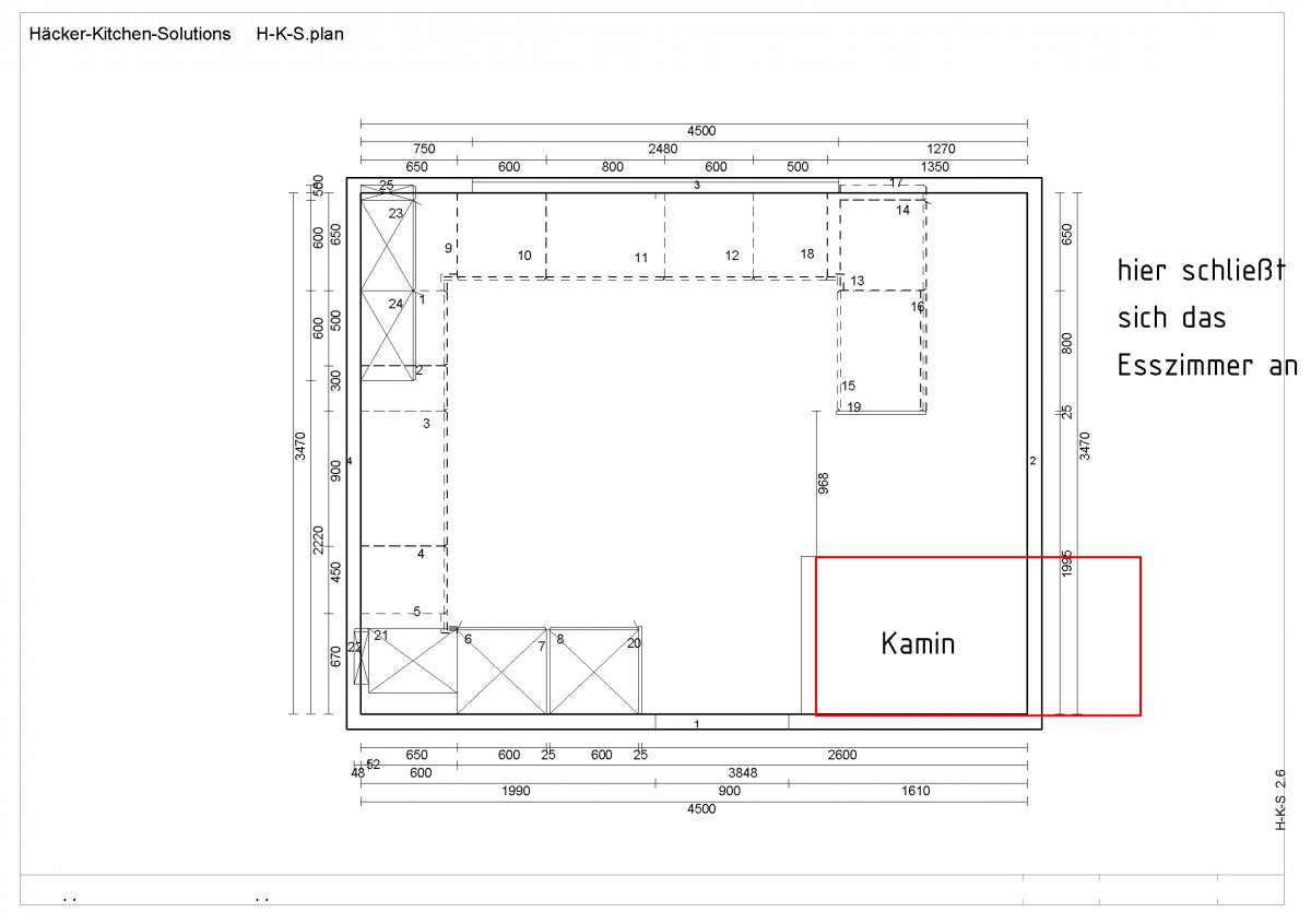

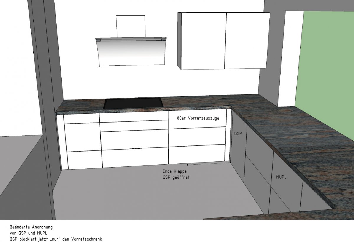

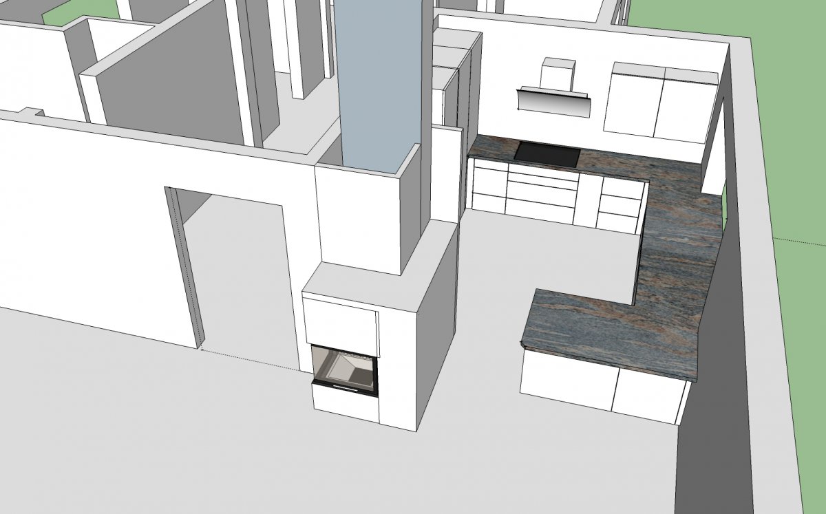

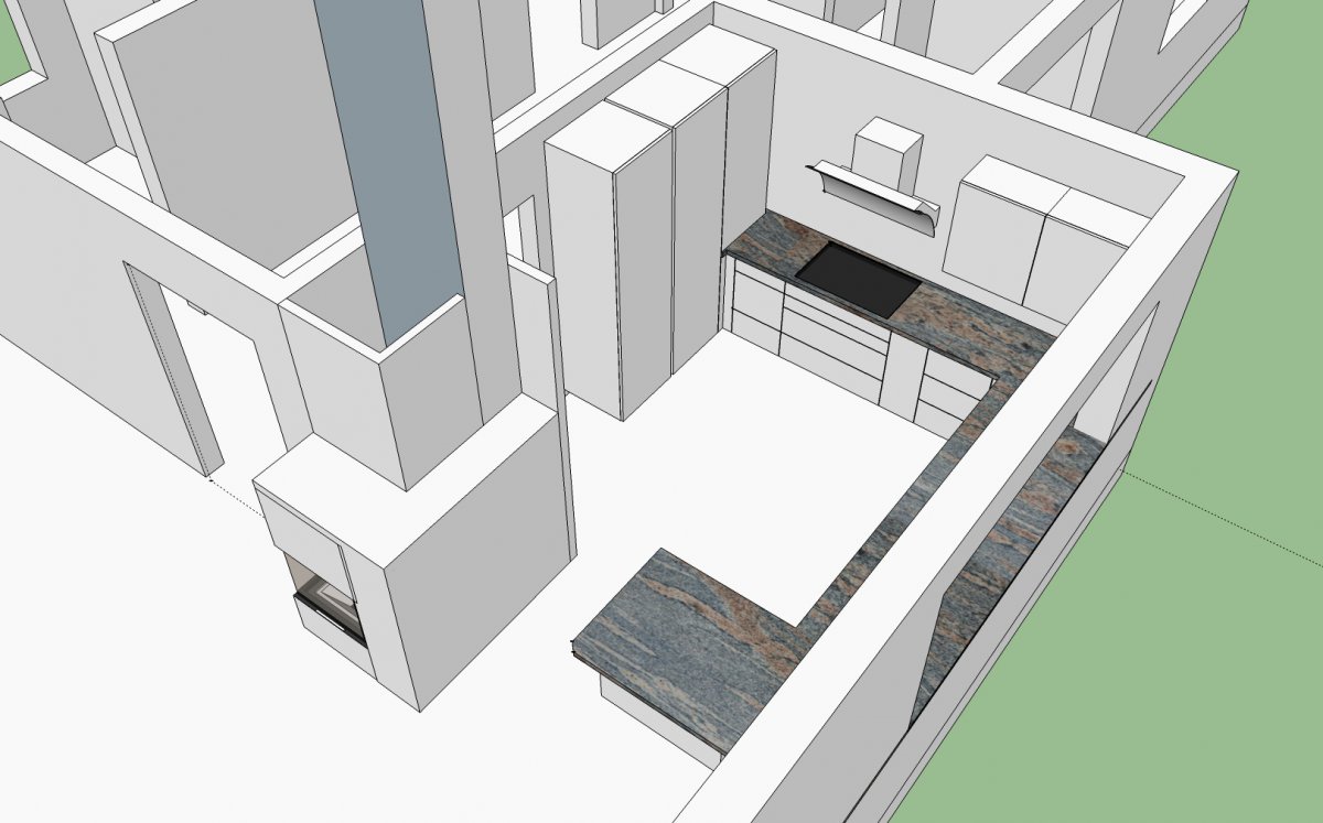

mein erster Beitrag hier nach langem passiven Mitlesen.
Wir bauen ein Einfamilienhaus weitgehend in Eigenregie um. Dabei ist die Raumnutzung auch stark geändert worden. Die alte Küche (schlauchförmig) ist jetzt zum Badezimmer/Gästebad geworden. Zwischen Kaminzimmer/WC und Gardrobe haben wir die Wände abgebrochen und in diesen neuen Raum soll die Küche einziehen.
Wir haben schon einige Überlegungen angestellt und einen, meiner Meinung nach recht ordentlichen Entwurf erstellt. Ich würde mich jedoch sehr freuen, wenn wir noch kritische Anmerkungen zu unserem Vorhaben erhalten würden um optimieren zu können.
Anbei der Grundriss der Küche und des angrenzenden Esszimmers. In der Planung der Küche ist das Esszimmer als Wand abgeteilt. Das verwirrt vielleicht auf den ersten Blick.
Die Planung basiert auf einer Häcker -Küche. Die Hoch- und Hängeschränke sind grifflos, da wir den Kühlschrank ungern über eine Griffleiste öffnen wollen. Ansonsten Griffleiste 720.
Über den Unterschränken 13 und 15 soll die Arbeitsplatte 30cm in Richtung auf das Esszimmer überkragen. Da soll der Sitzplatz entstehen.
Die Arbeitsplatte ist nicht dargestellt, weil wir die direkt über den Steinmetz beziehen werden. Die Kochstelle wird über Schrank 3 liegen mit kopffreier Dunsthaube.
Vielen Dank schon für Eure Anmerkungen.
Liebe Grüße
Phili
Davon Kinder?: 2
Körpergrössen aller Hauptbenutzer (wegen Arbeitshöhe ) in cm: 176cm, 166cm, 100cm, 52cm
Brüstungshöhe des Fensters (in cm): 90cm
Fensterhöhe (in cm): 200cm
Raumhöhe in cm: 235cm
Heizung: Fussbodenheizung
Kochfeldbreite ca. (in cm)?: 80cm
Gewünschte o. vorhandene Tischgröße: ist vorhanden Ausziehbar bis 200cm
Wofür soll der Sitzplatz in der Küche genutzt werden? Wie häufig?: Frühstück allein vor der Arbeit, Unterhalten/Zuschauen beim Kochen
Welche weiteren Küchenmaschinen müssen in der Küche untergebracht werden?: Küchenmaschine, Toaster, Handrührgerät, Mixer
Was/wie wird gekocht? (Alltagsküche, Menüs, Snacks usw): Alltagsküche, am Wochende kochen mit Freunden
Wird alleine gekocht? Oder auch gemeinsam? Mit und für Gäste?: auch mit und für Freunde
Was stört an der bisherigen Küche und was soll die neue Küche unbedingt können? Warum?: Geschirrspüler in der Ecke
Steht schon ein Küchenhersteller fest oder wird bevorzugt?: Häcker
Steht schon ein Gerätehersteller fest oder wird bevorzugt?: Siemens , Miele
Liebe Grüße
Phili
