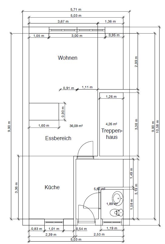

    ich bin relativ neu hier und plane bereits ein wenig mit dem Also-Küchenplaner.
    Ich würde mich freuen, wenn unsere Planung ggf. ein wenig optimiert werden könnte.
    Grundsätzlich wollen wir eine offene Küche zum Wohn-/Essbereich mit einer kleinen Theke zu Kaffee-Trinken am Morgen oder der Möglichkeit, dem Kochenden bei einem Glas Wein entspannt zuzusehen :-)
    Der Wasseranschluss ist derzeit mittig unter dem Fenster geplant, kann aber noch versetzt werden.
    Strom ist noch komplett frei bestimmbar.
    Achja, die Maße sind Rohbaumaße, also noch ohne Putz. D.h. auch hier gehen an jeder Wand noch ca. 1,5cm weg...
    Das Fenster hat ein feststehendes Unterlicht und öffnet zur kürzeren Seite (die zur Toilette).
    Bin gespannt auf Eure Planungsvorschläge, hierfür im Voraus schon vielen lieben Dank!
    Leider bekomme ich die .KPL & .POS Datei nicht hochgeladen, ich versuche dies morgen noch einmal.
    Beste Grüße!
    Gari

    Optimal wäre es, wenn das Fenster 65cm von der Flurwand entfernt positioniert wäre.
    Auch wenn das nicht mehr geht - ein 2-Zeiler ist bei dieser Küchenform die sinnvollste Lösung mit dem höchsten Stauraumangebot. Bei einer U-Küche verliert ihr Stauraum, gewinnt lediglich etwas Stellfläche.
    An der Wand planrechts (innenwand) sollten die Seitenschränke positioniert werden; an der Aussenwand eine leicht übertiefe Arbeitszeile. In der Seitenschrankwand könnte man einen hochgestellten GSP integrieren - die Leitungen werden unterhalb des Fensters in einer Sockelverkleidung zur Spüle geführt.

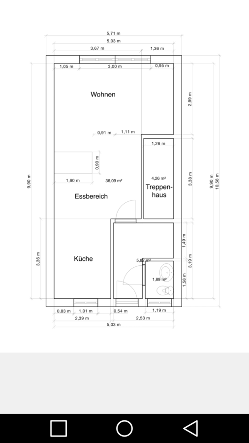

    Hier mal ein Screenshot vom PDF, damit nicht alle erst das Dingens runterladen müssen

    Sieh dir mal meine Planung für die Küche von flump an. Eure ist ca. 20 cm kürzer.
    Wir brauchen nicht nur die KPL und POS-Dateien, sondern vor allem auch ein paar Ansichten als Bilder bzw. die Ansicht des Alnoplangrundrisses, damit nicht jeder dann Dateien herunterladen muss und erst den Alnoplaner anwerfen muss.
    @Garibaldi ... Bei
    Brüstungshöhe des Fensters (in cm): 100cm ohne Estrich (c.a. 15cm Estrich)
    ergibt sich eine Brüstungshöhe von 85 cm ... sehr knapp .. da solltet ihr prüfen, ob man das etwas höher ausführen kann.

    Ich glaube gern, dass ein U hier nicht so effizient den Platz ausnutzt, aber uns gefällt es irgendwie besser. Aber grundsätzlich geb ich Euch Recht: Bei zwei Küchenzeilen brauch ich keine teueren Ecklösungen... Aber die Dame des Hauses mag das nicht...
    Bin mal gespannt, was Ihr zu unseren Entwürfen sagt.
