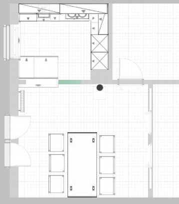

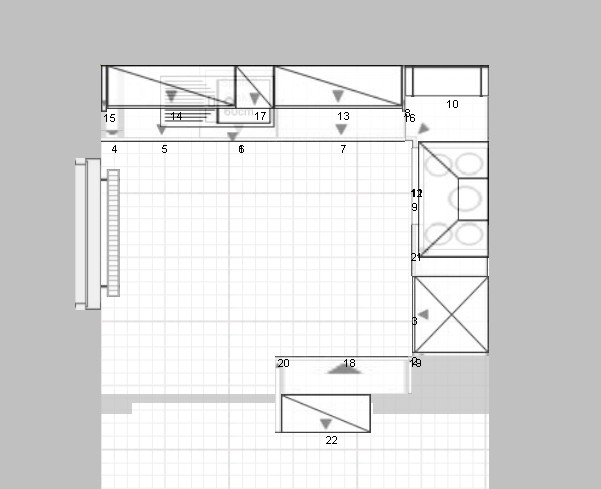

seit 5 Jahren wohnen wir jetzt in diesem Haus von 1934. Das Thema Küche schieben wir eigentlich seitdem vor uns her. Da unsere jetzige Küche aber Stück für Stück "den Geist aufgibt" wollen wir uns jetzt endlich eine neue anschaffen.

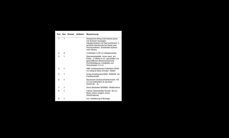

Wir haben uns bereits von einem Küchenstudio ein Angebot machen lassen, das uns aber noch kein "Ja, das ist es" entlockt hat.
Konkret würden wir gerne eine andere Lösung, als die Kochoption zum Esszimmer hin haben. Außerdem sollte die Küche keine geschlossenen L- bzw. U-Form haben. Toll wäre eine Zeile auf dergegenüberliegenden Seite des Wanddurchbruchs (man schaut vom Esszimmer drauf!) und eine Arte Tresen/Arbeitsfläche im Bereich der Wandöffnung + ggf. Kühlschrank über Eck (neue Türöffnung). Vielleicht kann auf der Esszimmerseite ein offenes Regal sein, in dem später ein kleiner Holzvorrat für den geplanten Kaminofen seien Platz findet.
Wir wünschen uns eine moderne, klare, zeitlose Küche. Gerne im Farbbereich weiß/grau/Glas usw. - was sicher gut zum vorhanden Terrazzo-Boden (schwarz-weiß-gesprenkelt) und den vorhandenen Holzdielen (Pitch Pine) im Esszimmer passt.
Anbei haben wir die den Grundriss Bestand als PDF, die beiden ALNO Küchenplaner Dateien und 3 Dateien des Küchenstudios als JPG angefügt.
Wir freuen uns auf Eure Vorschläge!
Vielen Dank und viele Grüße,
Jenn

AW: Kleine Küche im Altbau (ca. 7,5 m2)
Bitte habe etwas Geduld, denn dein Grundriss hat es in sich.
Ich habe versucht zu schieben, bin aber noch zu keinem befriedendem Ergebnis gekommen.
Sinnvoll wäre es, wenn du den Alnogrundriss so anlegen könntest, dass das Esszimmer mit dargestellt wird. Ich kann dies leider nicht, da die Maße des Esszimmers fehlen.
Vielleicht hast du ja eine Planung im Kopf, wie du dir die Küche vorstellst.
Versuche doch einfach einmal, diese umzusetzen.

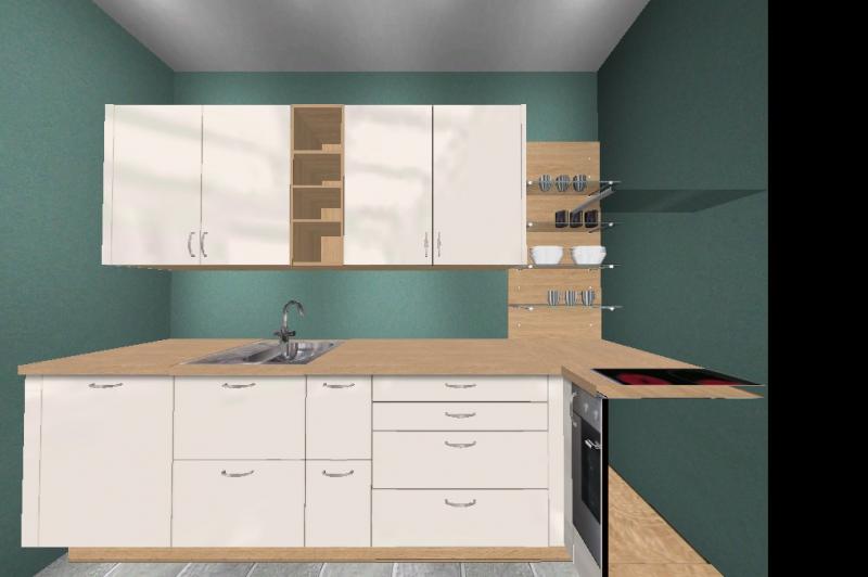

Hast Du schon mal so versucht: (im Uhrzeigersinn)
Herd vor dem Fenster auf Brüstungshöhe - an der Rückwand zwei Seitenschränke - an der gegenüberliegenden Wand Spüle (so wie im Grundriss)
Dabei wird es auf jeden cm ankommen - da diese Konfiguration in der Raumbreite eigendlich 250cm benötigt - wenn man grifflos oder einliegende Griffe wählt kommt man aber evt. auch so hin ... wenn man am Putz spart .. - es würde schon sehr knapp - da müsste man tricksen.

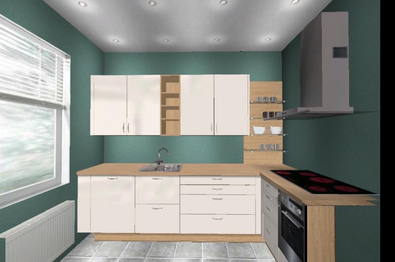

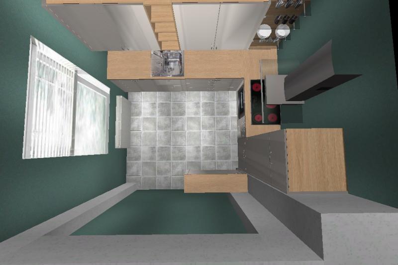

Ich habe einmal geschoben.
Wie variabel ist eigentlich der Heizkörper?
Bei der Planung des Küchenstudios habe ich den Eindruck, dass ihr den ersten Hochschrank nicht richtig öffnen könnt.
Über die Größe des Kochfelds kann ich euch nichts sagen, es kommt darauf an, wie aufwändig ihr kocht und außerdem auf die Größe der Töpfe.
Vorweg zähle ich dir einmal die Nachteile auf:
- keine hochgesetzte SpüMa
- kein Müll unter der Arbeitsfläche
- keinen hochgesetzten BO
Optimal wäre, wenn es eure Finanzen erlauben, dass ihr eine Deckenhaube nimmt.Dann wäre eine Ullaschrank in Oberschranktiefe möglich.
Nun zur Planung, planoben links beginnend:
17,5 cm Blende - evtl mit Klappscharnier für Handfefer oder Handtücher etc. wegen Heizung
SpüMa
60er Spüle mit 1 Becken
100er Auszug im Raster 1-1-2-2
obendrüber:
100er OS
30er Regal
100er OS
Nischenrückwand nur zum Beispiel
planrechts:
60er Unterbauherd
40er Auszug 3-3 für Höheres
- Kochfeld linksbündig über beide gesetzt
Kühli
planunten:
100er Drehtürenschrank tiefenreduziert auf 30 cm
Regal für Holz gegengestellt

Ich habe versucht im Alno -Planer das Esszimmer hinzuzufügen, klappt aber leider irgendwie nicht. Statt dessen anliegend der Grundriss ergänzt um Maße fürs Esszimmer.
Der Heizkörper in der Küche steht z.Zt. in der Tat ca. 5cm über, da er in einer Nische steht. Das soll im Zuge des Umbaus jedoch möglichst bereinigt werden: Nische dämmen und weniger tiefen HK, so dass es bündig wird. Ob klappt? Ist sicherlich mm-Arbeit :-).

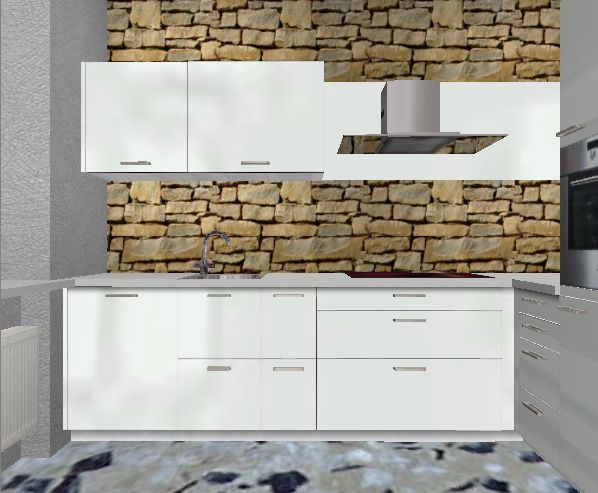

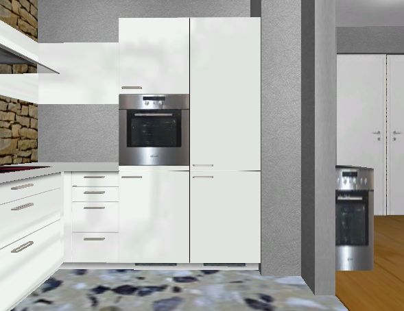

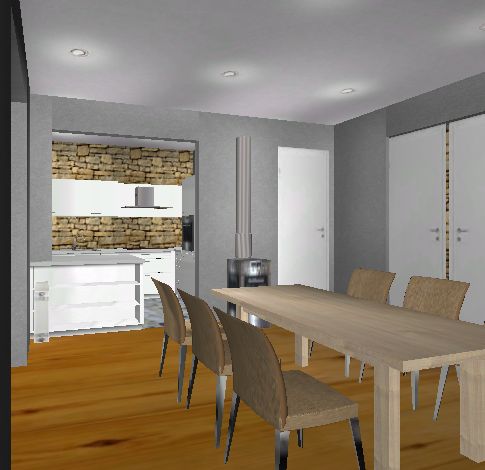

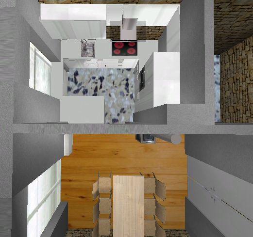

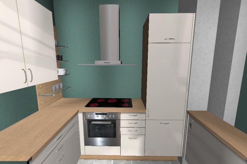

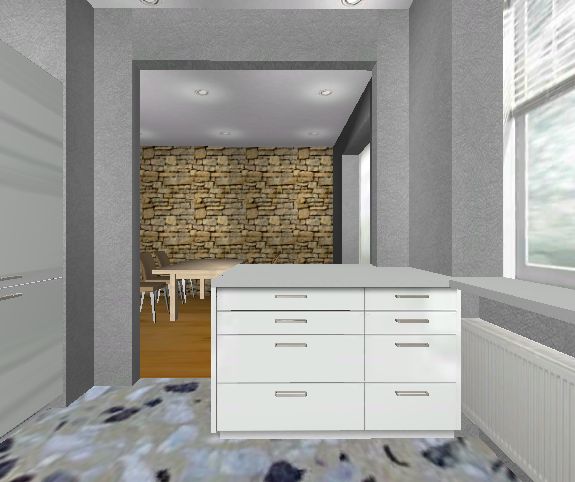

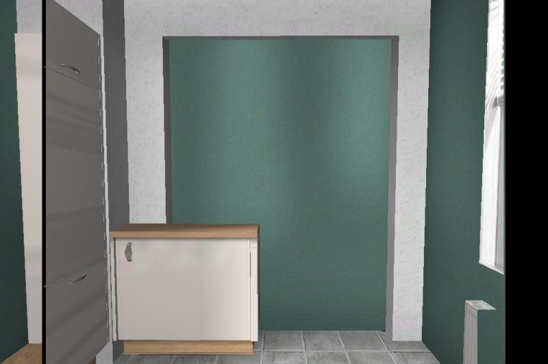

Ich habe mal Spüle/Kochfeld an die Wand planoben gesetzt. Da kann ja auch gut die Abluft rausgeführt werden. Rechts dann 2 Hochschränke und noch etwas Abstellplatz.
Zum Esszimmer hin dann eine richtige Halbinsel.
Im Einzelnen:
- 2 cm Blende
- 60er GSP
- 45er Spülenschrank, oberer tiefenreduzierter Auszug für Putzmittel etc., untere Auszug Gelber Sack/Papiermüll, großes Becken ohne Abtropfe
- 30er Bio/Restmüll unter der APL, unten Essig/Öl oder ähnliches
- 100er Auszugsunterschrank im Raster 1-2-3 wg. der Optik. Kochtöpfe, Küchenhelfer, Kochbesteck, höhere Maschinenteile, Thermoskannen usw.
- 40er Auszugsunterschrank insbesondere Gewürze und typische Kochvorräte wie Mehl, Zucker usw.
- 60er Hochschrank für Backofen, unten Drehtür mit Innenauszügen für Vorräte usw.
- Kühl/TK-Kombination.
Halbinsel:
- 50er übertiefer Auszugsunterschrank im Raster 1-1-2-2
- 80er übertiefer Auszugsunterschrank im Raster 1-1-2-2
von der Rückseite dann das Holzregal ... das muss dann vielleicht nicht in Lack ausgeführt sein :cool:
Ich würde die Halbinsel in einem Abstand von ca. 100 bis max. 110 cm zu Spülenzeile stellen. Dabei würde ich dran denken, die Fensterbank durch APL-Material zu ersetzen. Was man prüfen müßte, ob der Fensterflügel bei der Arbeitshöhe von 92 cm dann noch aufgeht. Die gemessene Brüstungshöhe ist sicherlich Unterkante Fensterbank - oder?
Den Esstisch habe ich mal mit 220x100 cm eingezeichnet.

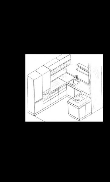

@Kerstin: Jenn hat an so einen Entwurf auch schon gedacht, wobei sie den Tresen gedanklich auf die andere Seite des Wanddurchbruchs gesetzt hat. Dann wäre auf dem kleinen Wandstück links vom Fenster noch ein schmales Regal/Schrank möglich. Was haltet Ihr davon?
Jenn wünsche ich
Sollte der Tresen auf die rechte Seite des Wandurchbruchs, dann wäre aber diese Tiefe wegen des Kamins nicht möglich.
Mir wäre bei Kerstins Entwurf der Arbeitsplatz zwischen Spüle und Kochfeld zu gering.
55.769
Mela, ja, der Platz ist da relativ wenig. Deshalb hatte ich ja auch vorgeschlagen, die Halbinsel relativ nah ranzuziehen (max. 100 cm Zeilenabstand) und die Fensterbank dann mit APL durchzuführen. Vorteilhaft finde ich hier eben auch, dass man die Abluft direkt an dieser Wand nach außen führen kann.
Die Halbinsel auf der anderen Seite ... nee und das aus mehreren Gründen:
- sie steht zu weit von der hinteren Zeile weg
- sie steht zu nah am geplanten Kaminofen
- Der Weg von Flur in Küche muss immer um die Halbinsel rum
- Sachen aus dem Kühlschrank an den Esstisch immer um die Halbinsel herum
- Die Halbinsel kann nicht so tief werden
Und, welchen Platz hätte man gewonnen, wenn statt meiner tiefen Halbinsel mit den übertiefen Auszugsunterschränken dann links ein Schrank an der Wand steht? Insbesondere an gut nutzbarem und erreichbarem Arbeitsplatz würde es fehlen.
Hallo Kerstin, hallo zusammen!
*hust* - da bin ich wieder!
Vielen Dank für den schönen Entwurf! Wie Ulf bereits verraten hat, hatte ich eine ähnliche Aufteilung auch bereits im Sinn. Sie würde von der Lage der Zu-/Ableitungen auch super passen, da im Moment GSP und Spülbecken auch ca. an der Stelle sind. Wäre also weniger Umbau...
Mit der Halbinsel auf der linken Seite (Fenster) muss ich mich erst anfreunden, wenn auch Deine Argumente alle sehr schlüssig sind. Das "arbeitet" jetzt in mir
:read:
Die Tiefe der Halbinsel + Feuerholzregal würde ich nochmal überdenken - scheint mir zusammen etwas tief. Da steht dann irgendwann der HK des Esszimmers im Wege Wie tief ist denn "übertief"?.
Spontan möchte ich unser schönes Altbaufenster gerne "für sich" stehen lassen und nicht über APL an die Zeilen anbinden, aber - mal "arbeiten lassen".
Um das Argument von Mela aufzunehmen (wenig Arbeitsfläche zwischen Spüle und Kochefld): Könnte man Spüle und GSP auch tauschen, also Spüle nach links schieben? Oder wird das zu eng an der Wand?
Fragen über Fragen... :-)
Gruß, Jenn
Spüle mit GSP tauschen - drei Gründe sprechen dagegen: einerseits benötigt man an der Spüle Ellenbogenfreiheit, andererseits brauchst Du eine Seite für 'sauber' und eine für 'dreckig' und drittens steht der GSP besser am Zeilenanfang und nicht in der Mitte; in der Mitte ist er die 'perfekte' Stolperfalle und man muss beim Kochen um die offene Klappe drumrumtanzen.
Kerstins Planung ist (wie gewohnt :kiss:) schlüssig durchdacht.

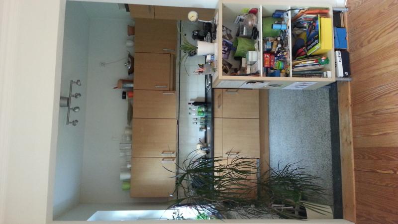

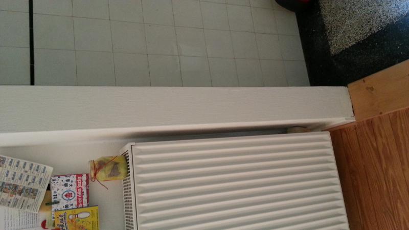

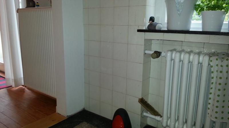

Stelle doch mal Fotos von der jetztigen Situation ein - auch wie der Raum sonst möbliert ist, damit wir Deine Bedenken nachvollziehen können.

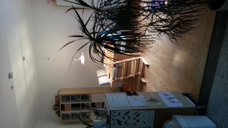

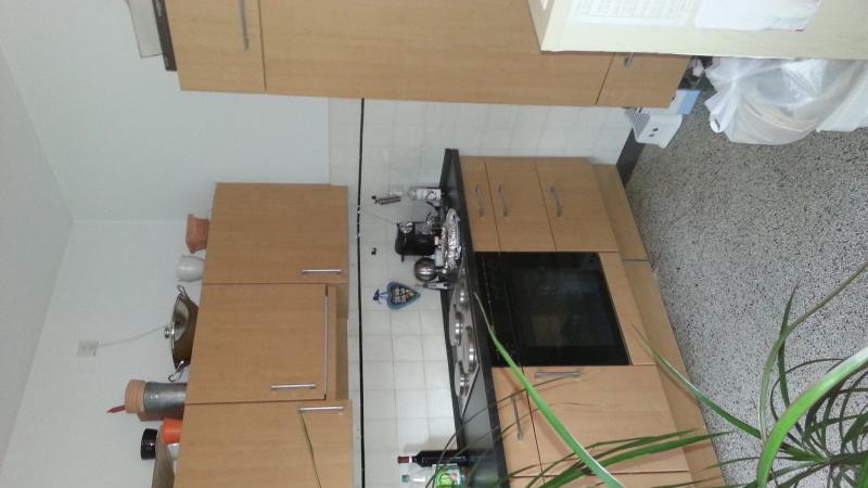

Aber nun zu unserem Sorgenkind:
Das mit der GSP-"Stolperfalle" mitten in einer Zeile hatten wir gar nicht bedacht. Was man so alles nicht bedenkt, wenn man keine Erfahrung in Küchenplanung hat... - aber darum sind wir ja hier :-)
Ich habe mal ein paar Fotos vom jetzigen Zustand eingestellt.
Man kann deutlich sehen, dass wir küchentechnisch noch in einem Provisorium (mit echt unschönen "Rummel-Ecken") leben, das nach Fertigstellung des Wanddurchbruch von der ehemals zweizeiligen Küche übrig geblieben ist. Die Tür zum früheren separaten Raum gibt es zwar noch (hinterm Kühlschrank), soll aber im Zuge der anstehenden Umgestaltung geschlossen werden. Die neuen Fliesen müssen leider runter - schade, aber es gibt soviel Dreckeinbrand, da ist nix mehr zu retten. Der Terrazzo-Boden soll bleiben und aufgearbeitet werde.
Gruß, Jennifer
P.S.
Ich hoffe die Fotos sind richtig gedreht . irgendwie wollte das hier nicht so, wei ich wohl wollte...???
Nochmal der Grundriss:
92010d1348223192-kleine-kueche-im-neubau-ca-7-5-m2-kf_gigglo_20120921_kb_var1_grundriss.jpg
Das sind rund 105 bis 110 cm Inseltiefe .. eine wundervolle Tiefe zum Keksebacken, Nudelteig machen, Buffet anrichten usw. Ziel war es von Küchenseite Stauraum zu schaffen.
Von Esszimmerseite kann die Halbinsel gleich nach der Heizung beginnen. Da ja dort nur Regal auf der Rückseite geplant ist, stört das gar nicht.
Kann mir das Hereinziehen der Halbinsel ins Esszimer nicht so richtig vorstellen, da der HK doch näher am Wanddurchbruch sitzt als im meinem Grundriss dargestellt, nämlich nur mit ca. 5 cm Abstand. War wohl im Bestandsplan gemogelt...:rolleyes:
Habe mal 2 Fotos angehängt von der Situation.
Demnach bietet sich eigentlich nur an, die Halbinsel max. bis in den Durchgang (also bündig Esszimmer-Wand) zu setzen. Dann bis zum Küchenfenster. Bleiben nur ca. 83 cm mögliche Tiefe (15 cm starke Wand Küche-Esszimmer + 68 cm. Trennwand bis Fenster).
Gruß, Jenn
