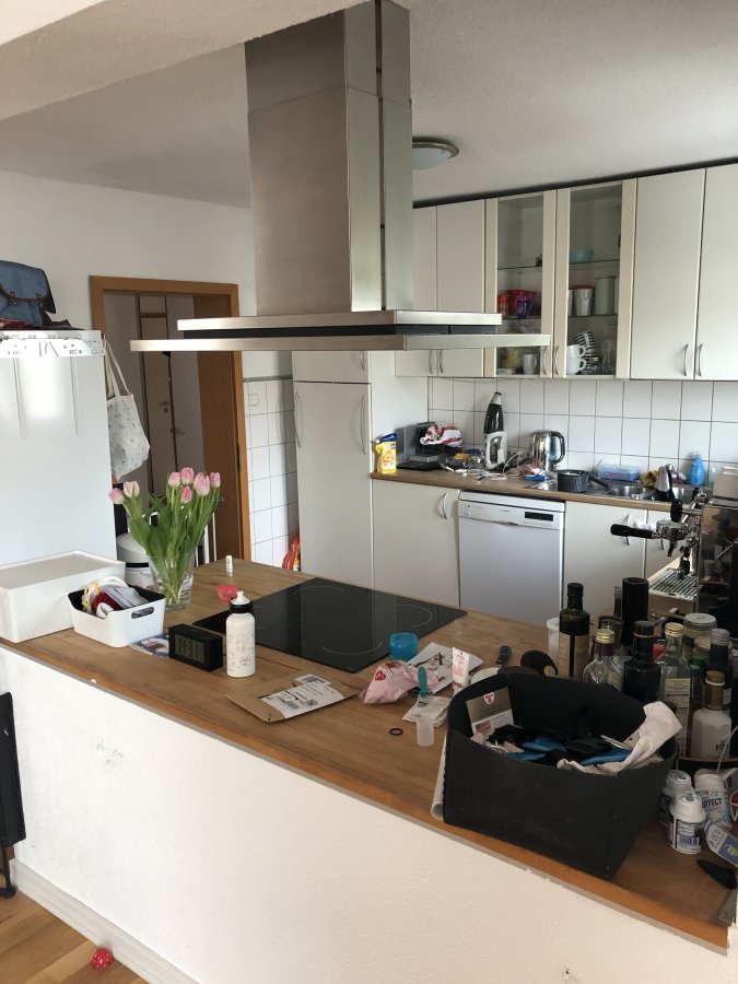

Der Umzug ist geschafft, die letzten Kisten dürfen noch etwas warten, bis sie ausgepackt werden und wir haben endlich ein wenig Luft für die Küchenplanung.
Bisher geschehen:
Wir mussten vorab schon einen Kühlschrank kaufen, da in der übernommenen Küche keiner vorhanden war. Gekauft haben wir diesen hier IKBP 3524 Comfort BioFresh.
Eine Spülmaschine mussten wir diese Woche leider auch schon vorab bestellen, die jetzige ist (war) nicht nur total verdreckt, sondern auch noch verrostet und reinigt nicht mehr richtig. Wir haben ein Bosch XXL-Gerät mit Varioscharnier gekauft und darauf geachtet, dass es IKEA-tauglich ist.
Da wir zur Miete wohnen, wollen wir möglichst günstig weg kommen, aber bei den Geräten doch hochwertiger einkaufen. Daher haben wir uns dafür entschieden die Schränke bei IKEA zu kaufen und einen Großteil der E-Geräte, wahrscheinlich sogar alle, bei anderen Herstellern. Bei der Arbeitsplatte sind wir noch nicht ganz sicher.
Wir sind beide handwerklich nicht unbegabt und könnten auch das ein oder andere basteln, falls nötig.

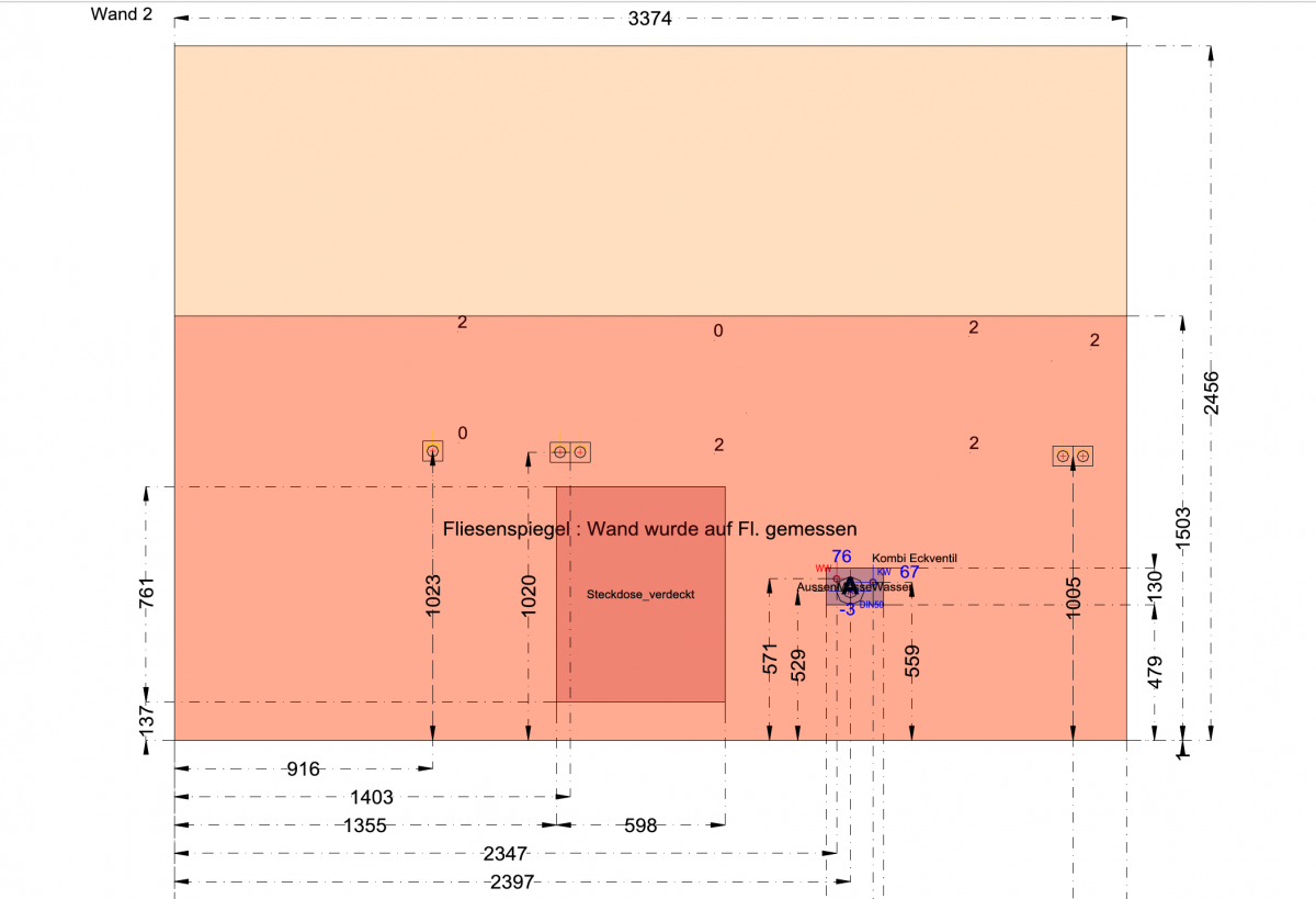

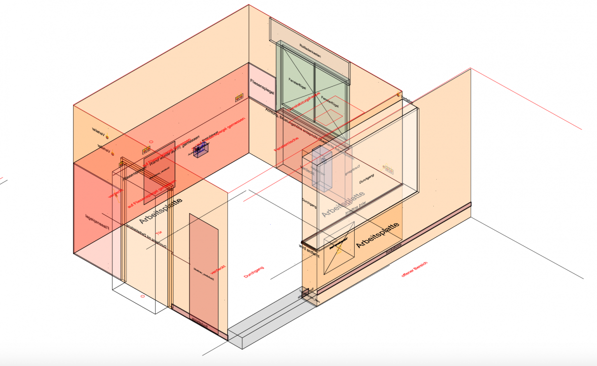

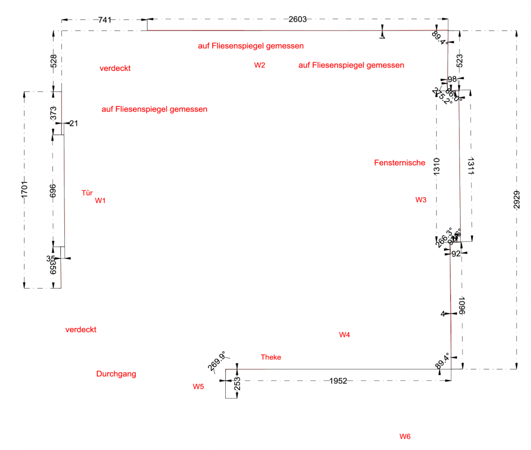

Unser Planungstermin bei IKEA ist morgen, aus den Aufmaßdateien stelle ich gleich noch Screenshots ein.
Zur Küche selbst. Ich wünsche mir möglichst viele Auszüge, wo sinnvoll. Diese Kraxelei in den Schrank will ich wirklich nicht mehr haben.
Der Kühlschrank soll direkt links neben der Tür seinen Platz finden, daneben hätte ich gerne noch zwei weitere hohe Schränke in denen auch der Backofen Platz finden soll. Alternativ könnte man die Spülmaschine hoch einbauen und den Backofen eben doch wieder unter dem Herd platzieren. Da bin ich noch nicht ganz schlüssig.
Eine weitere Herausforderung ist für uns die Abzugshaube. Es existiert ein Schacht in der Decke, wir könnten also eine Ablufthaube installieren. Durch den Höhenunterschied von Küche zu Wohnzimmer stört die derzeit sehr tief hängende Inselhaube optisch extrem. Wir hätten da gerne den Blick frei, würden aber möglichst weiter an der derselben Stele kochen wollen. Ich hatte bisher etwas an Bora rumgeträumt. Nachteil wäre hier aber, dass wir für Abluft neu bohren müssten. Wir dürften zwar, aber so recht Lust habe ich da doch nicht drauf.

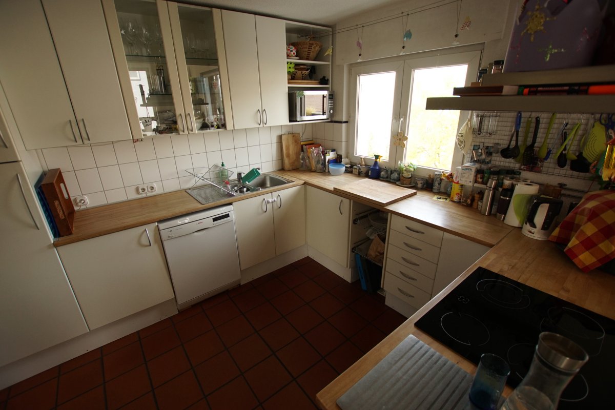

Was stört an der bisherigen Küche und was soll die neue Küche unbedingt können? Warum?: Zu wenig Auszüge, unpraktische Eckschränke, kein Mülltrennsystem im Schrank, kein Induktionsfeld

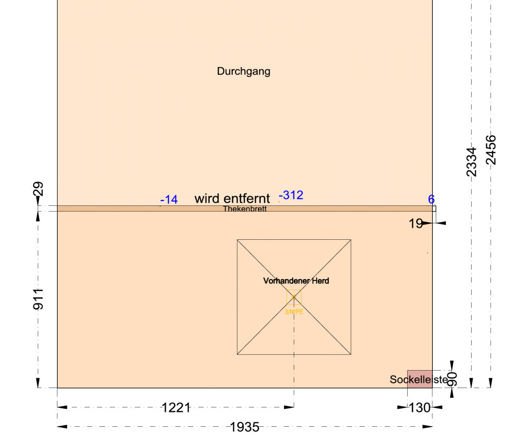

Grundriss.png338,5 KB · Aufrufe: 570 -

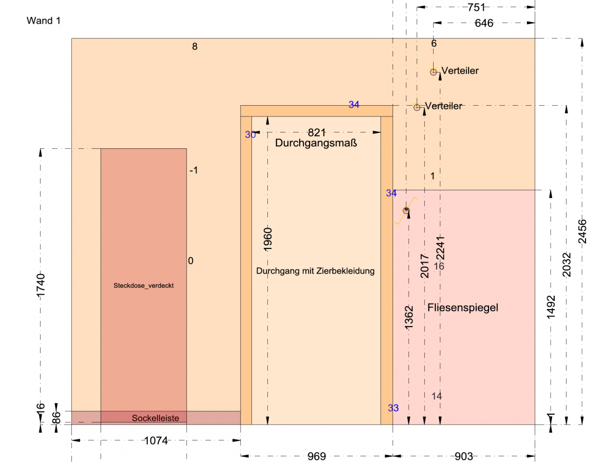

Wand 1.png643 KB · Aufrufe: 469 -

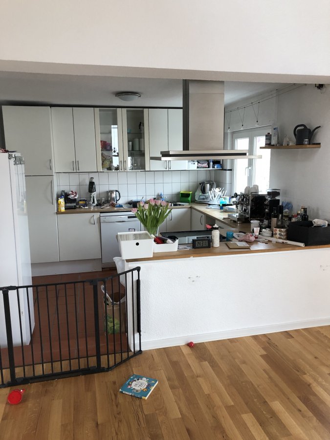

Küche.jpg127,8 KB · Aufrufe: 685 -
