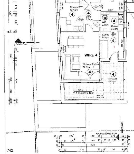

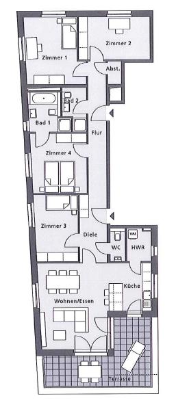

Geplant ist eine zum Wohn-/Essbereich hin offene Küche. Diese sind im Grundriss_Küche_Wohnzimmer_HWR_Bemasst genauer zu erkennen. Vielleicht zunächst nochmal zu diesem Plan:
1. Das kleine rote "x" dient slt Orientierungspunkt. Wenn ich im folgenden also davon spreche, dass der Kühlschrank z.B. rechts neben der Terassentür steht, dann ist "rechts" aus der Perspektive des roten Kreuzes.
2. Alle Masse in der Zeichnung sind Rohbaumasse. Die Wand mit Fenster der Küche ist dort mit 3,14m angegeben - davon ist natürlich noch Putz abzuziehen, aber 3m sollten problemlos passen. Ob 3,10 passt, ist unklar.
3. Auch zu sehen ist der Hauswirtschaftsraum (HWR ). Dieser soll auch zur Vorratshaltung dienen. (Dazu natürlich auch Waschmaschine, Trockner,...). Die Tür zum HWR wollen wir durch eine Schiebetür ersetzen, ebenso evtl. die Tür vom Flur zum Wohnzimmer.
4. Die exakt mögliche Tiefe für die Küchezeile (begrenzt durch die Terassentür) kennen wir noch nicht. Wir warten hier noch auf die Ausführungspläne, auf denen das genauer zu sehen sein sollte. Längeres Fummeln mit Linealen hat uns aber zu der Vermutung geführt, dass 65cm auf jeden Fall passen sollten, evtl. sogar 70cm. Aber bleiben wir mal lieber bei 65cm Tiefe.
5. Auf dem Plan hat der Bauträger eine Küche eingemalt. Dies ist nicht unser Entwurf. Wir würden die Kücheninsel eher an der gegenüberliegenden Wand anstellen, dh. zwischen HWR- und Wohnzimmertür.
6. Auf beiden Seiten des Fenster (Brüstungshöhe 110cm) ist ca. 70cm Platz (oder sogar etwas mehr).
7. Deckenhöhe ist 2,6m (Rohbaumaß).

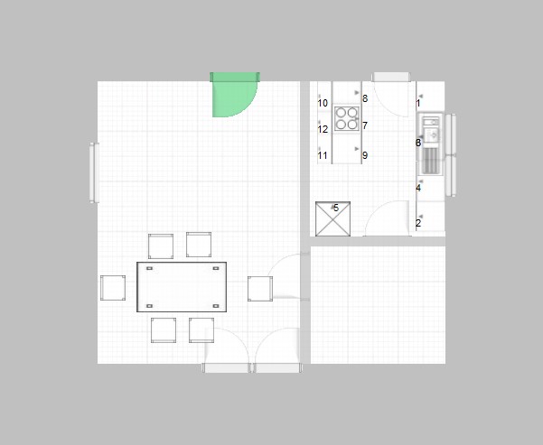

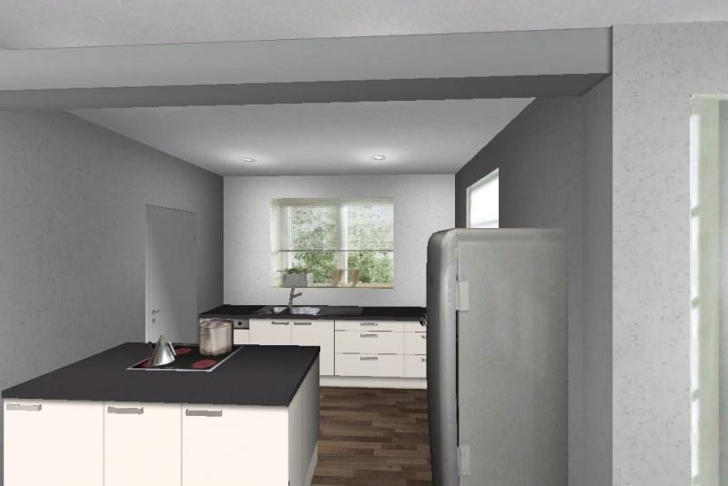

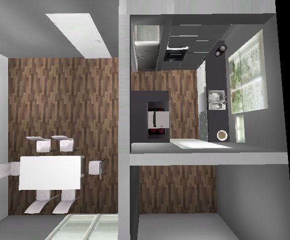

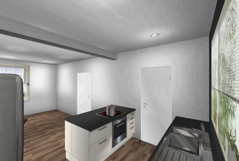

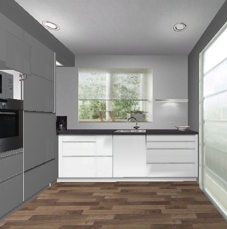

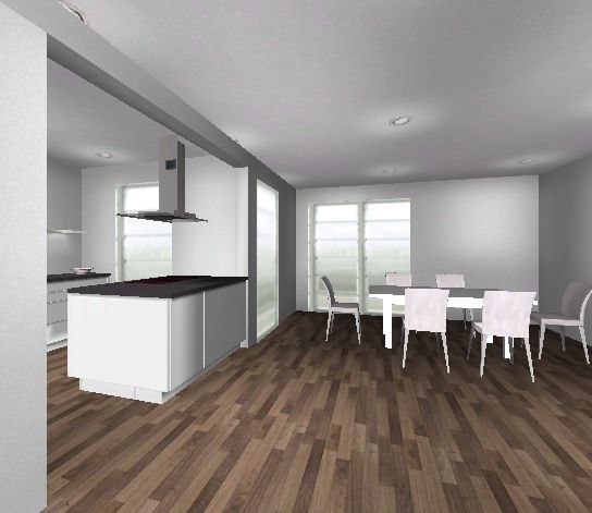

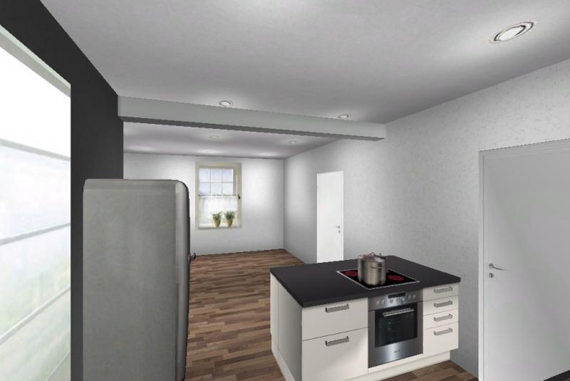

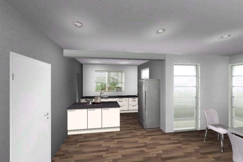

Es wäre hilfreich, wenn du aus deinem Alnoplan mal ein oder zwei Ansichten und den Alnogrundriss als Bilder erzeugst und anhängst --> Alnohilfe Kapitel 3
Zur Position Halbinsel ... da würde auf Anhieb mal die Architektenvariante bevorzugen. Insbesondere bei einer Schiebetür zum HWR . Wo soll die laufen?
Der Weg WZ-Tür / Küche muss so nicht immer um die Halbinsel herumführen.

6. Die Maße des HWR sind in dem Grundriss enthalten. Dort entnehme ich: 1,60m x 2,16m. Zu beachten ist, dass in der rechten oberen Ecke ein Versorgungsschacht eingezeichnet ist. Ferner sind wie gesagt alles Rohbaumaße, also lieber noch den einen oder anderen CM abziehen.

Du willst den Kühlschrank planunten an die Wand stellen, planlinks vom Terrassenzugang? Halte ich auch nicht für ideal, weil es den Lichteinfall der Terrassentür wegnimmt.

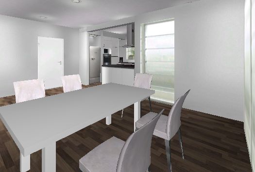

Zu den Wegen: Der Esstisch würde wie im Alno -Plan eingezeichnet stehen (ich weiss, Scrennshot feht, mea culpa), d.h. planunten und planlinks. Da wir insbesondere zum Frühstück immer diverese Sachen aus dem Kühlschrank holen, haben wir ihn bisher dort plaziert, wo er jetzt steht. Der "Eingang" zur Küche wäre so gesehen auch auf der richtigen Seite.
Zu der Frage "hinreichend": Mit Insel sollte das m.M.n. passen - ohne Insel eher nicht. Aber vielleicht hat ja auch noch jemand eine kreative Idee...
Zu der Frage Raumgefühl: Nun, die Insel macht es nunmal enger. Leider ist der Raum nicht so groß wie in den schönen Küchenprospekten, in denen die Insel prominent in der Raummitte steht mit mehreren Metern Platz in jede Richtung... Auch wg. des Raumgefühls meinen wir auf Hochschränke verzichten zu müssen. Aber nichts ist endgültig entschieden.

Bodybiene in diesem Fall denke ich, dass Hinnerk so beschäftigt mit der Formatierung und Co. war, dass er es einfach vergessen hat.;-)
Ich lad jetzt alles nochmal hoch, dass auch die anderen darübergucken können.
Schön wäre es Hinnerk, wenn du dies bei deiner Planung oben nachholen könntest und in Zukunft dran denkst;-)

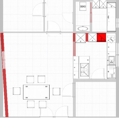

Kann es sein, dass da noch ein Fehler im Alnoplan ist?
Planrechts, nach dem Unterzug, sehe ich im Originalgrundriss bis zur Außenwand 270 cm, du hast aber im Alno nur 240 cm angelegt.
AW: Grifflose Küche in Neubauwhg
Stimmt. Verdammt.
Ok, ich werds korrigieren und neu einstellen...
YeOldHinnerk
PS: Erledigt. Ist alles im 1. Beitrag eingestellt, auch Plandateien aktualisiert.

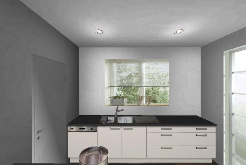

Kein Problem, einer der Gründe, warum wir neben den reinen Alnodateien vermaßte Grundrisse haben wollen. Solche Übertragungsfehler passieren halt immer mal.

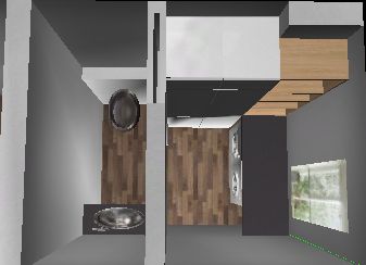

So, ich habe mal den Zugang zum HWR aus der Küche heraus gestrichen. Dafür im Gäste-WC ein Trennwand mit Schiebetür, die in der Wand läuft. Könnte z. B. eine verspiegelte Tür sein.
Ich denke, dass sich dann der HWR sogar besser aufteilen läßt. Planrechts Wama und Trockner mit einer durchgezogenen APL zum Wäsche zusammenlegen usw.
Wand planunten Stellplatz für Staubsauger, Wischer, Bügelbrett usw.
Wand planoben 2x50er Schränke oder 1x60 und 1x40 (kann man z. B. sehr schön bei Ikea aus dem Küchenprogramm mit Innenauszügen wählen). Auf der APL vor dem Schacht dann noch Regalbretter für Fleckenentferner, Waschmittel usw.
In der Küche dann doch Hochschränke :kiss:, dafür aber auch hochgesetzte GSP und hochgesetzten Backofen . Mit Trockenbau umkoffert und eine Nische für den Stand-Alone.
Tote Ecke, dann die Spülenzeile:
- 60er Auszugsunterschrank
- 30er Auszugsunterschrank für Bio/Restmüll unter der APL
full
, unten Stauraum für hohes
- 60er Spülenschrank mit Auszug, dort noch Platz für Gelber Sack Müll/Altpapier und dann hat auch immer noch ein Brett Platz für die küchentypischen Putzmittel.
Apropos, du schreibst untergebaute Spüle .. das erfordert aber eine Stein oder Kunststein-APL und ist normalen Schichtstoffarbeitsplatten nicht zu realisieren. Stein oder Kunststein dürften aber das Budget sprengen.
- 90er Auszugsunterschrank
Die Halbinsel dann aus einem 100er übertiefen Auszugsunterschrank, jede Menge Stauraum. Darauf ein 80er Kochfeld rechtsbündig (davorstehend) eingebaut, damit zur Wand noch gut 20 cm Platz bleiben. Dann noch einen 50er Auszugsunterschrank in Übertiefe. Von der Rückseite der Insel Raumteilerschränke .. Tischdeko, Spiele, Kerzen usw.
Alles mal mit einer typischen Inselhaube.
__________________________ Planoben links, soll da ein Sofa / Fernseher hin? Was stellt ihr euch denn da so vor? Es ist relativ eng in der Ecke.

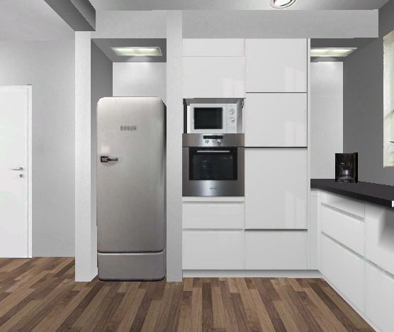

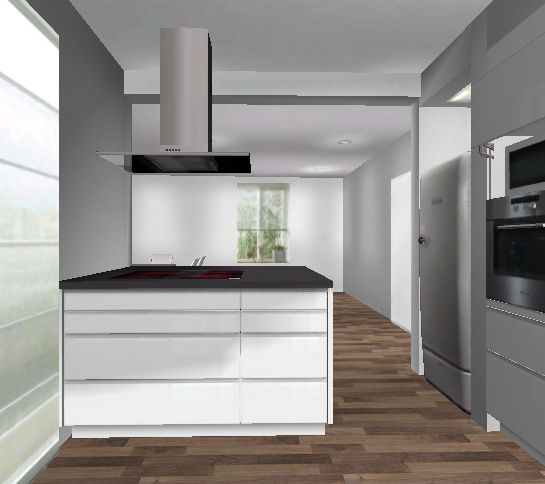

... und hier noch die Alnodateien.
Wow, vielen Dank dafür. Gleich noch die schiefe Wand planlinks korrigiert...
Habe meine Frau noch nicht spontan von der Schiebetürlösung durchs Gäste-WC überzeugen können. Aber Du hast auf jeden Fall Recht damit, dass der HWR dann besser planbar ist. Und man gewinnt dadurch eben die Möglichkeit eine L-Küche zu bauen.
Ich bin allerdings weiterhin nicht so sehr von Hochschränken überzeugt.
Vergessen wir erstmal den Hochbau von GSP, Backofen und Mikro, so wichtig ist uns das nicht.
Planlinks soll in der Tat die "Wohnecke" hin - wobei das de facto eher eine Fernsehecke ist mit Sofa. Da wir, wenn Freunde zu Besuch sind, i.d.R. doch am Esstisch sitzen, braucht diese Ecke auch nicht sooo groß sein. Und ja, wir wissen auch, dass die klein ist. Das ist halt die Crux: Wir brauchen nunmal 4 Schlafzimmer, Bäder... irgendwann wirds eng.
Muss über Deinen Entwurf erstmal nachdenken. Es sind auf jeden Fall interessante Anregungen drin.
Also nochmal: Vielen Dank!
YeOldHinnerk
Die hohen Seitenschränke werden die Optik nicht stören - aber eine Wohltat in Hinblick auf Stauraum sein - und Stauraum ist bei euch ein knappes Gut.
Ich würde auch den Speisekammerzugang möglichst so planen, wie Kerstin es vorgeschlagen hat. Das ist eine gute Lösung. Wir hatten das auch mal in einem Haus so - das stört in der Realität überhaupt nicht.
