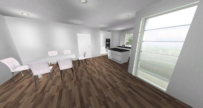

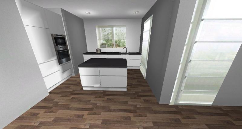

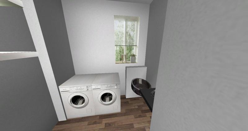

anbei der neuste Entwurf mit dem Alnoplaner. Highlights:
-Eingebaute Hochschränke, dadurch mehr Platz in der Küche
-Jetzt freistehende Insel (macht einfach mehr her :-)
-HWR enthält jetzt auch noch ein Gäste-WC.
Im Plan noch fehlerhaft: Auf die Insel soll eine Platte rauf, die zum Essbereich hin ca. 20-30cm übersteht, so dass man dort mit Hockers o.ä. dran sitzen kann, z.B. fürs Frühstück für die Zwerge.
Ich habe im Alnoplaner übrigens auch immer wieder Probleme mit Fenstern und Türen - diese verschwinden manchmal, ein anderes Mal sind sie denn wieder da. Falls jemand das in meinem Plan zu korrigieren könnte, dass das Problem nicht mehr auftritt, wäre ich sehr dankbar.
Vielen Dank an alle Mitdenker,
YeOldHinnerk

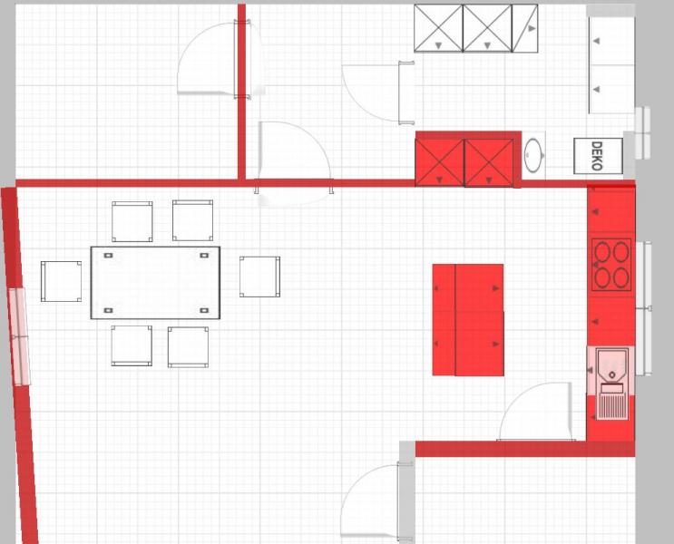

AW: Grifflose Küche in Neubauwhg
Kannst du mal den Alnogrundriss als Screenshot einfügen? Ich weiß nämlich nicht, wo der Platz rund um die Insel herkommt.
Voila.

Ich sage mal so, auf dem WC möchte ich nicht sitzen ..
Kochen jetzt vor dem Fenster?
Die GSP solltest du nach außen setzen und nicht mitten in die Zeile. Stell dir dort mal das Ausräumen vor .. immer um die Klappe rum.
Sieht so aus, als wenn die Insel nur so ca. 80 cm tief ist. Da würde ich dann von Küchenseite übertiefe Unterschränke wählen und nach hinten nur verkleiden. Oder Nägel mit Köpfen und zur Küche hin 60 cm tief, zum Wohnbereich hin diese typische Hängeschrank-Tiefe, was mit APL dann eine Gesamttiefe von ca. 97 bis 99 cm für die Insel ergibt.
Oder, zur Stauraumoptimierung sogar jeweils einen 120er Auszugsunterschrank von Küchenseite und Esszimmerseite. Die Insel wird dann etwas schmaler, aber dafür tiefer.
