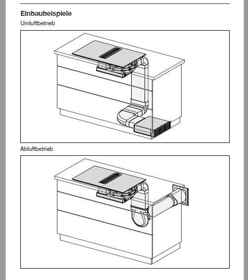

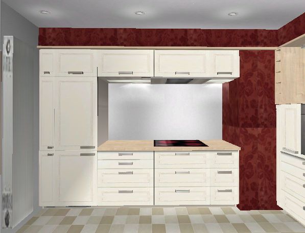

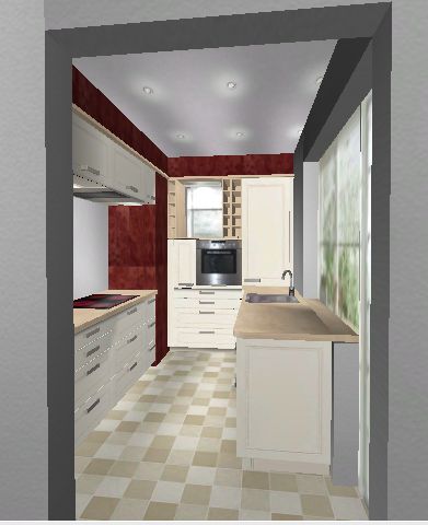

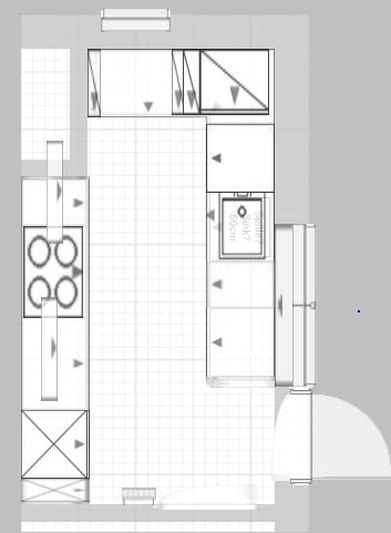

ich habe eben nochmal in deinem anderen thread zu Kochfelder mit Muldenlüfter gelesen. Eigentlich ist das in deiner Küche nicht die beste Wahl. Deine Küche ist nur 220cm breit. Bei Muldenlüftung brauchst du hinter dem Schrank 10cm Platz für die Lufführung. Den Platz hast du nicht. Wenn die Luftführing IM US sein soll, muss jeder Auszug gekürzt werden und die obere Schublade fällt ganz weg. Allerdings weiß ich nicht, wie es ist, wenn man gerade nach draußen abführt.
Warum möchtest du nicht eine gewöhnliche Haube, zB Schräghaube?
Miele zB
