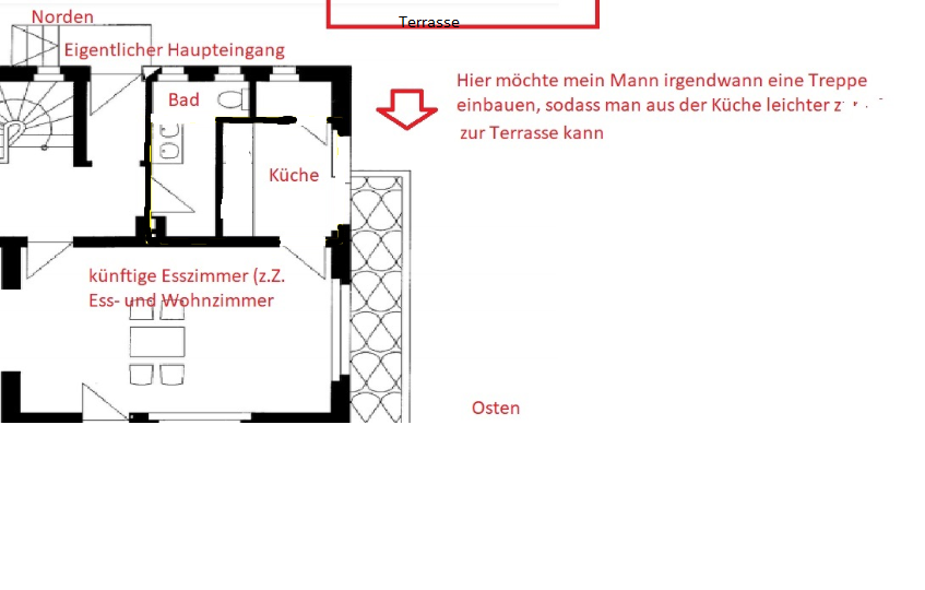

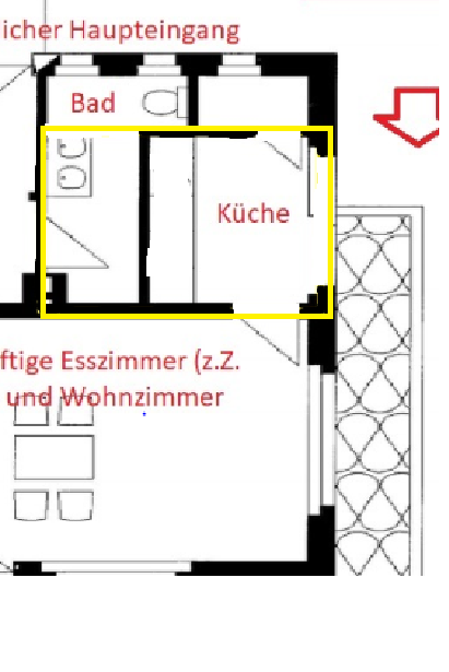

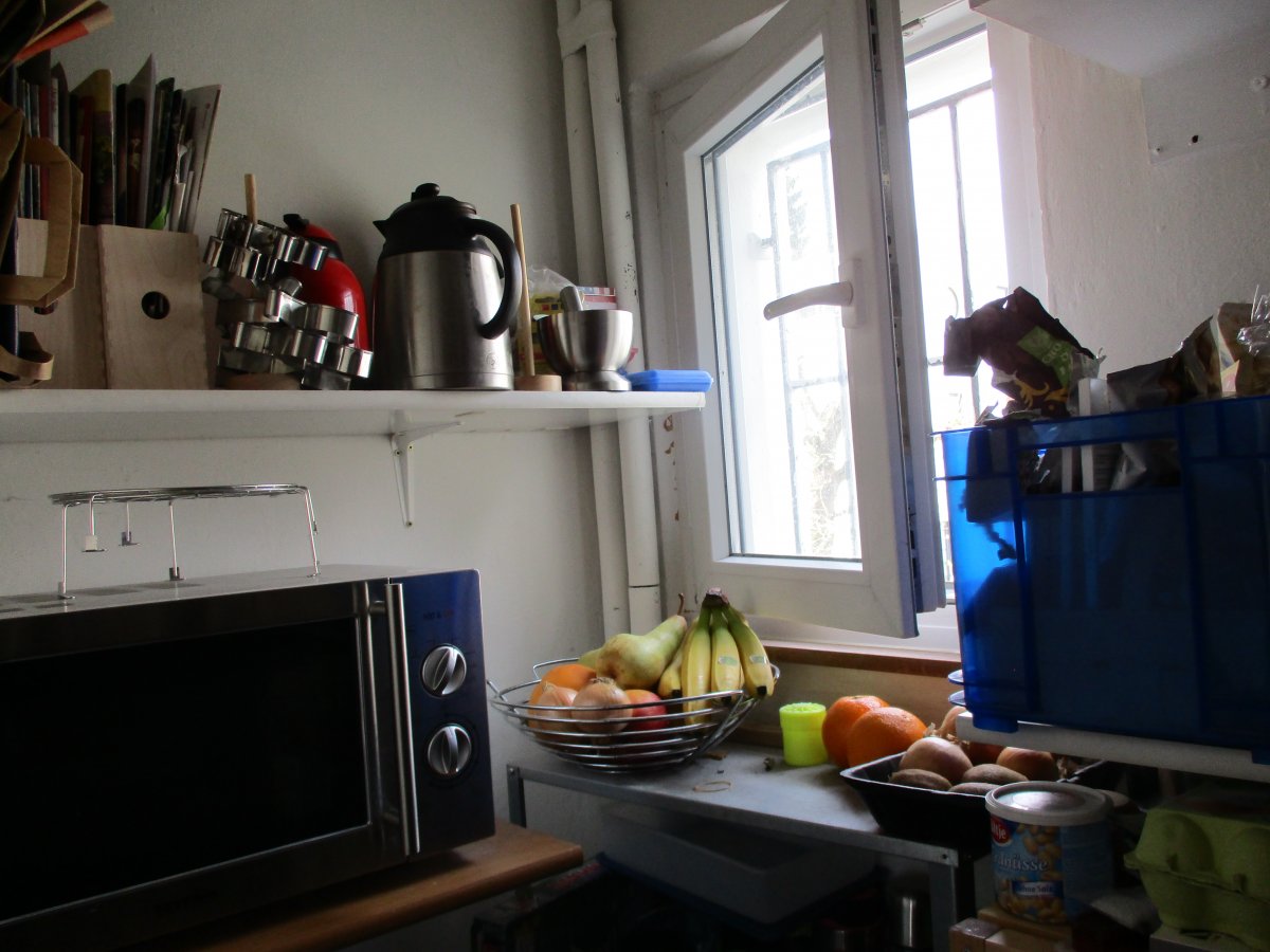

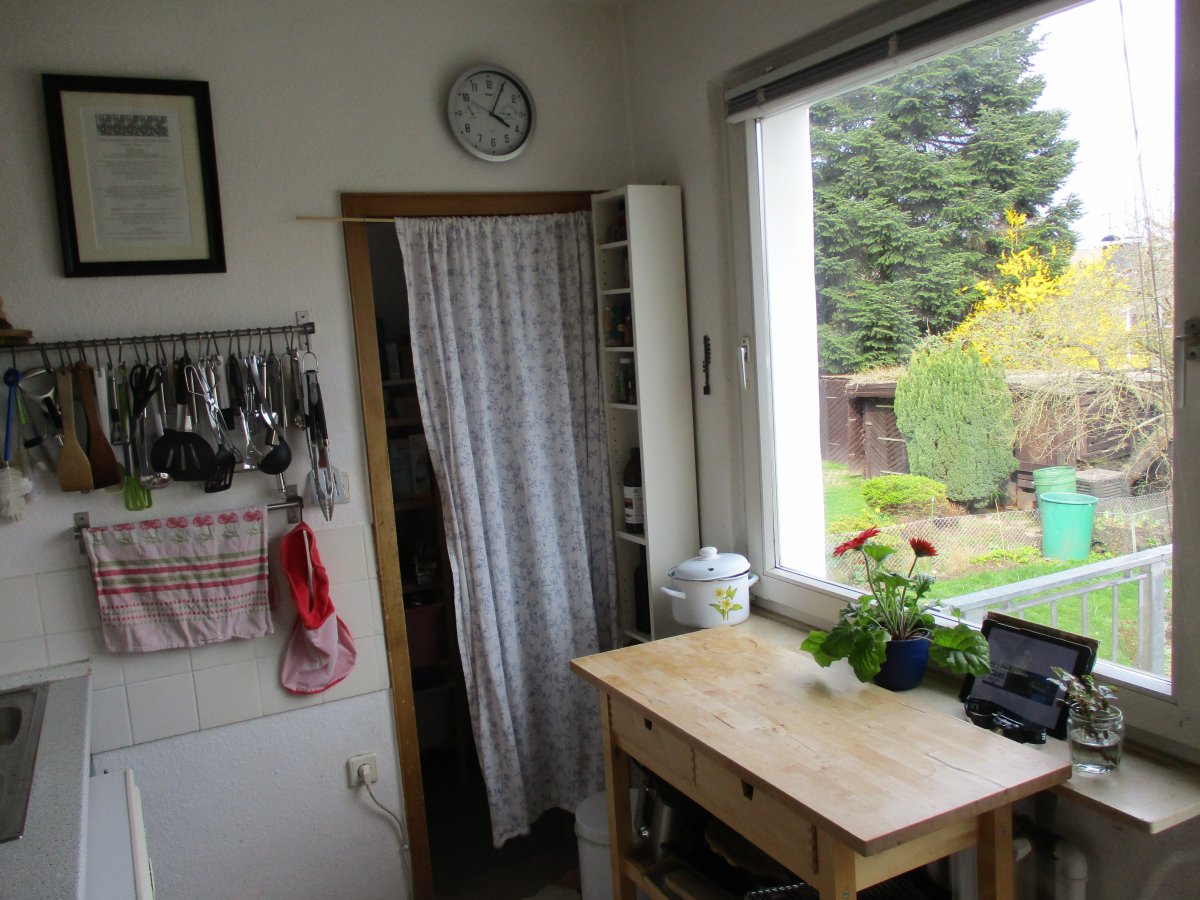

Mein Mann und ich machen uns schon seit einiger Zeit wegen unserer neuen Küche Gedanken und können uns leider nicht so einigen. Obwohl klar ist, dass ich das letzte Wort habe, weil ich fast ausschließlich koche, tue ich mir schwer, die Küche so zu gestalten, dass es ihm nur frustriert. Es sind einige Vorschläge vorhanden, und wir haben einiges mit Profis durchgesprochen. Ich würde mich sehr darüber freuen, wenn ich mit der Hilfe des Forums vielleicht doch eine Inspiration bekäme, die uns beiden gefällt.
Die Wand zur jetztigen Speisekammer wird weggemacht, sodass man ein bisschen mehr Raum, und einiges an Arbeitsfläche gewinnen kann.
Die wirklich schwierige Frage ist wohiin mit der Spüle. Der jetztige Anschluss ist in der Wand rechts von der jetztigen Spüle (58 cm). Es wäre aber kein Problem, einen Anschluss anderswo zu schaffen, da die Waschküche im Keller untendrunter ist.

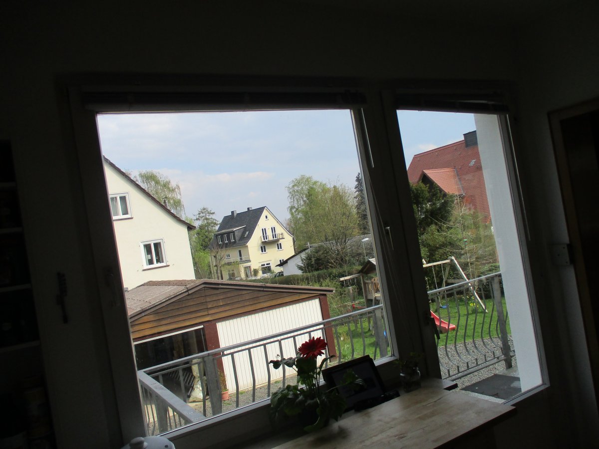

Tür und großes Fenster werden ausgetauscht. Ich würde gerne die Tür nach außen aufgehen lassen, sodass man sie aufmachen/lüften kann, und trotzdem der Weg zwischen Küche und Esszimmer frei ist. Geplannt war bisher ein festes Glaselement wo das große Fenster jetzt ist. Putzen kann man von außen, weil da der Balkon ist. Jetzt habe ich aber gesehen, dass es sein kann, man braucht eine Fensterschaltung????, wenn man Dunstabzug mit Abluft hat? Es gibt auch noch das kleine Fenster im jetztigen Speißekammer.
Die Heizung ist z.Z. unter dem großen Fenster, aber ich tendiere dazu, einen Wandheizkörper an der Wand links vom kleinen Fenster zu machen. Da laufen auch schon Heizungsrohre lang, ist also kein Problem.
Irgendwo möchte ich Platz für ein Besen haben (z.B. mit einer Blende zwischen Hochschrank und Wand), und irgendwo muss ein Trittleiter gestaut sein. (Im Sockel oder auch in dieser "Besenkämmerchen)

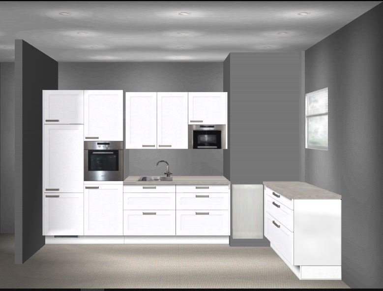

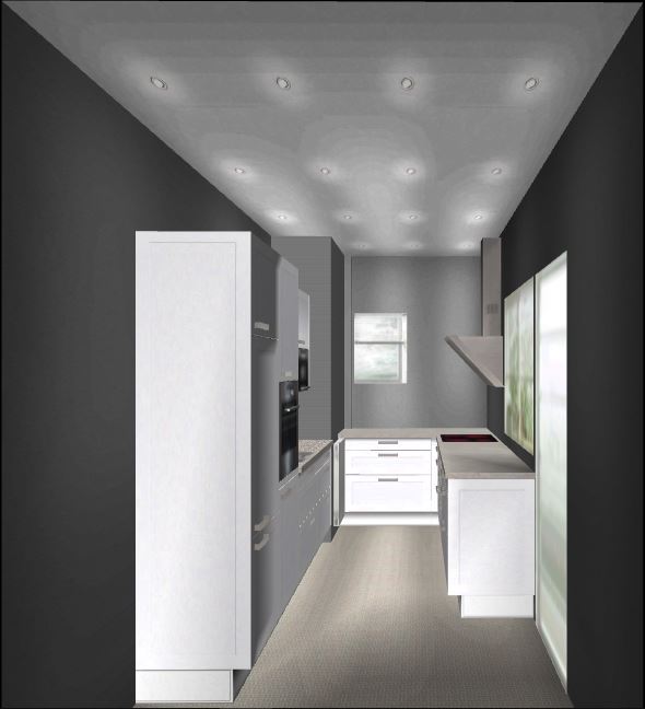

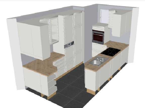

Es sind einige Planungen vorhanden...
In dem Bild mit der gelben Wand sollte die Spülmaschine unter dem Backofen sein. Habe keinen Hochschrank bei Alno gefunden, wo das geht, aber die Idee kam von dem Verkäufer bei Obi, sodass ich weiß, dass es geht.
Die Bilderder Ideen (weiter unten im Thread) sind nicht so genau vom Kochfeld usw. Mir geht es erst darum, eine gründsätzliche Anordnung der Elemente zu erreichen, die optimal ist. Z.B. der Backofen in manchen Bildern ist zu hoch, weil in dem Planer von Nobilia es nicht anders ging, auch wenn der Verkäufer das ohne Problem hinkriegt, für den Fall was zu basteln...

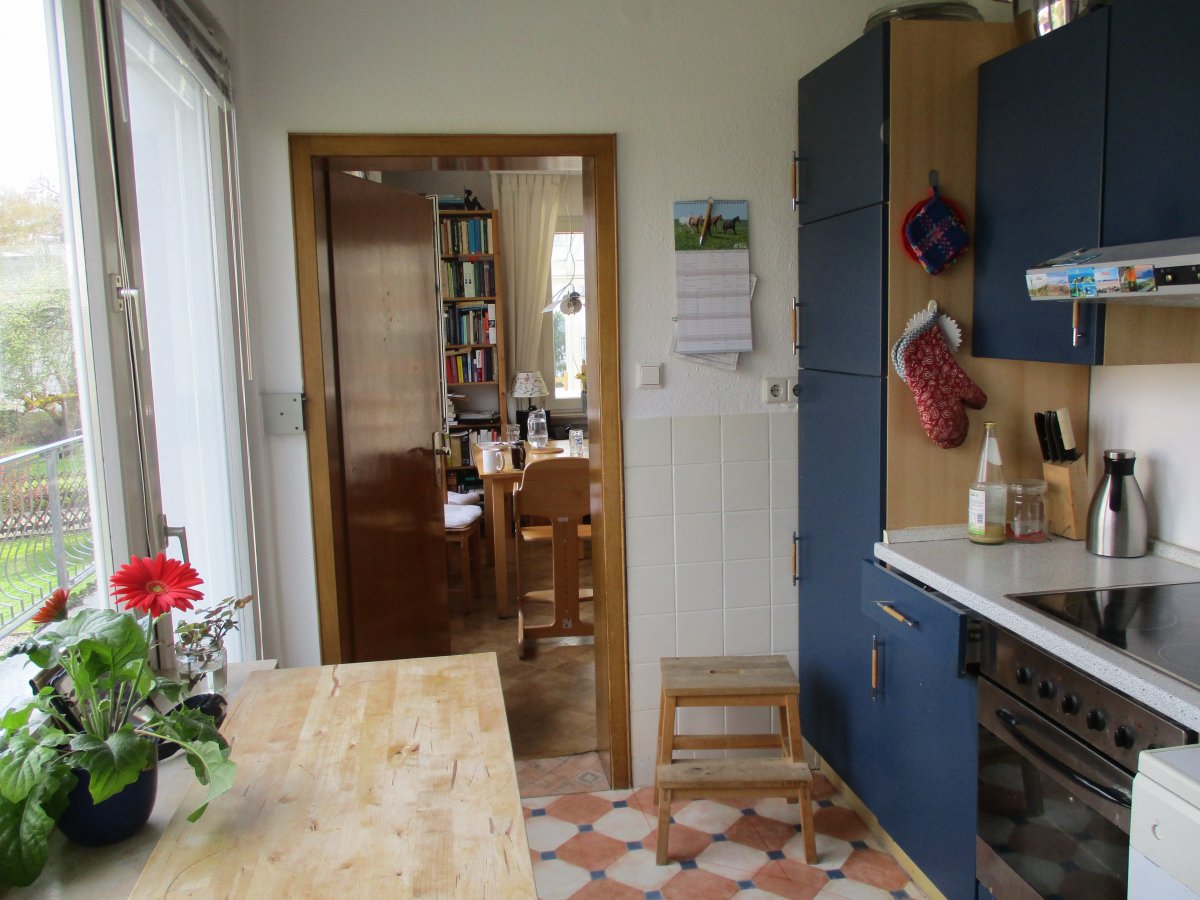

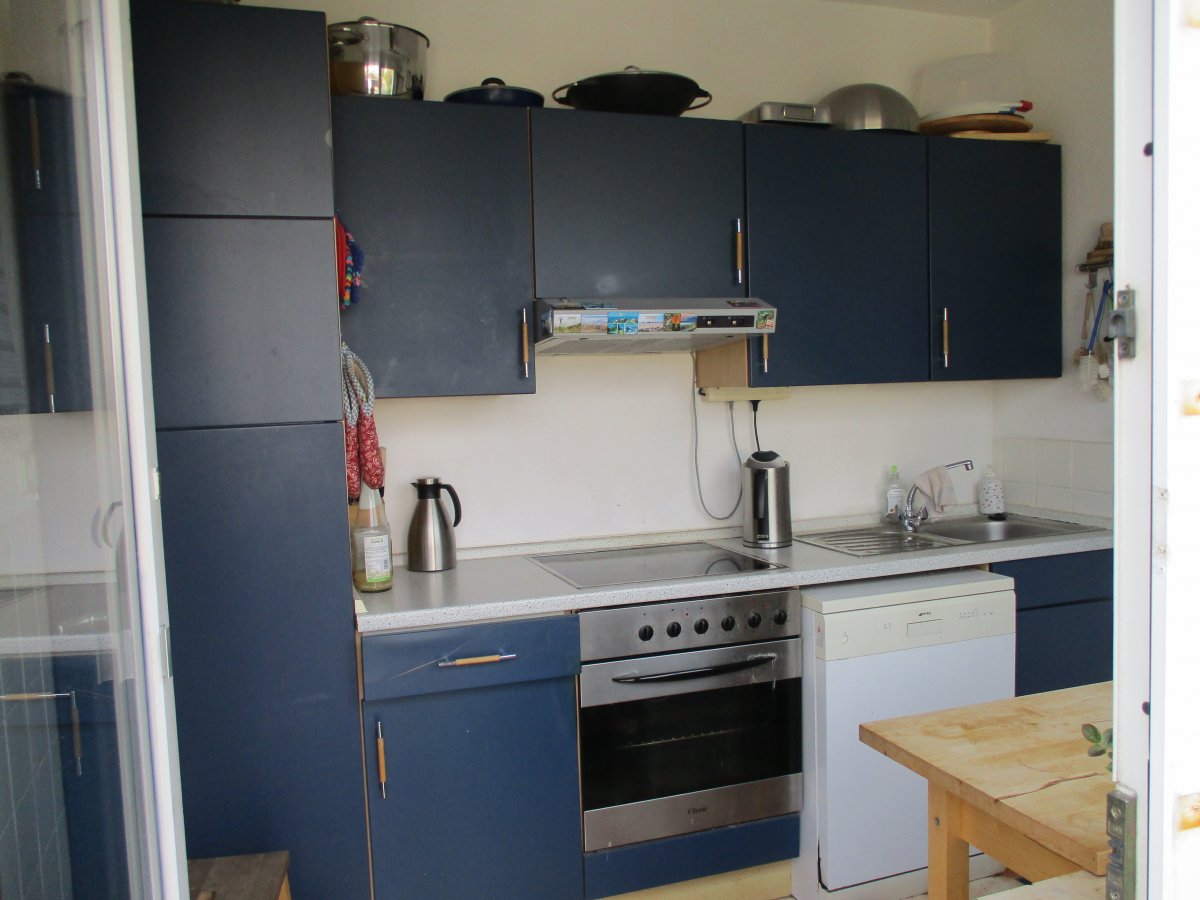

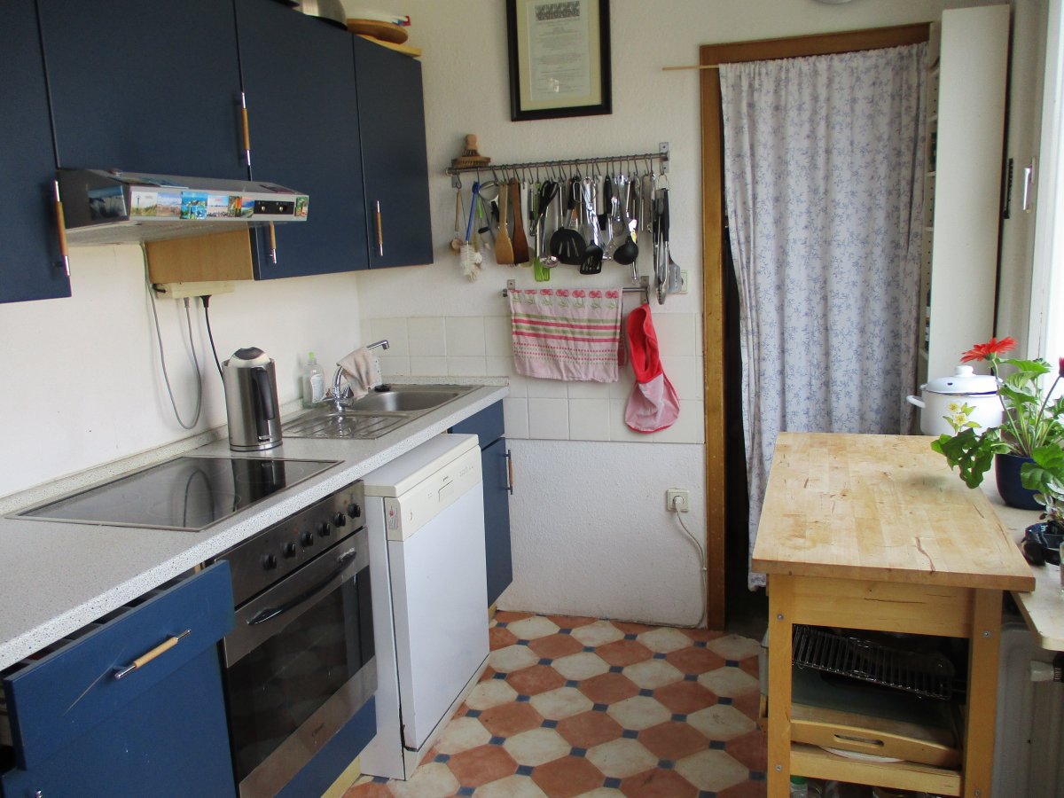

Was stört an der bisherigen Küche und was soll die neue Küche unbedingt können? Warum?: Die jetztige Küche ist viel zu klein; es gibt fast keine Arbeitsfläche--ich habe einen Wagen von IKEA vorm großen Fenster stehen; die Geräte neigen sich dem Ende zu. Die Spüle in der Ecke stört. (Jetzt ist eine Küchenzeile auf der linken Seite: Kühlschrank im Hochschrank, Hängeschrank/Unterschrank , Herd/Backofen mit Umluft unter Hängeschrank, Geschirspülmaschine, Spüle.)

besser vermaßter Grundriss:
1554724343958-png.285400

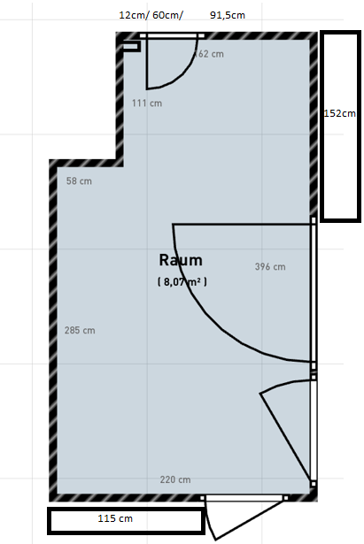

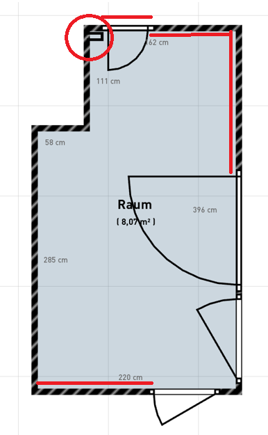

Der Raum ist ja nicht sehr breit, da muss man kreativ werden. Mal eine Frage zu der Toilete. Ist da ttsächlich nur eine Toilette und Waschbecken drin und Tür öffnet nach innen? Einen Teil des Toilettenraums könnte man in die Küche integrieren?
Wir brauchen einen komplett vermaßten Plan, bitte ergänze die Wandstücke in rot.
Zu deinen Vorschlägen.
Es ist besser, wenn du jeder Planung einen separaten post gönnst, dass man sich darauf beziehen kann.
Die Planung mit den schrägen Eckschränken ist weniger sinnvoll. Man kann gerade mal 2 Regale darin vorsehen, an den hinteren Teil kommt man ganz schlecht ran.
Der HS mit BO sieht zumindest in den Bilder sehr dominierend aus.
Insgesamt würde ich die Küche so schlicht/ruhig wie möglich gestalten, weil derschmal ist.

Ist das besser? Die Zahlen oben ergeben nicht ganz 162, weil die Heizungsrohre minimal von dem Fenster laufen. Sie sind z.Z. mit Schaumstoff isoliert, und sind zusammen ca 12x7 cm von den Wänden.
Nein, leider geht nicht mehl als die Speisekammer integrieren. Das Haus wurde damals (1962) anders gebaut, es gab nur eine Gästetoilette im Erdgeschoss. Die damalige Küche ist hier in gelb:
285401
Als das Haus in 2 Mietswohnung geteilt wurde--eine Teilung die wir nun weitgehendst zurückbauen--wurde ein Stück der Küche geklaut um ein Bad in dieser Etage zu einrichten. Wir haben dann künftig zwar das Bad im Obergeschoss, möchten aber trotzdem das Bad im Erdgeschoss behalten, da es gegenüber vom Gästezimmer ist und es sein könnte, dass wir künftig wieder eine Mietswohnung abtrennen wollen usw.

die Heizungsrohre bleiben da, weil sie noch ins OG weiter gehen. Da müsste man wissen, wie weit sie in den Raum stehen.
Evelin
14.630
Perth, Australien
wieviel Platz muss man für den Heizkörper an der Badwand in der Tiefe vorsehen? 10cm?
Ja, der Klempner war schon da wegen des Angebots und meinte es musste mit einem 90er Eckschrank und einem 60 Herdschrank noch gehen. Wenn man aber den Backofen anderswo setzt, könnte man den Unterschrank möglichst nah an der Wand bringen und einen breiten Heizkörper oben drüber. Die Heizung in der Küche wurde bisher selten gebraucht. Ich denke, wenn das Fenster und die Tür ersetzt sind, wird es nur noch besser, und so einen Handtuchhalter würde dann reichen.

egal welche AP, der gezeigte Spülstein ist viel zu groß für die Küche. Auch wenn die Etage vielleicht mal vermietet werden soll, würde ich keine Holz AP einplanen.

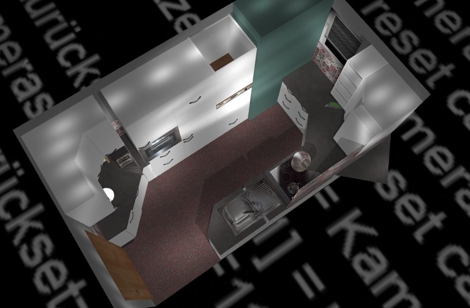

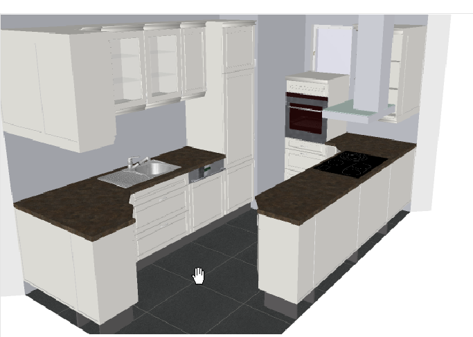

Hier mein Vorschlag.
der GSP ist unterhalb des BO.
Die US auf der Spülenseite sind beide 80cm breit. Die anderen US sind 90cm breit, dazwishen ist ein 45er US, in die obere Schublade passt ein Allesschneider.
Übrigens macht es keinen Sinn planoben rechts hinter der DAH OS zu hängen, man kommt nicht ran, weil die DAH im Weg ist.
Platz für einen Besen habe ich keinen gefunden.
Ich plane mit der V15b, die man im downloadbereich runterladen kann. Mit der V17/19 kann man meine Planung nicht öffnen.

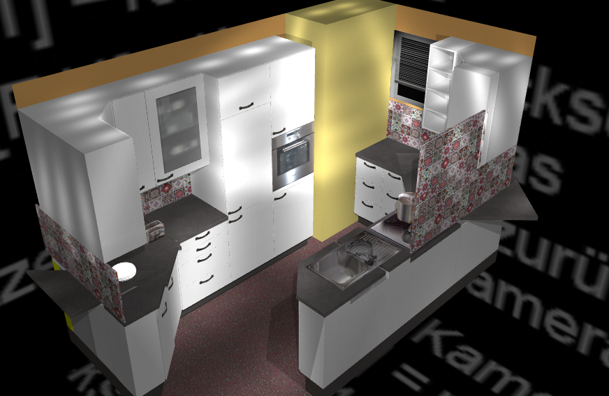

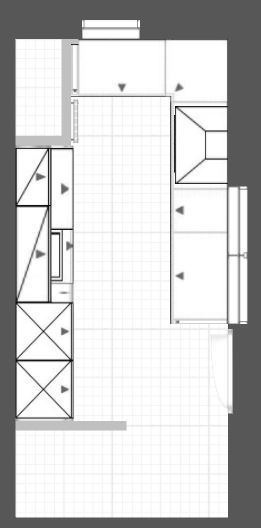

Planung rot/A.
Die jetztige Spüle mag ich gar nicht in dieser Ecke, und diese Planung kommt nicht weit genug davon... Ich habe Sorge, dass ich da stehe und mich drüber ärgere, immer wenn ich dran stehe. Auch die Ecke hinten links ist etwas unnutz, wegen des Backofens. Mein Mann mag diese Lösung mit Backofen, aber ich finde's halt nicht so schön.
Für die Mikrowelle (eigentlich wollten wir kein Einbaugerät sondern die alte irgendwo hinstellen) ist auch hier bedingt Platz--eventuell könnte sie neben dem BO stehen.
Vitrinenschränke halte ich auch für unpraktisch, aber mein Mann mag sie gerne...
Man könnte hier vielleicht einen ausziehbaren Tisch in der APL vor dem Fenster einbauen. Dann könnte man dort in sitzen arbeiten.
Vorne links ist ein Apothekerschrank . Ich finde es etwas einladender, wenn nicht um die Ecke bis zur Tür bebaut wird, aber den Stauraum können wir gut gebrauchen. Ich versucht Plastik in der Küche zu vermeiden, aber Glasschüßeln und Restedosen nehmen viel mehr Stauraum im Anspruch!

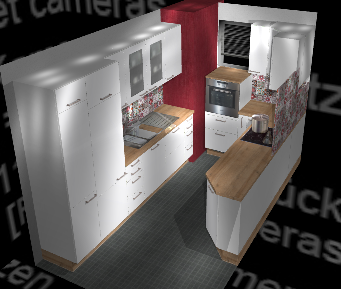

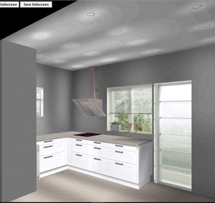

Planung gelb/B
Ich wollte immer die Spüle hierhin haben. Alle meiner Freundinnen, die regelmäßig kochen, sagen sofort, dass es eine gute Idee ist. Der Verkäufer in Küchenstudio war nicht so begeistert von der Idee (man würde nicht mehr so viel an der Spüle stehen) und mein Mann würde der APL vorm Fenster nachtrauern. (Auch wenn ich zB so ein Brett kaufen würde, das auf der Spüle passt und dort weiterhin schnibbeln würde.)
Die GSP ist hier unter dem BO. Gab kein passender Schrank im Software.
Die diagonale Eckschrank finde ich eigentlich schön, aber höre auch weiterhin die Nachteile an...
