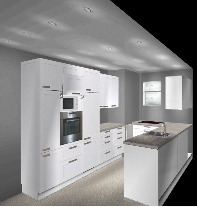

Fertig mit Bildern Gibt es doch die eierlegende Wollmilchsau?

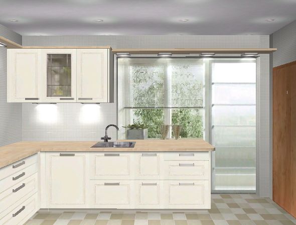

Habe die Idee mit der Spüle nicht ganz in der Mitte vorm Fenster aufgenommen. Gefällt mir ganz gut, aber das eingebaute Fenster nicht so sehr. Habe es doch versucht, mit dem Herd am Ende. Aber wird es zu eng? Vorteil ist, dass man den Schrank minimal nach vorne rucken kann, um Abluft nach unten. Habe mir heute zeigen lassen, was bei Bora Classic z. T. da verloren geht. Fand ich nicht schlimm.
Hier hat die Mikrowelle einen guten Platz.
Der Kühlschrank ist etwas weit weg und nicht optimal platziert, aber dafür nah am Esszimmer, etc, wenn es ums Abendbrot rausholen geht.
Der Unterschrank ganz rechts an der linken Wand müsste allerdings etwas anders sein, weil der Wasseranschluß für die GSP dort ist. Am liebsten wäre mir da, dass man oben Schubladen hätte, und unten drunter dann eine Drehtür (bzw die 2 Auszugfronten zusammengedubelt als Tür, wegen der Symmetrie), sodass man mindestens ein Teil des Platzes nutzen kann. Ansonsten wäre die Auszüge einfach stillgelegt, die Fronten als Blende dran gemacht.

Ich würde etwas ruhiger planen.Las mal die ganzen Schrägen /Glasfronten etc weg.
Der Raum hat genug Leben durch die vielen Fensterflächen /Tür und Vorsprung.
Wo ist der GSP? Ah sehe, auf der anderen Seite.
Verstehe deinen letzen Absatz nicht. Ich sehe viele schmale US, dh wenig Stauraum .

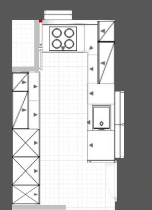

@Evelin: die gelbe Stelle zeigt der Wasseranschluß für die Spülmaschine. Die GSP kann nicht ganz rechts, genau deswegen. Und wenn man da die GSP neben dem BO setzt, und große Auszuge im Schrank beim Anschluß, dann verliert man umso mehr Stauraum, wenn die Auszuge nicht "echt" sind... Man könnte sie vielleicht als Klappe dann bauen und Wok und co dort unterbringen...

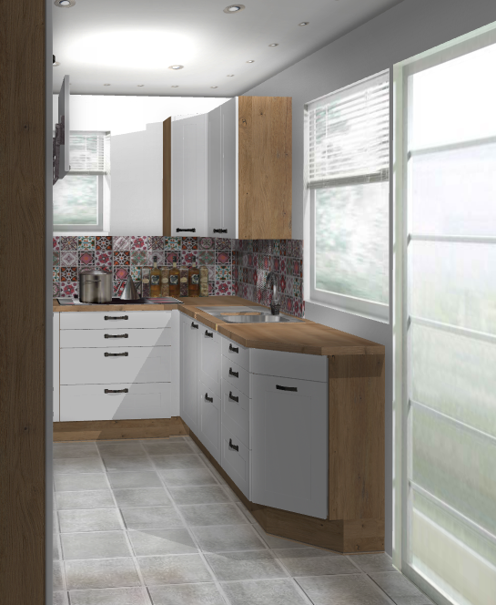

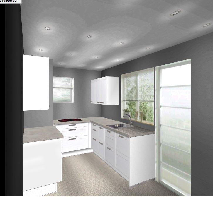

Habe versucht, Schräge/Vitrine usw raus. Dann gibt es auch unter dem Fenster einen breiten US. Frage bleibt aber, ob es mit dem Herd dort gut ist...

und wie kommt man an den Wasseranschluss bei deiner Planung, wenn man die GSP reparieren, austauschen will?
in der Checkliste steht
also doch nicht, darauf basierend habe ich meinen Plan erstellt.
was meinst du mit "bei BORA " geht nicht viel STauraum verloren? Wenn du Platz hinter dem US lässt, geht dieobere Schubalde verloren. Wenn du keinen Platz dahinter läßt, sind die Ausz:uge darunter nur 38cm tief. Da passt nciht viel rein. Man che wußten dass nicht hier, und waren verärgert, als die Küche stand und man kaum was in die Auszüge reinbekommt. Kommt aber auch darum an, wieviele Töpfe und Pfannen du hast.

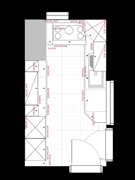

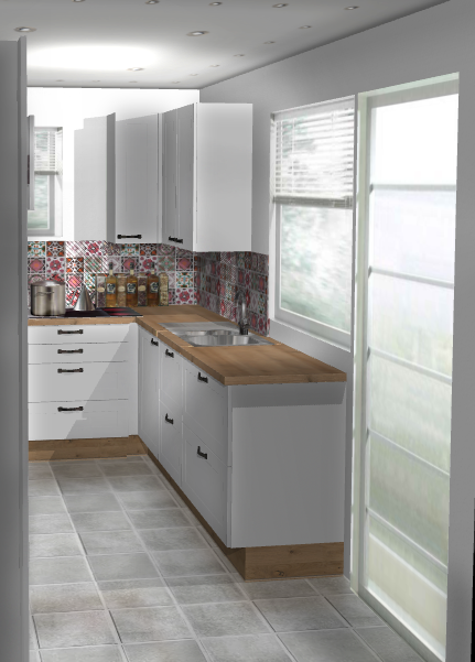

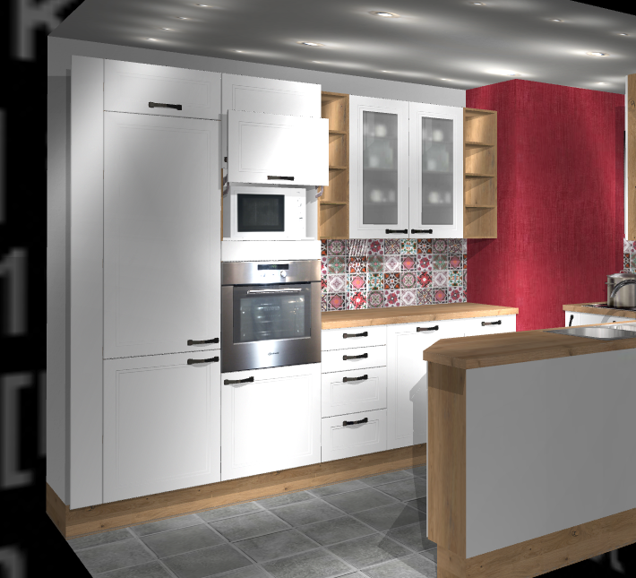

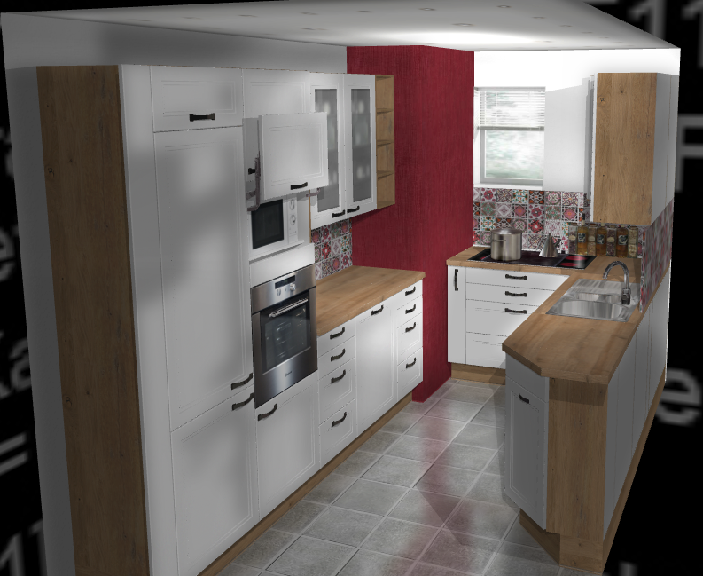

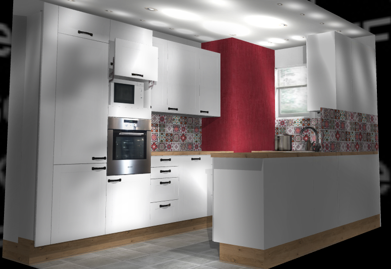

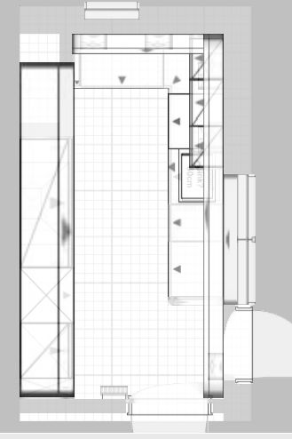

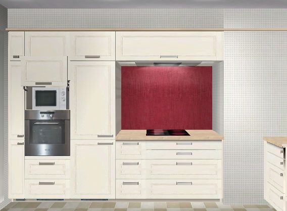

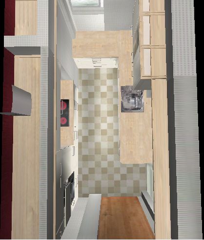

So, jetzt nochmal eine angepaßte Variante:
Planlinks .. von planunten nach oben:
  • 20 cm Nische mit Frontmaterial für Besen, Trethocker. (So etwas habe ich bei Freunden von mir auch schon mal gemacht, Leiste an der Wand, dort Türanschlag befestigt.
  • 60 cm Schrank - 2 Auszüge, Backofen , Klappfach für kleine Standmikrowelle, Stauraum für größere selten genutzte Teile obendrüber
  • 60 cm Kühl/TK-Schrank
  • 40 cm Auszugsunterschrank
  • 100 cm Auszugsunterschrank für 60 cm Kochfeld linksbündig eingebaut
  • Unterschränke mit Schrankfachreihe in Kopffreihöhe analog andrej, Johaenes aus *Decken-DAH, Links und Bild im Lexikon *, damit keinerlei Platzverschwendung in Unterschränken.
  • Obendrüber bis Decke abgekoffert.
  • Abluft könnt nach planoben in Trockenbau verkleidet durchs Gäste-WC nach außen gehen.
Planrechts von planunten nach oben über die Ecke:
  • 60er Auszugsunterschrank mit ca. 5 bis 8 cm nach planunten überstehender nach vorne abgerunderter Arbeitsplatte
  • 40er * MUPL *
  • 60er Spülenschrank für Spüle wie z. B. ETAGON 6
  • 60er GSP
  • tote Ecke
  • 90er Auszugsunterschrank
  • Jetzt noch Hängeschränke dazu und rundum vielleicht über die Fenster auch ein Bord, in das gleich Beleuchtung integriert werden kann.
Vorteil, wie man in der Aufsicht sieht ... Spüle noch halb am Fenster, Wasserhahn in keinem Fall ein Problem und, man kann die APL als Fensterbrett in die Fensterlaibung laufen lassen und hat dann auch in dieser schmalen Küche eine schöne Vorbereitungsarbeitsfläche, die auch mal etwas tiefer als 60 cm ist und damit auch ideal zum Backen, und weil am Rand, können da auch die Kinder gut mitmachen.
Am kleinen Fenster dann Abstellfläche für Küchenmaschine/Allesschneider etc.
Der Platz rund ums Kochfeld ist etwas enger, sollte aber ausreichen. Den Wasseranschluß an der Badezimmerwand würde ich komplett zurückbauen. Kosten sollte das nicht zuviel, Wasseranschluss für die planrechte Seite wird ja eh gesetzt und da wird im Spülenschrank die GSP mit angeschlossen.
Zu Stauraum, Stauraumplanung etc. gelten meine Ausführungen in Beitrag 39 weiterhin.

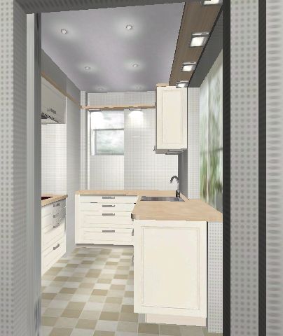

@KerstinB : danke erstmal! Heute war ein sehr voller Tag, weshalb ich erst jetzt reagiere. Könntest du mir verraten, welche Version des Alnoplanners du benutzt? Dann könnte ich die Küche mir noch näher anschauen bzw. die Farben und so so anpassen, dass ich sie besser vergleichen kann. Ich glaube mir würde eventuell doch eine andere Art Dunstabzugshaube besser gefallen, oder doch etwas tiefere Schränke mit eingebautem Lüfter.
Könnte man die GSP näher zur Tür auf der Seite setzen? Dann wäre das Geschirr zum ein/ausräumen viel näher zum Esszimmer?
Ich bin k.o. und werde wahrscheinlich erst morgen wieder hier sein.
Im Dateinamen steht 12b ;-) ... gibt es im Downloadbereich noch.
tarheel_20190408_kb2_12b_ansicht3-jpg.285576
Du könntest die beiden 60er tauschen, dann brauchst du rechts aber eine bodentiefe Wange und, ich finde so, kann man das Geschirr vom Esszimmer gut vorm Fenster abstellen, dann an der Spüle Reste ausgießen oder Krümel in den Müll streifen und nach links das Geschirr in die GSP.
Es sind ja nur ca. 1,5 m, die man zum Wohnbereich mehr laufen muss. Und, ich würde ja Alltagsgeschirr etc. doch in der Küche unterbringen ...* Stauraumplanung *

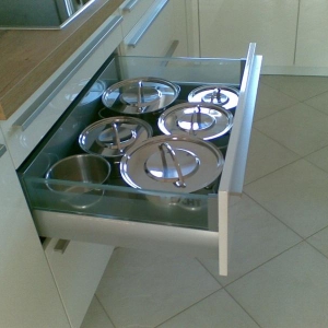

Ein 80 cm breiter, 2 Raster hoher Auszug aus meiner Küche:
full
2x12 Suppenteller, 1x15 Essteller usw.

tarheel_20190408_kb2_12b_ansicht2-jpg.285577
Unterkante der Schrankabkofferung für die Decken-DAH wäre hier bei ca. 190 cm.
@KerstinB : das macht Sinn, dass die GSP sozusagen hinter der Spüle stehen sollte...
Für das Geschirr wird glaube ich wirklich wenig Platz in der Küche selber sein. Wir haben quasi nur Alltagsgeschirr, aber dann gleich 20 Teller. Ich packe das lieber ins Esszimmer, aber eine neue Stauraumplanung mache ich noch (habe schon bevor ich hier im Forum war mal gemacht).
Wegen der DAH: Vielleicht sehe ich es anders, wenn die Farben angepasst sind, aber es gefällt mir einfach optisch nicht so sehr... Und solche Klappen mag ich auch nicht gerne, weil ich--wenn ich überhaupt dran komme--nicht mehr zumachen kann. Deshalb wäre mir einen etwas höheren (bzw tiefer hängenden) Hängeschrank mit Drehtür mir lieber.

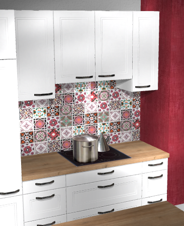

Ginge es so in etwa? Ich finde keine andere DAH Möglichkeiten im Planner.
285660
@Evelin ... an 190 cm Unterkante kommt man auch mit 160 cm Körpergröße problemlos zum Entnehmen der Filter ran ... deshalb bin ich ja so ein Fan solcher Lösungen. Absolut kopffrei auch für größere Personen und dennoch einfach in der Pflege.
@tarheel .. hinter die Klappe bei der DAH paßt eher nichts. Das ist nicht als Stauraum gedacht, sondern als Verkleidung für Motor, sonstige Technik und Kanal der DAH.

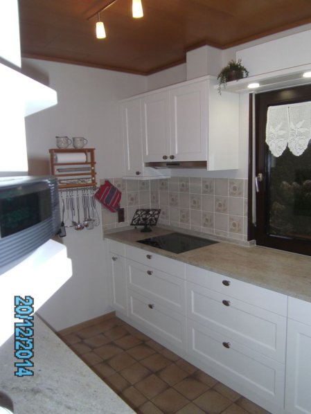

Und ja, es gibt auch Flachschirmhauben .. z. B. von Berbel sehr zu empfehlen. In der Küche meiner Mutter sieht das so aus:
full
full
... und die restlichen Bilder
Praktischer finde ich aber die integriert eingebauten *Decken-DAH, Links und Bild im Lexikon *
Warst du dem Link mal gefolgt und hast dir auch die Bilder angesehen? Bilder Decken-DAH
