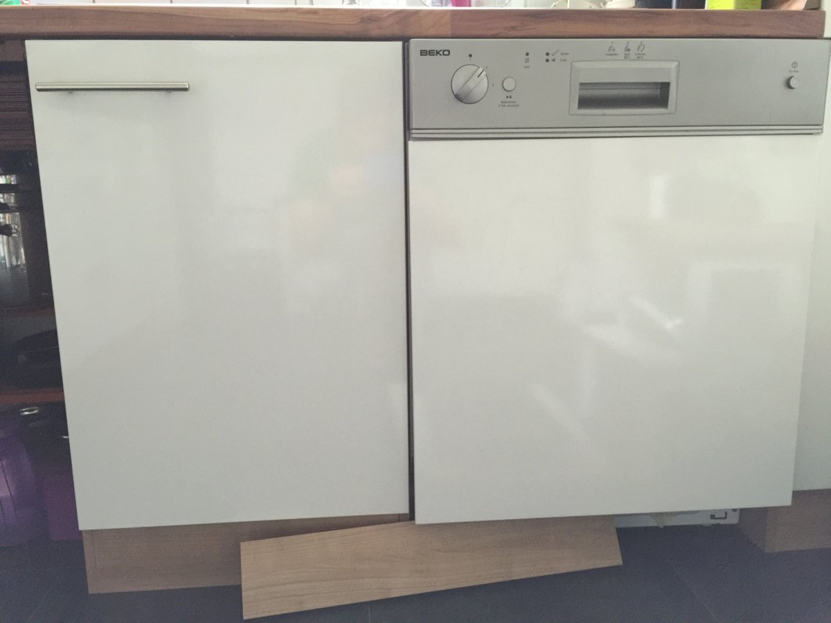

Mach doch mal ein Foto der Situation, dann kann man besser sagen, was du messen sollst.
Korpus ist der Schrank selber ohne Sockel und Arbeitsplatte. Und die Höhe braucht man wg. der Front.

Das lose Brett welches dort liegt ist der Sockel.
Für eine vollintegrierte Spülmaschine bräuchte man eine Front wie an dem
Schrank der links neben der Spülmaschine steht.
Eine teilintegrierte Maschine wie bisher wäre die einfachste Lösung.

Genau,du hast zwei Varianten.
1.Kauf wieder eine teilintegrierte Maschine und verwende die vorhandene Front.
2.Nimm eine vollintegrierte und ergänze die jetzige Front um ein angearbeites Blendstück aus Plattenmaterial.Oder besorg eine neue Front.Breite wie die vorhandene,Höhe wie linke Nachbarfront.

Du hast die Fragen von Kerstin auch nicht beantwortet;-)
Du schreibst einmal von 818mm und einmal von 825mm- sollte
dies die Nischenhöhe sein passt deine verlinkte Maschine.
Die Front für diese Maschine darf von 655-725mm hoch sein- hier
müsstest du die Front von dem nebenstehenden Schrank messen.
Dann bräuchtest du noch eine Front in der gleichen Größe wie dieser
Schrank.
