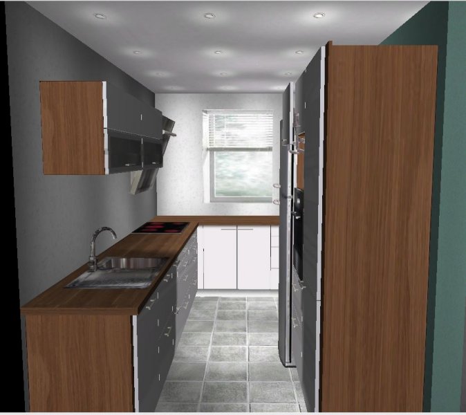

Willst du wirklich den Korpus in derselben Farbe wie die APL? Oder willst du nur z. B. eine Abschlußseite einer Planung so wie die APL-Farbe? Das macht nämlich mit Wangen.
Meinst du aus deiner Küchenplanung z. B. diese Korpusseiten?
Die man ja in Angelikas Planung nur bei Öffnung der Schränke sehen würde?
D. h. doch aber wohl, dass deine APL keine Holzarbeitsplatte sondern eine Schichtstoff -APL mit Holzdekor wird - oder?

Darf man ein Bild einfügen?
Diese Holzumrandung meinte ich.
Und das man bei Arbeitsplatten auch soviel Auswahl am so vielen Materialien hat wusste ich bis jetzt gar nicht :-\
Dachte es gibt nur Holz, Granit und Stein.
Die Farbe im Kastl in mir eigentlich egal weil die sieht man ja eh nicht.
Den Einbaurahmen seh ich den dann beim Kochfeld?
Spüle ist ne Franke Euroform.
Spüle wär mir eigentlich egal ob sie flächenbündig ist oder nicht, nur mein Mann hat jetz endlich das erste mal seine Meinung dazu geäußert :-) und jetz will ich nur wissen ob das machbar wäre.

Das ist Schichtstoffplatte in Holzoptik .. die Wangen ebenso.
Wirst du denn überhaupt bei deiner Planung solche Wangen haben? Da ist doch eigentlich nichts Freistehendes? Solche Wangen sind nicht gerade günstig.

Sie wären eigentlich nur bei den Hochschränken
