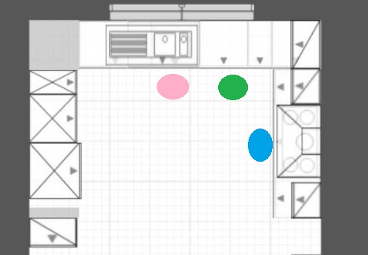

deine Argumentation verstehe ich nicht. Wenn da x Meter Stauraum sind, werden es nicht mehr oder weniger, egal wo der Müll ist.

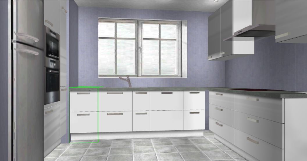

Die Spüle hat 2 Auszüge, oben nicht so hoch für's Putzzeug und unten einen 3 rastigen Auszug. Das ist ein ganz gewöhnlich Auszug, wie bei einem 60er US. Darin würde ich die Dinge verstauen, die ich nicht oft brauche.
Klebe dir den Auszug auf deinem Tisch ab, Innenmasse 52 x 48 und ca 31cm hoch und "befülle" ihn.
Wenn du den MUPL (im U 30cm breit) weglässt, bleiben dir in der Zeile 110cm. Dh, du kannst einen 100er US stellen und die Kochzeile mit 70cm tiefen US bestücken (manche Hersteller haben 70 bzw 75cm übertiefe US. Der 30er MUPL ist ideal an der Stelle, der Platz unten reicht für Ölflaschen.

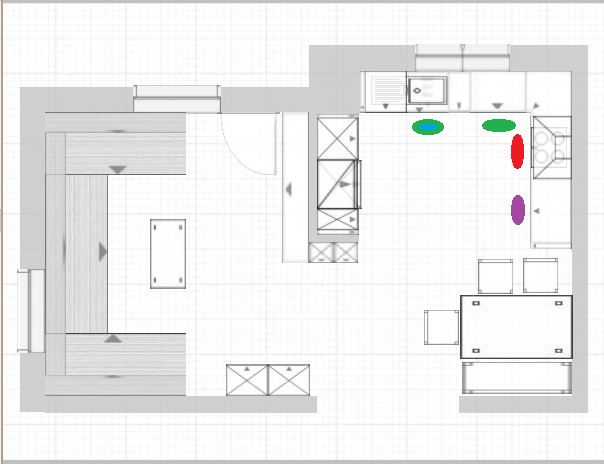

Aber, das L ist für mehrere Personen eher unpraktisch. Im Bild siehst du, wo jemand stehen wird.
Grün + rot stehen Hüfte an Hüfte und blockieren sich die Auszüge. Um mal einen Schuss Sahne aus dem KS zu holen, sind das fast 3m Lauferei vom Kochfeld. Mit dem L entsteht ein Leerraum mitten in der Küche.
