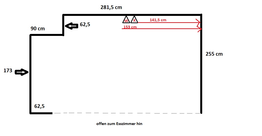

09.05.2016 - neue Küchenmaße
Fenster (planoben) ist 183 cm breit, 121 cm hoch, Brüstung 95 cm vom Boden entfernt,
Abstand zur rechten Wand 76,5 cm

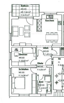

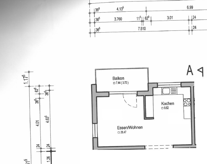

Auf der ersten Seite der pdf-Datei ist der Grundriss von Küche und Wohnzimmer zu finden. Ich dachte, dass die anderen Zimmer ja nichts mehr mit der Küche zu tun haben.
Die Küche ist nach unten hin offen zum Wohn-/Essbereich.

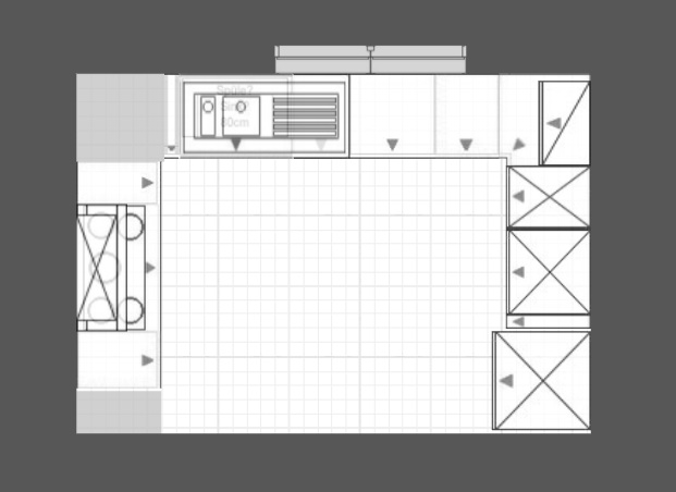

Ich hab nochmal beide Grundrisse hier separat hochgeladen, weil mit dem Alno -Grundriss die Wand neben der Kühlschrank-Nische in der pdf-Datei abhanden gekommen ist.
Danke nochmal vielmals für eure Mühe!

Der Stand-alone ist noch nicht gekauft? Kann man Euch überreden, ein 60cm-Gerät auszusuchen? Dann würde sich z.B. diese Variante ergeben:
Planlinks: Blende, 60cm Kühlschrank, 60cm BO, 30cm Auszugsschrank
Planoben: Blende, Spülenschrank, 40er MUPL , Geschirrspüler , 45cm Unterschrank
Planrechts: Blende, 30er US, 90er Induktionsfeld, 60er US, Blende
Ich hoffe, dass ich die Größe der Nische richtig gedeutet habe :-[ .

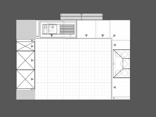

Alternativ könnte man die Kochzeile mit der Hochschrankzeile tauschen, dieses Mal mit dem gewünschten Stand-Alone und einem Aufsatzschrank als Gerätegarage: Alternative I.jpg

Die letzte Idee ist nicht schlecht, aber ich würde paar Sachen anders machen.
Kochzeile wie geplant,
planrechts Vorräte-HS, KS um-/ überbaut, BO Hochschrank , tote Ecke, dann GS, Spüle, Mupl, Rest US.
Ich würde etwas anders machen:
Planlinks 2 gleich breite US, Kochfeld mittig drüber,
Planrechts tote Ecke, BO, KS um-/übergebaut/Vorräte Hochschrank .
Planoben von rechts: GS, Spüle, MUPL, rest US
bsp für umbauten Stand Alone KS

Als wir die Wohnung letzten Monat besichtigt haben, war es noch ein kompletter Rohbau. Außer der Zimmeraufteilung war nichts zu sehen.
Der Boden im Küchenbereich bis zum Wandzipfel (254 cm)wird mit grauen Bodenfließen gefliest. Der restliche Wohn-/Essbereich bekommt Parkett.
Die Nische, in die der Wandzipfel hineinragt, ist 172 (ohne Wanddicke gerechnet). Wie dick die Wand ist, weiß ich leider noch nicht. Ich hab den Vermieter schon um weitere Infos gebeten, aber bisher noch keine Rückmeldung erhalten.

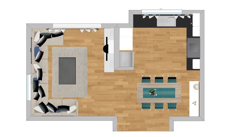

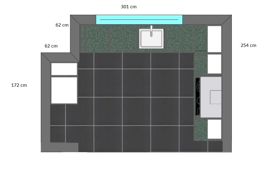

Anbei ist der Grundriss der gesamten Wohnung und mein gedachter Plan auf roomsketcher (Boden im Küchenbereich: graue Fliesen, Rest: Parkett).
Ich freu mich über jeden Rat von euch!!!
Danke euch für eure Hilfe!
So eine riesige Wohnlandschaft plant ihr? Das erschlägt total den kleinen Raum.. Ein L würde doch besser passen, kurzer Schenkel vors Fenster neben der Balkontür. Gegenüber TV, an die Wand planunten moderne Vitrinen oder Sideboard z.B. fürs gute Geschirr.
So wie das Sofa vom Programm eingezeichnet ist, entspricht es nicht den realistischen Maßen. Zeichne mal ein 2x3m Sofa maßstabsgetreu in deinen Grundriss mal rein, Sitztiefe von den modernen Lümmelsofas ist 90cm-1m.
Das Sideboard und der Tisch so wie du diese eingezeichnet hast, kann man nicht stellen, wie willst du denn am Tisch vorbei in die Küche. Ich würde an euren Stelle einen kleineren Tisch wählen, der für den Besuch sich ausziehen lässt.
ich denke, dass der Raum insgesamt nicht schlecht ist.

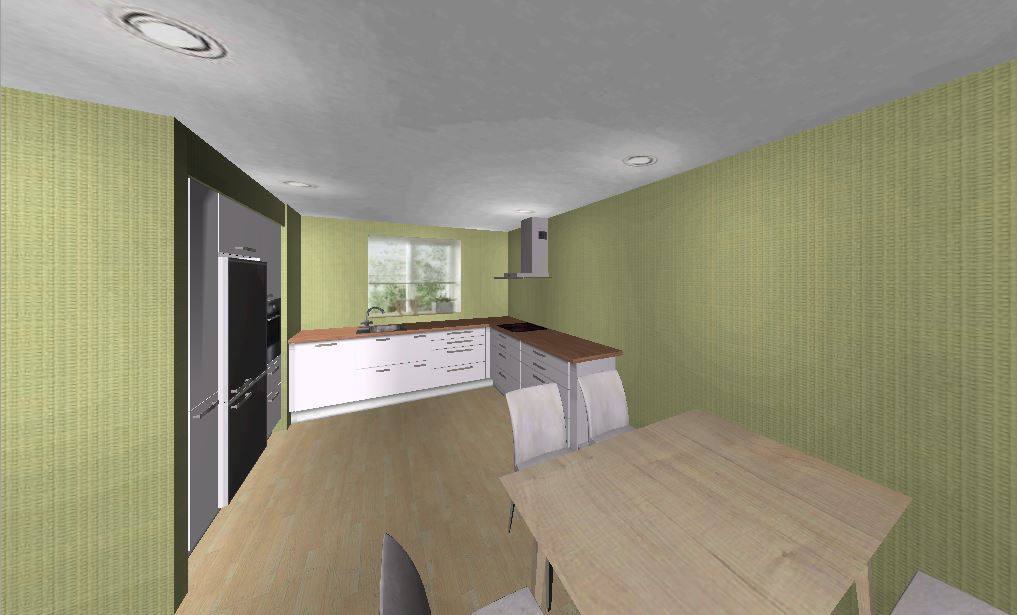

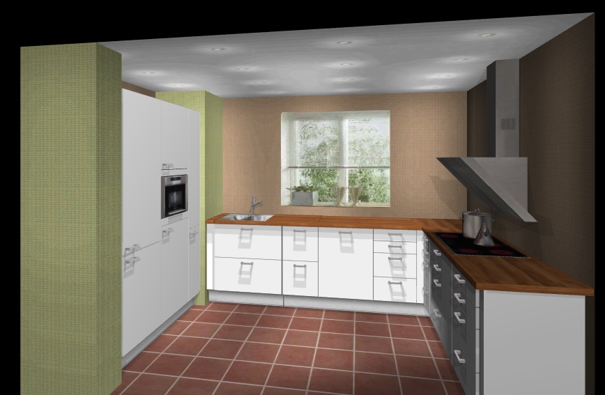

Hier mal 2 Beispiele, wie man es machen könnte. Die AP Höhe ist noch nicht angepasst.
V1 - U Form
  • Ratlos_Evelin_PLAN1.KPL
  • Ratlos_Evelin_PLAN1.POS
V2 - L + Halbinsel
mehr Stauraum, Inseltiefe 80, übertiefe US, 180cm lang + Blenden, DAH teurer.

Vielen, vielen Dank für eure Vorschläge. Ich bekomme wirklich ein schlechtes Gewissen, weil ihr euch so viele Mühe für meine Planung gebt.
Die Idee mit dem ausziehbaren Tisch find ich ganz gut. Manchmal sieht man vor lauter Bäumen den Wald nicht. Eine simple aber doch effektive Lösung.
Auch euer Vorschlag mit dem umbauten Kühlschrank sieht gut aus.
Ich denke ich bevorzuge aber doch die U-Variante, anstelle der Insel. So wirkt das ganze etwas offener und weil wir gerne zu 2 in der Küche arbeiten, ist der Platz bei der U-Variante doch etwas mehr gegeben.
Wir haben uns nun lange mit dem MUPL beschäftigt, aber uns leider leider gegen einen entschieden, da wir dadurch weniger Stauraum hätten. Unsere erste Priorität ist möglichst viel Stauraum und Arbeitsfläche. Das der Müll unter die Spüle kommt, ist zwar taktisch nicht so ideal, aber man bekommt dadurch mindestens noch 2 Auszüge mehr um darin Sachen zu verstauen. Gerade auf so engem Raum, kämfe ich um jede Schublade.
Ich habe auch schon euren Vorschlag umgesetzt und die Spüle ganz an den Rand gesetzt. Zwar hat man eine tolle große zusammenhängende Arbeitsfläche, aber in der Ecke fühlt man sich total eingeengt und trist.
Habt ihr sonst noch Vorschläge wie man den Stauraum und die Arbeitsfläche möglich optimieren könnte?
