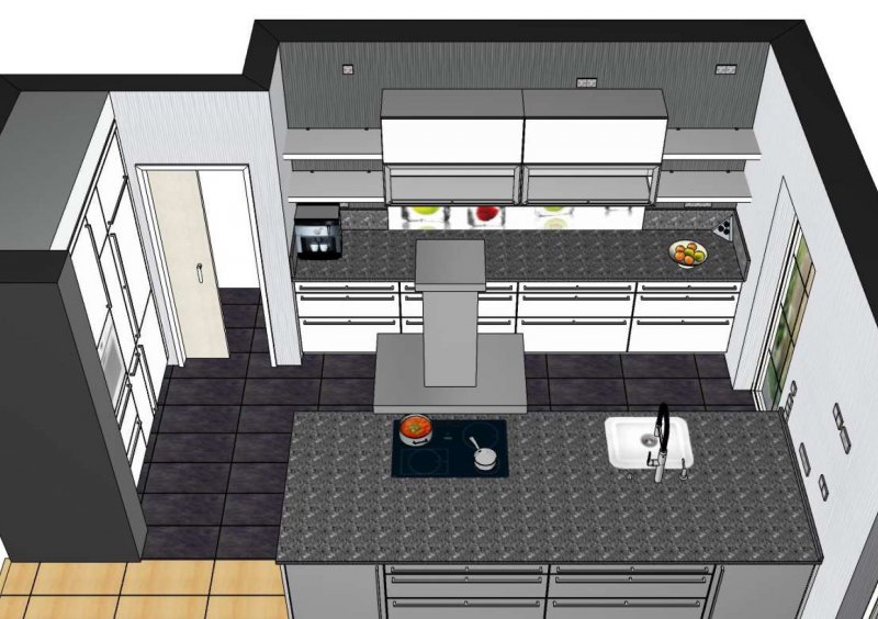

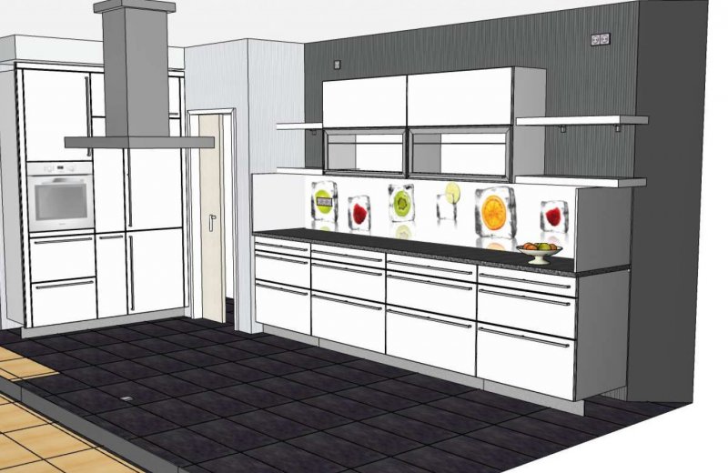

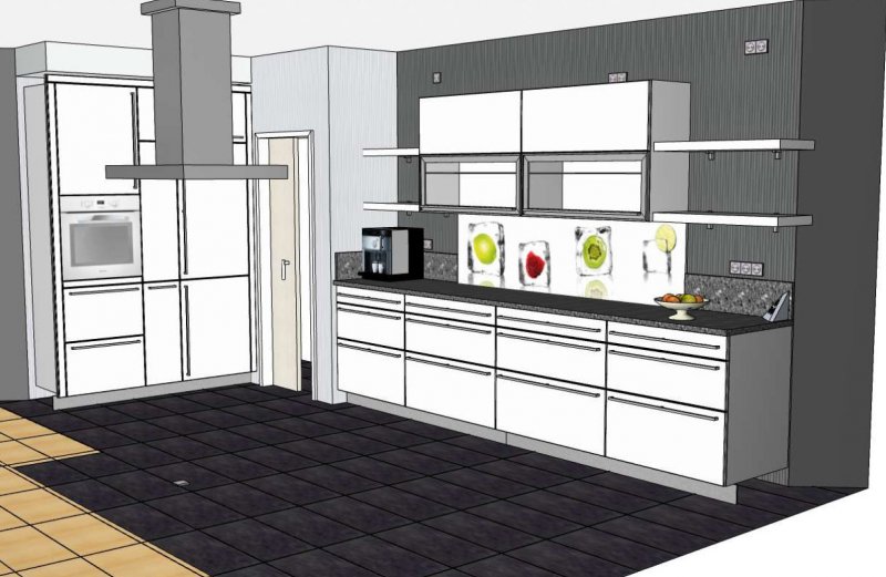

    die Küche ist eigentlich schon eingetopft. Nun geht es darum die Tagelange Diskussion mit der Glasrückwand zu beenden. Welche Variante ist optisch gefälliger ?
    Die Wände sind an sich nur in einem mittlerem Gelbton vorzustellen.
    Bei der Großen Glasrückwand würden die Seitenwangen entfallen. Das wirkt sonst zu Schuhkartonmäßig.
    Was meint denn ihr ?
    Gruß
    Oliver

    Mir gefällt Version 1 am besten.
    Bei Version 2 würde mich der Kaffeeautomat vor dem Motiv stören.

    mir gefällt auch 1 besser, zumal es so leichter ist, das Glasmotiv wirken zu lassen.
    Planrechts die Hochschrankwand gefällt mir aber noch nicht richtig. Da gehen die Stangengriffe kreuz und quer. Ging das nicht besser zu lösen?
    Und bei den Glashängern sehe ich eventuell das Problem, dass der Inhalt vom Glasmotiv auch ablenken könnte. Es sei denn, du stellt nur neutrale Gläser rein.
    Ansonsten wirkt es immer unruhig hinter Glasscheiben.

    es ist im Prinzip nicht nötig, die gesamte Wandlänge hermetisch abzuriegeln. Du mußt Dir mal vor Augen führen, wann Nahrungsreste an die Wand wirbeln könnten. Das ist im Prinzip nur beim Teigrühren bzw. Mixerbetrieb, beim Kochvorgang oder wenn kohlensäurehaltiges herumsprudelt. Und "gefährliche Arbeiten" kannst Du vor der Glasschutzwand Version 1 perfekt erledigen. Mehr muß doch gar nicht sein.
    Zum Motiv wurde ja kein Feedback erbeten...ich drücke es mal so aus: Version 1 erscheint mir wohnlicher und weniger steril, zumal Du noch eine halbhohe Rückblende eingeplant hast.
    PS: Die Griffe würde ich komplett waagerecht anbringen.

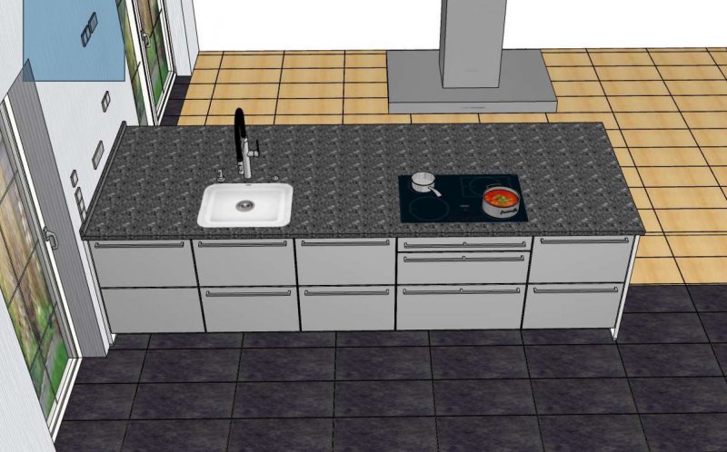

    Vielleicht stellst du auch noch deine Inselansichten ein, vielleicht fällt uns da auch noch was auf:-)

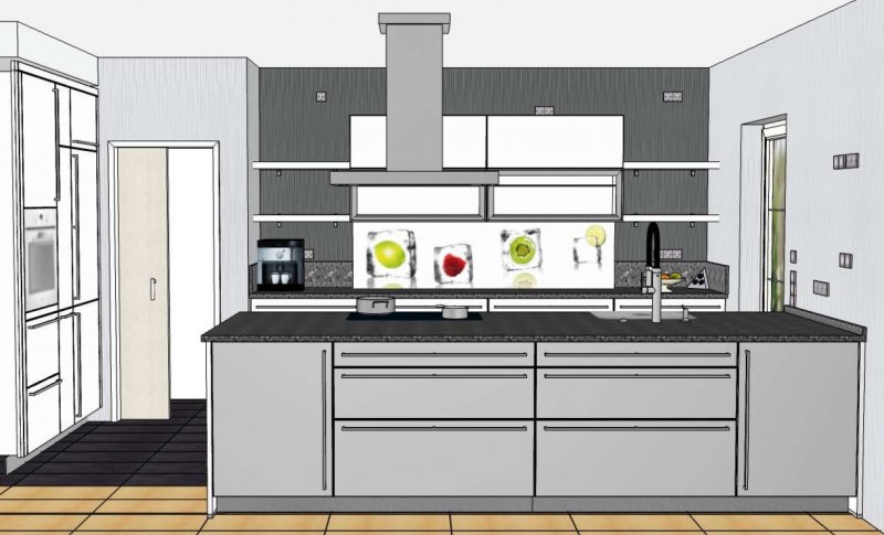

    Danke für euer Antworten. Das mit den Griffen beim Kühlschrank hab eich gar nicht bemerkt... Aber ich denke, der Planer hatte da auch die Zarge der Schiebetür im Auge... Wir haben uns jetzt für das kleiner Glasmotiv entschieden. Es sieht doch etwas harmonischer aus. Die Hängeschränke oben haben Milchglas !
    Vielleicht fällt euch ja noch was zum Rest der Küche auf, ansonsten wird sie diese Woche so bestellt. Die Edelstahlsteckdosen entfallen in den Ecken, stattdessen kommen die Steckdosen in die Wand. Ist die Höhe so i.O ? Die Granitbohrerei kostet ja ein Vermögen... ! Die Trennung der Sockelleisten werdne wir noch verlegen. Es wird je eine große Leiste mittig angebracht und zwei kleine Stücke links und rechts.

    Was mir auffällt:
    Du hast sehr viele Auszüge in 3 Raster. Hast du so viele hohe Sachen zum Verstauen? Miss mal nach. Ich bekomme meinen Spargeltopf und die hohen 11 Liter Töpfe spielend in 2-Raster Auszügen unter. Du verschenkst halt viel Platz oder fängst wieder das stapeln an. was ja nicht sein muß.
    Auch Milchglas lässt Dinge durchscheinen. Ruhiger würde ich die Küche mit einheitlicher Front finden. Glas hast du ja jetzt unter den Hängern.

    Was mir auffält, du hast an der Wandzeile massig Platz, aber dein Hauptarbeitsplatz wird zwischen Spüle und Kochfeld sein. Dort hast du, wenn ich es richtig einschätze, nur 60cm zum Arbeiten...
  13. Oliveto1973
    Oliveto1973 Mitglied
    Seit:
    5. März 2014
    Beiträge:
    15
    AW: Entscheidungsfindung Glasrückwand. Eure Meinung.
    @Conny
    Ein interessanter Punkt. Wie sieht den eine Ideale Einteilung Deiner Meinung nach aus ?
    Die Hängeschränke werdne bei uns eh nur mit Gläser befüllt. Die Gefahr des Chaos ist da ehe rminimiert.....Hoffe ich...
  14. Conny
    Conny Mitglied
    Seit:
    18. Jan. 2010
    Beiträge:
    7.032
    Ort:
    SchleswigHolstein
    Wie breit ist der Durchgang zwischen Insel und Hochschrankwand? Ist es ein Neubau, wird noch gebaut oder sind alle Anschlüsse schon fix?
    Inselaufteilung - 60er GSP - 60er Spülenschrank - 60er U-Schrank - 80er Kochfeldschrank - 60er U-Schrank?
    Dann evtl. 60 - 60 - 30 für MUPL- 50 - 80 - 40 oder falls der Durchgang es hergibt aus dem 60er U-Schrank zwischen Spüle und Kochfeld einen 30er für MUPL + 50er machen. 90cm Durchgangsbreite reichen normalerweise aus.
    Ansonsten Kochfeld oder Spüle in die andere Zeile nehmen, oder nur den GSP in der anderen Zeile unterbringen und an stelle des GSP einen 40er U-Schrank nehmen...
