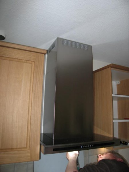

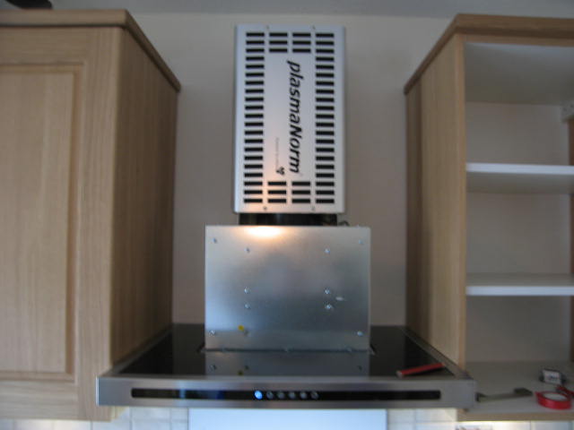

Ganz so hohe Durchströmgeschwindigkeiten kann der Plasma-Norm Filter aber nicht ab.
Diese Haube hier von Refsta (Leistung 800 m³/h) kann mit Plasma-Norm Filter höchstens auf Stufe 3 von 4 laufen.
Verkleidet sieht es dann so aus:
Die Technik funktioniert schon ganz gut....
