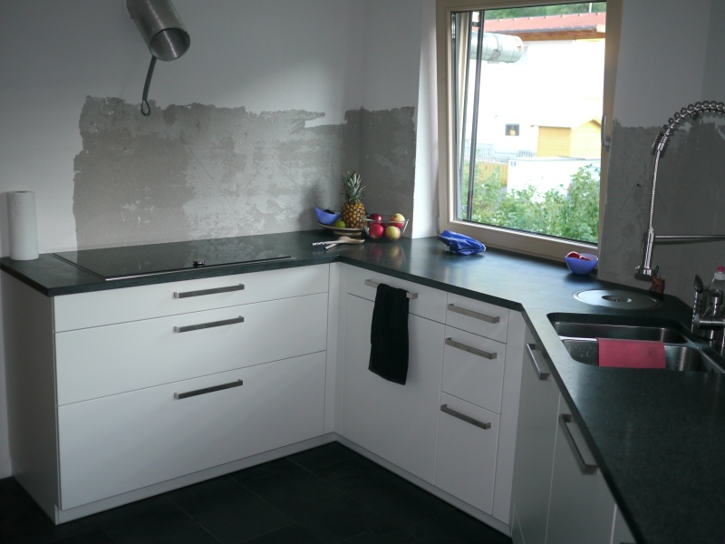

Es geht doch um diese Ecke?
Das dürfte knapp werden. Ideal wäre da wohl eher etwas wie die Kopffreihaube Sail von Novy. Empfohlener DAH-Abstand von APL 50 cm und bis Unterkante DAH-Abluft nach hinten sind es nochmal ca. 41 cm

Hab schon ganz vergessen, dass ich dieses Foto eingestellt habe.
Uns gefallen die Kopffreihauben leider überhaupt nicht, da würde ich lieber das Rohr aufstemmen und nach oben verlegen.
