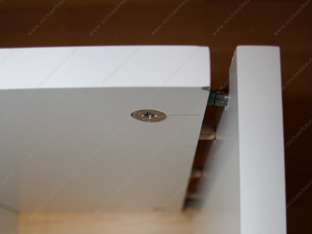

Exzenter-Beschlag? Sind das nicht die einfachen Verbinder für Holzteile wie im Bild?

Nee, ich meinte sowas wie den Frontverstellbeschlag von Blum.
