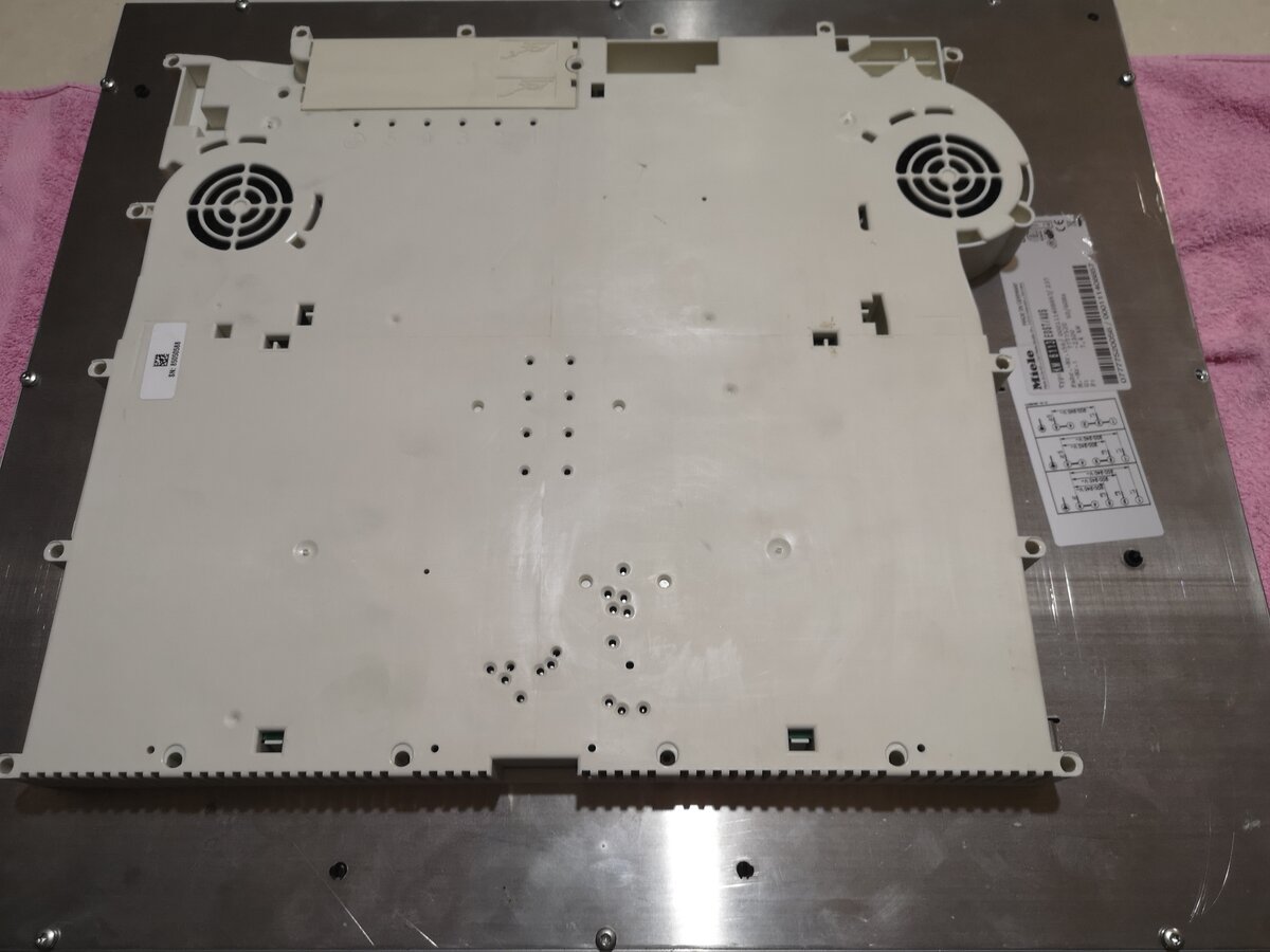

den Unsinn mit dem Schutzblech unter dem Kochfeld verstehe ich nicht. Hab so was nicht, will so was nicht, brauch so was nicht. Dies ist übrigens mein altes Miele Induktionskochfeld, die Unterseite.
das ist ein Plastikgehäuse. keine Ahnung, was ein Schutzblech schützen soll. Und Miele schreibt explizit in ihren Anleitungen, dass es nicht notwendig ist.

Der Schutzboden ist dann sinnvoll, wenn die Unterseite des Kochfeldes nicht so schön glatt ist wie bei dem Bild im 2. post über meinem, sich also zB Messer oä verkanten könnten. Oder noch schlimmer: wenn Kabel offen liegen, weshalb der Boden auch Kabelschutzboden heißt, und trotzdem bisweilen Hitzeschutzboden genannt wird, weil es in der Schublade durchaus etwas wärmer wird.
Kommt auch daher, dass Induktionsfelder einen höheren Aufbau haben als Ceran- oder früher Massekochfelder, und zusätzlich die Tendenz zu dünnen Arbeitsplatten geht, weshalb die Kochfelder tiefer und eben bis in die obere Schublade eintauchen.
