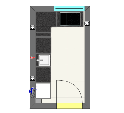

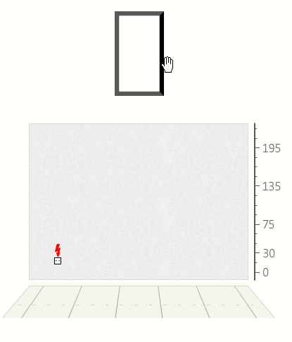

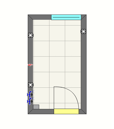

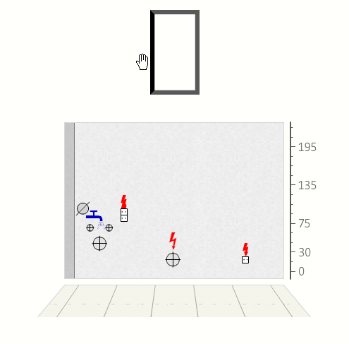

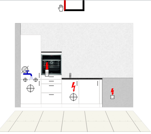

Hallo Zusammen!
Ich bin neu im Forum und würde mich sehr über Eure Hilfe freuen.
Wir wohnen in einer Mietwohnung und unsere kleine Küche ist:
lang: 344 cm
breit: 184 cm
und 245 cm hoch.
Die 95,5 cm breite Küchentür beginnt 8 cm nach der rechten Wand und öffnet leider nach Innen.
Links unten im Eck befindet sich ein Schacht mit den Abmessungen 15,3 cm x 22,5 cm (LxB)
Von links unten (beginnend am Schacht) nach links oben sind folgende Installationen zu verzeichnen:
Abfluss: geht direkt in den Schacht, ist gestückelt ca. 20 cm lang und 13 cm breit.
Warm und Kaltwasseranschluss: vom Schacht aus nach 30/ 47 cm und in einer Höhe 55cm
Absperrhahn: vom Schacht aus kommt das Ende nach 18 cm und endet in einer Höhe von 110 cm.
Doppeksteckdose: wurde in einer Höhe von 97 cm und 93,5 cm nach dem Schacht installiert, ist 8 cm breit und 11 hoch.
Starkstromanschluss: Dieser befindet sich ca. 30 cm über dem Boden und ist vom Schacht 170 cm weit weg.
Ebenfalls auf einer Höhe von 30 cm ist nochmals eine Steckdose verbaut. Länge vom Schacht weg gemessen: 284 cm.
Unter dem Fenster befindet sich eine kleine Heizung, die nie in Gebrauch ist. Diese liegt allerdings in einer Niesche und ragt somit nicht in den Raum. Sie sollte nur Zugänglich sein, wenn der Ableser kommt. Daher meine Idee mit dem rollbaren Regal unterhalb der Arbeitsplatte (siehe Bild)
An der rechten Wand befindet sich von rechts oben nach rechts unten gesehen, nach 45 cm und in einer Höhe von ca. 30 cm nochmals eine Steckdose.
Nun meine Frage:
Ist meine Idee iwie umsetztbar (ich weiß, jeder Elektriker und Wasserinstallateur würde mich am liebsten ins Irrenhaus stecken) oder
wer hat Ideen, diesen Raum sinnvoll mit einer Küche auszustatten?
Vielen lieben Dank schon mal!
PS: Sorry, dass ich nicht den Alno -Küchenplaner verwendet habe, aber da hab ich leider die Wasseranschlüsse usw. nicht gefunden :(

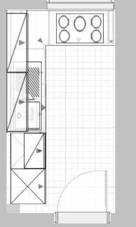

Hallo MadMäxchen, herzlich Willkommen im KF! :welcome:
Die Sanitäranschlusssituation kann ich mir im Moment noch nicht ganz vorstellen.... Der Absperrhahn befindet sich am Schacht oder an der Wand Plan links?
Die Fensterbreite konnte ich nirgens finden... Oder hab ich sie übersehen?
Zur Planung...
- wenn der Sanitäranschluss verlegt werden soll, wird dies auf Putz geschehen müssen, da Mietwohnung. Das heißt, die Schränke müssen entsprechend von der Wand gezogen werden
- Spüle direkt neben einem Hochschrank ist nicht sehr angenehm zum Arbeiten
- Kochfeld vor einem Fenster ist ok, ein U-Schrank vor einer Heizung die nicht benutzt wird auch. Man kann ein Loch die Rückwand schneiden, damit abgelesen werden kann
- ....aber, du hast mit dieser Planung recht wenig Stauraum und sehr wenig Arbeitsfläche. Gemeinsames kochen, kann ich mir damit eigentlich nicht vorstellen...:rose:
Ist das Budget ist mit oder ohne Geräte? Könntet ihr euch auch ein Panoramakochfeld vorstellen?
Hallo Conny, vielen Dank für deine Antwort.
Die Fensterbreite habe ich vergessen. Das wären dann inkl. Fensterbrett 114 cm.
Der Absperrhahn ist an der linken Wand dran. Dachte das könnte ich lösen, in dem ich unter dem Kühlschrank einen Unterschrank mit verkürzten Einlegeböden (bei den Wasseranschlüssen) und beim Absperrhahn mit einem Fach Arbeite, sodass der Zugriff gewährleistet ist.
Hihi, du kennst den status quo nicht... immo haben wir noch weniger Arbeitsfläche...:(
Evtl noch weiter zur Erklärung...
Unter dem Backofen würde der Geschirrspüler verbaut werden. Daher ist mir die Spüle nicht wichtig, da ich diese nicht benutze, ausser um die Teller von den Katzen kurz abzuwaschen.
Neben die Spüle würde dann seperat noch der Gefrierschrank kommen. Ich mag diese Kombigeräte eh nicht so.
Stauraum brauch ich nur für Töpfe und Pfannen und Gewürze. Gegen zusätzliche Hängeschränke hätte ich auch nix einzuwenden. Mir gings aber primär um die Anschlüsse und die Spüle in der nähe vom Starkstromanschluss :rolleyes:
Meine Lebensmittel sind entweder im Kühlschrank oder im Kammerl (genau gegenüber der Küche) und das Geschirr ist im Wohnzimmer beim Esstisch untergekommen. :dance:
Was ich in diversen Baumärkten schon gesehen habe, sind Syphons mit Schlauch?! Wäre das hier auch möglich, um von der Spüle zum Abfluss zu kommen?
VG MädMäxchen :danke:
Nun ja, du wirst die Spüle ja auch zum Gemüse und Obst waschen nutzen usw....;-) Nein, mit einem Schlauch kannst du die Spüle nicht verlegen, das funktioniert nur, wenn die Schränke von der Wand abgezogen werden und die Anschlüsse dahinter verlegt werden.
Auch wenn du jetzt noch Arbeitsfläche zur Verfügung hast, willst du doch mit der neuen Küche das Optimum herausholen...;-)

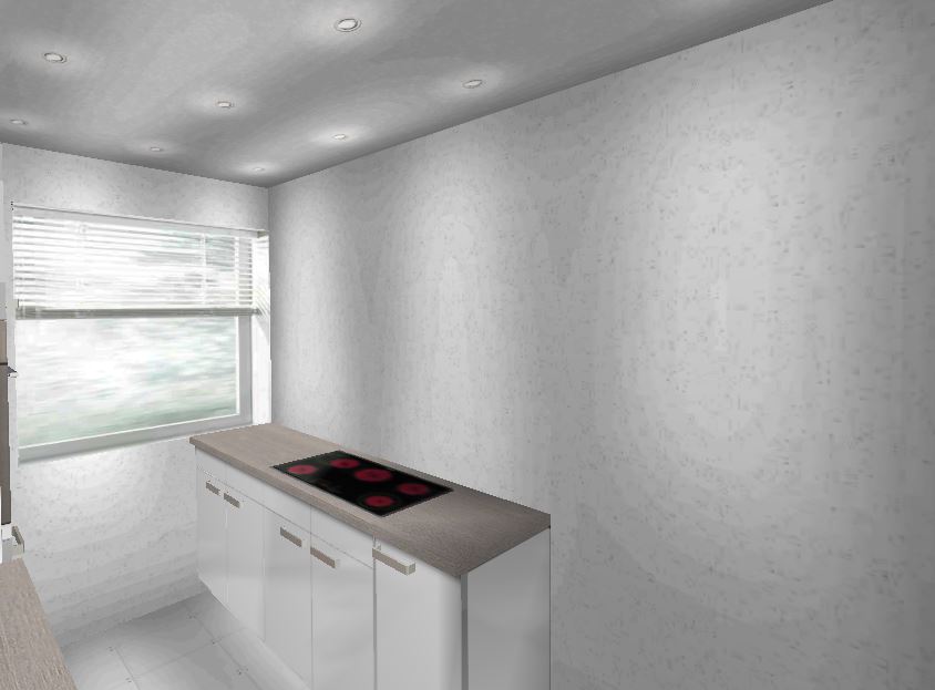

Ich hätte eine andere Idee... Der Sanitäranschluss muss damit nicht verlegt werden, sie bringt mehr Arbeitsfläche und arbeiten zu zweit wäre möglich. Das Fenster bleibt zugänglich, das ist zum Putzen angenehmen. Der Heizkörper wird nicht zugestellt.
...allerdings würde es in meiner Planung nur ein Panoramakochfeld geben und der Zeilenabstand wäre nur 79cm. Das ist zwar knapp, funktioniert aber. In der Küche meiner Mutter sind es auch nur 80cm und wir arbeiten öfter zu zweit darin und bei Festen auch mal mit drei. :cool:
Schrankaufteilung...
- etwa 19cm Maßausgleichsregal
- Spülenschrank
- GSP
- 80er im Raster 1-1-2-2
- BO/Gefrierschrank-Hochschrank
- Kühlschrank
- Blende
- Blende
- 90er , 45cm tief oben eine Schublade unten könnten Türen eingeplant werden.
Falls das Budget ausreicht, könnte man auch über Auszüge nachdenken
- 90er Kochfeldschrank, 45cm tief mit Panoramakochfeld
- 45er, 45cm tief
Der GSP rechts der Spüle ist natürlich etwas blöd, das ist aber dem Sanitäranschluss geschuldet...
Nachtrag: Der Strom für das Kochfeld, kann kostengünstig auf Putz, mit einem Kabelkanal verlegt werden.

:w00t::w00t::w00t: Geruchverschluss mit Schlauch, im Volksmund auch Quelle-Traps genannt. Obwohl, manchmal bleiben die sogar länger dicht. Mit entsprechenden HT-Bögen kommst Du überall hin und das grundsolide

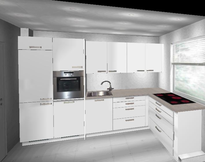

Ja, das hab ich vermutet... Der Sanitäranschluss sitzt leider sehr ungünstig. Das L bringt außer Tageslicht auf der Arbeitsfläche, leider auch keine wirklichen Vorteile und der Sanitäranschluss müsste dafür verlegt werden und der Absperrhahn auch. Mit dem Schlauch wird es nicht funktionieren... Im Sockelbereich kannst du ihn nicht führen, Abwasser fließt nicht Bergauf und durch den GSP, den du unter dem BO platzieren möchtest, kannst du nicht hindurchbohren. ;-)
Hier das L... Alle Schränke entsprechend vorgezogen.
- Kühl-Gefrierkombi (man kann auch 2 Einzelgeräte verwenden)
- GSP/BO Hochschrank
- 60er Spülenschrank
- 80er
- tote Ecke
- 100er
- Blende
Nachteil ist halt...
- das Verlegen des Sanitäranschlusses
- die kleine Arbeitsfläche (ich würde damit wohl nicht gut damit klarkommen...:-[)
- erschwertes Fensterputzen, das Kochfeld darf nicht betreten werden

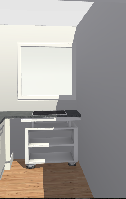

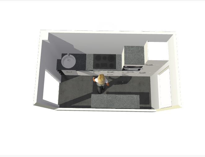

:danke: Conny, vielen lieben Dank!

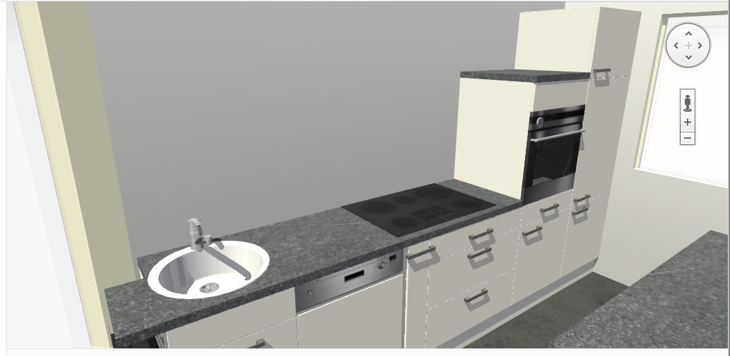

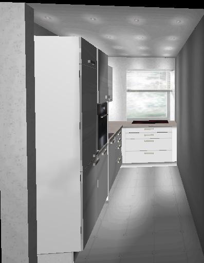

Ich hab mich von dir inspirieren lassen und bin grad bei folgnder Planung gelandet... oh man, ich hätte nicht gedacht, dass das so schwer wird. zumindest was es anbelangt mich zu entscheiden :girlsigh:
Verschieden hohe Hochschränke sehen selten schön aus. :rose: Ich würde sie in einer Höhe gestalten. Das schmale Schränkchen ist teuer und bietet wenig Stauraum. Ich würde lieber den Kochfeldschrank breiter nehmen.
...und wenn du dann noch über ein Panoramakochfeld nachdenkst, wären wir wieder bei meiner Planung. :cool: ;-) Tingel doch mal durch ein paar Küchenausstellungen und schaue es dir an.
