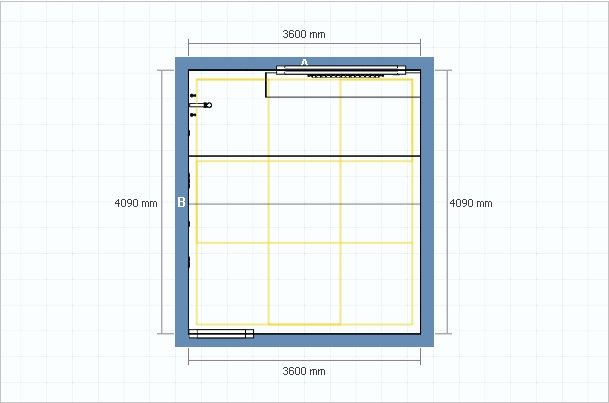

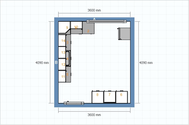

    Nun füge ich hier einmal den Grundriss und den Rohbau ein. Dort ist wie unschwer zu erkennen, der Wasseranschluss sehr nah an der Wand. Ich denke, das könnte mit meiner Spüle Probleme geben, da ich sie nicht direkt an eine Wand setzen wollte.
    Spüle ist 78,5 lang. Dann muss da irgendwie und irgendwo Spülmaschine und Waschmaschine noch hin. Theoretisch kann ich auch die Leitungen verändern. Praktisch müsste das ein Fachmann machen und da weiß ich absolut nicht was sowas kosten würde. Oberhalb vom Wasseranschluss (ca. 80 cm) ist ein verschlossener Anschluss. Dort war vermutlich einmal ein Heizboiler.
    Jetzt habe ich bisher 2 80er Schränke mit je 3 Schubladen, ein 80er Spülschrank mit einem Auszug, 3 große Hängeschränke (60x70) und einen kleinen Hängeschrank (30x70).
    Natürlich würde ich gerne alles in der neuen Küche verwenden können und entsprechend fehlende Möbel zukaufen.
    Ein muss ist nämlich noch ein Hochschrank, 233 hoch, wo ich Mikrowelle und Backofen unter bekomme. Links und rechts davon sollen sich 2 Hochschränke hinzu gesellen. Bevorzugt mit Auszügen. Sieht einfach besser aus und wir haben mehr Staufläche.
    Egal wie ich es drehe und wende, eine Kochinsel scheint wohl bei dem Platz nicht drin zu sein, schade. Hätte mir gerne ein schön großes Induktionskochfeld eingebaut wo ich aber auch noch abstellfläche daneben haben wollte :(
    Hat jemand vielleicht eine Idee wie ich das ganze stellen kann, das es schön aussieht und effektiv bleibt? Diese ganzen Elektrogeräte wie Spülmaschine, Waschmaschine und Trockner müssen halt auch noch da rein :rolleyes: gefällt mir aber gar nicht. Das hatte ich bisher und nahm mehr Platz ein als die eigentliche Küche...

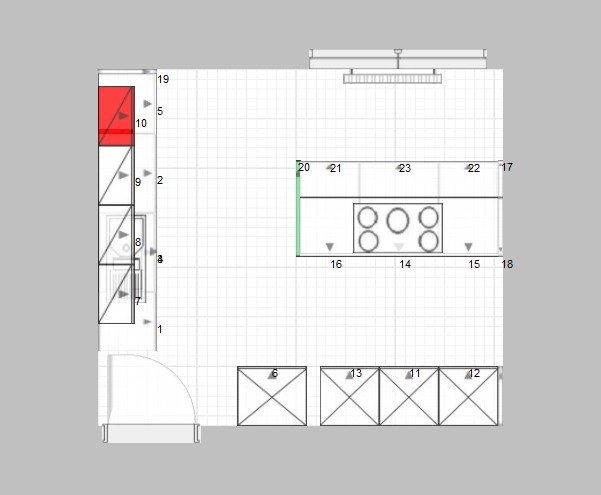

    Sorry das ich wieder nerve, aber ich komme über meine Insellösung nicht hinweg. Grade deshalb, weil ich zu viel Platz übrig habe um etwas anderes dahin zu stellen. Bei einer Insel ist aber alles zugestellt und ich finde sowas wirkt eher richtung offene Tür als zur Wand hin.
    Hier mal die Bilder ohne aber die detailierten Anschlüsse wie Heizung etc. Sind ja schon oben vermerkt.
    Hat jemand ein paar Tipps für mich wie das ganze schöner gestaltet werden könnte?
    Soll ich das ganze mal in dem Alno-Planer umbauen?

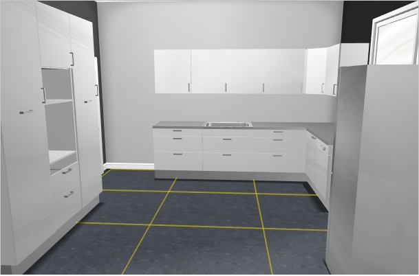

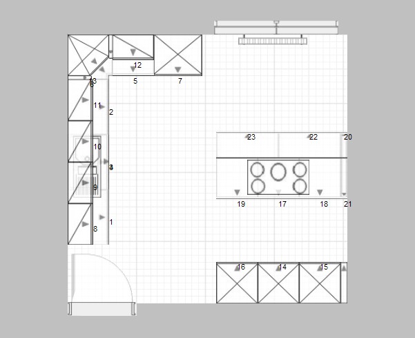

    Ich habe es zum laufen bekommen und das jetzt versucht so gut wie es geht einzurichten. Ich hoffe es ist ersichtlich, in welche Richtung ich eigentlich gehen wollte. Vielleicht mag der ein oder andere mal drüber gucken und Verbesserungsvorschläge geben.
    Der Spülunterschrank hat eigentlich einen Auszug, so wie man ihn in der Konfiguration bei den 60er Modellen findet.
    Bitte nicht über die Konstellation der Insel wundern. Aus irgendeinem Grund ließ sich nur noch der Unterschrank mit einem Auszug auswählen. Bei IKEA gibt es Kochinseln die nicht ganz so breit sind, wäre vielleicht eine möglichkeit mehr Platz in der Küche zu schaffen. Die Schränke haben glaube ich 37 cm tiefe, gegenüberliegender Unterschrank 60 cm. Dann wirkt das nicht mehr so zugestellt. Ließ sich aber auch nicht auswählen.
    Bodenbelag und Wände entsprechen auch nicht dem was ich nächste Woche kaufen werde.

  15. menorca
    menorca Moderatorin Moderator
    Seit:
    4. Dez. 2008
    Beiträge:
    15.522
    AW: Auf geht's
    Prima, dass du den Alnoplaner zum Laufen gebracht hast und beide Dateien hochgeladen hast!
    Nicht jeder hier hat den Alnoplaner auf seinem Rechner, vor allem die Profis nicht. Erstellst du daher in Zukunft von jeder Planung auch ein paar Planungsbilder (im Vollbildmodus) und den Grundriss (im Planungsmodus strg+neu+s) und lädst sie zusätzlich zu den Dateien hoch?
    Dieses Mal habe ich den Grundriss deiner Planung gemacht:
    Dabei fallen als erstes schon die Raummaße auf: in deinem Ikeaplan 409 x 360cm, hier 406 x 390cm. In einem der beiden ist ein Zahlendreher??
    Die Zaubertaste, um die Maße aller angeklickten Objekte anpassen zu können, ist übrigens die F4-Taste. So habe ich dir jetzt auch schon die Schränke an der Insel-Rückseite weniger tief gemacht.
  16. Tara
    Tara Premium
    Seit:
    14. Apr. 2011
    Beiträge:
    3.267
    AW: Auf geht's
    Für die, die den Alnoplaer nicht haben, immer den Grundriss (STRG+ALT+S) und ein paar Planungsansichten mit anhängen...;-)
    Die tote Ecke brauchst du gar nicht, lass die mal weg und stell die Spülmaschine dorthin (spart einen Eckoberschrank, die eh unpraktisch sind);-)
    Die Insel kannst du sogar noch länger machen....und okay,habs grad gelesen, soll keine Sitzbank dort werden, dachte schon;-)
    den SBS kannst du noch neben die Tür stellen....müsste eigentlich vom Platz her gehen...und 5cm Wange neben den Hochschränken müsste reichen...zum Anpassen die F4 Taste nehmen.
