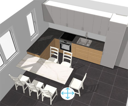

Einige Modelle haben einen Tisch direkt an der AP, tiefer gesetzt wie eine Verlängerung der AP. So wollte ich das planen, damit mehr Arbeitsfläche zur Verfügung steht. Ich drehe mich von der Spüle weg und schnippel auf dem Tisch.
Die Schränke bis zur Decke sollen nach links das Abluftrohr verstecken und verhindern, dass sich oben dieser klebrige Staub sammelt. Die obersten Fächer wären praktisch nicht zugänglich, oder nur mit Leiter für selten genutztes Zubehör. Bis 200cm Höhe reicht meine Hand.
Die Anschlüsse waren schon fest, aber ungünstig für uns, da das Wasser fast in der Ecke am Fenster war und der Herd/DAH rechts. Daher wird das aktuell geändert, leider tatsächlich etwas überstürzt, da ich nicht umstimmen konnte, noch eine Zeit zu warten.
Ich hänge noch Beispiele mit angesetztem Tisch an und für diese TV-Wand, wo ggf. der Kühlschrank stehen könnte.

Wenn du den Tisch so ansetzt wie in deinem ersten Beispielfoto, kommst du ans gedrehte Regal, aber sonst an fast gar nix mehr: Da hast du mit stramm untergeschobenen Stühlen 80cm Abstand zur Spülenzeile, und 30cm, sobald wer sitzt. Und von der Spüle umdrehen, um am Tisch zu schnippeln? Wenn du dich da nicht hinsetzen willst, musst du ja immer erst wenigstens einen Stuhl wegräumen. Kann man machen, und sieht auf den Fotos sehr schick aus, aber kommod zum Arbeiten ists eher nicht, denke ich.

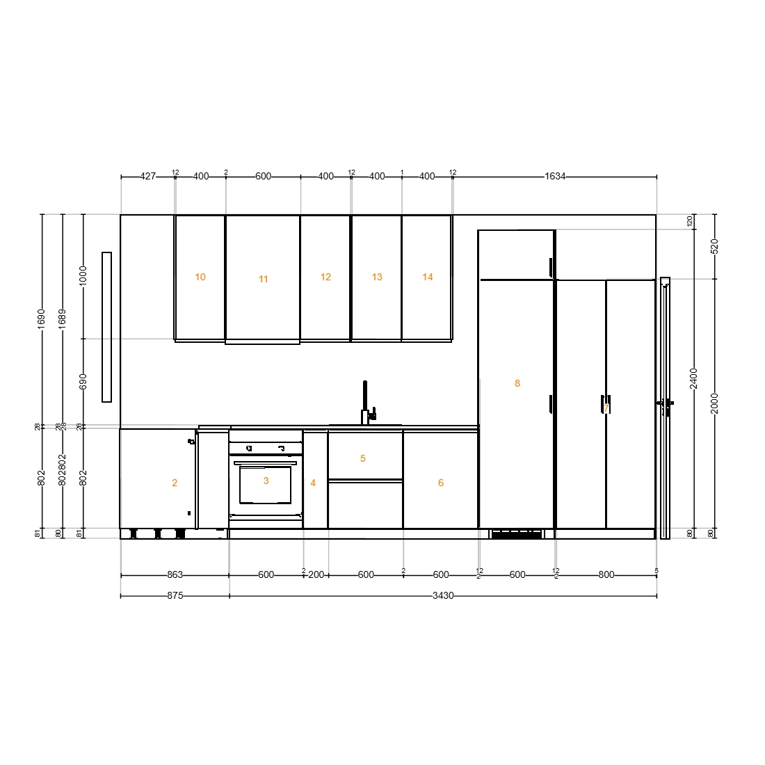

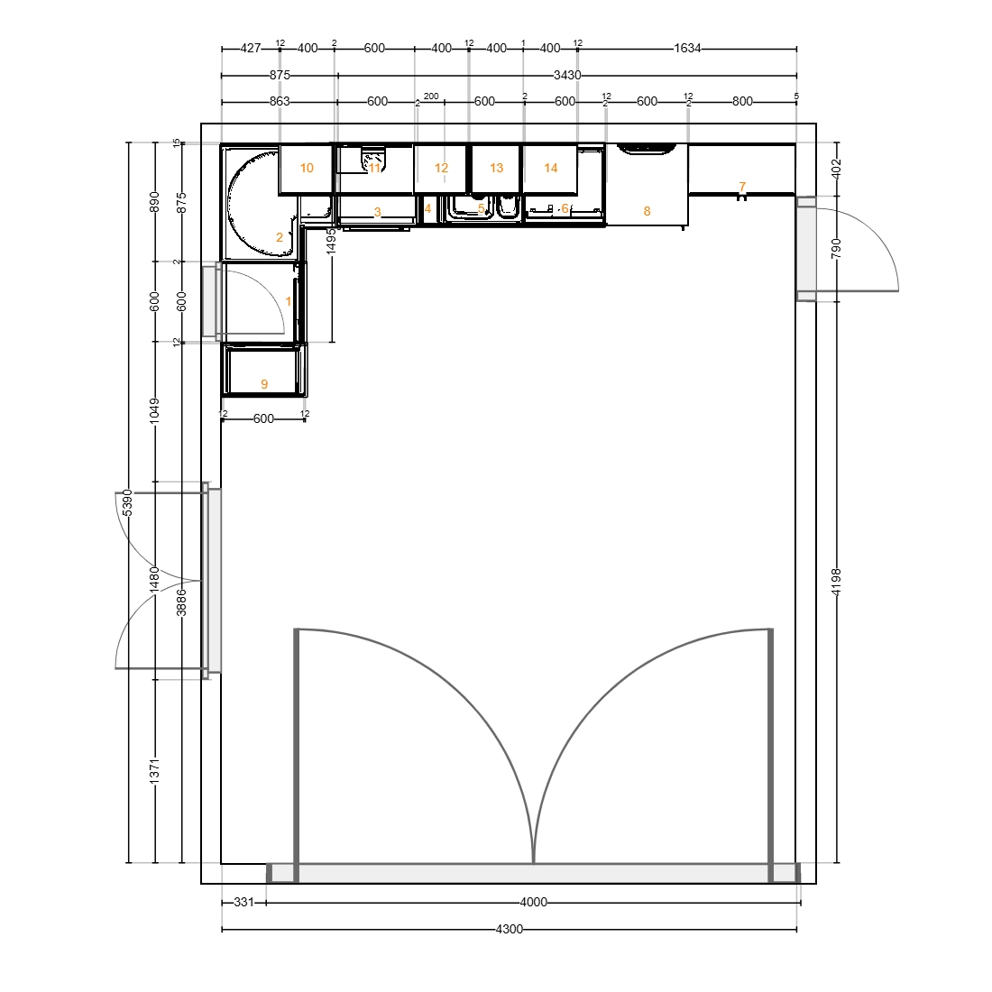

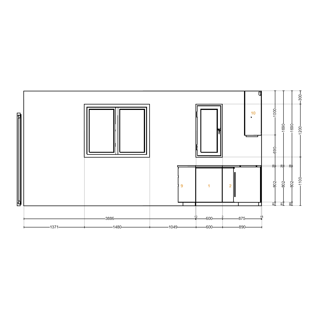

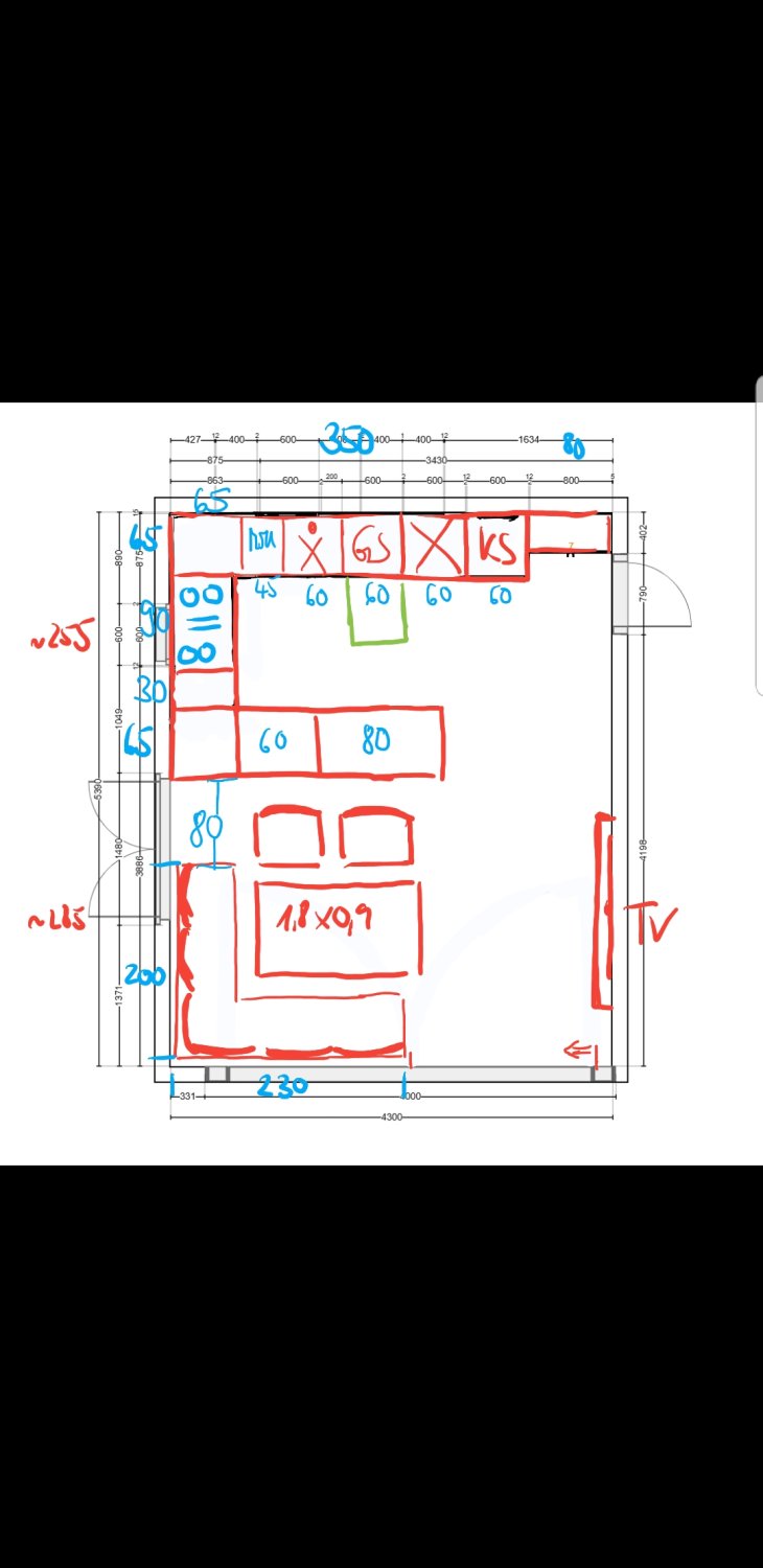

Hallo, die einzelnen Dateien sind hochgeladen.
Das Sofa darf max. 240cm haben, hab ich in solchen Maßen gefunden, noch nicht gekauft. Das kommt mit dem längeren Schenkel an die Balkontüre, "geöffnet" Richtung Esstisch.
Diese Idee mit dem Küchensofa finde ich schön, allerdings ist in diesem Fall eine Couch Muss-Kriterium.
Ich habe auch Tische mit 80cm Breite gesehen, das könnte auch funktionieren, um mehr Platz herum zu gewinnen.
Hättet ihr denn eine andere Anordnung gewählt wegen der Frage, ob die Anschlüsse wie im Plan versetzt werden? Ich hatte anfangs etwas im Planer rumprobiert bevor wir entschieden haben, Wasser und Herdanschluss zu tauschen. Ich hatte da keine andere Idee für die Anordnung, bis auf den größeren Unterschrank zwischen Herd und Spüle. Aber da die Türe in die Küche nur 40 cm von der Wand ist, sollte kein weiterer 60er Schrank dazu kommen, um den Durchgang nicht zu verengen.
Bei 360 Länge würde ich das Eckkarussel weglassen, habe dann aber nur 70cm Durchgang, ggf. weniger mit nötigen Passleisten.
Gibt es Gedanken zum Umstellen von Kühlschrank und Gefrierschrank an die TV-Wand? Oder findet ihr das keine gute Idee?
Melani

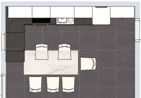

Vielleicht kannst du mal grob den Esstisch und die Poaition von Couch und TV einzeichnen. Wie soll da ein 240 Sofa noch hineinpassen und man noch überall durchlaufen können? Wieso brauchtbman noch einen TK im US, wenn im KS Gefrierfächer sind? Man hat extrem wenig Stauraum für Geschirr und alles zum Kochen für 6P. Es gibt keinen einzigen US mit Auszügen für Besteck oder übersehe ich etwas?
Ich habe keine Ahnung davon, was “ceppo di gre” sein könnte (welche Sprache ist das überhaupt?), aber Marazzi hat eine neue, tolle Terrazzo-Kollektion mit vielen Farben und unterschiedlichen Körnungen, vielleicht ist was für Dich dabei?: Collection Frammento | Marazzi
Kannst du mal in den Grundriss reinzeichnen, wie der Terrassenzugang planunten öffnet? Das sind ja wohl nicht wirklich zwei riesige Drehtüren, oder doch?
@taylor, ja da sind 2 sehr große Schiebetüren. Im Plan sieht das nach Drehtüren aus, ist es aber nicht, tut mir leid für die Verwirrung. Daher passt vor eine Balkontüre das Sofa, nur die linke wird geöffnet.
@Zaus, der extra Gefrierschrank ist nötig, um einen Kühlschrank ohne Gefrierfach einzubauen. Diese Größe entspricht tatsächlich unserem Einkaufs-/Essverhalten für 6 Personen. 3-4 Gefrierfächer reichen aus, sollen aber eben extra sein.
"Man hat extrem wenig Stauraum für Geschirr und alles zum Kochen für 6P. Es gibt keinen einzigen US mit Auszügen für Besteck oder übersehe ich etwas?"
Das hast du richtig erfasst, genau das ist meine Sorge. Alles an großem Geschirr, Teller, Tassen, etc. wäre im Oberschrank . Aber Kleinteiliges, Kochbesteck und Essbesteck hat keinen Platz im Unterschrank .
Daher die Idee den Kühlschrank mit Gefrierschrank-US aus dem L zu lösen.
Irgendwelche Anmerkungen zu dieser Umstell-Idee?

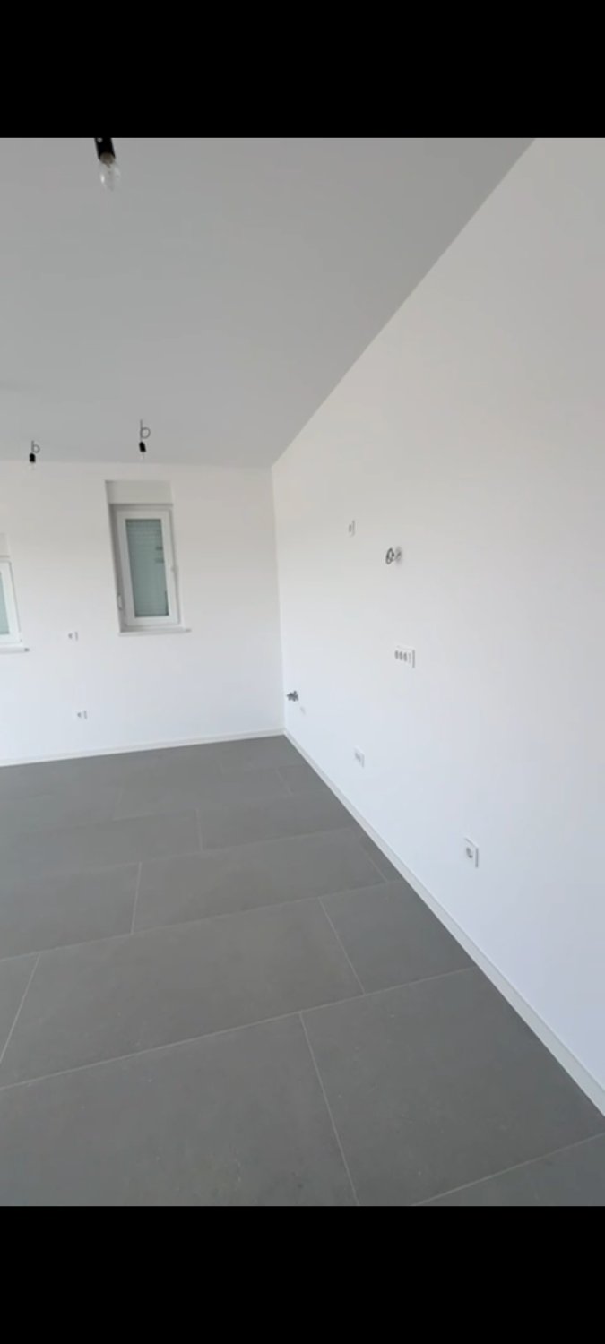

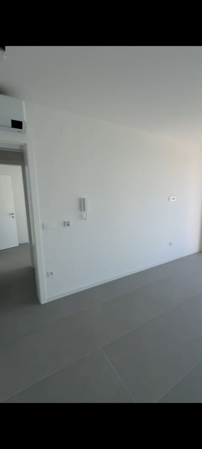

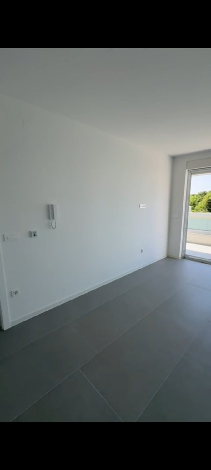

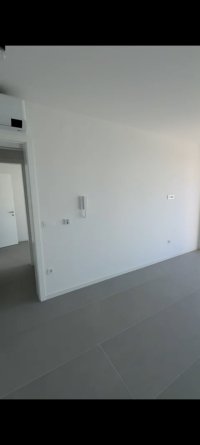

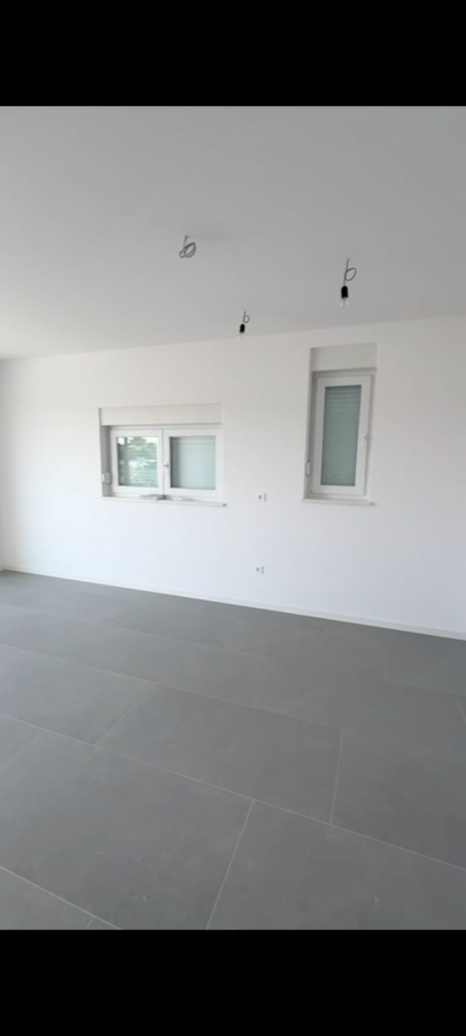

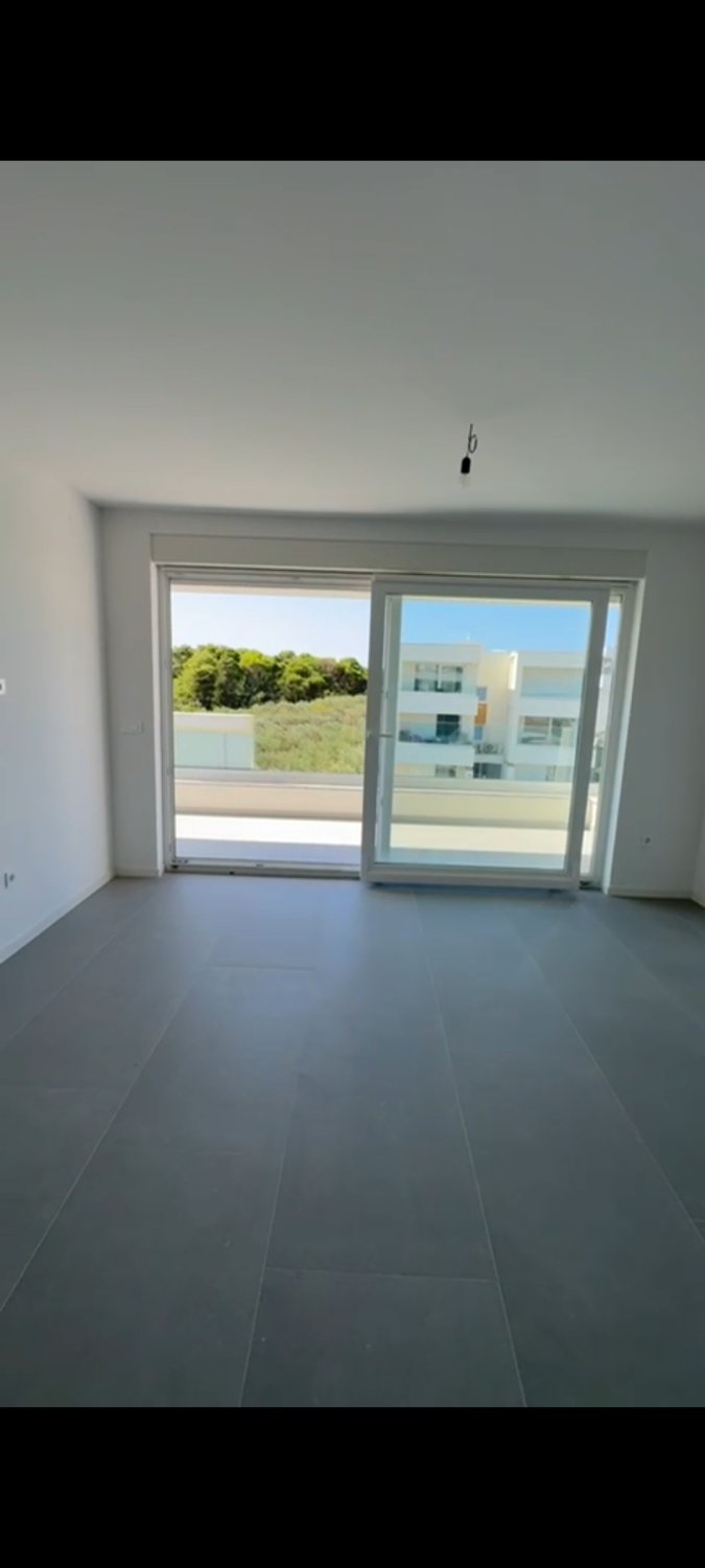

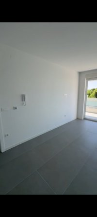

Zustand des Raumes
Hallo, wird das eure Ferienwohnung für ein paar Wochen im Jahr oder plant ihr dauerhaft dort zu leben? Soll auch vermietet werden? Mit 4 Erwachsenen und 2 Kindern, eijeijei, es wird so vollgestopft und eng. Warum ist die Couch ein Muss? Es gibt sehr bequeme Esstischsitzgruppen mit Hochlehnen, Polstern, ggf auch eine Ecklösung mit Fussbank zum ausstrecken...? Wäre das denkbar?
So etwa als Beispiel (kommt aus dem Outdoorbereich, es muss ja nicht in diesem geschwungenen Rattanlook sein?)

von der Wasserwand hast du kein Frontalbild, sodass man alles zumindest abschätzen kann? Gibt es Warmwasser aus der Wand?

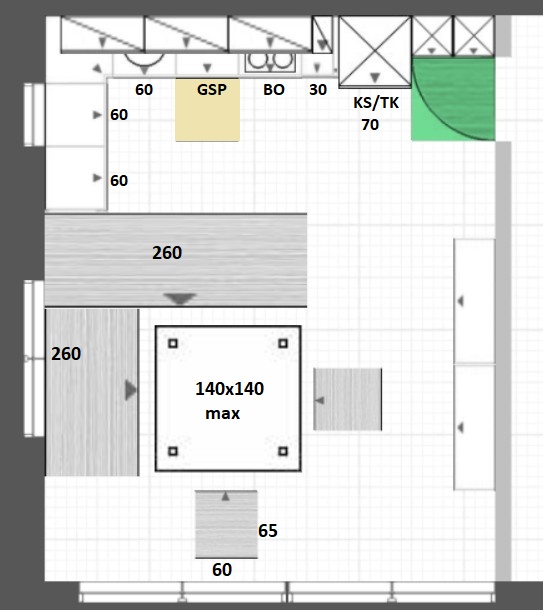

Memari, das was planst, passt nicht in den Raum. Meine erste Frage wäre, wieviel Liter Stauraum braucht ihr für KS und für TK?
Meiner Meinung ist Sabine's Vorschlag genau das, was Sinn macht und ich auch so für mich stellen würde.

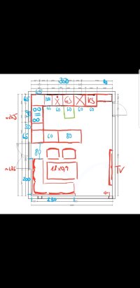

sorry, das Couchmaß im Plan ist falsch, sollte 250x250 cm sein.
Wasser/Abwasser seitlich in den Spülen US verlegen.
140x140 als Tisch ist wahrscheinlich zu groß, 130x130 könnte passen.
Ein KS/TK 70 cm breit, die grüne Fläche soll den Platz darstellen, den man am Eingang freihalten muss. Beige ist die GSP Tür.
Im Grundriss fehlen Maße für Wasser/Abwasser und Herdanschluss.. Auch ein Etagengundriss für das allgemeine Verständnis für mögliche Wege und Abläufe ist hilfreich. Der Zugang ist ja auch sehr in die Ecke "geklemmt". Ich kann mir in diesem 23qm-Raum nicht vorstellen, wie dort Küche, Esstisch für 6 Pers und noch ein Riesensofa passen sollen. Gibt es das Sofa schon, hast du genauere Maße dafür oder einen Link zum Hersteller? Könnte der Gefrierschrank auch außerhalb der Küche stehen?

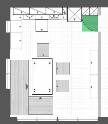

So könnte ich es mir etwa vorstellen. Ein U mit dem Kochfeld an der kurzen Seite. Spüle und Geschirrspüler sind planoben, grün ist die geöffnete GS-Klappe. Der Wasseranschluss muss vermutlich etwas nach rechts auf Putz versetzt werden. Die Unterschränke im Raum als Vorbereitungs- und Anrichtefläche. Geschirr und Besteck im 80er US dort. Zum chillen, TV schauen abends muss ein wenig Möbel gerückt werden.
ein anderer Vorschlag von Sabine, der aber das gleiche Problem darstellt wie die #16, man kommt aus der linken Couchseite nicht raus.
