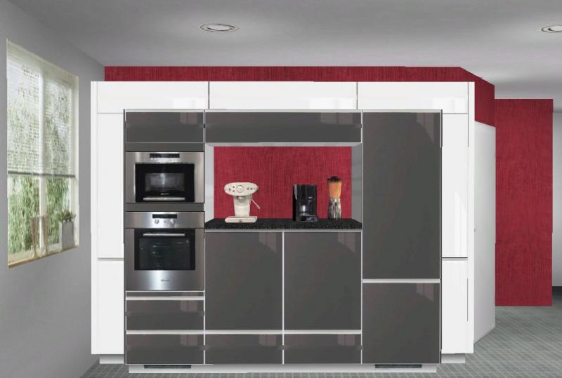

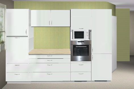

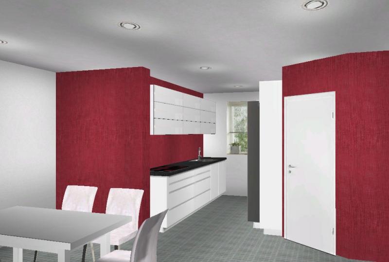

wow, sieht super aus diese zeile! ihr habt echt tolle ideen!
könnt ich mir total gut vorstellen in einer küche die auf der andern seite eine kochinsel bekommt.
für meinen fall jedoch find ich paßts nicht so ganz, da ja die küche viel zu schmal ist um diese tolle wand von so einer entfernung zu betrachten, daß man sie als ganzes sieht......

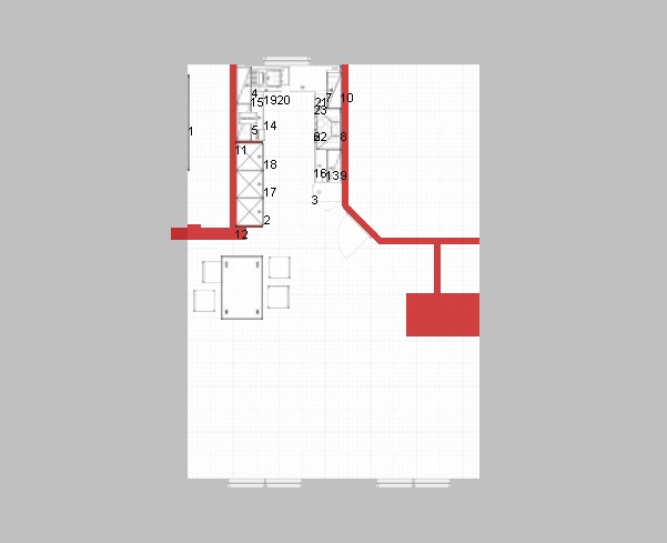

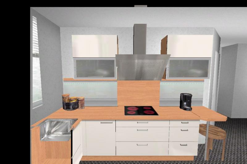

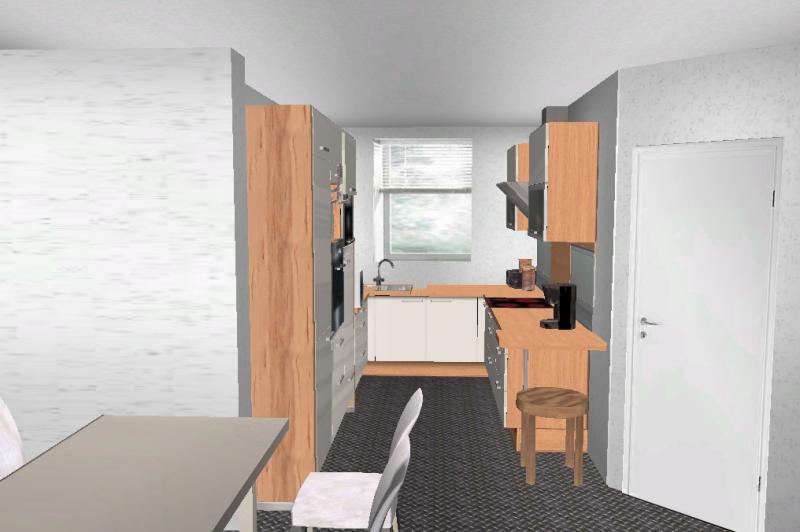

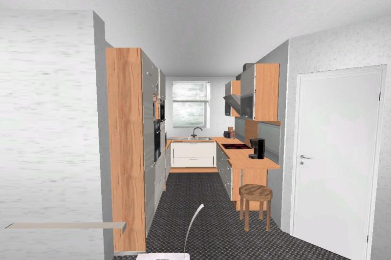

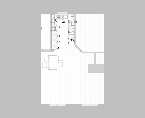

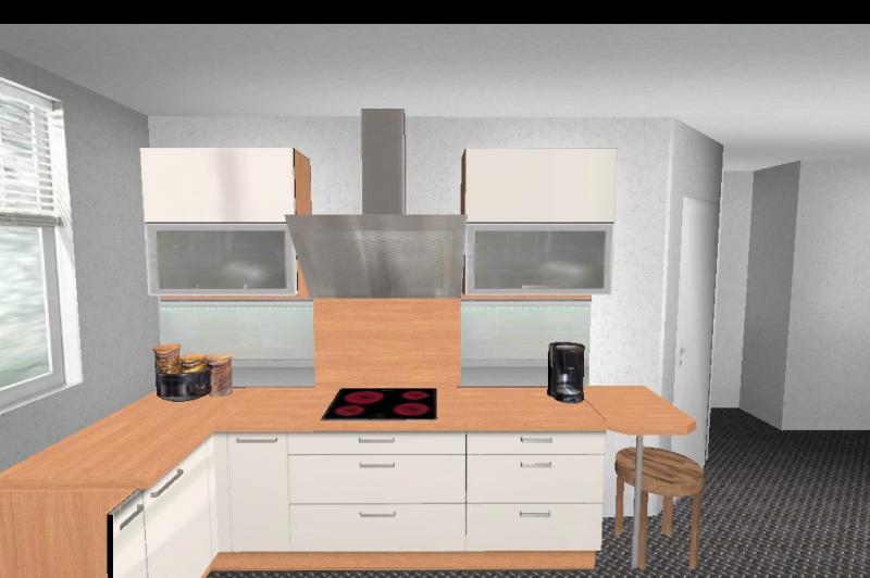

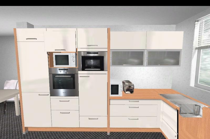

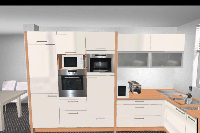

wir waren heute wieder auf der baustelle wo zum ersten mal die trennwände im EG schon gestanden sind. da haben wir uns beide geeinigt die hochschränke doch links unten hinzupacken, da es echt seltsam wäre wenn man bei der tür reinkommt und gleich mal 60cm weiter in den raum gehen muß bis man wirklich "drinnen" ist wenn dort sofort die hochschränke beginnen. auch will mein mann unbedingt eine U-Küche. 2 zeiler ist ihm zu wenig Arbeitsfläche/Abstellfläche
weiters haben wir festgestellt, daß ich doch eine
arbeitshöhe von nur 86cm brauche, da mir eine 91er zu hoch zum schneiden wäre (mein ellbogen ist auf 98cm)
somit ergäbe sich auch wieder die möglichkeit die spüle doch vors fenster zu machen ohne sonderliche umklapparmatur. (es blieben ca 18cm bis fensterunterkante, brüstung ist auf 99)
bzw sie so weit in die ecke zu platzieren, daß man den höher werdenden teil des hahnes aus dem drehbereich des fensters bewegen kann.
wie müßten da die maße der spüle sein, damit die abtropftasse links in der ecke wäre, dann das restebecken und danach das (möglichst große) hauptbecken?
(denke da eventuell an BLANCOMETRA oder BLANCONOVA oder
Systemceram Delta100)
oder ist das eine ganz blöde idee?
