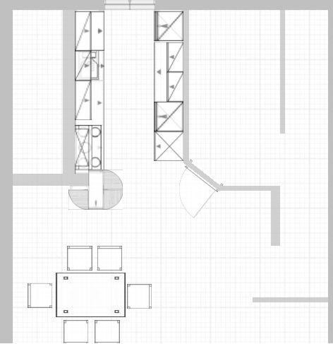

Könntest du bitte nur den Küchenteil des Grundrisses nochmal fotografieren und etwas größer einstellen? Ich kann die Zahlen kaum entziffern.
Und kannst du eine der Studioplanungen einstellen, damit wir schon mal wissen, wie das aussieht, was Dir nicht so gut gefällt? ;-)
AW: zündende Idee fehlt für Küchenplanung

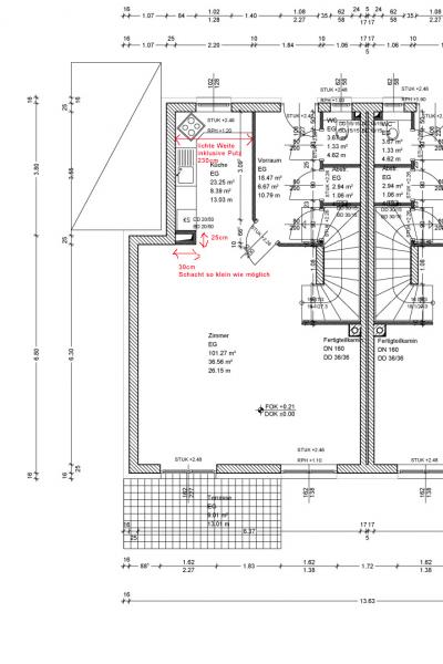

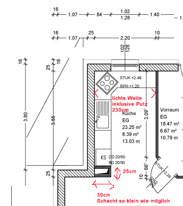

wow, das ist ja mal eine schnelle antwort! *freu*
ich hab jetzt aus dem polierplan nur den küchenteil rauskopiert, ich hoffe das ist jetzt besser lesbar.
die dort eingezeichnete anordnung ist keineswegs so wie wir uns das vorgestellt haben, so hätte der bauträger standardgemäß die anschlüsse gemacht.....
aja, und dieser schacht ist wie gesagt keine 60cm wie eingezeichnet, sondern nur 30cm tief und 25cm breit wie rot vermerkt - und wir haben die küche um etwa 10cm verbreitern lassen.
screenshots von meinen entwürfen wollt ich deswegen nicht reinstellen, damit alle hobbyplaner "jungfräulich" an die entwürfe gehen können :-)
oder braucht ihr wirklich schon meine laienversuche?
Es wäre wirklich sehr nett, wenn du uns Arbeit ersparst und die vorhandenen Entwürfe, möglichst mit Kommentaren, was dir nicht gefällt, hier reinstellst.
Es ist eine schmale Küche, da werden sicherlich sich einige Ideen mit den vorhandenen überschneiden.
Und, wie sollen wir sonst kennenlernen, was dir gefällt und was nicht.

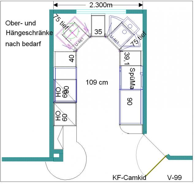

Weil mich der Raum sehr an Nekos Küche erinnert, habe ich trotzdem mal die hier oft verpönte doppelte Schrägeckenversion als Stellprobe skizziert und finde das noch nichtmal soooo schlecht.
Wie bei Neko wird es schwierig eine Dunsthaube in das Eck zu plazieren, wegen der Kollisionsgefahr Fenster vs Dunsthaube, falls Fenster links angeschlagen.
In welche Richtung wird der Raum eigentlich breiter, sprich... verändert sich das Maß links vom Fenster ?

Camkid, wie kommst du auf eine Breite von 230 cm, wenn der Rohbauplan nur 220 cm ausweist?
49139d1305060213-zuendende-idee-fehlt-fuer-kuechenplanung-grundriss_kueche_aus_polierp.jpg
Ansonsten würde ich auch wie Jens die Hochschränke rechts setzen und links eine Zeile, evtl. sogar in Übertiefe.
Wenn man dann eine hochgebaute GSP realisieren will, braucht man einen zweiten Wasseranschluß in der Küche.
Hochschrankwand von planoben:
- hochgebaute GSP
- 60er Hochschrank für Vorräte
- 60er Hochschrank mit Backofen /Mikrowelle (auch wenn BO unten angedacht war, so bleibt Platz für breite Auszugsunterschränke auf der anderen Seite)
- 60er Geschirr-/etc. Schrank
- 60er Kühlschrankschrank
Arbeitszeile von planoben:
- 80er Auszugsunterschrank als Stellfläche für Kaffeemaschine / Allesschneider
- 60er Spülenschrank, Abtropffläche nach planoben
- 90er Auszugsunterschrank
- 90er Auszugsunterschrank für Kochfeld
- 30er Auszugsunterschrank Gewürze / Öle
evtl. angesetzte Platte etc. als kleinen Tisch.

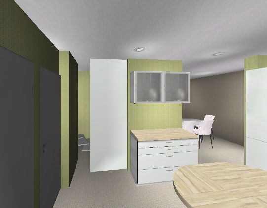

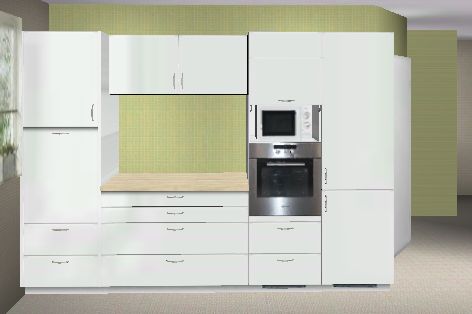

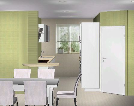

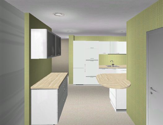

Jetzt habe ich doch mal schnell geschoben.
Da ja recht viel Zeugs unterzubringen ist, dass man sinnvollerweise einsatzbereit stehen hat, habe ich aus den 5 Hochschränken wieder auf 3 reduziert. Dazwischen 120 cm Unterschrank , auf dem die Geräte stehen können. Es sähe hier sicherlich gut aus, wenn man die Hängeschränke über dieser Fläche frontbündig mit den Hochschränken setzen würde. Nur, macht das das Nutzen der Fläche auch sehr unpraktisch.
Die angesetzte APL macht sich als Kochumgebungserweiterung schon nicht schlecht, aber weitere Stühle dort :-\?
Gibt es eigentlich links gar kein Fenster mehr?

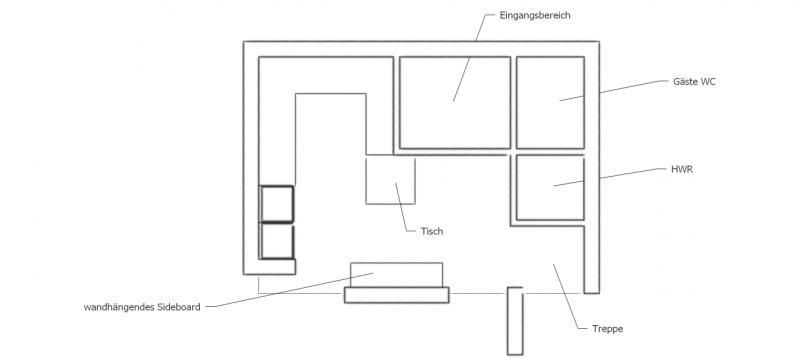

Hier nun mal meine Idee....
mfg
Racer
(auf die schnelle, wie immer...)

@Kerstin: Breite 230cm weil, wie es im Text steht, die rechte Wand nochmal verschoben wurde im Vgl zum Erstplan. Deshalb auch die roten korrigierten Angaben im Plan. Auch der Kamin ist kleiner geworden als ursprünglich eingezeichnet.

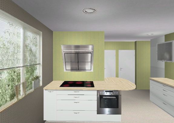

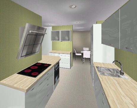

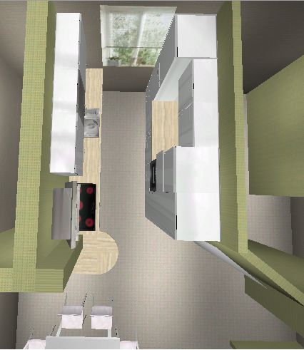

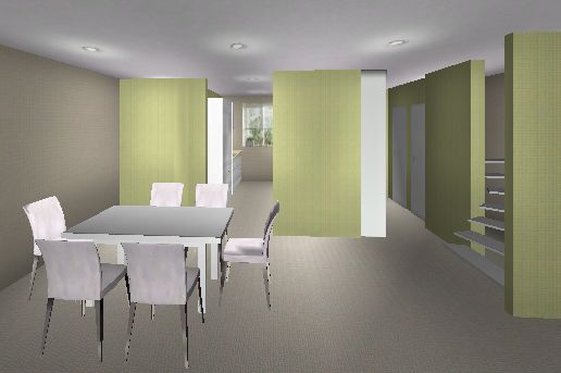

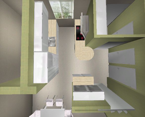

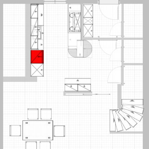

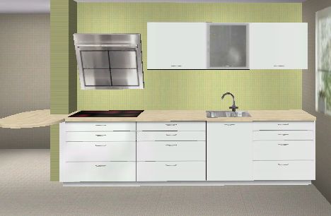

@Racer, ich finde deine Idee ganz große Klasse und habe sie mal visualisiert. Da der Raum trotzdem nur 230 cm breit ist, habe ich es allerdings als 2-Zeiler gelassen.
Das "Sideboard" kann wieder Maschinenfläche werden.
Zum eigentlichen Wohnbereich hin könnte man auch noch eine Schiebetür in der mittleren Trennwand laufen lassen.
Würde ich das Haus bauen, würde ich so die Küche planen.
Hochgebaute GSP ist dabei, drüber ein Fach für eine Standmikrowelle, Backofen ist wieder nach unten gewandert.
