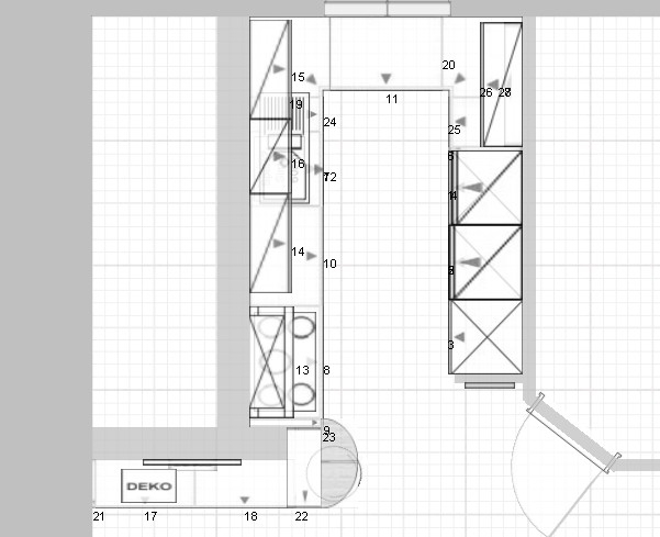

mein mann will unbedingt eine "normale" dunstabzugshaube die man auch sieht. die tolle einheitliche hochschrankfront gefällt ihm leider überhaupt nicht. außerdem weicht er vom u unter keinen umständen ab.
aber wenigstens hat er sich mit toten ecken abgefunden *gg*
ich werd wohl nie eine küche bekommen.....

Wenn schon sonst nix, möchte frau aber wenigstens dieses Sitzeckchen entfernen dürfen. ;-) Wer dort Platz nimmt, blockiert entweder den Zugang vom Flur oder den Zugang zu den Hochschränken in seinem Rücken, und von der Küchenaufteilung her ist das auch kein "logischer" Lümmelthekenplatz, der richtig dazu einlädt, sich mit einem Glas Wein oder einer Tasse Kaffee dorthin zu begeben, um Koch oder Köchin gemütlich Gesellschaft zu leisten. :-X

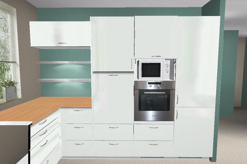

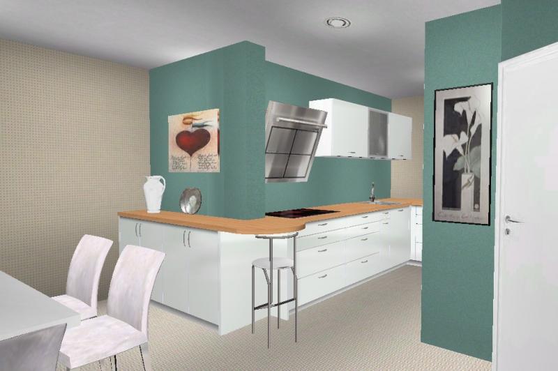

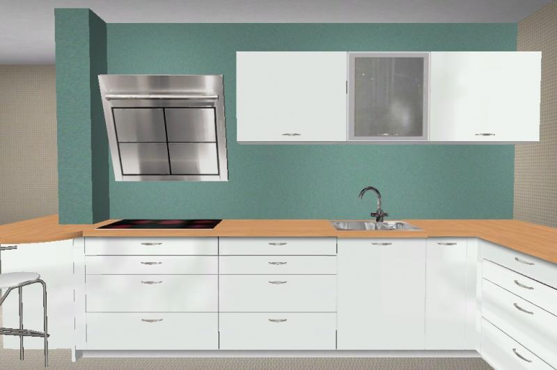

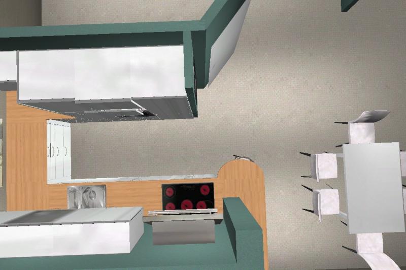

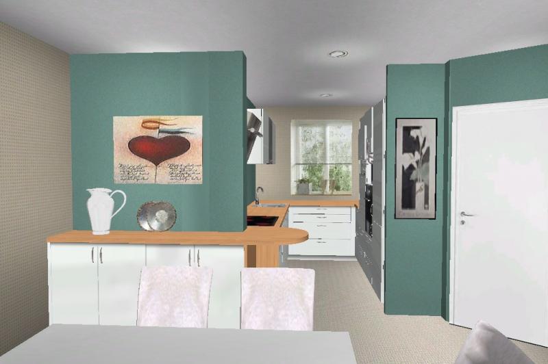

Ich habe trotzdem versucht, alles unter einen Hut zu bringen:
U-Form, hochgestellter GSP, ein Sitzplatz, mehr Stauraum durch das Rumziehen der Zeile um die Ecke mit mindertiefen Schränken, deshalb die drei Hochschränke auch auf der anderen Seite, Zusatzmauer um die Hochschrankseite abzuschirmen.

@menorca, gute Idee mit dem rumziehen der Küchenmöbel.
Man darf halt doch nicht zu früh aufgeben.
Das einzige was mir nicht so richtig gefällt ist der runde Tisch.
Vielleicht könnte man die ganze Herdzeile 10 cm nach vorne ziehen damit es dann im rechten Winkel rum läuft. Da müsste dann doch noch genug Beinfreiheit sein?
Könntest Du das noch als Alternative machen?
Für die Beine reichen ja ca. 35 cm als Überstand.
LG Magnolia
AW: zündende Idee fehlt für Küchenplanung
Zeile vorziehen wird schlecht, dann wird die Gangbreite zu eng bzw. enger als nötig.
